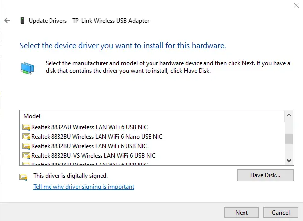

INF ile yükleyin:
Görseldeki yerde cihazın şu anki model adıyla (TP-Link Wireless USB Adapter) aynı bir seçenek olmadığı için görselde gözüken en üstteki seçeneği seçerek güncelledim. Normalden uzun sürdü ve tamamlandığında hata verdi ama aygıt yöneticisinde sürüm değişti. Daha sonra yeniden başlattım ama bağlanabileceğim hiçbir ağ gözükmedi. Bende yine aygıt yöneticisinde eski sürüme geri döndüm.
