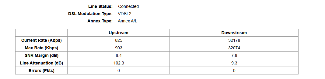

Merhaba arkadaşlar,
50 Mbps indirme ve 15 Mbps yükleme hızımın olduğu Türk Telekom internetimde şu anda görüldüğü gibi hızlar alıyorum. Türk Telekom müşteri hizmetlerini aradığımda ise sorunuma çözüm bulamayıp bizde arıza görünmüyor, arıza kaydı açamıyoruz gibi bir cevap aldım.
Ne yapabilirim?

İyi de 1.5 senedir sıkıntı yokken şimdi neden sıkıntı oluyor?

Merhaba. Alt kısmı da göster de U ve D bantlarının da SNR ve zayıflama değerlerinden durumun ne olduğunu anlayalım. Dikkatimi çeken bir şey var. Upstream line attenuation 102 dB. Bu aşırı yüksek. 102 dB ile ADSL'den hallice hizmet alırsan upload'ta.

Direkt altyapı yetersiz demeyin hocam. Hat kötüyse 30 Mbps de olabilir, 8 Mbps de. Bu VDSL2 teknolojisinin doğasındadır.

Gözüküyor zaten SNR ve line attenuation değerleri hocam.
