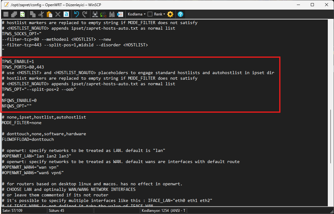

  17. "press enter to continue" gördüğümüzde, komut satırı ile olan işlemlerimiz bitmiştir. Sırada SCP bağlantı seçeneğine sahip olan bir FTP client ile OpenWRT routera bağlanmamız gerekecek. Ücretsiz bir yazılım olan FileZilla kullanabilirsiniz kendim WinSCP kullandığım için onunla devam edeceğim. Adımlar her iki yazılımda aşağı yukarı aynıdır.
  18. FTP Client'i açtığımızda yeni bir Oturum aç diyoruz. Ardından "Dosya İletişim Kuralı" seçeneğinin mutlaka "SCP" seçtiğinize emin olun. "Sunucu Adı" kısmına OpenWRT routerın IP adresini yazıyoruz "192.168.10.1" siz de "192.168.1.1" olabilir. "Kullanıcı Adı" kısmına root"Parola" kısmına yine OpenWRT girişte kullandığımız şifreyi yazıyoruz.
  19. Routerın dosya içeriği karşımıza gelecek. opt klasörünün içerisinde zapret klasörüne tıklayınız burada "config" dosyasına çift tıklayın. Metin düzenleyici ile açılacaktır biraz aşağıya kaydırınca TPWS_ENABLE=0 başlığını göreceksiniz. Bu kısmı şu şekilde değiştirin;
    Kod:
    TPWS_ENABLE=1
    TPWS_PORTS=80,443
    # use <HOSTLIST> and <HOSTLIST_NOAUTO> placeholders to engage standard hostlists and autohostlist in ipset dir
    # hostlist markers are replaced to empty string if MODE_FILTER does not satisfy
    # <HOSTLIST_NOAUTO> appends ipset/zapret-hosts-auto.txt as normal list
    TPWS_OPT="--split-pos=2 --oob"
    NFQWS_ENABLE=0
    NFQWS_OPT=""
  20. Bu işlemleri yaptıktan sonra Ctrl+S komutuyla yada metin düzenleyicide kaydet simgesine tıklayarak yaptığımız değişiklikleri kaydediyoruz. FTP Client yazılımımızdan çıkışta yapabiliriz.

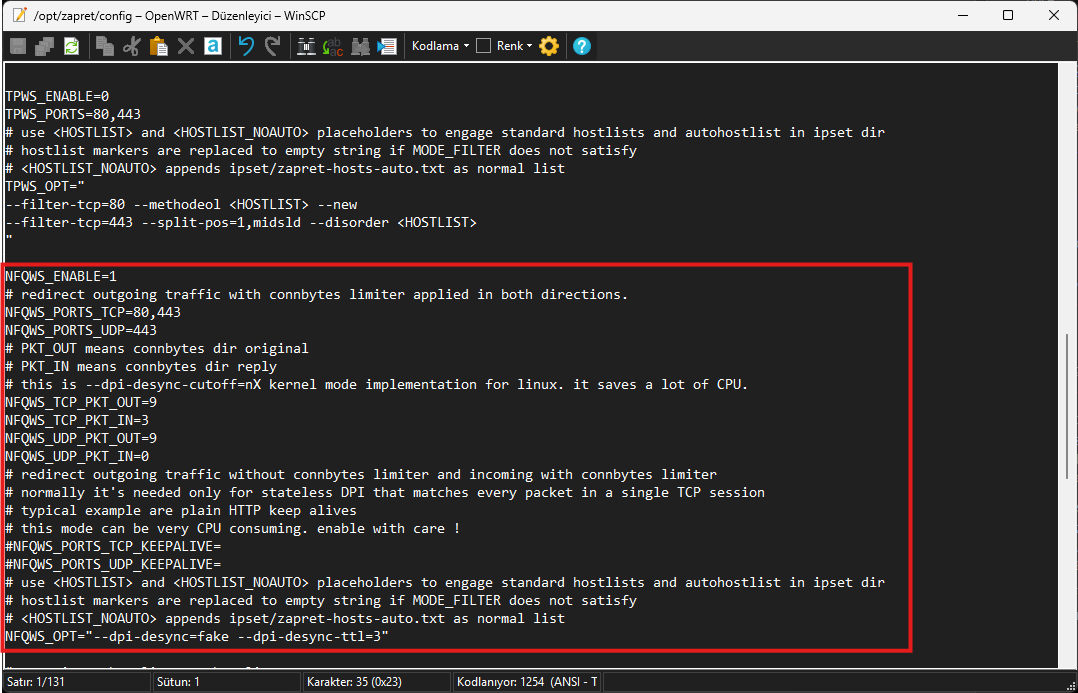

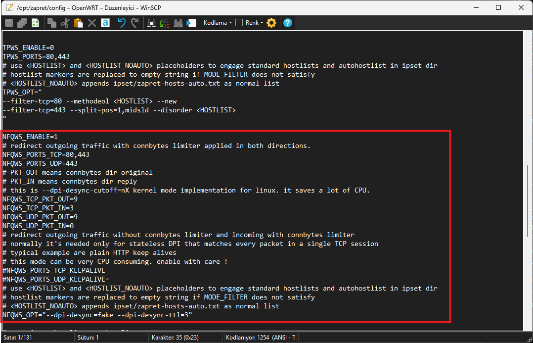

Yukarıda anlattığım 19. maddede işlemleri şu şekilde yapıp denermisiniz? TPWS_ENABLE=0 olarak kalacak şekilde yapın ekran görüntüsündeki gibi
Kod:
NFQWS_ENABLE=1
# redirect outgoing traffic with connbytes limiter applied in both directions.
NFQWS_PORTS_TCP=80,443
NFQWS_PORTS_UDP=443
# PKT_OUT means connbytes dir original
# PKT_IN means connbytes dir reply
# this is --dpi-desync-cutoff=nX kernel mode implementation for linux. it saves a lot of CPU.
NFQWS_TCP_PKT_OUT=9
NFQWS_TCP_PKT_IN=3
NFQWS_UDP_PKT_OUT=9
NFQWS_UDP_PKT_IN=0
# redirect outgoing traffic without connbytes limiter and incoming with connbytes limiter
# normally it's needed only for stateless DPI that matches every packet in a single TCP session
# typical example are plain HTTP keep alives
# this mode can be very CPU consuming. enable with care !
#NFQWS_PORTS_TCP_KEEPALIVE=
#NFQWS_PORTS_UDP_KEEPALIVE=
NFQWS_OPT="--dpi-desync=fake --dpi-desync-ttl=3"
