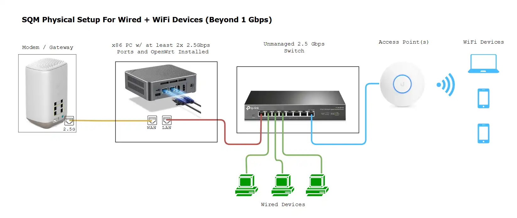

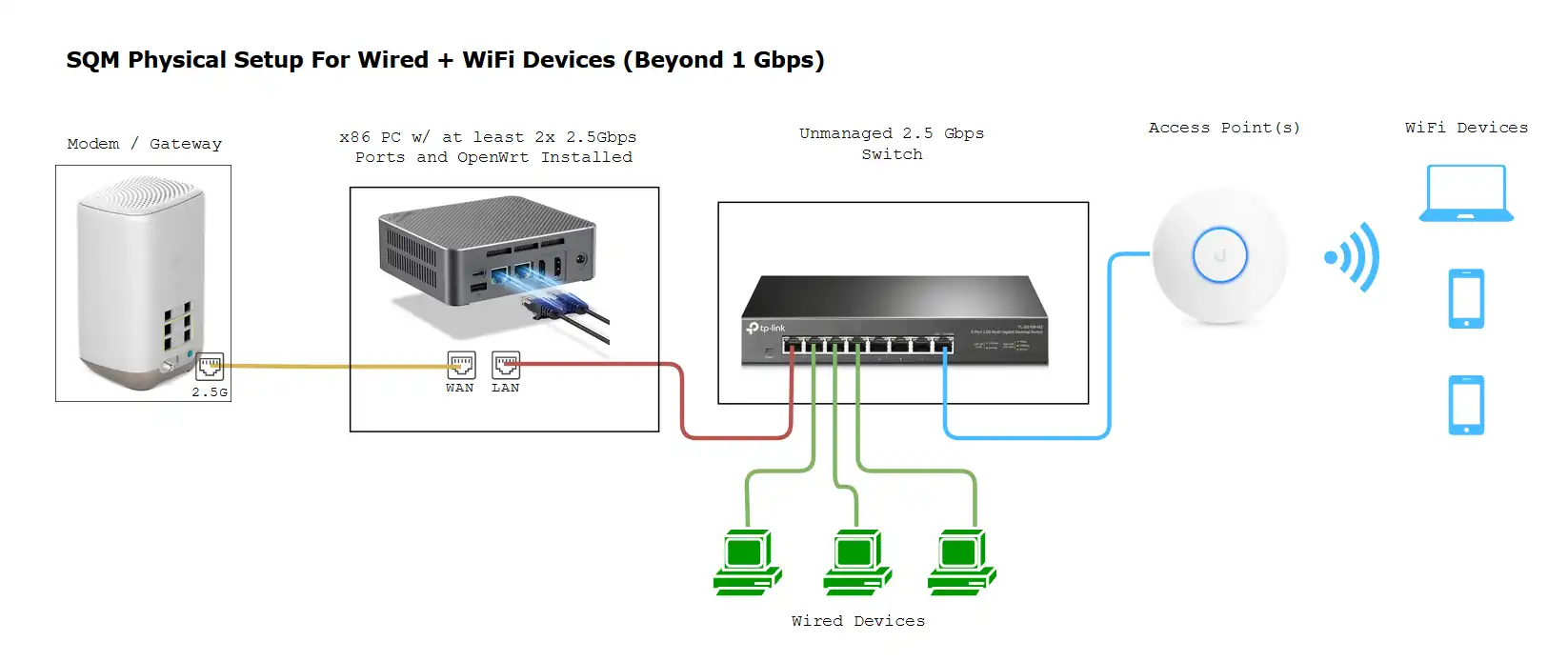

WiFi WAN hızı ile WiFi backhaul hızı farklı. Senin yeni router artık WiFi görevi görmeyeceği için 1G port'u sayesinde LAN içindede en fazla 1G hızına limitli kalacak. Yani AX53'ün teorik LAN hızları puf olacak. O yüzden 2.5G backhaul tavsiye ediyorum. Switch ve yeni AP almak en mantıklısı. Keenetic Challenger gibi. 2.5G portu var.
@499
Kısaca şablon olarak bunu takip et.
(Modem/Gateway'i ZTE ONT gibi düşün)
Eki Görüntüle 219013
Bunu alırsa bence çok daha iyi olur.

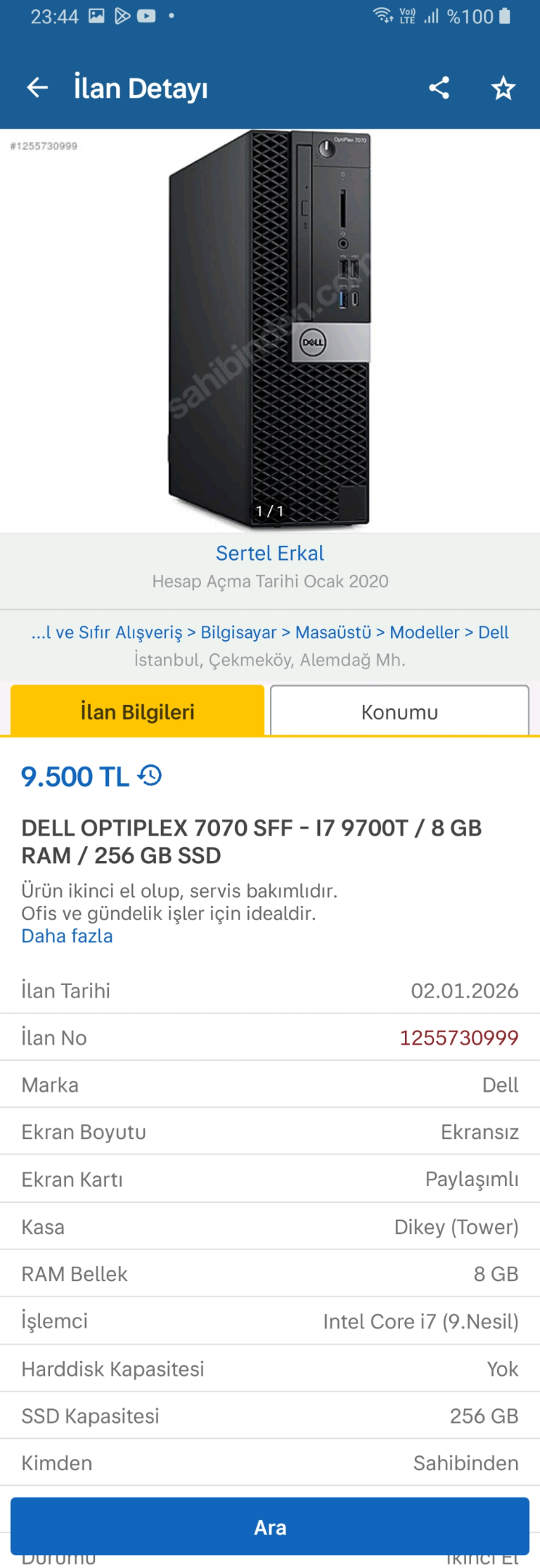

Bence i5 ya da i7 işlemcili bir sff PC almalı böylece riser kullanmadan istediği Ethernet kartını takabilir ve isterse routerın haricinde plex server olarak kullanabilir ama plex istemezse i5 9500T yeterde artar.
Çok yer kaplıyor hocam. Dolabın üstüne koyacağım için daha minik çözümler arıyorum ama dediğiniz öneri yine de mantıklı gibi. Belki yer sorununa çözüm bulabilirim.
Ama elektrik konusunda dezavantajı olmaz mı?
