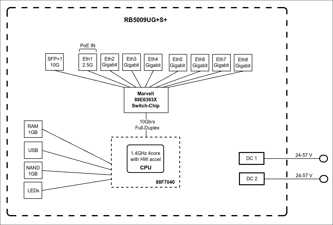

Ayrıca blok diagramı sana bahsettiğim gibi. Portlar switch chip'e bağlı.

Eğer çok fazla 2.5G cihazın yoksa switch almana gerek yok, çünkü gördüğün gibi router'ın portları zaten switch chip'e bağlı.
Ama birden fazla 2.5G cihazın varsa o zaman PoE destekli Zyxel switch almanı tavsiye ederim. Diagrama bakarsan 2.5G portu "POE IN". Yani bütün router'ı bu port üzerinden POE ile çalıştırmak mümkün.
Attığım linklerdeki HP modellere bak. Zyxel XMG-105HP ve XMG-108HP.

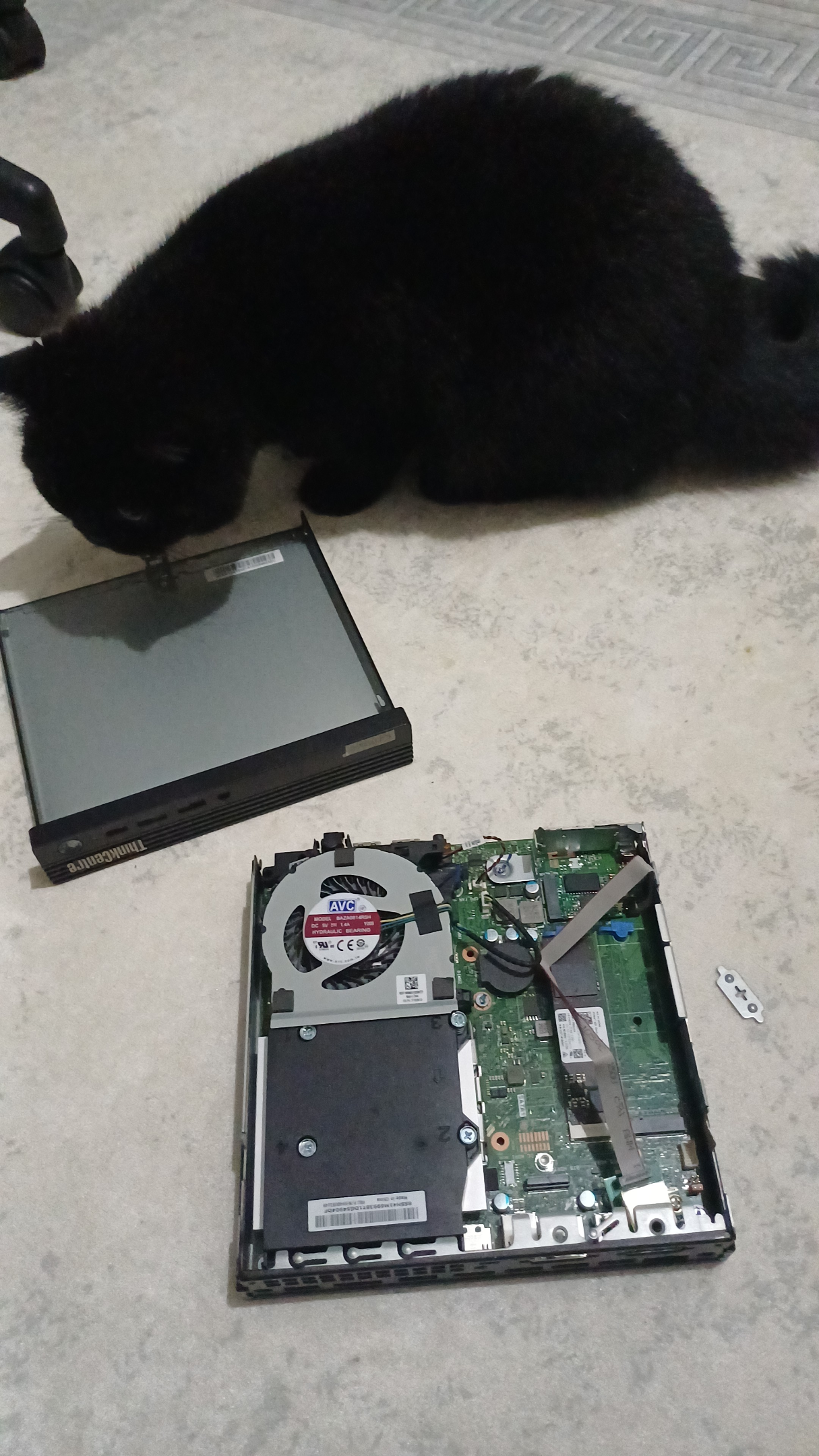

2.5G M.2 nic geldi. Bugün boş zamanım olursa takacağım.
Taktım, aslında dün takmıştım buraya paylaşmayı unutmusum.

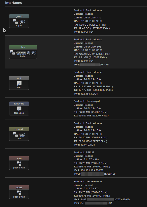

Bu arada Türknet bana ipv6 tanımlamış.
Prefix'i ne bakma ihtimalin var mı? /56, /64
/64. (ekteki fotoğrafa bak.)

Ayrıca kartı PCI-e slotuna mı taktın yoksa WiFi slotuna mı?
PCI-E almadım. M.2 A+E key aldım. Bunu da mini pc'min Wi-Fi kartı slotuna taktım. Bir tane daha m2 slotu vardı ancak o diskler içindi galiba yapısı farklı.
