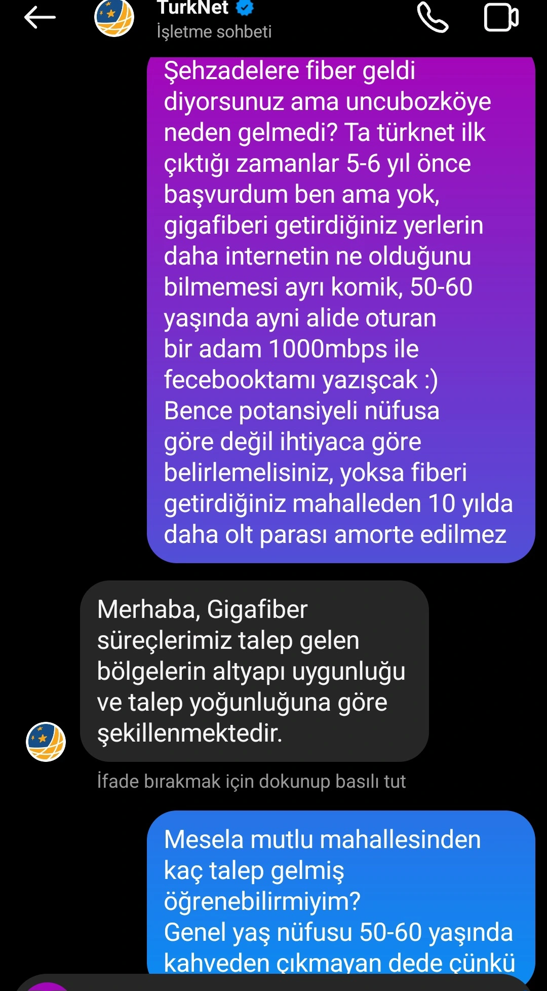

TurkNet'in berbat yatırım bölgesi seçimi
Turknet talebe göre altyapı çekiyor ama o bölgeye altyapı çekilebilir mi ona ne kadar uygun o kısım da önemli. Yani senin ilçene ve bölgene direk altyapı çekmek diğer bölgelere altyapı çektikten sonra oradan uzatmaya göre eğer daha maaliyetli olacaksa ona göre önce daha az talep olan bölgelere de altyapı çekebiliyorlar. Yoksa dediğine göre İstanbul'da en çok insan yaşayan 3. ilçesinde yaşıyorum ama bize bile ne kadar çok sonra geldi Gigafiber altyapısı. Ki sadece ilçenin nüfusu bazı şehirlerden daha fazla.
Mesela ben İzmir'de oturuyorum konu sahibiyle aynı şeyi yaşamış olmama rağmen en son bana geldi yani Buca'ya
İstanbul'u bilmiyorum ama İzmir'de TurkNet'in merkez pop gaziemirde ama İzmir'de ilk Bornova'ya geldi yanlış hatırlamıyorsam, komik olan bu iki ilçenin çok uzak olması.
Bende bilmiyorum artık nasıl bir planlama yapılıyor.

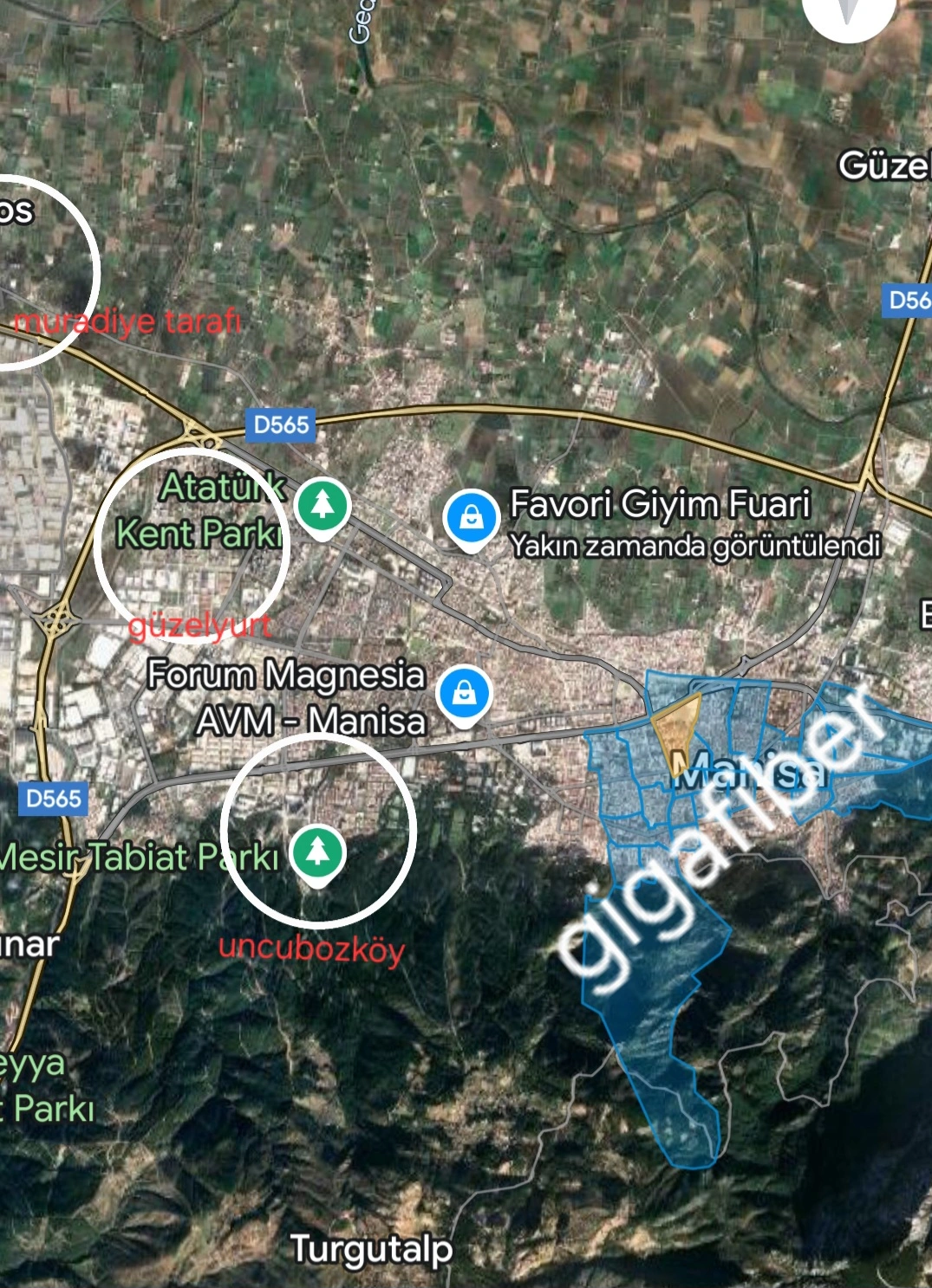

Ben İzmir-Manisa Turkcell Superonline fiber altyapısında 2021-2022 yıllarında çalışmış birisi olarak şunu söyleyebilirim.
Uncubozköy, Yunusemre, Şehzadeler, Muradiye, Güzelyurt, Bornova, Bayraklı, Karşıyaka, Buca... Aklıma gelenler şimdilik buralar.
HomePass kavramı var, sokaklardaki binalarda kaç daire varsa HomePass o kadardır. Senin Uncubozköydeki apartmanın x kadardır, karşısı y kadardır hangisinde sayı yüksekse gidip orayı yaparlar. Muradiye -demiryolu tarafı- gibi köyümsü bir yer bile fiber alabiliyorken merkezi yerlere gelmemesi içler acısı biliyorum.
Bütün mesele HomePass yani binalardaki daire sayısı. Daireler yaşlıymış gençmiş bilmem neymiş bunların bir önemi yok çünkü bu planlamaları yapanlar masa başı çalışanlar. x operatörü işi alıyor, y firmasına, o veriyor z firmasına... İşi taşere ede ede ede. Evet bu noktadayız. Bu işin partiyle falan da bir alakası yok. -İzinsiz kazı yapılamayan bölgeler hariç.-
