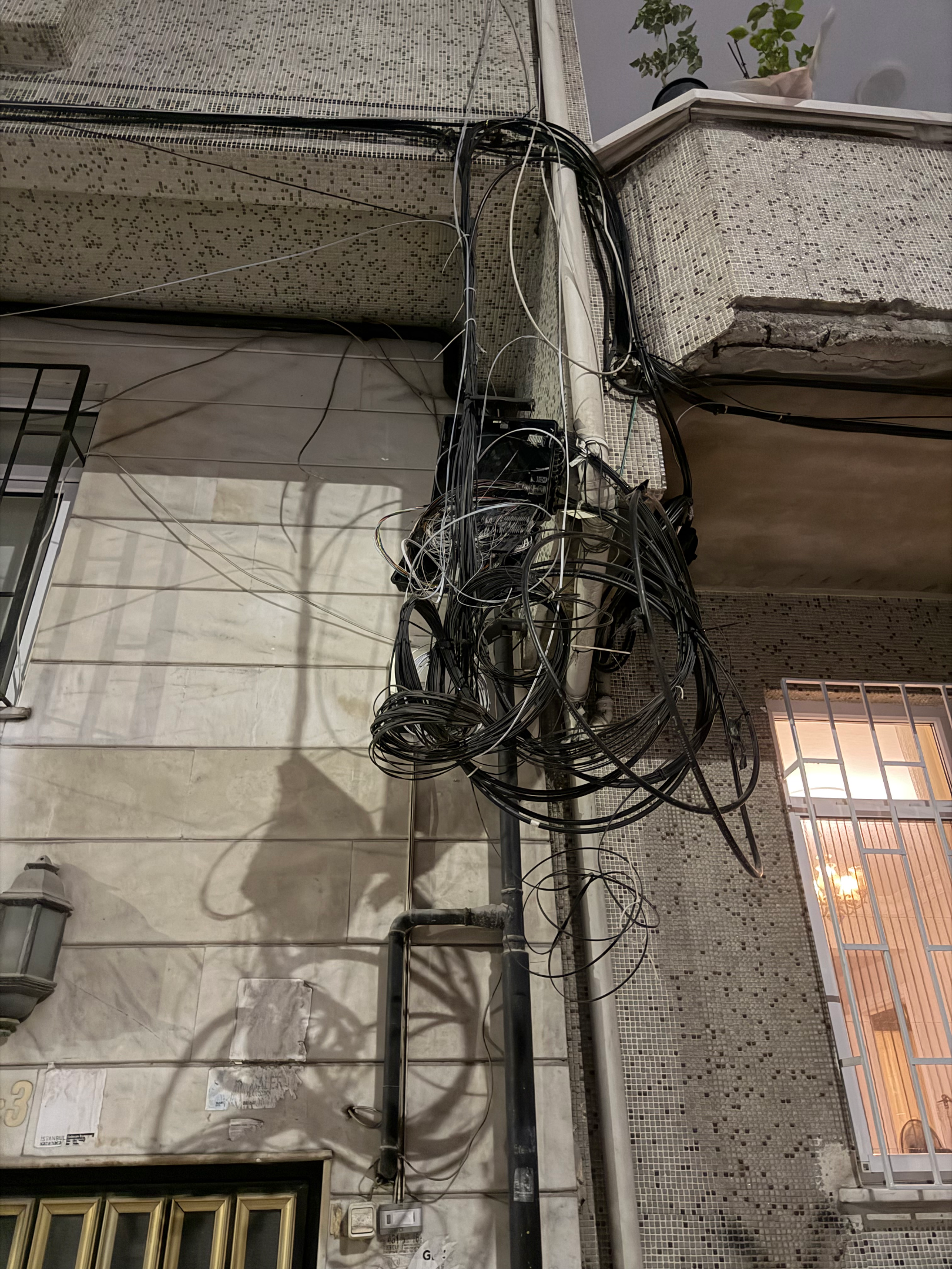

Yaşadığım bölgede devletin başlattığı "Yarısı Bizden" kampanyasından dolayı sürekli bir kentsel dönüşüm oluyor ve binalar yıkılıyor. Turknet bu durumlarda deplase etmesi gerekirken hiçbir şey yapmıyor ve kesinti yaşanınca da çözüm sunma refleksinden uzaklar. periyodik olarak DK (sokaktaki dağıtım kutusu) ile SK (apartman girişindeki kutu) arasındaki kıl kırılıyor ya da kopuyor.

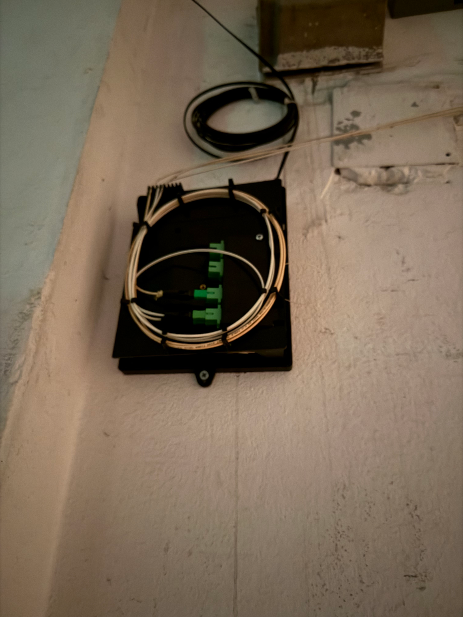

Yaptıkları işçiliği görünce zaten kopmaması ya da sorunu çözebilmeleri bile insanı şaşırtıyor. Aşağıda 2 tane görsel bırakıyorum; bir tanesinde müdahale sonrası SK'nın kapağını köşeye bir yere atıp gitmişler, diğerinde ise kutu olmaktan çıkan DK'nın hali.

Bu arada o dağıtım kutusunun işçiliği gerçekten rezalet. Açılıp açılıp kapanınca arap saçına dönmüş. Taşeronlar bu yüzden sevilmiyor ama her şey yine maliyete kayıyor.

165 boyumla mahalledeki neredeyse her yerdeki kutulara en kötü zıplayarak erişebiliyorum. 3-5 yaşındaki çocukların erişebileceği yerler bile var.
Saha ekibi araçla geliyor ve araçta makul uzunlukta merdiven oluyor. Sırf kolaylık olsun hatta belki zarar olsun, bize iş çıksın diye yapılan bir şey. Böyle şişirme görmedim. Bina içindeki kutu bile gayet aşağıda konumlanıyor. Türk Telekom'un ankastre kutusu tavandan 20 cm aşağıdayken Turknet kutusu tavan ile zeminin orta kısmında.
Kutu bazı binalarda vidalı bile değil. Belki de torx tr yerine düz torx kullandıkları için birisi açıp vidayı atıyor. Görseldekinin anahtarının pek yaygın olduğunu sanmıyorum. Çalışanlar öyle bırakıp gidiyor ya da canı sıkılan pek bir alet edevat kullanmaksızın kanırtıp açabiliyor.

Ben de Türk Telekom altyapısı üzerinden TurkNet alıyorum. Kutunun kapağı açık, kılcal kablolar doğru düzgün yerleştirilmemiş, kapağı kapatamıyorum. Rüzgarda açılıp kapanıyor kendi kendine. Bunu yapanlar Türk Telekom ekipleriydi zannımca. Adamlar modem kurmaya geldi. Baştan savma kabloyu içeriye sokup modemi yere koydu. Modem arayüzünden ayar yapacak mısınız dedim. Adam modem otomatik konfigure oluyor, ayara gerek yok dedi. Modem arayüzünden paktığımda kullanıcı adı ve şifreyi doğru almış, ben de bu konuyla ilgili sorun yok diye düşündüm. Meğerse modeme PPPoE kullanıcı adı ve şifreyi kendimiz girmemiz gerekiyormuş. Bir hafta sırf bunun için internetsiz kaldım.
