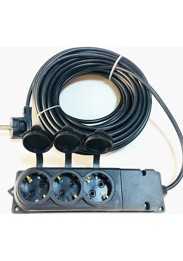

Biz elektrikte, bol kepçe kavramını kullanırdık daima. Her zaman, olması gerektiğinden fazla yer bırakılması iyidir. Biliyorsundur belki, uzatma kablosundan klima kullanan insanlar var bu ülkede. O yüzden sadece ve sadece ciddi yük bindirecek şeylerden uzak dur. Kablosunu da, açarak kullan. Örnek resim atıyorum, o şekilde kullanma. Kabloyu aç, ısınma yapmasın. Rulo şeklinde olmasın kabloların.
Benimkiler görseldeki gibiydi biraz, açayım o zaman. Teşekkürler hocam.
