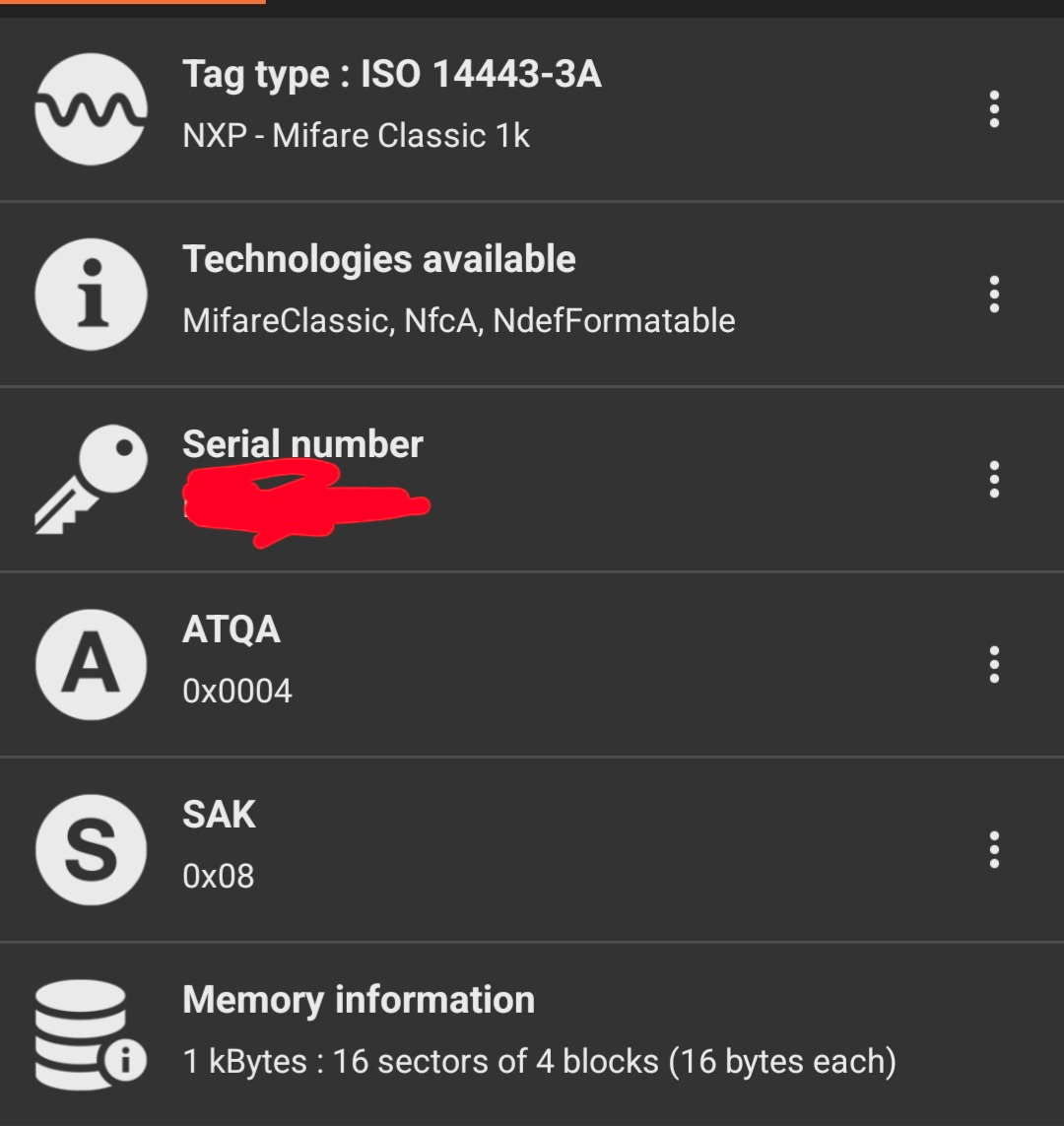

Suç teşkil edecek şekilde kullanmayacağım. Kendi öğrenci kartımın NFC özelliğini bir yüzüğe kopyalamak istiyorum. Turnikelerden geçerken sürekli kart çıkarmak gına geldi. Bunu yapmam mümkün mü?

Hiç kullanmadım daha önce. Ne yapmam gerekli? Sadece etiketi almam yeterli mi? Kart modeli mifare classic 1K gözüküyor NFC Tools'ta.

Rfgate olanı güzel. Mifare ya da NFC reader gibi uygulamalar ile yapamaz mıyım? Ayrıca araştırdığıma göre ic değil ID kart şeklinde almam gerekliymiş. Bilginiz var mı?
Hayır RFID için sadece gösterdiğim gibi cihazlar işe yarar. Ayrıca bu bahsettiğim eğer ver şifreli değil ise işe yarar.. Yani öğrenci kartın teknolojisi önemli önce o bilgileri bulmalısın.
