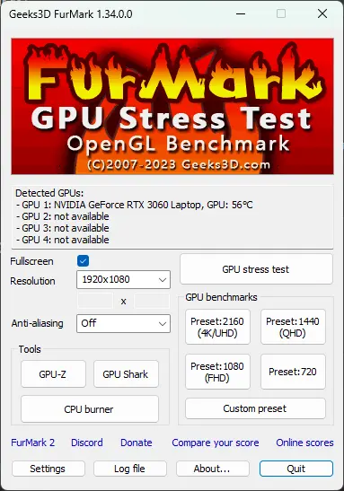

İlk defa deneyeceğim. Nasıl yapacağım?
Uygulamayı indirip çözünürlüğünü ayarla ve "GPU Stress Test" yazısına tıkla. İstersen MSAA ayarı da yapabilirsin.
Yapıyorum patlamam umarım.

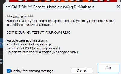

Hayır, bunu herkese diyor. Ayrıca uzun bir süre açık bırakın. Sıcaklıklar 86 dereceyi geçerse ESC basıp çıkabilirsiniz. Bi' 5 dakika falan açık tutun bakalım.
Hocam sıcaklık 56 dereceyi gördü en fazla bekledim çıkmadı. Aynı ses geldi fakat videosunu koyduğum gibi fazla gelmedi çok az geldi.
