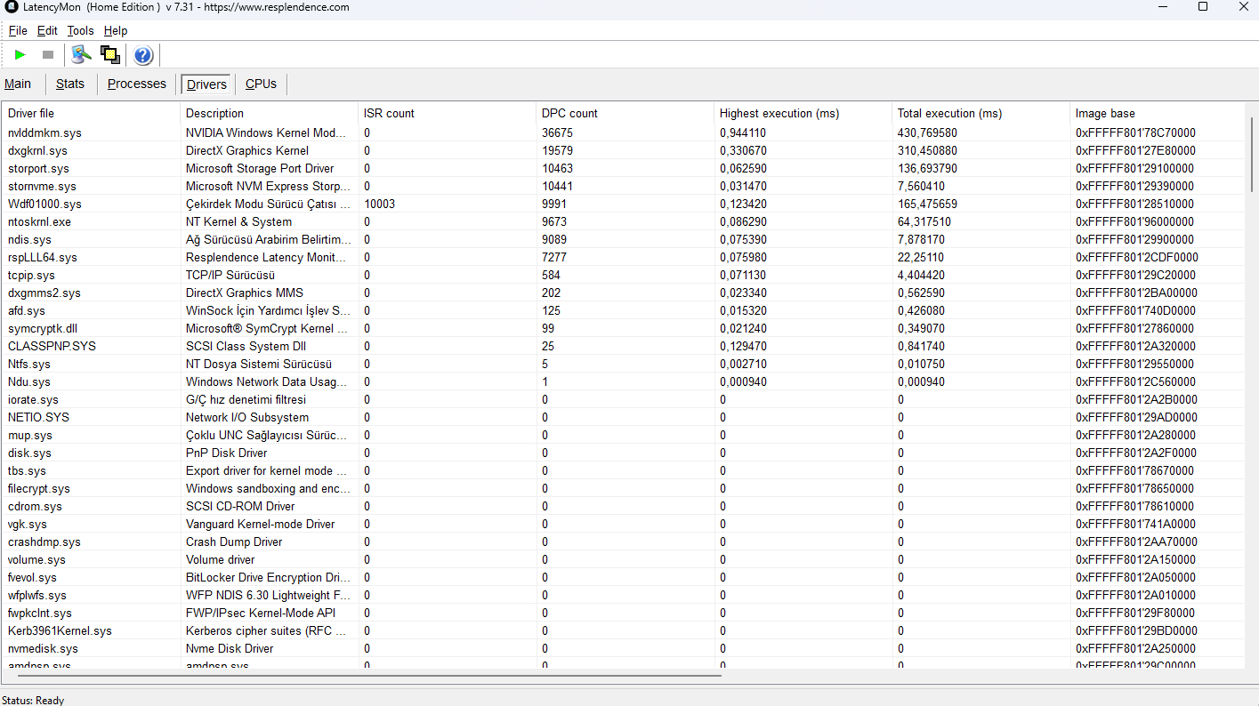

Evet yokmuş ve Fiber olsa bile standartlarına göre değerlerin mükemmel sonuçlar çıkarmış...O zaman LatencyMon indir. İlk önce oyuna gir DM. Daha sonra LatencyMon uygulamasını arkada çalıştır. Yine 2-3 dakika oyna, oyunu kapat, LatencyMon'da kapat. Sonra uygulama içinden "Drivers" kısmına ait ekran görüntüsü at. Yalnız DPC Count yerini en üste al, yani en yüksek hangi sürücü ya da dosya veriyor neyse artık o hepsini görelim.

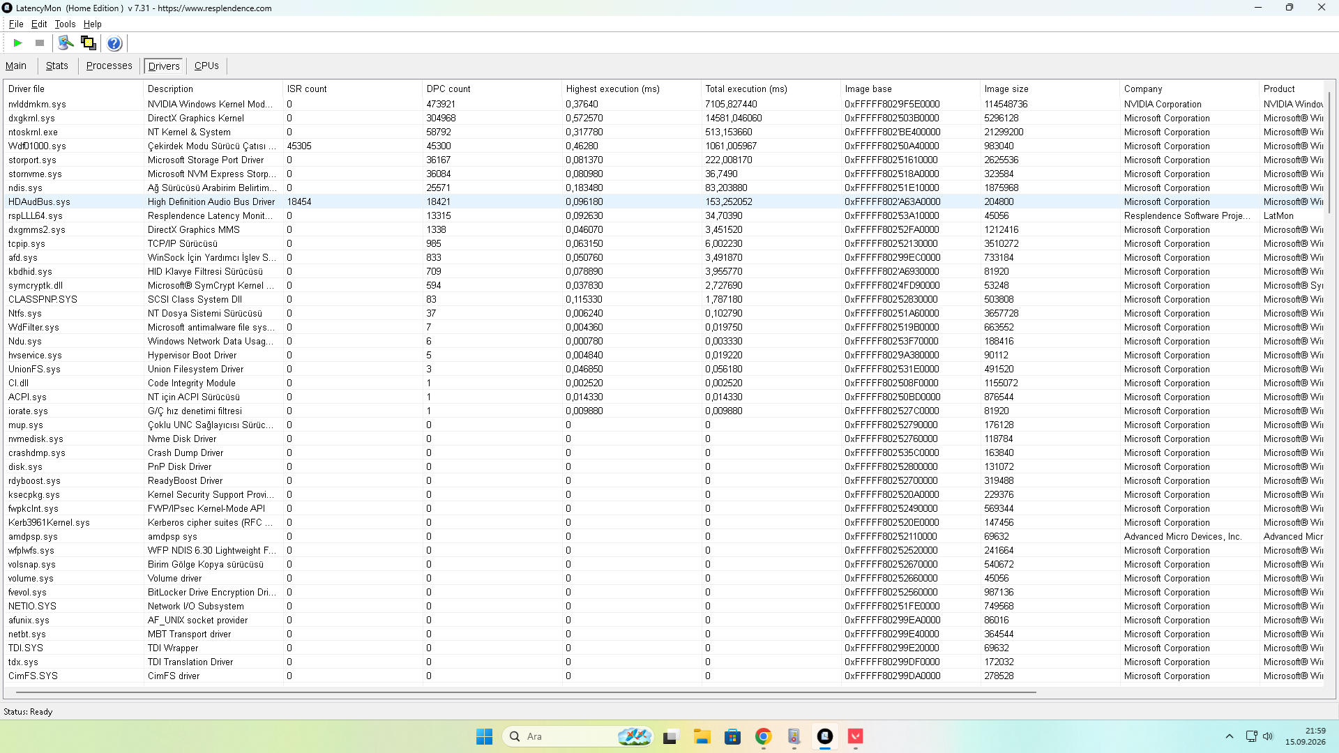

hocam bu konu üzerine yapay zeka araçlarıyla çok haşır neşir olduğumdan bu testi yapmıştım sorun cıkmamıstı ama senin için tekrar yaptım. sonuclar şöyle
Şimdi dikkatimi bir şey çekti bu bana anormal geldi. Eğer 2-3 dakika oynayıp LatencyMonlada test ettiysen bu süre içinde "Highest execution (ms)" değerlerin inanılmaz düşük. Bu şekilde olmamalı. Uzun süredir LatencyMon uygulamasına hakimim, zaten eskiden profosyonel oyuncuların çoğuna bile optimizasyon işi yaptım. Yani pratiğim çok fazla emin ol. Senin bu değerlerin, özellikle oyun oynarken normal olan NVIDIA ekran kartını ilgilendiren sürücü "Total..." kısmı normal, ama en yüksek execution (ms) kısmı bence anormal. Bu aklıma bu bilgisayarda Debloat, regedit, BIOS gibi işlemler yapıldığı hakkında bir şeyler getiriyor. Default mu Windows 11 ve BIOS ayarların ? İkinci olarak bu sistemde Ses sürücüsünü ilgilendiren kısımda yükselme olmaması gerekir. Genelde eski bilgisayarlarda PCI veri yolu bant genişliği düşük anakart ve CPU kombinesinde olur, ama senin sistemin gayet iyi, olmaması gereken bir şey olmuş. Ve Windows yazılımsal ve donanımsal olarak kalibrasyonu en çok tetikleyen konu sestir Şimdi bana cevap ver bakalım BIOS ve Windows sistem ayarları ile değişiklikler yaptın mı ?
bios default ayarlar. windowsta güc seceneklerini yüksek performans vs. yapmışımdır en fazla. sistem ayarlarını biraz daha açabilirsen daha net cevaplarım hocam. ses konusunda şu an kulaklık vs takılı değil monitorden ses alıyorum onunla ilgisi olabilir mi? normalde kulaklık kullanıyorum tabiki. şu an takılı değil.
düzenleme: Ses Sürücüsü: HDAudBus.sys üzerinde biraz yüksek bir DPC sayısı var ancak yürütme süreleri (ms cinsinden) düşük olduğu için anlık ses takılmalarına yol açacak büyük bir gecikme yaratmıyor. dedi gemini
Kral bu değerler normal olamaz çünkü bu kadar aza indirgenmesi için gerçekten anakartın sağlam olması gerek, aynı zamanda işlemcin, ve kullanılan USB cihaz sayıları az olması gerek. Yani 2-3 dk oyun içinde yaptığın LatencyMon testinde Driver gecikme kısmında en yüksek aldığın milisaniye konularını ilgilendiren değerler çok düşük. Örnek mesela yanlış şekilde işlemler yapılabilir, bundan dolayıda LatencyMon üzerinde bu değerler normalin çok altına inebilir, buda kalibrasyon dışı etkileşim sağladığını açıklar. Çünkü akıl var mantık var, kullandığın donanımlar ortada, ve test şeklin ortada, bu yüzden en iyi senaryo kullandığın donanımlara göre alabileceğin en iyi durum bu donanımlara göre olan kalibrasyon değeri olur, bunun altına inmek mümkün olamaz Yani şey gibi düşün çok kabaca anlatayım. 1000Hz raporlama hızına sahip bir mouse'un var, ama sen 1.500Hz raporlama hızı görüyorsun test ile. Bu kısım beni düşündürdü. Sana kendimden örnek vericem şimdi. Valorant açıp sadece 1 dakika oynıcam. Ve yanlış anlama ama sistemim seninkinden daha iyi. Özellikle anakart benim tepe model. İşlemci 9800x3D.
Highest execution (ms) ve Total kısmına bak. Sen daha çok açık bırakmışsın testi. Şu tabloya bak bir de kendi en yüksek ms değerlerine bak, ve özellikle NVIDA ekran kartını ilgilendiren sürücü dosyaları için bak. Burada bir anormallik var. Oyununda görüntü hızlanması ve yavaşlaması fln oluyor mu ? Aslında genel tablo normal, sadece ses için işlemci kesintisi değil, ve oyundayken NVIDIA ekran kartını ilgilendiren sürücü gecikmesi. Aşırı düşük...6 haneli bir rakam var yani 7 bile değil. Neyse ses olayına gelince, kulaklıklar bu yüzden USB port kullanır, çünkü Jack üzerinden kullandığı zaman sistem gecikmesi tetiklenir. Ve sistem gecikmesini ilgilendiren en hassas konudur. Bu yüzden optimizasyonda en kral işlem BIOS üzerinden USB kulaklık fln kullanıyorsan ses donanımını tamamen kapatmak olur. Neyse sorunun genel olarak hiç yok gibi, TPM konusuna tutulma, çünkü benim TPM dışında SATA donanımda ve USB 2.0 portlarda tamamane kopma oluyordu, şimdi TPM hataları yine alıyorum ama USB kopma olmuyor. SATA desen BIOS güncellemesi sırasında tamamen Brick oldu, yani çalışmaz durumda her türlü...
İnternetin mükemmel. TPM dışında bir sorun yoksa her şey normal. Geriye kalan LatencyMon gözetlemek kaldı, onuda söyledim NVIDIA ekran kartını ilgilendiren sürücü gecikmesi aşırı düşük geldi bana, bir terslik var ama o tersliğide LatencyMon üzerinden gözetleyemeyiz. Ancak Windows Olay Görüntüleyici kısmında tüm raporları gözetlemen gerekebilir. Özellikle Hata ve Uyarıları ilgilendiren raporların içerikleri.
