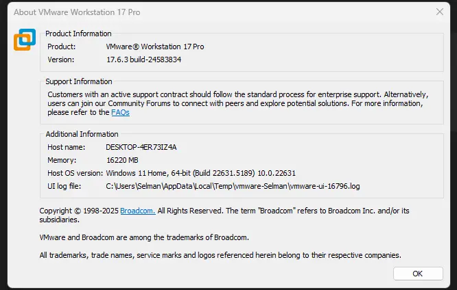

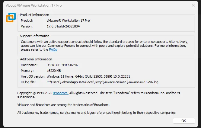

Host Özellikleri
- İşlemci: Intel Core i5 9300H
- GPU: GTX 1650 Mobil ve UHD 630
- RAM: 16 GB DDR4 2666 MHz çift kanal
- SSD: Kingston RBUSNS 500 GB M.2 ve WD Blue SN570 1 TB M.2 SSD

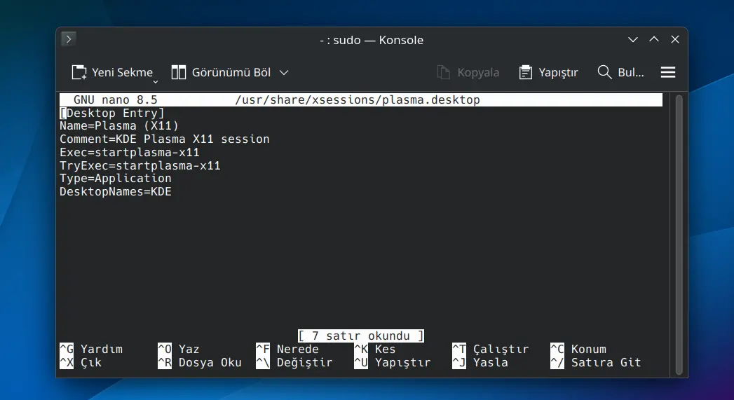

Ardından Terminal'de Nano açılacak. Nano açıldıktan sonrasında içerisine şunları yazacağız;
Kod:
[Desktop Entry]
Name=Plasma (X11)
Comment=KDE Plasma X11 session
Exec=startplasma-x11
TryExec=startplasma-x11
Type=Application
DesktopNames=KDE
Şu şekilde görünmeli;
Daha sonra ise CTRL+O ile işimizi bitirip Enter yapacağız ve CTRL+X ile çıkacağız. Ancak işimiz burada bitmiyor. Sisteme reboot atmayacağız çünkü reboot atıp direkt X11 ile giriş yapmaya kalkarsak bu kez pencere açtığımız zaman sürükleme, kapatma, yeniden boyutlandırma gibi işlemleri yapamayacağız ve sol üst köşede yapışık halde kalacak. Bunun önüne geçmek içinse Termianle dönüp bu komutu yazıyoruz;

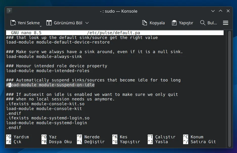

Ses Neden Tamamen Susuyor?
Ancak bu noktada bir sorun daha baş gösteriyor. PulseAudio, default konfigürasyonunda sistemde ses aktivitesi olmadığı zaman kendi kendini askıya alıyor. Normalde fiziksel makinede çalışıyor olsaydı eğer bu askıya alma işlemi kararlı çalışıyor olurdu ancak sanal makinede bu askıya alma işlemi hiç verimli çalışmıyor. Sanal makinenizde PulseAudio servisi kendini askıya alırsa eğer sistemde ses açık gibi görünse bile hiçbir şekilde ses çıkmaz ve ses kaynağını elle yeniden seçmeniz gerekecek. Ancak bunu yapsanız bile sistemde ses çıkmazsa yine kendini askıya alır ve sistem sessizleşir. Bunun önüne geçmek ise aslında çok basit. Öncelikle Terminali açıyoruz ve şu komutu giriyoruz;
Kod:
sudo nano /etc/pulse/default.pa
Bu komut nano metin editöründe PulseAudio ayarlarını açacaktır. CTRL+F kombinasyonu ile metin arama kısmından "load-module module-suspend-on-Idle" satırını aratın ve Enter'layın.
Burada işaretlediğim "load-module module-suspend-on-Idle" ayarının en başına AltGr+3 yaparak "#" işaretini koyuyoruz. Kod yazanlar buna aşinadır ancak yine de bilmeyenler için ben kısa açıklayayım # işareti ilgili satırdaki o kodu geçersiz kılar. Yani bunu yaparak beklemeye girdiğinde ses sunucusunun kendini askıya alma ayarını bu yolla kapatmış oluyoruz. Bunu CTRL+O yapıp kaydedip Enter'lıyoruz ve CTRL+X ile Nano'dan çıkıyoruz. Ayarın etkili olabilmesi içinse ses sunucusunu şu komutu kullanarak yeniden başlatacağız;
Kod:
systemctl --user restart pulseaudio
Bu komutu girdiğimiz zaman ses ikonunda 1 saniye için kırmızı X işareti görünecek ve kendine gelecektir. Böylece artık ses sunucusu kendini askıya almayacak, böylece sistem durduk yere sessiz kalmayacaktır.

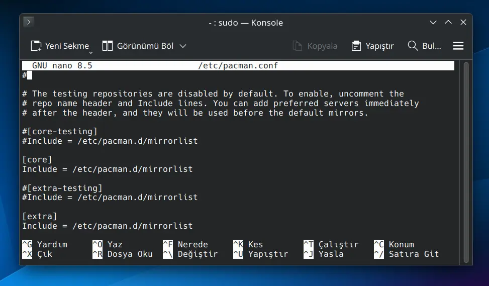

Ekstra ayar: MultiLib ayarı
Bu ayar, varsayılan olarak kapalı geldiği için pacman paket yöneticisi Steam gibi temel programları kuramayabiliyor. Bu hem sanal makinede hem de fiziksel bilgisayarda da geçerli bir durum. Bu ayarı yapmadığımız zaman "hata: Hedef bulunamadı: Steam" çıktısıyla karşılaşırsınız. Bunu aşmak içinse Terminale gelip;
Kod:
sudo nano /etc/pacman.conf
Komutunu yazıyoruz ve nano üzerinden "pacman paket yöneticisi" ayarlarını açıyoruz. Burada CTRL+F kombinasyonluyla "#Include = /pacman.d/mirrorlist" aratması yapıyoruz ve aşağıdaki görseldeki ayarları buluyoruz. Bunlar testing repolar olarak geçer. Bu ayardan önce Steam gibi bulamadığınız uygulamaları bu yolla bulabiliyorsunuz. Testing Repo'da olabileceği için;
Kendim için [core] ve [extra] satırlarındaki # işaretini sildim ancak direkt [core] silseniz de olur. Kendim deneysel yaptığım için böyle yapmıştım. Daha sonra CTRL+O yapıp Enter yaparak ayarları yazacaksınız ve CTRL+X ile çıkacaksınız. Bundan sonrasında artık Steam'i ve bulamadıklarınızı bulabilmeye başlayacaksınız.

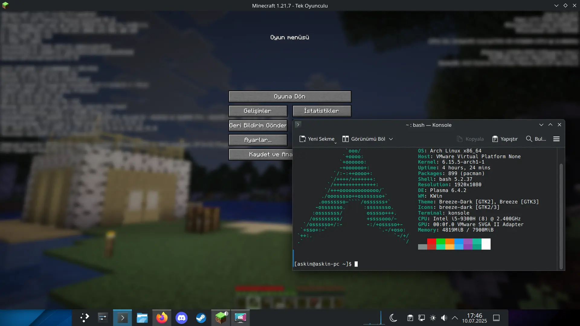

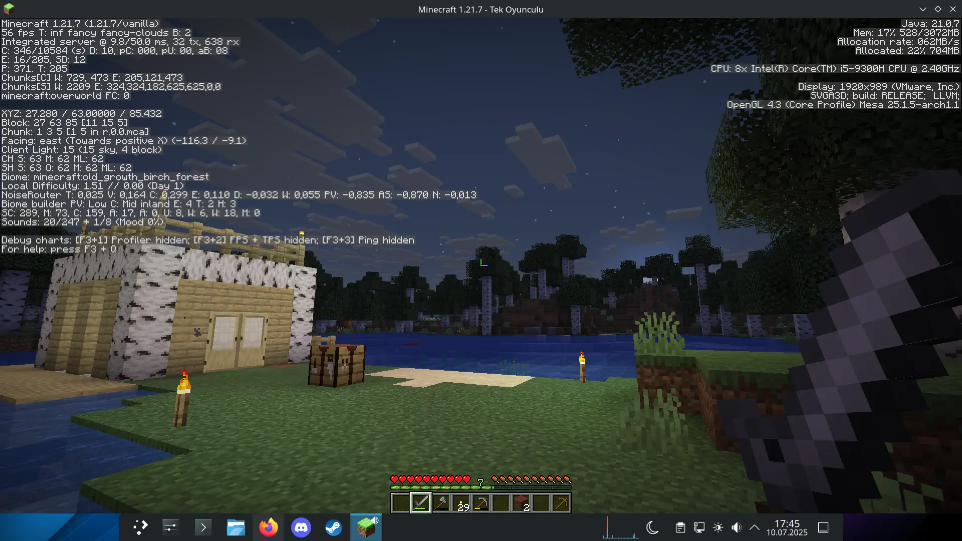

Easter Egg
Henüz Steam üzerinden 3D oyun kurup denemedim ancak Minecraft'ı deneme şansım oldu. Minecraft Launcher'ı Terminal'den kurdum ve hesabımla giriş yapıp 1.21.7 son sürümünde OptiFine olmadan giriş yapıp oynamaya başladım. Genel olarak sahnelere göre değişme olsa bile çoğunlukla 58-64 FPS arası gidip geldi ve sorun yaşamadım. Sadece tabii ki Chunk yüklerken anlık bir FPS azalması yaşadım ancak olacak o kadar. Sonuçta sanal makinedeyiz. Bu kadar çalışabiliyor olması bile büyük bir şey benim için.
Ayarlar ise tamamen default ayarlarda. Chunk'ı 12'den 10'a düşürmek harici özellikle bir değişiklik yapmadım.
Burada son anda ek bir bilgi aklıma geldi. FPS oyunlarını denemek istiyorsanız VMware'ın üstünde Edit sekmesine gelip Preferences kısmına girin. Aşağıda "Optimize Mouse for Games" seçeneğini "Always" yapın ve kaydedin. Böylece fare FPS oyunlarında garip garip davranmayacaktır. Bu da ekran görüntüsü;
Dilerseniz tam ekrana alıp gerçek bir deneyim de yaşayabilirsiniz.
