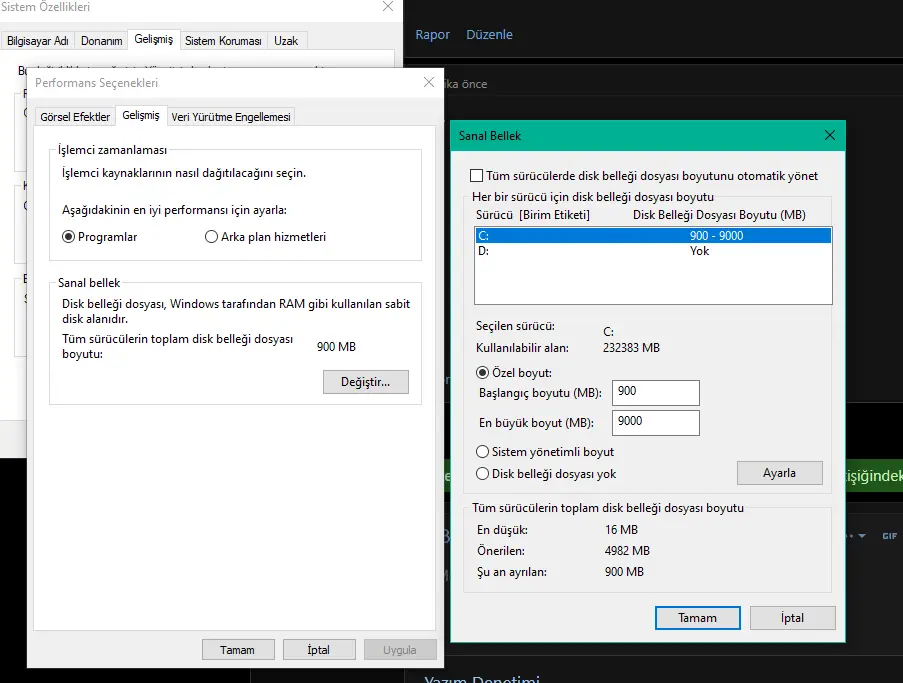

WHEA dump dosyalarının oluşturulması için sistem bunları öncelikle sanal belleğe yazar ve eğer bu yoksa veya yeterince büyük değilse döküm oluşturulmaz. Eğer sanal bellek ayarlarında bir değişiklik var ise ya da yeterli değilse buna sebep olabilir. Sanal bellek ayarlarını kontrol etmeni de önebilirim.
Lütfen "Yönetim olayları" raporunu konuya ekleyin Nasıl yapabilirim?

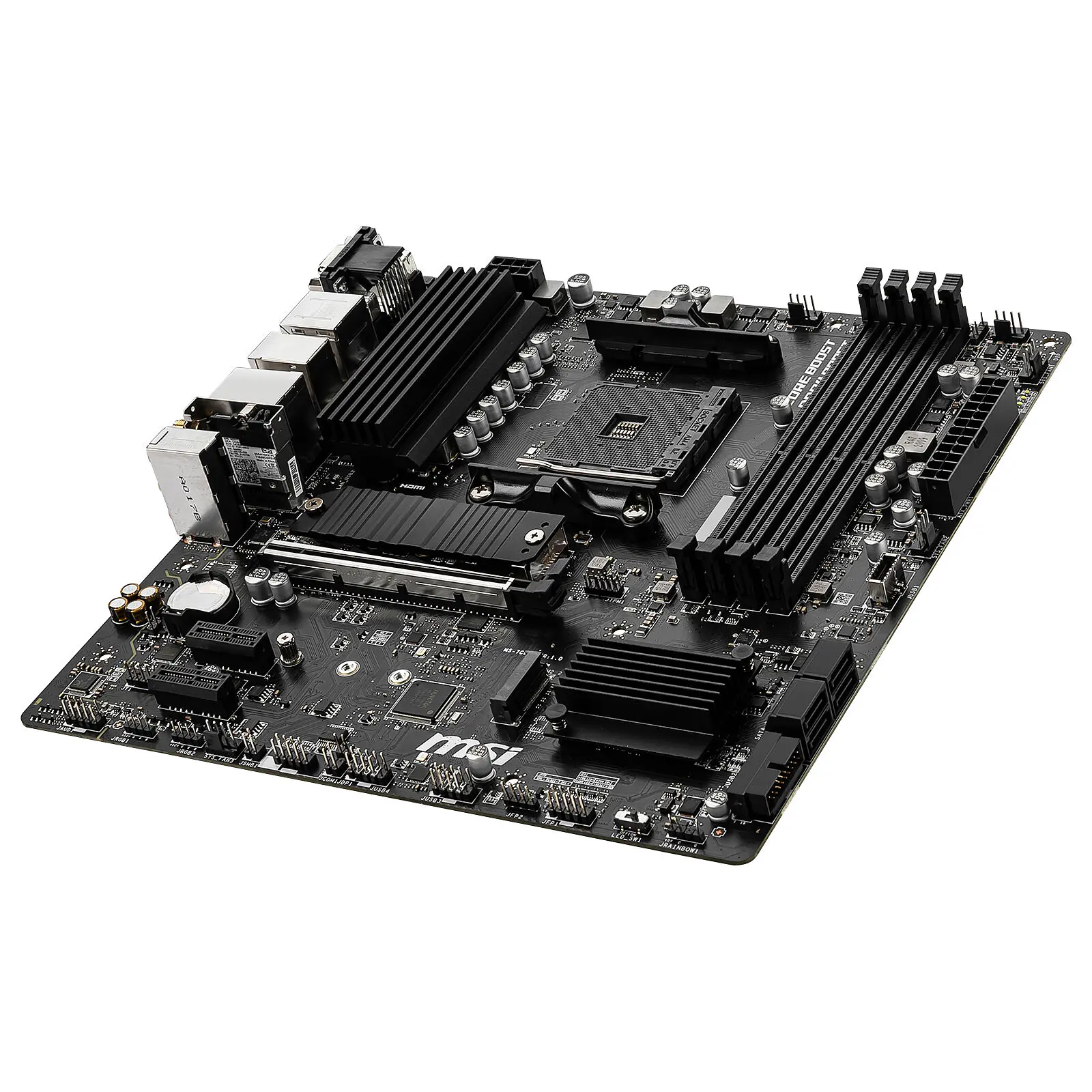

Raporları eklemeden önce bir bilgi daha vereyim, görseldeki ayarı yaptıktan sonra ve FC24 için EA üzerinden "repair" yaptığımda yaklaşık 40 dakika boyunca oyuna girip denedim ve çökme olmadı. Fakat bu sorunun çözüldüğüne işaret değil çünkü her zaman çökmüyor veya spesifik bir olay yüzünden çöküyor olabilir. Bunu da yaptığımı belirtmek istedim. Ayrıca SSD'yi sokete çıkarıp tekrar takmıştım zaten bu sorunu takmadan temassızlık vs. olmadığına emin olup. Acaba soğutucu blok yüzünden böyle bir sorun mu oluyor? İki görseli de ekliyorum (bahsettiğim ayar ve anakartın görseli). Bir de unutmadan Windows bellek tanılama testinde de sorun çıkmadı, yani RAM'lerim de sağlam.
Görseldeki gibi bir soğutucusu var M.2 için.

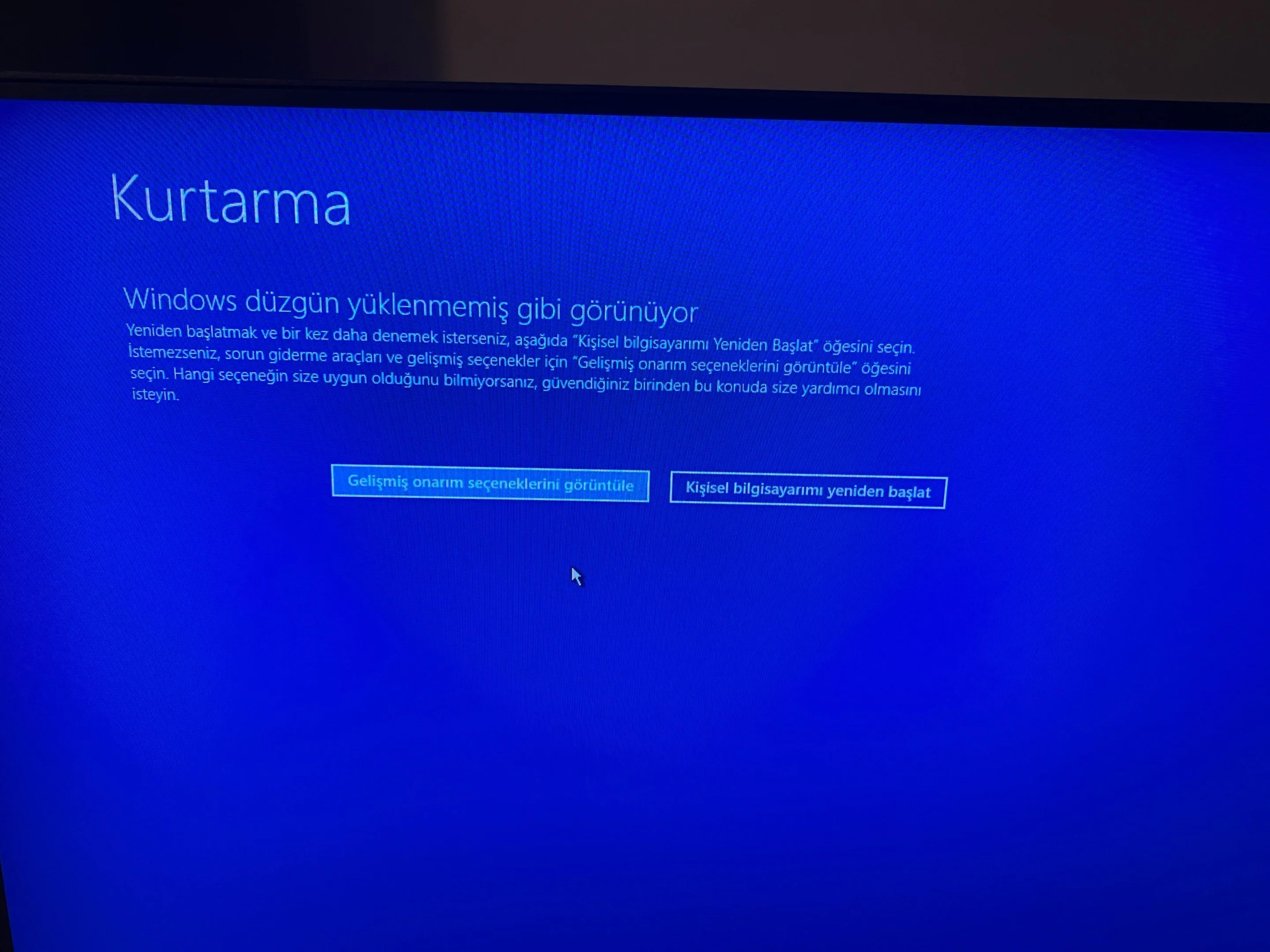

Siyah ekranda kaldı yeniden başlatınca, bu Driver Verifier ayarlarını yaptıktan sonra. Kapatma tuşuna basılı tutup tekrar açınca Windows geldi. Fakat ekrana tıkladığım anda dondu.
Birkaç kere aynı şekilde elle tekrar açıp kapatınca resimdeki "Kurtarma" ekranı geldi. Windows ile ilgili bir hata mı? Dediğiniz gibi Verifier'i kapatıp sistemi açtım. Dump dosyasına bakmak için bakındım ama yine Windows/Minidump'ta mı yer alıyor? Oradaysa hiçbir dosya oluşmamış.

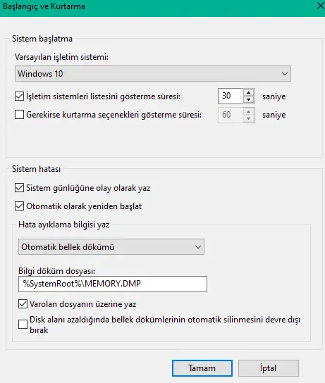

Ondan önce dump oluşturma ayarlarını kontrol et eğer dosya oluşturmamasına ayarlıysa sistem oluşturmaz.
Ayarlar bu şekilde ve yine verifier ile denedim. Geçen sefer olan her şeyin aynısı oldu. Ama klasör yine boş. 900MB yazan yerde minimumu mu 4982 ve üzeri yapmalıyım?
