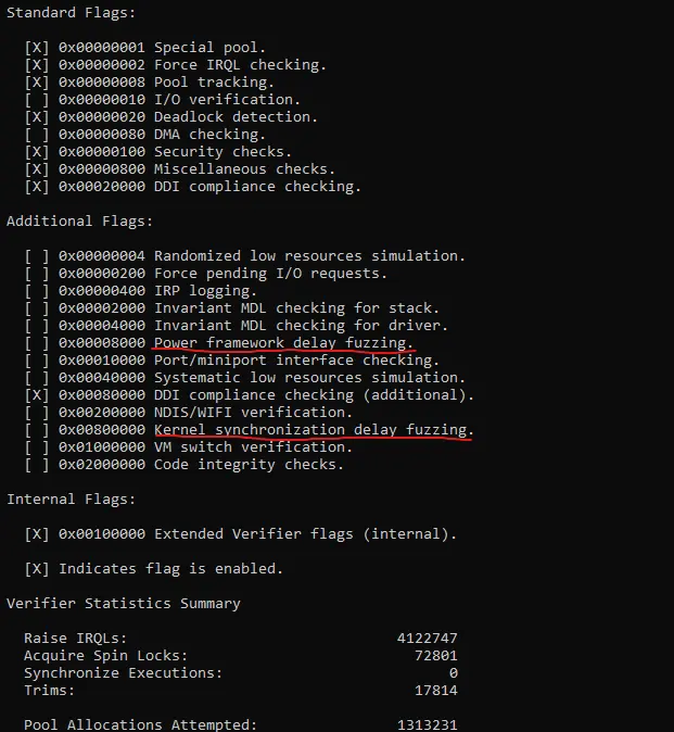

Altı çizili olan seçenekleri seçmeden normal şekilde Windows'a dönebildim. Acaba onlarda bir sorun mu var?
Diğer seçenekler aynı sadece bu iki seçeneği devre dışı bıraktım. Diğer denemelerimde bunlar da seçiliydi. Minidump yine oluşmamış. MEMORY.DMP için arıyorum. MEMORY.DMP de bulamadı.
Onlarda bir sorun yok. Onlar test, 2 test ayrı ayrı bağımsız olarak güç yönetimi ve zamanlama ile ilgili testlerden ibaretler. Yani aslında minidump oluşmama sebebi herhangi bir sorun olmaması çünkü sorun olma nedeni bir sürücünün bu testlerde sorun çıkarmasıydı. Buna sebep olabilecek çok sürücü olduğu için yine kesin bir kanı sunamayız ama sadece Power delay ile sürücülerini test etmeyi deneyebilirsin tekrardan. Elimizde bir şey yok çünkü.

Verifier'i Power Framework delay fuzzing seçeneğini seçerek sadece başlatmaktan bahsediyorum.
Hemen deneyeyim.
Miniump oluşmuyorsa SSD arızası da olabilir mi? SSD sorun çıkardığından Minidump yazılamıyor?
SSD test programlarının hiçbirinde sorun çıkmamıştı, nasıl anlayabilirim?
Power Framework delay fuzzing bir sorun çıkarmadı. Kernel yazan seçenekle deniyorum.
