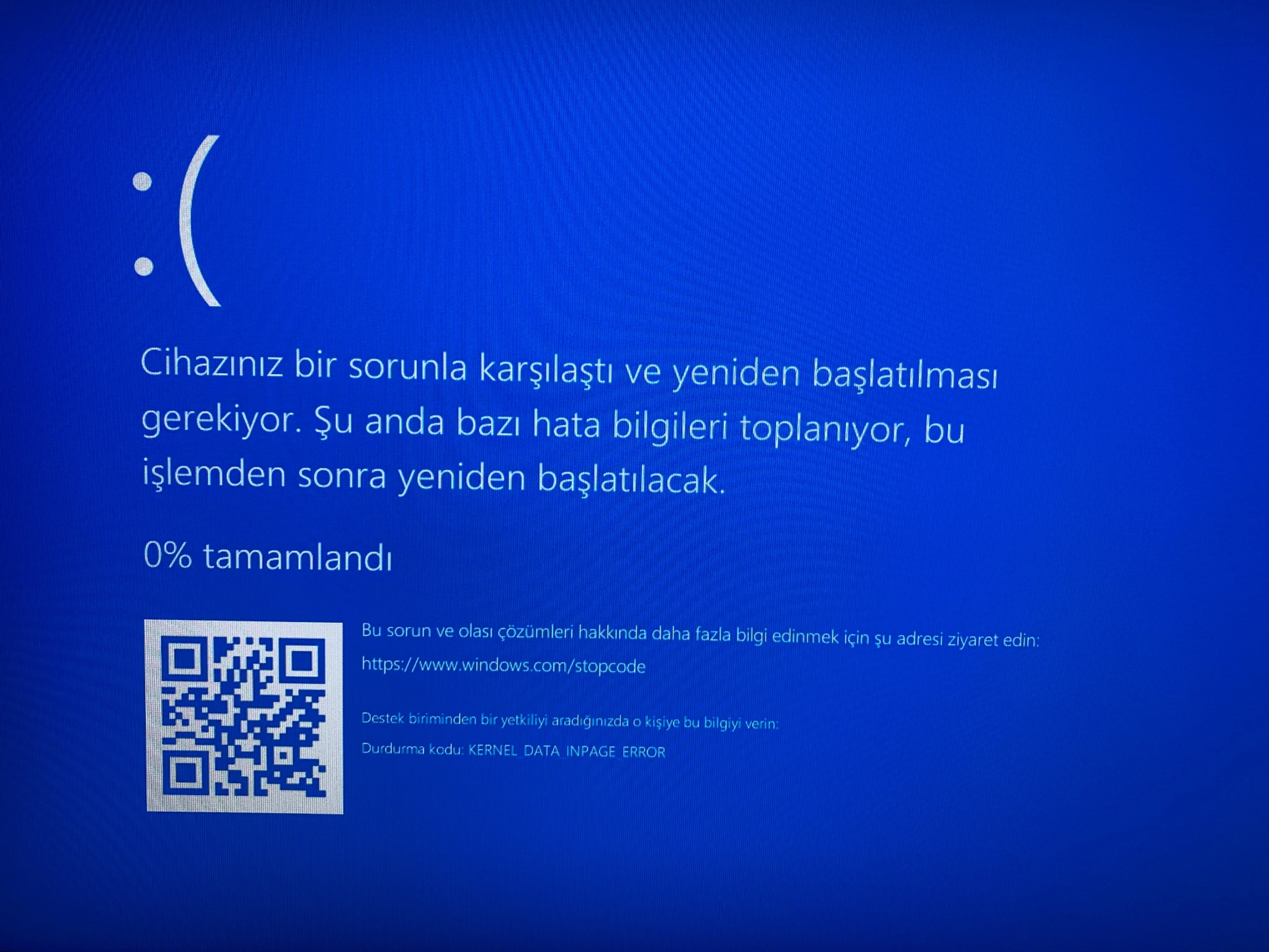

@bicy merhaba hocam yine ben. Battlefield 1 açarken mavi ekran yedim :D . Sanırım sorun cidden EA. Arkada video izliyordum BF1 gireyim dedim ve açtım, Splash Screen diye bir şey açıldı EA logolu ve BF1 görseli olan (sanırım BF1'e eklenen AntiCheat yüzünden) ve bilgisayar dondu. Birkaç dakika sonra mavi ekran yedim ama hata kodu farklı. Resmini ekliyorum.
Yine Minidump oluşmadı.
Çöktükten sonra da BIOS ekranına yolladı Windows yerine. Yine aynı şeyler sadece hata
kodu farklı. FC24 oynarken çökmüyor ama.
chkdsh C: /f /r komutunu kullanıp yeniden başlattım ve Windows şöyle diyor: Fixing (C) Stage 4 6% (55163 of 725232); Total 6%; ETA 0:24:35. Disk hatası olabilir mi? SSD sorunu yani.

Farklı farklı mavi ekranlar yedim. Asıl sorun mavi ekran yedikten sonra direkt BIOS ekranına atması ve SSD'yi görmemesi, SAVE&EXIT dedikten sonra Windows normal bir şekilde açılıyor.
Ayrıca AC Odyssey oynarken UNEXPECTED_STORE_EXCEPTION hata kodlu bir mavi ekran yedim. Bunun öncesinde de KERNEL_DATA_INPAGE_ERROR hata koduyla mavi ekran yemiştim BF1 açmaya çalışırken.
Asıl sorun mavi ekran sonrası yeniden başlatma yerine BIOS'a atması. Sebebini anlamıyorum. Ne olabilir?
Bu ikili de birer disk hatasının varlığına işaret ediyor. Önceki konuda WHEA direkt olarak buna işaret etmiyor olsa da bunlar ediyorlar. Dosyan olmadığı için bakamıyorum ama muhtemelen de öyledir.
