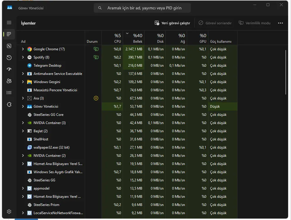

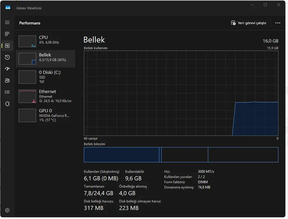

Selam. 16 GB 2x8 3000MHz RAM'lerim var. Windows 11 kullanıyorum şu an bu konuyu açarken arkada Discord ve Edge açık sadece. RAM kullanımım 6,3 GB. Spotify gibi basit bir uygulama falan açınca bile bu 7, 8 GB'lara kadar çıkıyor. Bu anormal gibi hissediyorum bir oyun açtığım da zaten direkt 15GB'lara dayanıyor. Bunun biz çözümü gibi bir şey var mı? En sonunda Windows 10'a geri döneceğim sanırım.
Fotoğraflar:
Not: Edge'de sadece YouTube açık bir de Techolay.
Şu anki kullanım değerlerin normal bir gariplik yok. Spotify açtığında 2GB birden ram kullanımının artacağını sanmıyorum. Browser, spotify, discord vs. açık şekilde ram kullanımının 7 GB seviyelerinde seyretmesi de normal.
Fotoğraflar:
Eki Görüntüle 122114
Eki Görüntüle 122115
Aynısını ben de yaşıyorum. Hiçbir şey açık değilken %40 RAM tüketimi var. Araştırdım ve fazla sayıda normal bir durum yazan gördüm sonra da saldım. Artık 16Gb RAM kurtarmıyor bizi :D.
