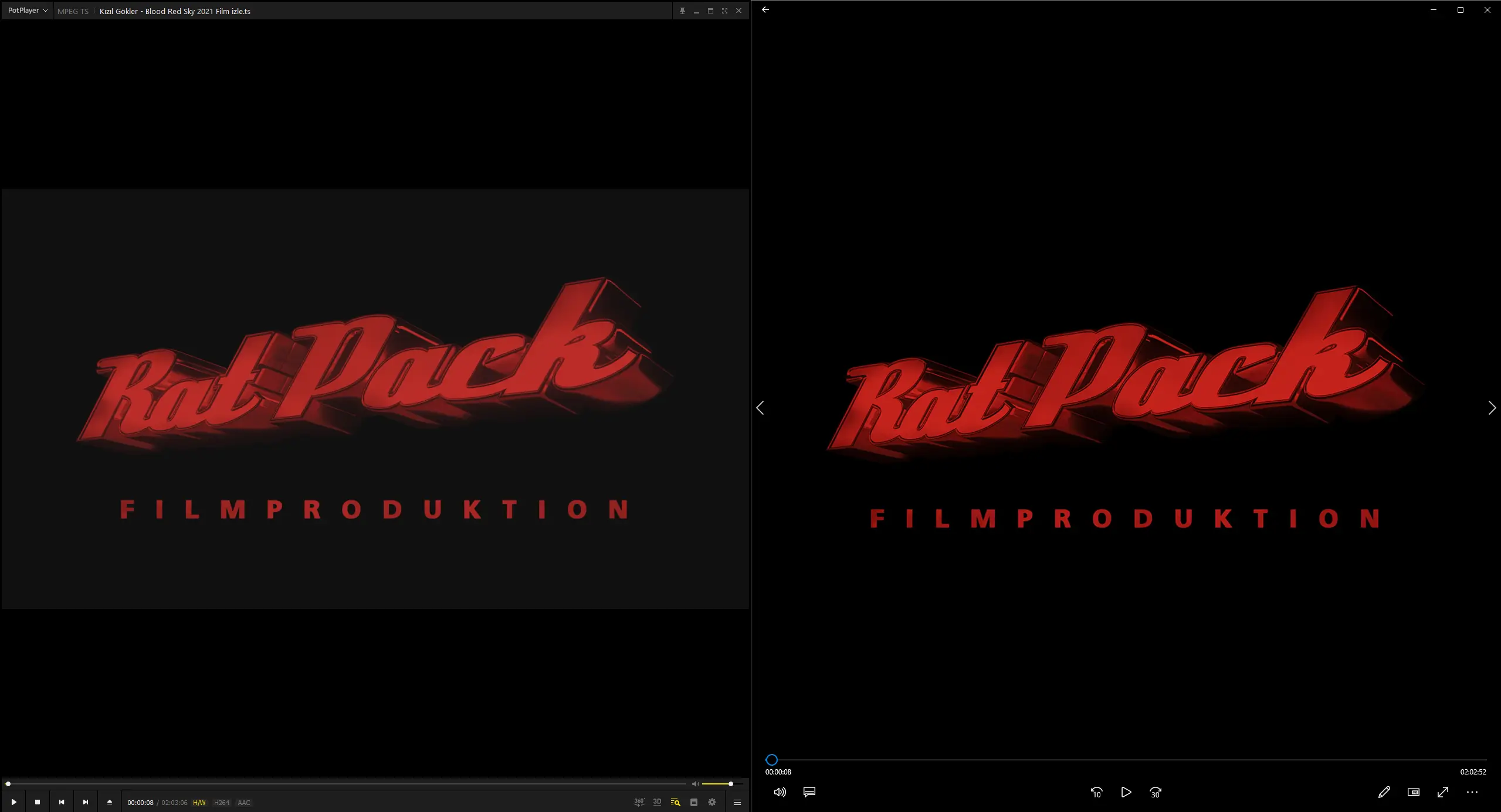

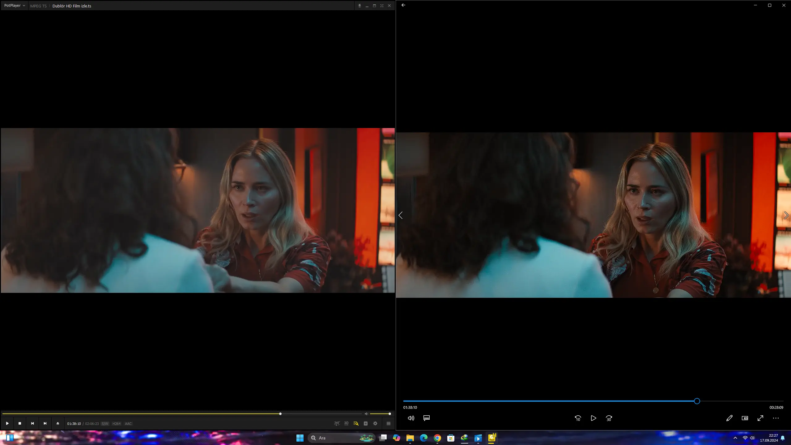

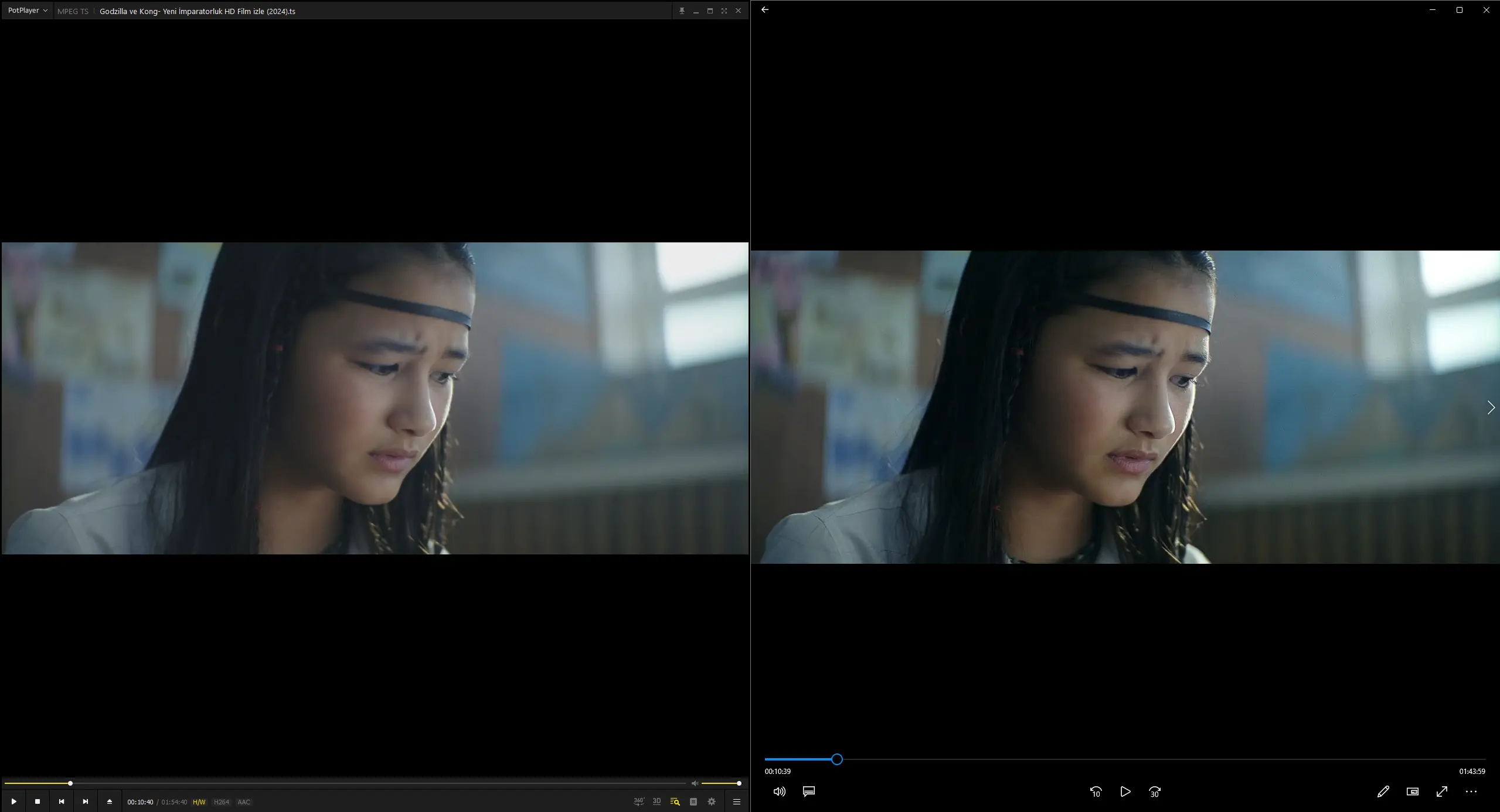

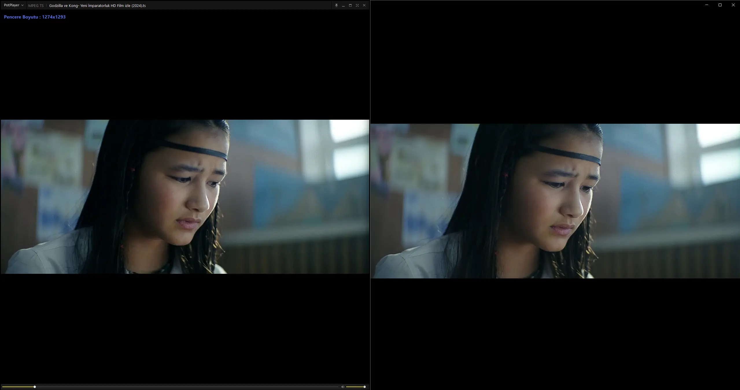

Merhaba bilgisayarımda hangi harici Media Player uygulamasını yüklesem sol taraftaki gibi puslu görüntü oluyor. Windows 11'in kendi filmler uygulamasında sorun yok.
Windows 11 güncel işletim sistemi.
6700XT grafik kartı ve K-Lite codec kullanıyorum fakat codecleri sildiğimde de durum değişmedi. Oynatıcı ayarları varsayılan olarak ayarlı.

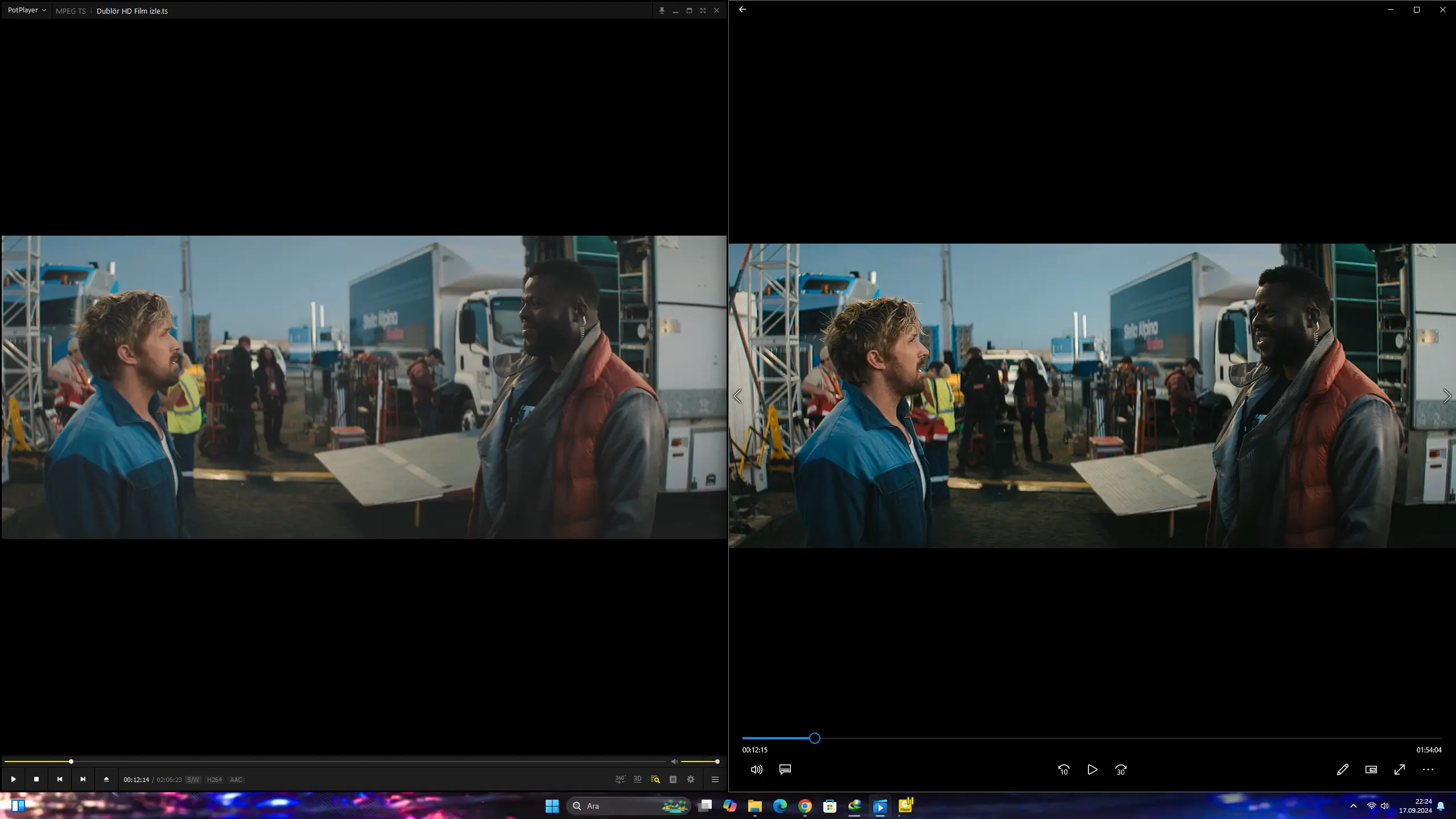

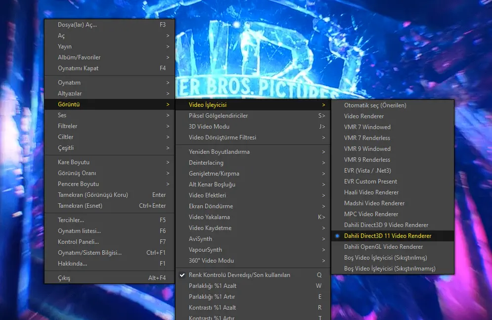

Bu videodaki ayarlar ile alakası yokmuş. Bu yöntemlerde işe yaramadı fakat sorunu çözdüm o da şu şekilde, düzeltmek için oynatıcının ayarlarını incelerken dikkatimi video işleyici sekmesi çekti. İnceledim video işleyicisi varsayılan olarak otomatik seçimdeymiş o da sağlıklı seçim yapmıyormuş bende kendim D11'i seçince düzeldi. Pot Player harici başka bir oynatıcıda denemedim ama sorun olursa da artık çözerim.
Ekran görüntüsü ekliyorum aynı sorunu yaşayan olursa direk bu şekilde çözebilir.
Vakit ayırdığım içinde teşekkür ederim.

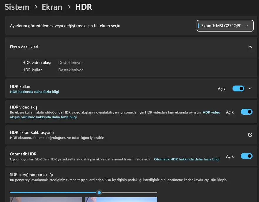

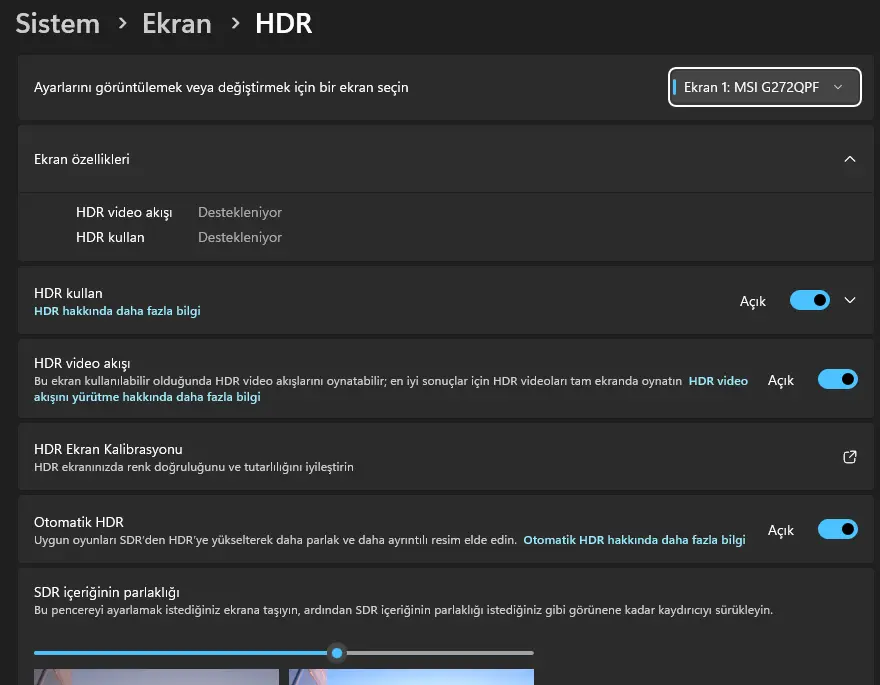

Ayarlar>sistem>ekran>hdr bölümündeki ayarları kapatmayı dene. Bak altta parlaklığı ayarlayabiliyorsun belki yardımcı olur.
    40,8 KB · Görüntüleme: 96
HDR'yi komple kapatmamda işe yaramadım değişen olmadı zaten sistem ayarlarıyla ilgi olsa Windows'un kendi oynatıcısın dada puslu olması gerekmez mi?

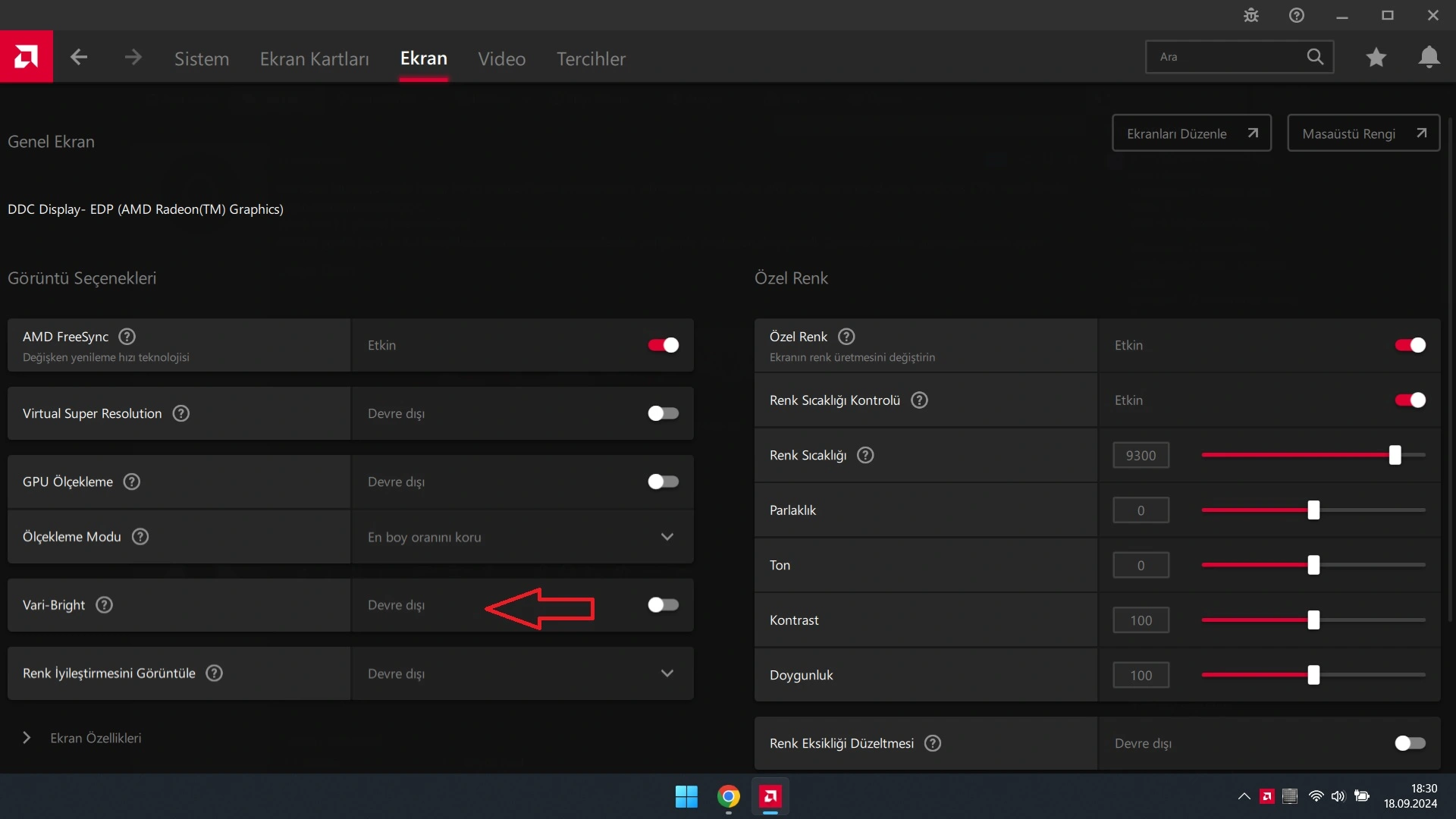

    56,8 KB · Görüntüleme: 77
    41,7 KB · Görüntüleme: 88
