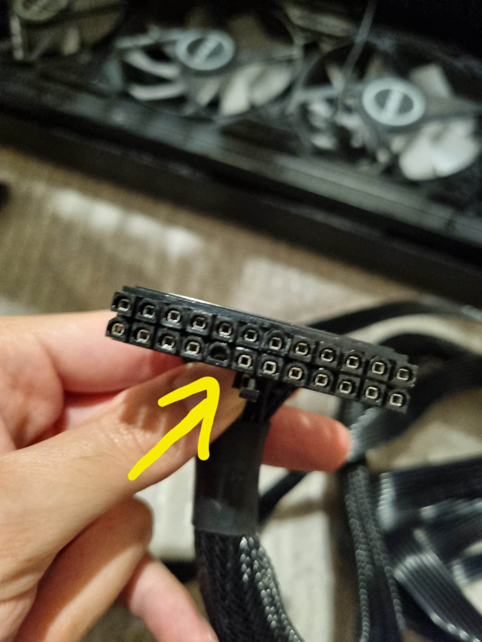

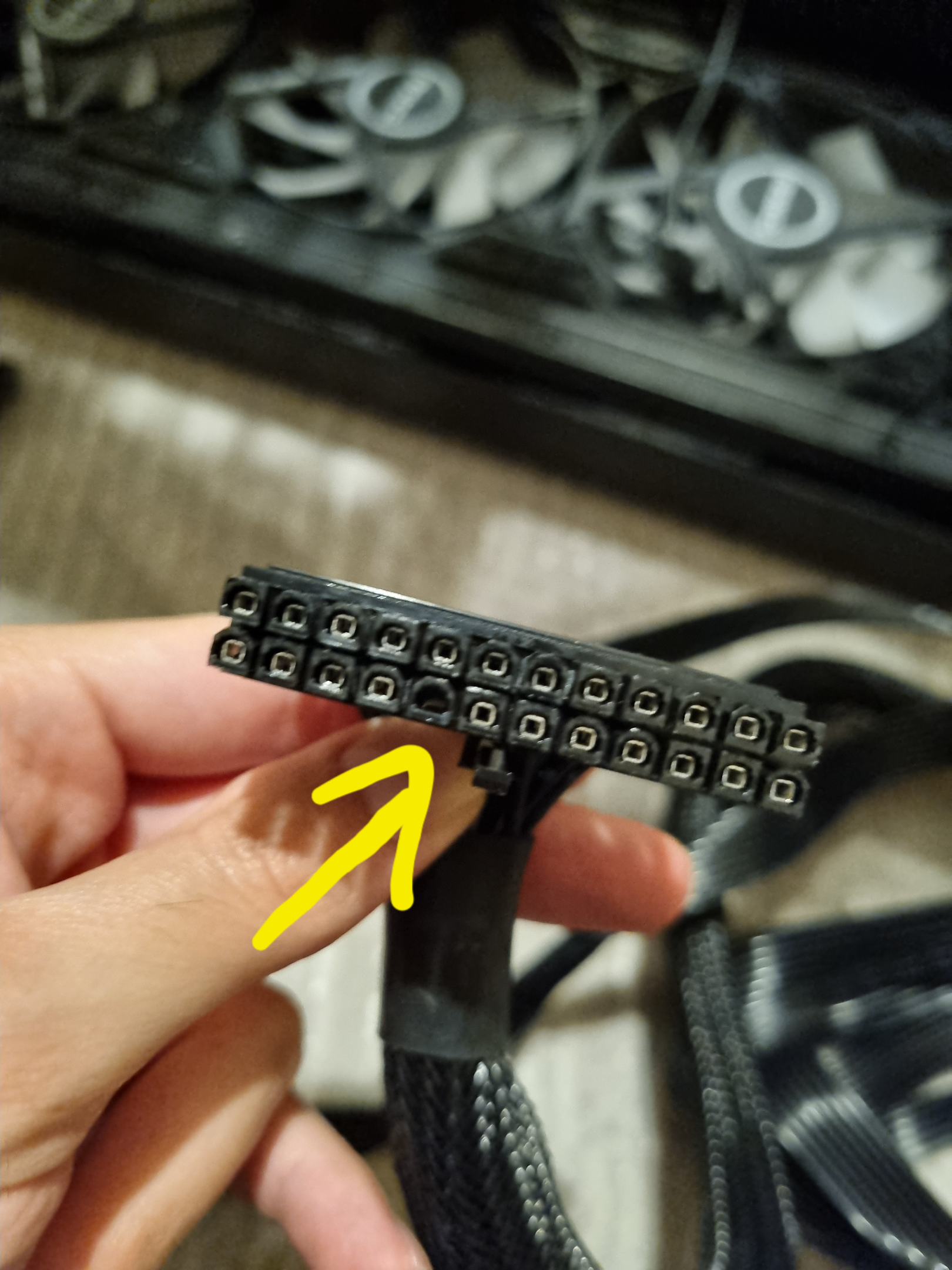

@Ayhan Dönmez hocam bu senin aldirdigin high power 850W 80+ gold PSU'nun 24 pin kablosu. Bir pininin içi boş fakat kasa ici bir kere kullandik hatirlarsan gigabyte b850m force ile kullanmistik normal calismisti. O bosluk normal mi diye bir sorayim dedim?

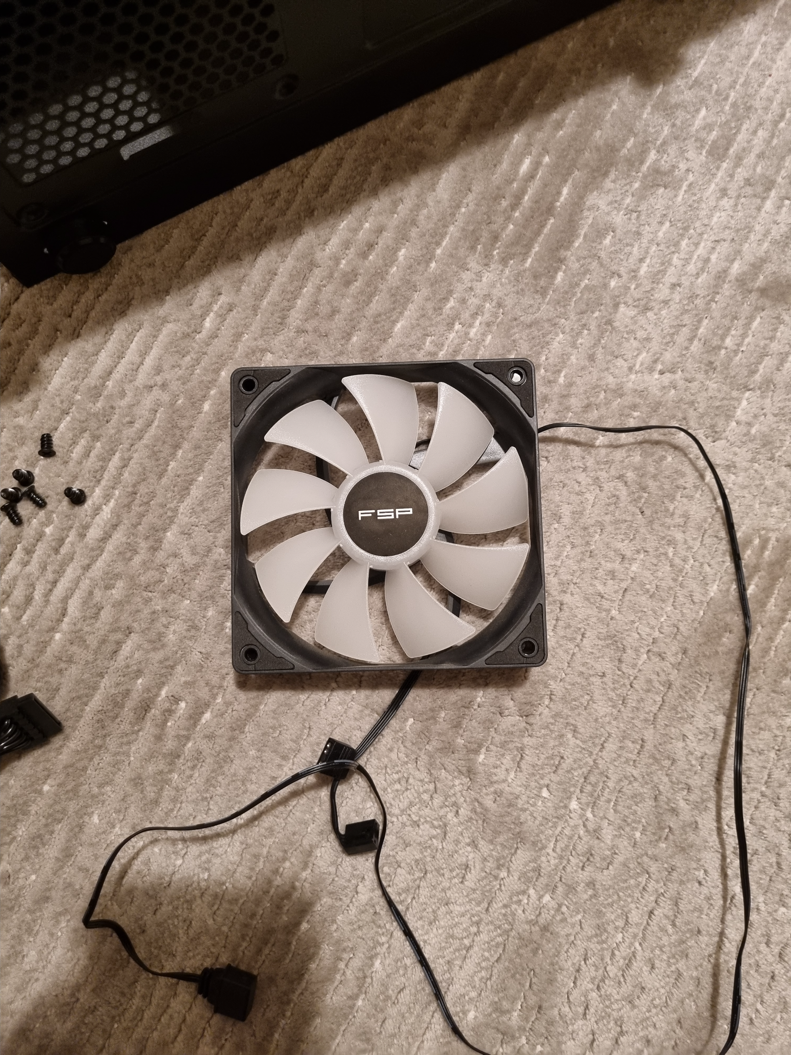

Bir de kasadan bunu söktüm. Belki sogutucu icin uzay sistemde kullanabiliriz sen daha iyi bilirsin.

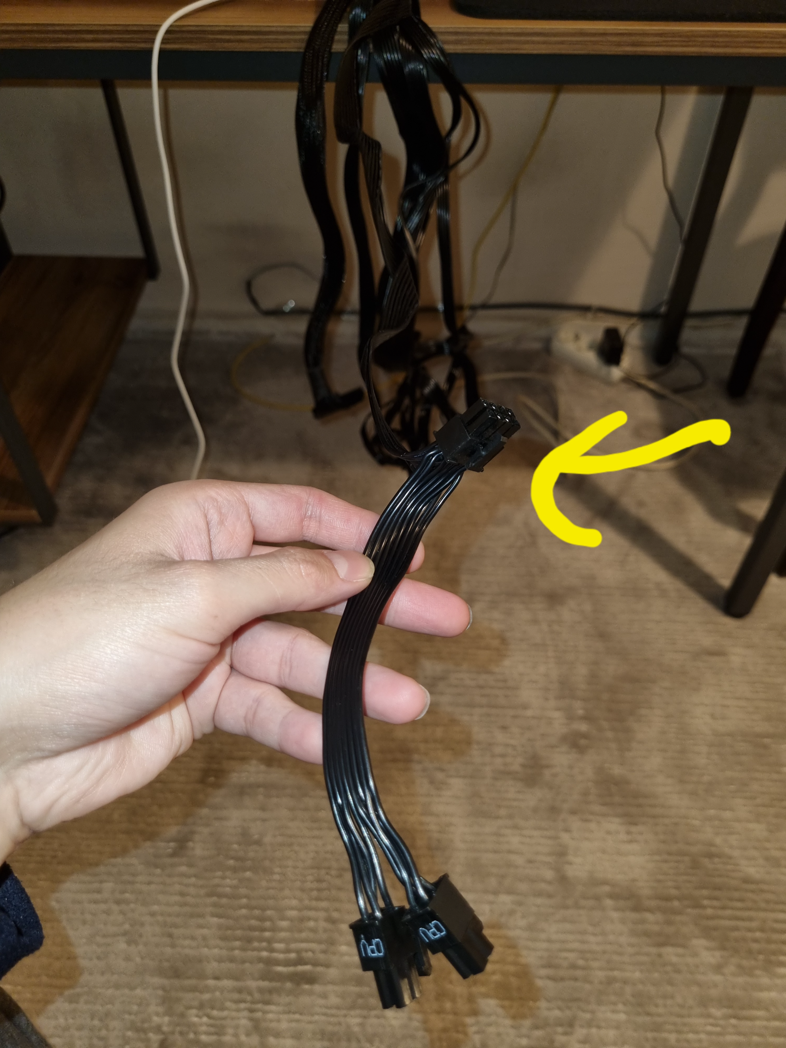

Eki Görüntüle 225921
O pin artık kullanılmayan -5V pinidir. Hiçbir sorun yok. Bazı modellerde boş. Bir dene bakalım bu PSU'yu.

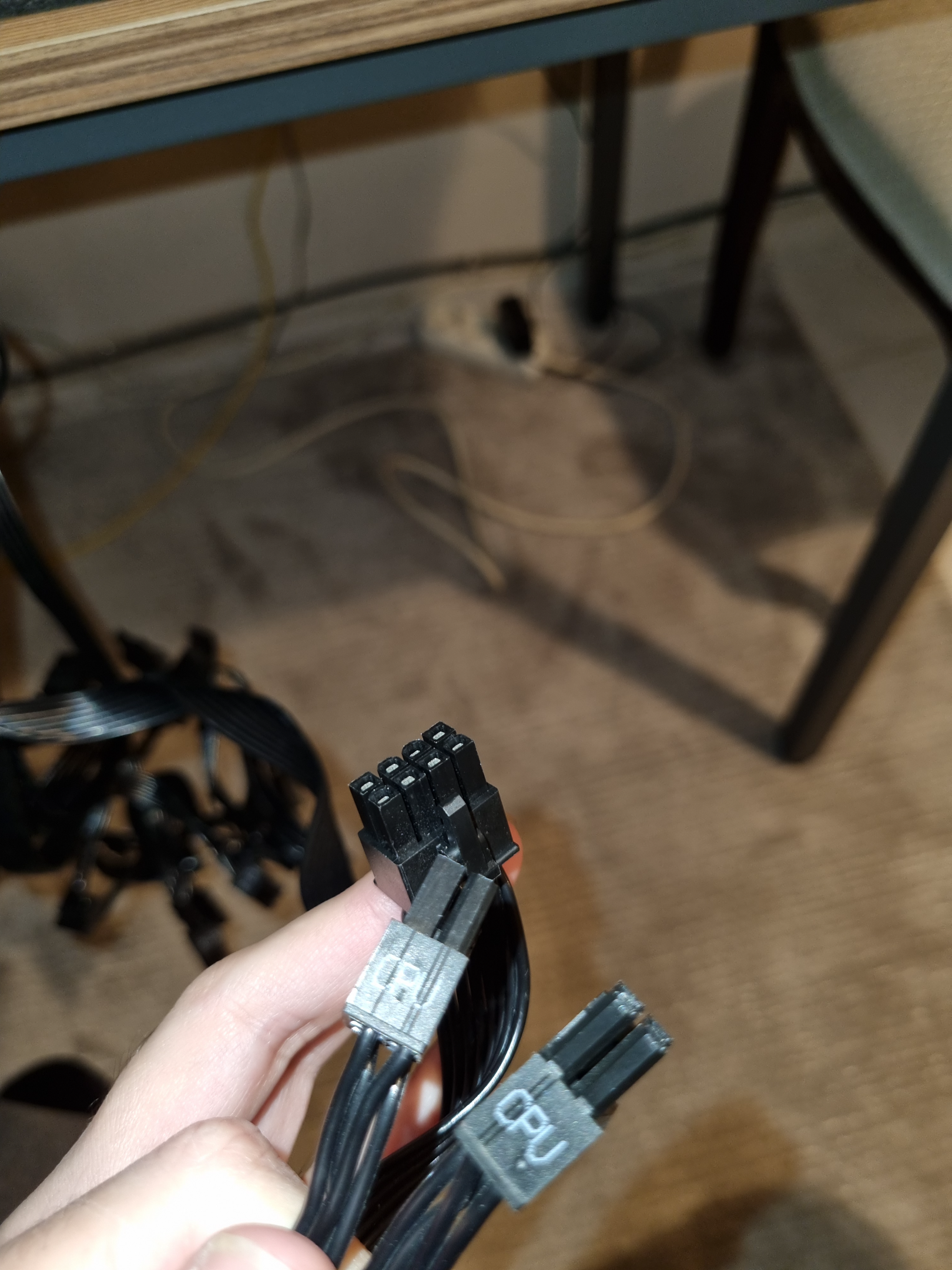

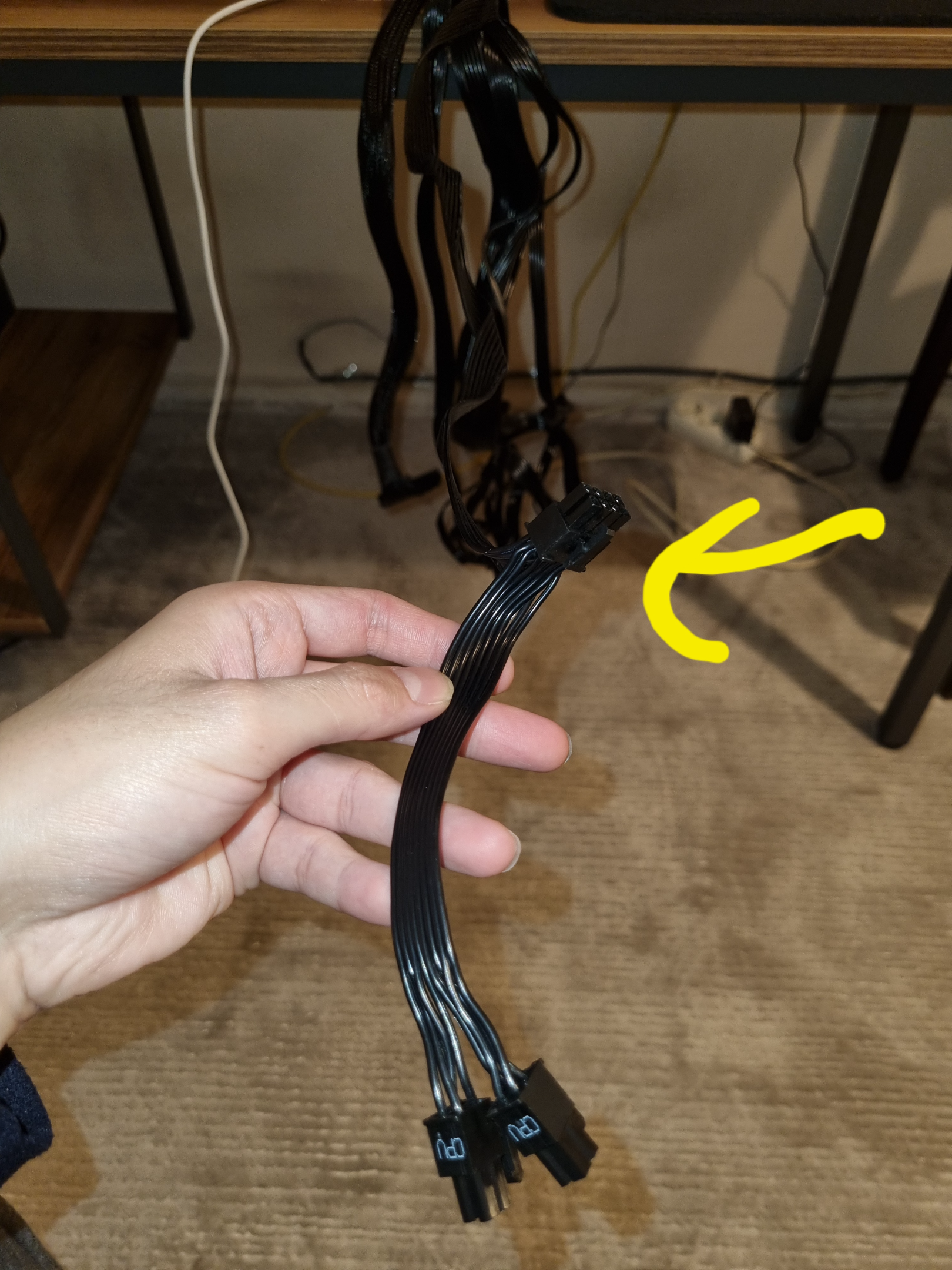

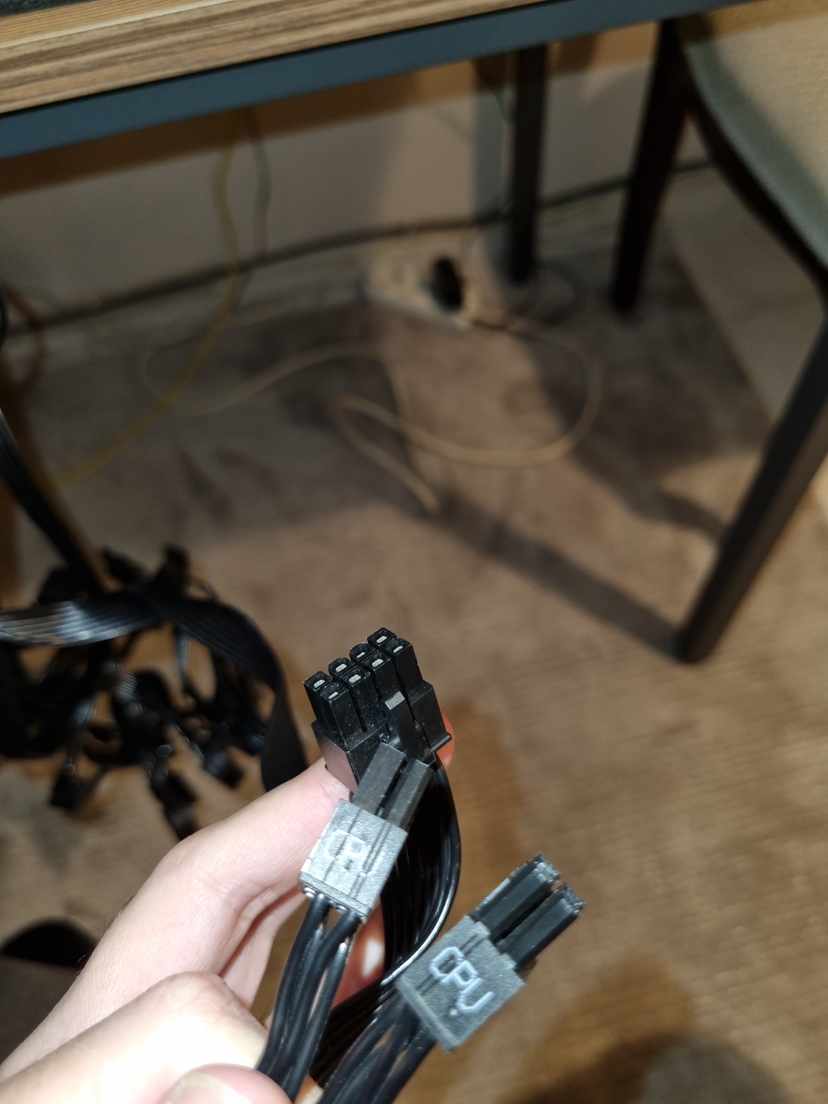

Bunda CPU yazan 4 + 4 ayrik iki pin var ve PCle gibi birlestirilme sansi yok oyle tasarlamislar garip bir sekilde. Bir de gorselde de gorunen butun 8'li var. Oncekinde direkt 8 li kullaniyordum fakat ona CPU yazmamislar. Ayni kablonun devami oldugu icin o da CPU'dur degil mi? Ayrik ayrik iki tane 4 lu takmaktansa onu takacagim ona gore?
Bu işaretledigimi kastediyorum hocam. @Ayhan Dönmez

Bunda CPU yazan 4 + 4 ayrik iki pin var bir de gorselde de gorunen butun 8'li var. Oncekinde direkt 8 li kullaniyordum fakat ona CPU yazmamislar. Ayni kablonun devami oldugu icin o da CPU'dur degil mi? Ayrik ayrik iki tane 4 lu takmaktansa onu takacagim ona gore?

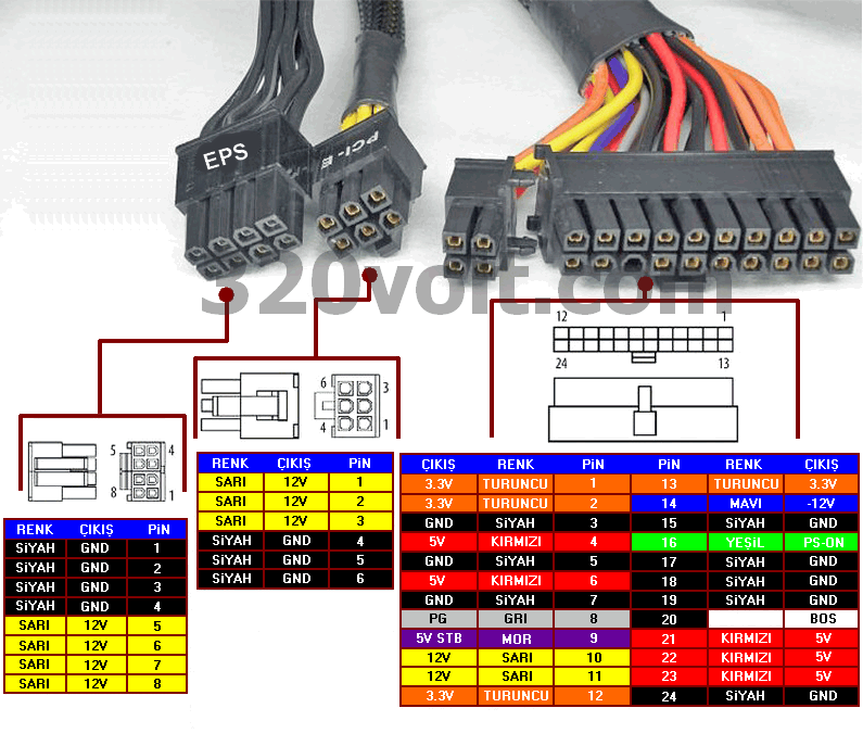

CPU 4+4, PCIe 6+2 şeklinde oluyor. Pin dizilimi farklı.
Sorun olmaz.

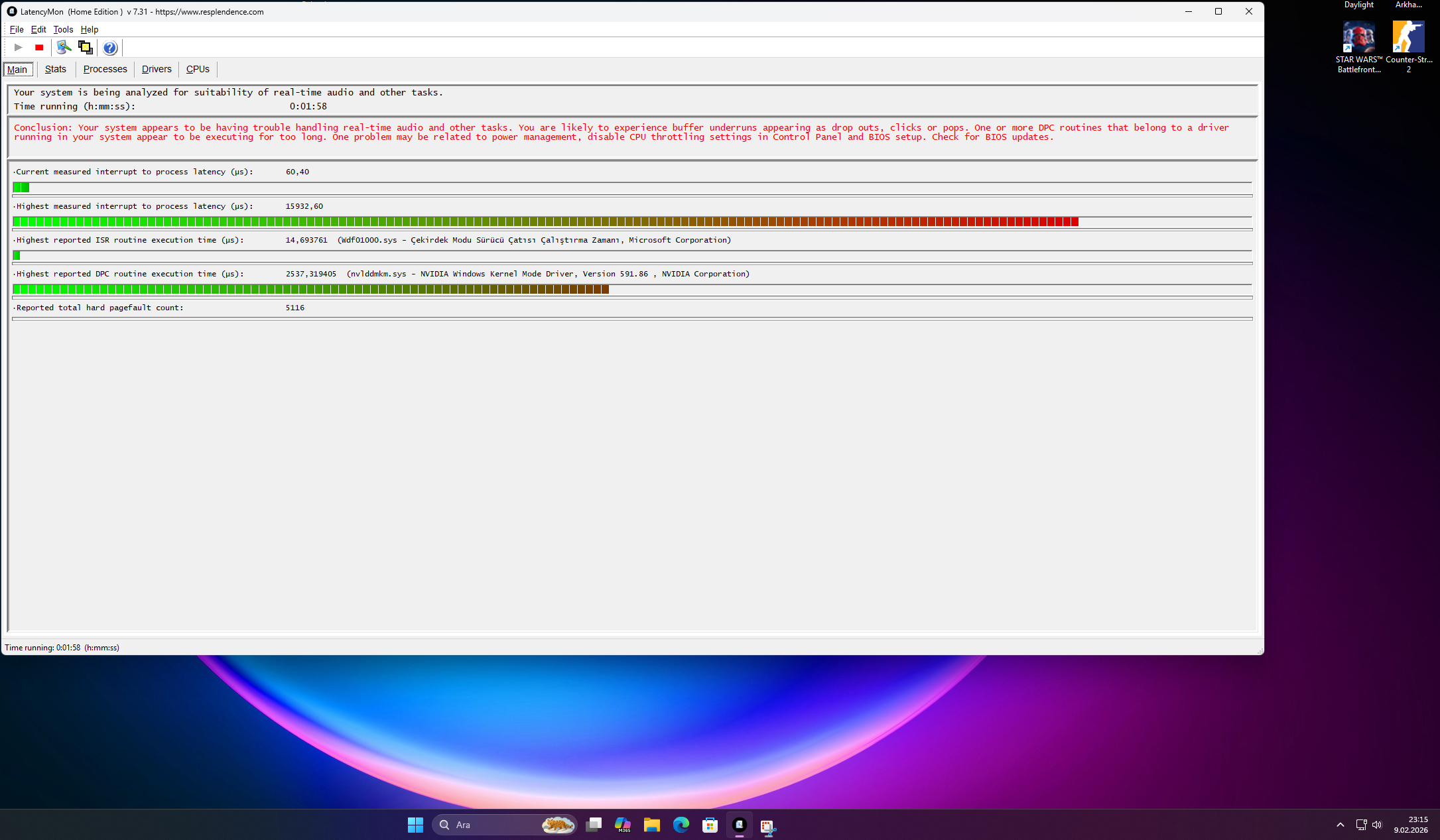

CONCLUSION
_________________________________________________________________________________________________________
Your system appears to be having trouble handling real-time audio and other tasks. You are likely to experience buffer underruns appearing as drop outs, clicks or pops. One or more DPC routines that belong to a driver running in your system appear to be executing for too long. One problem may be related to power management, disable CPU throttling settings in Control Panel and BIOS setup. Check for BIOS updates.
LatencyMon has been analyzing your system for 0:02:36 (h:mm:ss) on all processors.
SYSTEM INFORMATION
Computer name: DESKTOP-U10MM9O
OS version: Windows 11, 10.0, version 2009, build: 26200 (x64)
Hardware: MS-7D91, Micro-Star International Co., Ltd.
BIOS: H.H0
CPU: GenuineIntel Intel(R) Core(TM) i5-14600K
Logical processors: 20
Processor groups: 1
Processor group size: 20
RAM: 32477 MB total
CPU SPEED
Reported CPU speed (WMI): 350 MHz
Reported CPU speed (registry): 3494 MHz
Note: reported execution times may be calculated based on a fixed reported CPU speed. Disable variable speed settings like Intel Speed Step and AMD Cool N Quiet in the BIOS setup for more accurate results.
MEASURED INTERRUPT TO USER PROCESS LATENCIES
The interrupt to process latency reflects the measured interval that a usermode process needed to respond to a hardware request from the moment the interrupt service routine started execution. This includes the scheduling and execution of a DPC routine, the signaling of an event and the waking up of a usermode thread from an idle wait state in response to that event.
Highest measured interrupt to process latency (µs): 15932,60
Average measured interrupt to process latency (µs): 13,132652
Highest measured interrupt to DPC latency (µs): 242,40
Average measured interrupt to DPC latency (µs): 5,090233
REPORTED ISRs
Interrupt service routines are routines installed by the OS and device drivers that execute in response to a hardware interrupt signal.
Highest ISR routine execution time (µs): 14,693761
Driver with highest ISR routine execution time: Wdf01000.sys - Çekirdek Modu Sürücü Çatısı Çalıştırma Zamanı, Microsoft Corporation
Highest reported total ISR routine time (%): 0,000638
Driver with highest ISR total time: Wdf01000.sys - Çekirdek Modu Sürücü Çatısı Çalıştırma Zamanı, Microsoft Corporation
Total time spent in ISRs (%) 0,000638
ISR count (execution time <250 µs): 32929
ISR count (execution time 250-500 µs): 0
ISR count (execution time 500-1000 µs): 0
ISR count (execution time 1000-2000 µs): 0
ISR count (execution time 2000-4000 µs): 0
ISR count (execution time >=4000 µs): 0
REPORTED DPCs
DPC routines are part of the interrupt servicing dispatch mechanism and disable the possibility for a process to utilize the CPU while it is interrupted until the DPC has finished execution.
Highest DPC routine execution time (µs): 3945,517745
Driver with highest DPC routine execution time: nvlddmkm.sys - NVIDIA Windows Kernel Mode Driver, Version 591.86 , NVIDIA Corporation
Highest reported total DPC routine time (%): 0,036574
Driver with highest DPC total execution time: nvlddmkm.sys - NVIDIA Windows Kernel Mode Driver, Version 591.86 , NVIDIA Corporation
Total time spent in DPCs (%) 0,078469
DPC count (execution time <250 µs): 182755
DPC count (execution time 250-500 µs): 0
DPC count (execution time 500-10000 µs): 152
DPC count (execution time 1000-2000 µs): 5
DPC count (execution time 2000-4000 µs): 3
DPC count (execution time >=4000 µs): 0
REPORTED HARD PAGEFAULTS
Hard pagefaults are events that get triggered by making use of virtual memory that is not resident in RAM but backed by a memory mapped file on disk. The process of resolving the hard pagefault requires reading in the memory from disk while the process is interrupted and blocked from execution.
NOTE: some processes were hit by hard pagefaults. If these were programs producing audio, they are likely to interrupt the audio stream resulting in dropouts, clicks and pops. Check the Processes tab to see which programs were hit.
Process with highest pagefault count: svchost.exe
Total number of hard pagefaults 5454
Hard pagefault count of hardest hit process: 2907
Number of processes hit: 24
PER CPU DATA

Güncel olarak tekrar bakayım dedim de iyileşme yok masaüstünde test ettiğim halde kırmızıya dayandı çoğu. @Ayhan Dönmez, benim odadan büyü çıktı. Biri gün yüzü görmesin dedirtmiş herhalde. :D
