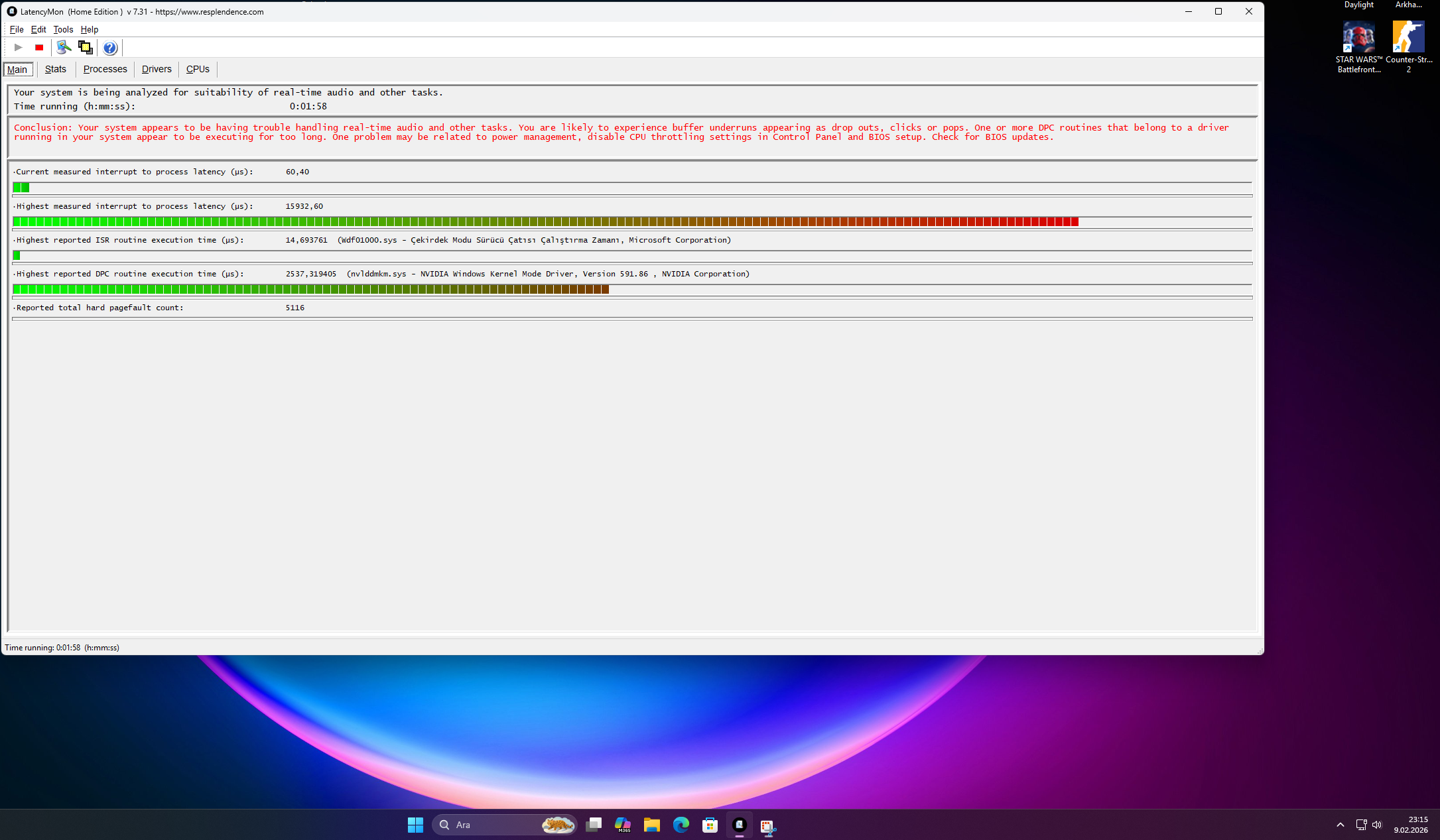

Herkese merhaba. Windows'un DPC/ ISR (interrupt latency) / timer (HPET-TSC) zamanlama uyumsuzluğu kaynaklı oyun içi mouse dönüşlerinde görüntü titremesi / kare bozulması / jitter yaşanabildiğini öğrendim. İki laptop, iki kasada yani dört farklı cihazda iki senedir benzer sorunlarla uğraşıyorum. @Ayhan Dönmez hocamın dediği gibi elektriksel parazit veya OS seviyesinde bir sorun olması dışında tüm ihtimalleri elediğimi düşünüyorum. Farklı lokasyon testlerinde de fark olmadığından elektriksel bir sorun da yok gibi duruyor. Peki Windows tarafında bir timing sorunu olup olmadığını anlamamızı sağlayan bir yazılım / uygulama var mıdır? Mesela oyuna giriyorum menüde mouse hep laglı, oyunu alta alıyorum masaüstü sorunsuz, oyuna geri dönüyorum mouse yine laglı. Bu mouse lag oluyor sana maç sırasında mouse ile sağ-sol dönüşlerde görüntü jitter / titreme. Uzay sistemi kasaya sokmadan önce Windows tarafında da deneyebileceğim bir şeyler varsa diye ayrı konu açmak istedim.
NOT: Güncel sistemde; 4 ekran kartı, 4 RAM, 4 Anakart, 3 CPU, 2 SSD, 2 PSU, 4 monitör, 5 mouse denendi hiçbir düzelme yok. MSI Katana B13V RTX 4060 ve ASUS ROG STRIX G16 RTX 4060 laptop ile de benzer şikayetlerim vardı. Hep "Klavye yağ gibi mouse ile sağ-sol dönünce ekranda titreme tarzı bozulmalar oluyor." derdim zaten. Kasa tarafında da AMD-NVIDIA-Intel dahil tüm platformları denedim gram iyileşme yok. İki yıllık bir süreç zaten benimki. Donanım ihtimali cidden kalmadı desem yeridir. Windows tarafında da W10/W11 22H2, 23H2, 24H2, 25H2 orijinal ISO'ları denedim bugüne kadar hiçbir fark yoktu. Şu an güncel sistemde iyileşme görebildiğim tek senaryo örneğin CS2'de monitörüm 240 Hz AOC Q27G4ZR olmasına rağmen ve sistemim o değeri çok rahat besleyebilmesine rağmen 144FPS'ye sınırlıyorum oyunu, o zaman CS2'de titremeler bayağı bir azalıyor. Gözü rahatsız etmez boyuta iniyor diyebilirim. 144 altı veya 144 üstü değerlerde yine sapıtıyor. 240 üstü FPS sınırı yokken zaten kareler bildiğin bozuk geliyormuş gibi hissediliyor, FPS sınırı olmadan oyun oynanma şansı sıfır. Tüm oyunlarda aynı sorun var sadece şiddeti artıp azalabiliyor. Dead by Daylight gibi hafif bir oyunda sabit 120 FPS %1 Low ve IP gibi frametime alabilmeme rağmen yine aynı durum yaşanıyor. Yani net bir sebep ve çözüm şu anlık yok.
-> Mouse değiştirerek çözmüş keşke bende de o kadar basit olsaydı. Rampage X-Pike R89, Razer DeathAdder V3, Logitech G102 ve iki tane daha olmak üzere beş farklı mouse denendi düzelme yok.

@Ayhan Dönmez, 850W taktım gram fark yok. Sonum senle aynı oldu hocam. Kasaya dönmem artık. Böyle duracak masada napalım. ^^

CONCLUSION
_________________________________________________________________________________________________________
Your system appears to be having trouble handling real-time audio and other tasks. You are likely to experience buffer underruns appearing as drop outs, clicks or pops. One or more DPC routines that belong to a driver running in your system appear to be executing for too long. One problem may be related to power management, disable CPU throttling settings in Control Panel and BIOS setup. Check for BIOS updates.
LatencyMon has been analyzing your system for 0:02:36 (h:mm:ss) on all processors.
SYSTEM INFORMATION
Computer name: DESKTOP-U10MM9O
OS version: Windows 11, 10.0, version 2009, build: 26200 (x64)
Hardware: MS-7D91, Micro-Star International Co., Ltd.
BIOS: H.H0
CPU: GenuineIntel Intel(R) Core(TM) i5-14600K
Logical processors: 20
Processor groups: 1
Processor group size: 20
RAM: 32477 MB total
CPU SPEED
Reported CPU speed (WMI): 350 MHz
Reported CPU speed (registry): 3494 MHz
Note: reported execution times may be calculated based on a fixed reported CPU speed. Disable variable speed settings like Intel Speed Step and AMD Cool N Quiet in the BIOS setup for more accurate results.
MEASURED INTERRUPT TO USER PROCESS LATENCIES
The interrupt to process latency reflects the measured interval that a usermode process needed to respond to a hardware request from the moment the interrupt service routine started execution. This includes the scheduling and execution of a DPC routine, the signaling of an event and the waking up of a usermode thread from an idle wait state in response to that event.
Highest measured interrupt to process latency (µs): 15932,60
Average measured interrupt to process latency (µs): 13,132652
Highest measured interrupt to DPC latency (µs): 242,40
Average measured interrupt to DPC latency (µs): 5,090233
REPORTED ISRs
Interrupt service routines are routines installed by the OS and device drivers that execute in response to a hardware interrupt signal.
Highest ISR routine execution time (µs): 14,693761
Driver with highest ISR routine execution time: Wdf01000.sys - Çekirdek Modu Sürücü Çatısı Çalıştırma Zamanı, Microsoft Corporation
Highest reported total ISR routine time (%): 0,000638
Driver with highest ISR total time: Wdf01000.sys - Çekirdek Modu Sürücü Çatısı Çalıştırma Zamanı, Microsoft Corporation
Total time spent in ISRs (%) 0,000638
ISR count (execution time <250 µs): 32929
ISR count (execution time 250-500 µs): 0
ISR count (execution time 500-1000 µs): 0
ISR count (execution time 1000-2000 µs): 0
ISR count (execution time 2000-4000 µs): 0
ISR count (execution time >=4000 µs): 0
REPORTED DPCs
DPC routines are part of the interrupt servicing dispatch mechanism and disable the possibility for a process to utilize the CPU while it is interrupted until the DPC has finished execution.
Highest DPC routine execution time (µs): 3945,517745
Driver with highest DPC routine execution time: nvlddmkm.sys - NVIDIA Windows Kernel Mode Driver, Version 591.86 , NVIDIA Corporation
Highest reported total DPC routine time (%): 0,036574
Driver with highest DPC total execution time: nvlddmkm.sys - NVIDIA Windows Kernel Mode Driver, Version 591.86 , NVIDIA Corporation
Total time spent in DPCs (%) 0,078469
DPC count (execution time <250 µs): 182755
DPC count (execution time 250-500 µs): 0
DPC count (execution time 500-10000 µs): 152
DPC count (execution time 1000-2000 µs): 5
DPC count (execution time 2000-4000 µs): 3
DPC count (execution time >=4000 µs): 0
REPORTED HARD PAGEFAULTS
Hard pagefaults are events that get triggered by making use of virtual memory that is not resident in RAM but backed by a memory mapped file on disk. The process of resolving the hard pagefault requires reading in the memory from disk while the process is interrupted and blocked from execution.
NOTE: some processes were hit by hard pagefaults. If these were programs producing audio, they are likely to interrupt the audio stream resulting in dropouts, clicks and pops. Check the Processes tab to see which programs were hit.
Process with highest pagefault count: svchost.exe
Total number of hard pagefaults 5454
Hard pagefault count of hardest hit process: 2907
Number of processes hit: 24

CPU 15 Interrupt cycle time (s): 0,854952
CPU 15 ISR highest execution time (µs): 0,0
CPU 15 ISR total execution time (s): 0,0
CPU 15 ISR count: 0
CPU 15 DPC highest execution time (µs): 141,789926
CPU 15 DPC total execution time (s): 0,000648
CPU 15 DPC count: 42
CPU 16 Interrupt cycle time (s): 0,925052
CPU 16 ISR highest execution time (µs): 0,0
CPU 16 ISR total execution time (s): 0,0
CPU 16 ISR count: 0
CPU 16 DPC highest execution time (µs): 105,213509
CPU 16 DPC total execution time (s): 0,001626
CPU 16 DPC count: 205
CPU 17 Interrupt cycle time (s): 0,840675
CPU 17 ISR highest execution time (µs): 0,0
CPU 17 ISR total execution time (s): 0,0
CPU 17 ISR count: 0
CPU 17 DPC highest execution time (µs): 65,097310
CPU 17 DPC total execution time (s): 0,000682
CPU 17 DPC count: 53
CPU 18 Interrupt cycle time (s): 0,832374
CPU 18 ISR highest execution time (µs): 0,0
CPU 18 ISR total execution time (s): 0,0
CPU 18 ISR count: 0
CPU 18 DPC highest execution time (µs): 76,402404
CPU 18 DPC total execution time (s): 0,000547
CPU 18 DPC count: 55
CPU 19 Interrupt cycle time (s): 0,831302
CPU 19 ISR highest execution time (µs): 0,0
CPU 19 ISR total execution time (s): 0,0
CPU 19 ISR count: 0
CPU 19 DPC highest execution time (µs): 137,660275
CPU 19 DPC total execution time (s): 0,001906
CPU 19 DPC count: 79
Güncel olarak tekrar bakayım dedim de iyileşme yok masaüstünde test ettiğim halde kırmızıya dayandı çoğu. @Ayhan Dönmez, benim odadan büyü çıktı. Biri gün yüzü görmesin dedirtmiş herhalde. :D
