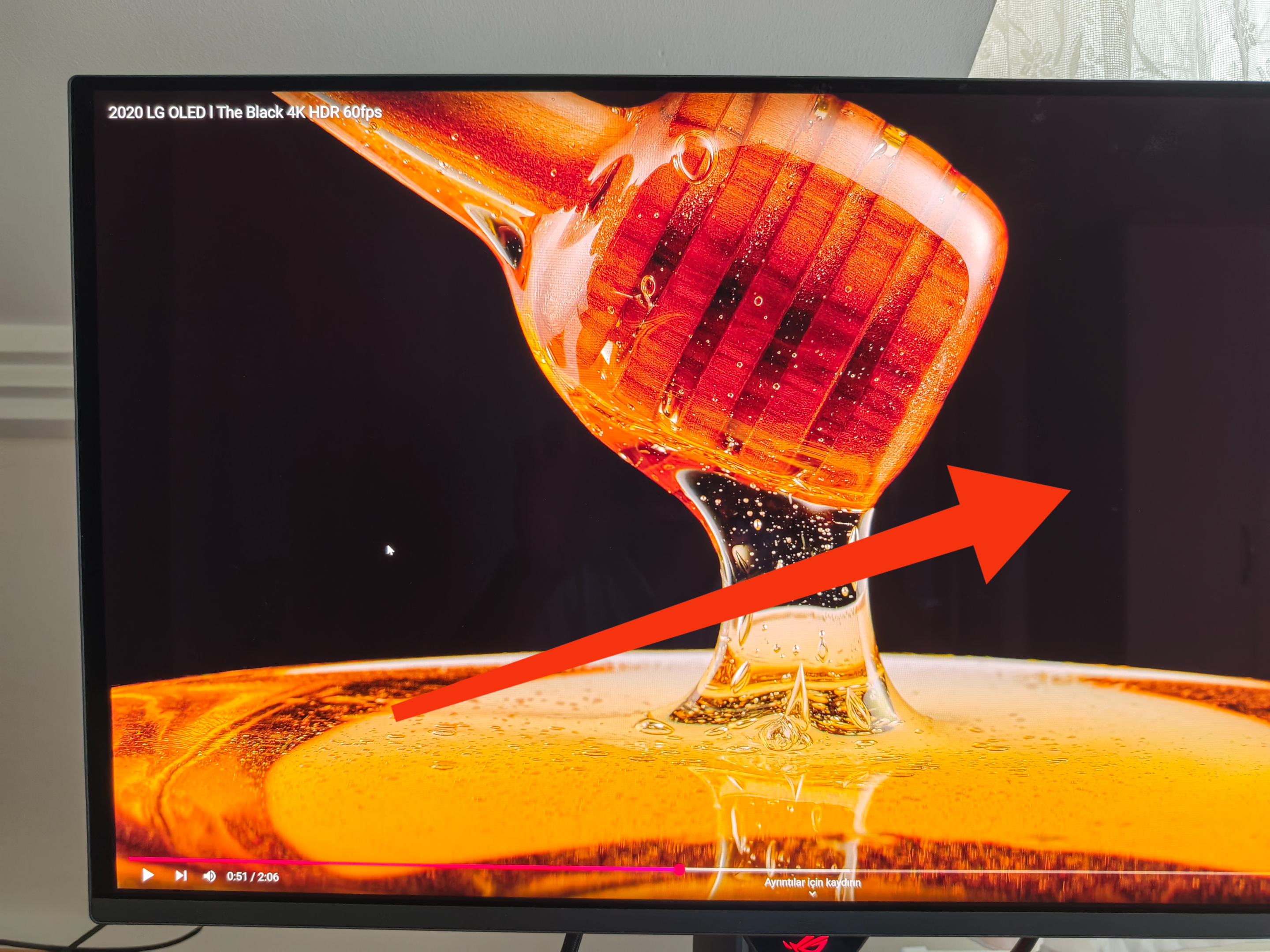

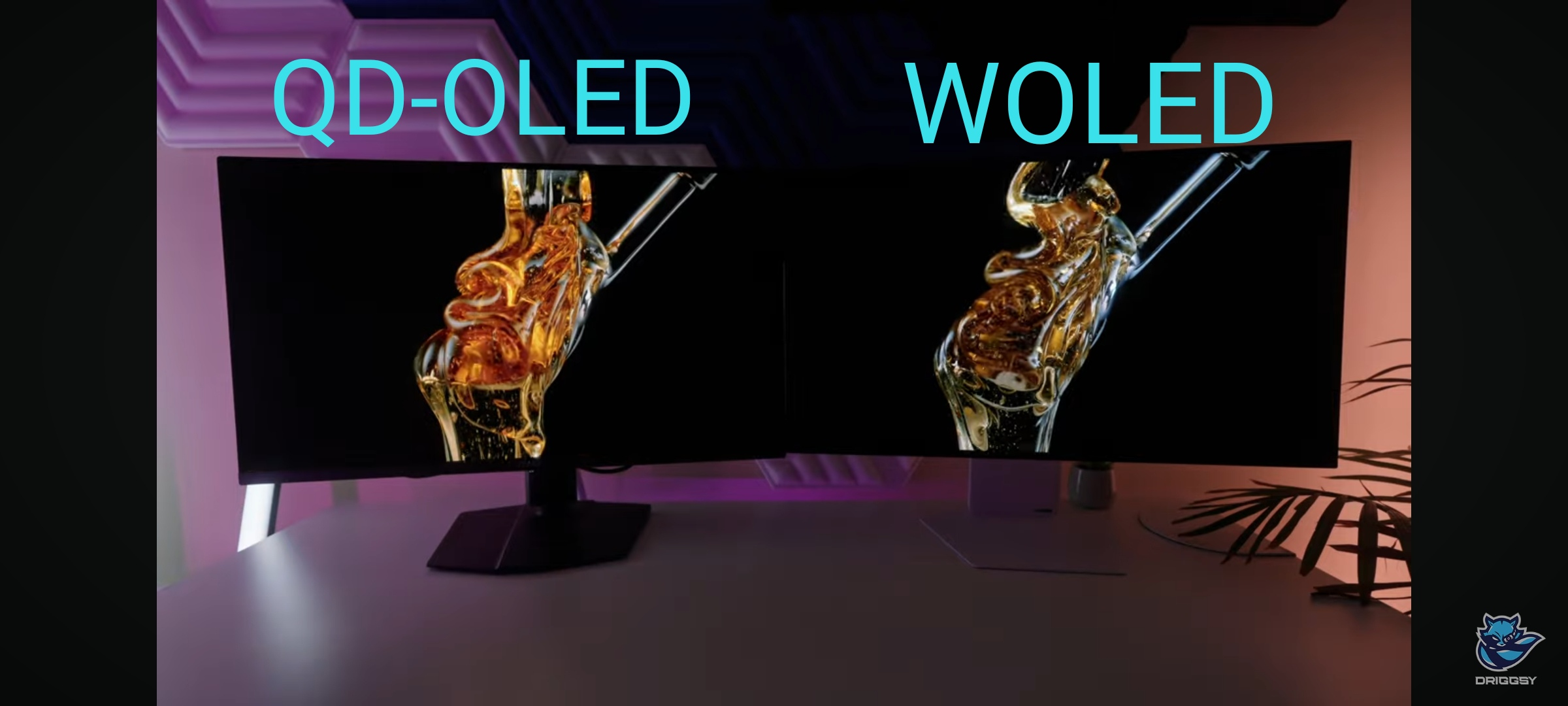

Peki attığım sağdaki resim benim gündüzleri bile mor ton var resimde belli soldaki resimde XG27AQDMG vatanda çektiğim çok güzel duruyor keşke yanyana koyabilseydim QD-OLED ile Parlak WOLEDİ öyle bir şansım olmadı ama az çok anladım aşağıya koyduğum bu resimdeki gibi bir fark var ve bence mor tonları tabiri caizse s.edicem umrum dışı artık daha fazla parlak canlı görüntü için tekrardan QD-OLED alıcam.Xg27aqdmg’nin yanındaki pg27aqdm’den bahsediyorsan düz oled değil, o modelde woled.

Peki attığım sağdaki resim benim gündüzleri bile mor ton var resimde belli soldaki resimde XG27AQDMg vatan da çektiğim çok güzel duruyor keşke yan yana koyabilseydim QD-OLED ile parlak WOLED'i öyle bir şansım olmadı ama az çok anladım aşağıya koyduğum bu resimdeki gibi bir fark var ve bence mor tonları tabiri caizse s. Edeceğim umurum dışı artık daha fazla parlak canlı görüntü için tekrardan QD-OLED alacağım.

Hocam XG32UCWMG modelini düşünüyorum yada tekrardan PG27UCDM mecbur morlaşmayı kabul edip çünkü video izleyince bile belli bakın buda benim perdeler çekili halde çektiğim resim.

Hocam XG32UCWMg modelini düşünüyorum ya da tekrardan PG27UCDM mecbur morlaşmayı kabul edip çünkü video izleyince bile belli bakın bu da benim perdeler çekili halde çektiğim resim.

Ben PG27AQDM modeliyle karıştırmışım. PG27UCDM piyasadaki en iyi OLED RTINGS'e göre. Bence değişmeyin, sorunu çözün. Karanlık bir odaya geçseniz düzelir zaten o morlaşma. 2K biraz değişik gelir 4K'den sonra. İlla değiştireceğim derseniz 4K WOLED dediğiniz gibi doğru seçim. Ama aydınlık ortamdaysanız zaten mat alın. WOLED de olsa morlaşma olmaz yansıma olur az da olsa. G8 ya da PG32UCDP bakılabilir.
Parlak kaplamalı QD oled gibi parlak renkler istiyor ama qd oled gibi de mor gözükmesin istiyor. Gündüz daha fazla kullanıyor, ekrana ışıkta geldiği için mat kaplama daha iyi olur ama arkadaşın istediği canlı renkler. Kısaca hepsinin karması bir monitör istiyor. Bu yüzden bu kadar kararsız.Kaldırır gayet iyi şekilde ama ne kadar süre upgrade yapmamayı düşünüdüğünüze göre.Bwncw bu parçalara 1440p daha çok yakışır.
