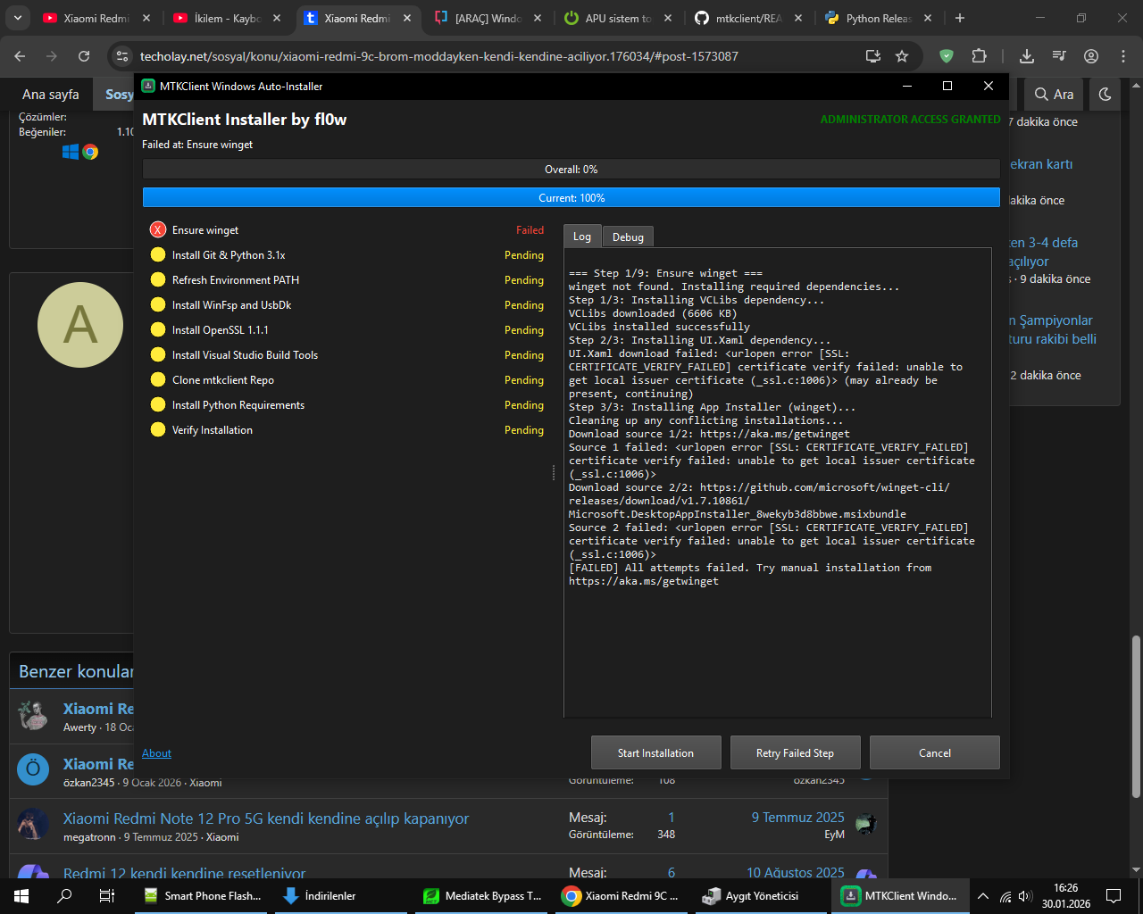

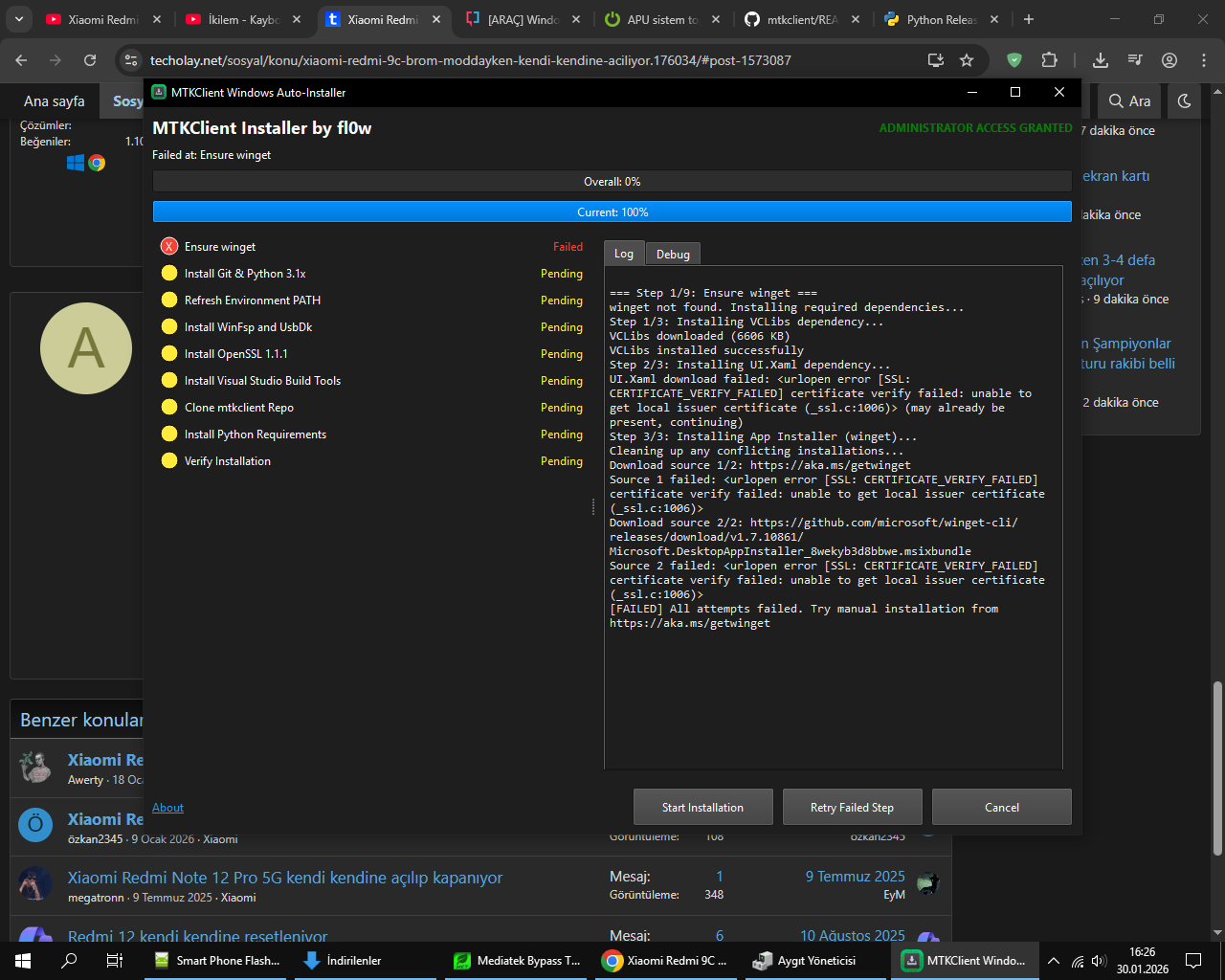

Hocam orijinal Windows mu lazım bunu kurmak için şu an Windows 10 LTSC 2019 var hata verdi manuel indirim dedim hata veren yeri inen dosyada msixbundle uzantılı.
Hata bu hocam.
Hocam Allah razı olsun büyük dertten kurtuldum şu anda indiriyor.
Eki Görüntüle 222813
Hata bu hocam.
https://aka.ms/getwinget bağlantısında inen dosyayı kurun.
Paket kurucu çıkmazsa Yönetici olarak PowerShell'i çalıştırın, sonra add-appxpackage [dosya yolu] komutunu çalıştırın.
