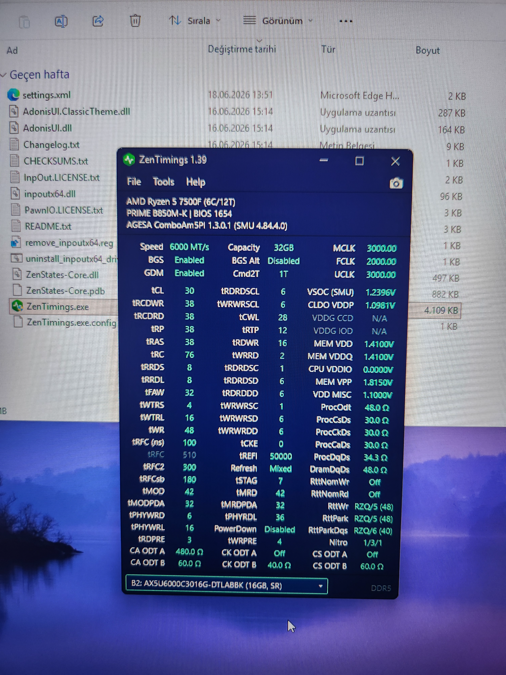

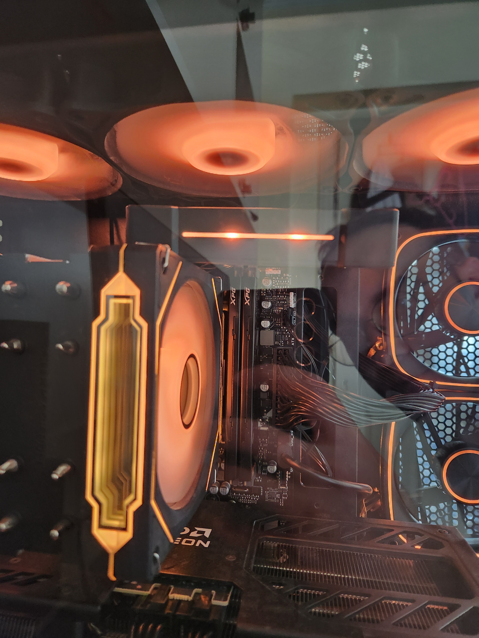

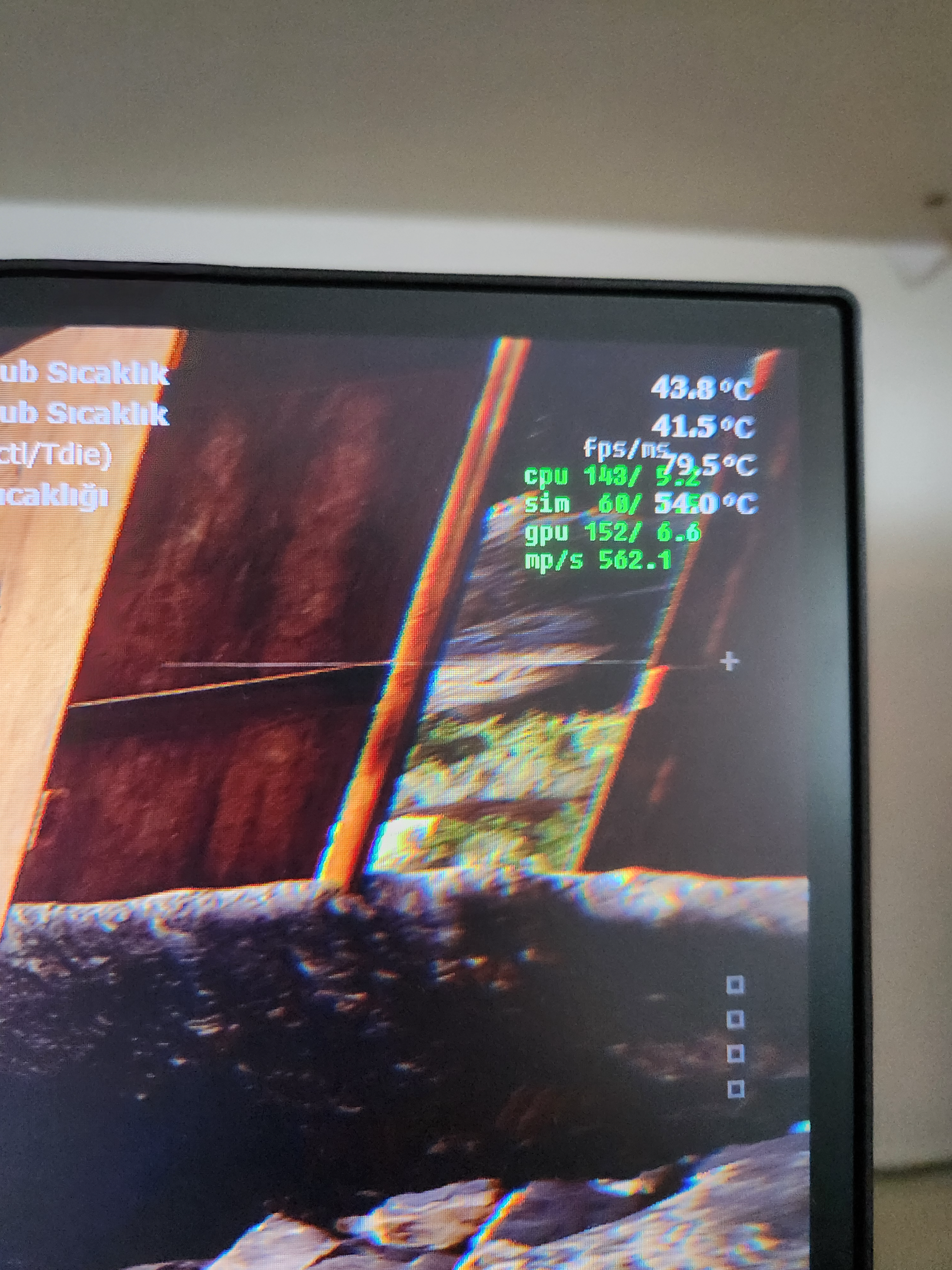

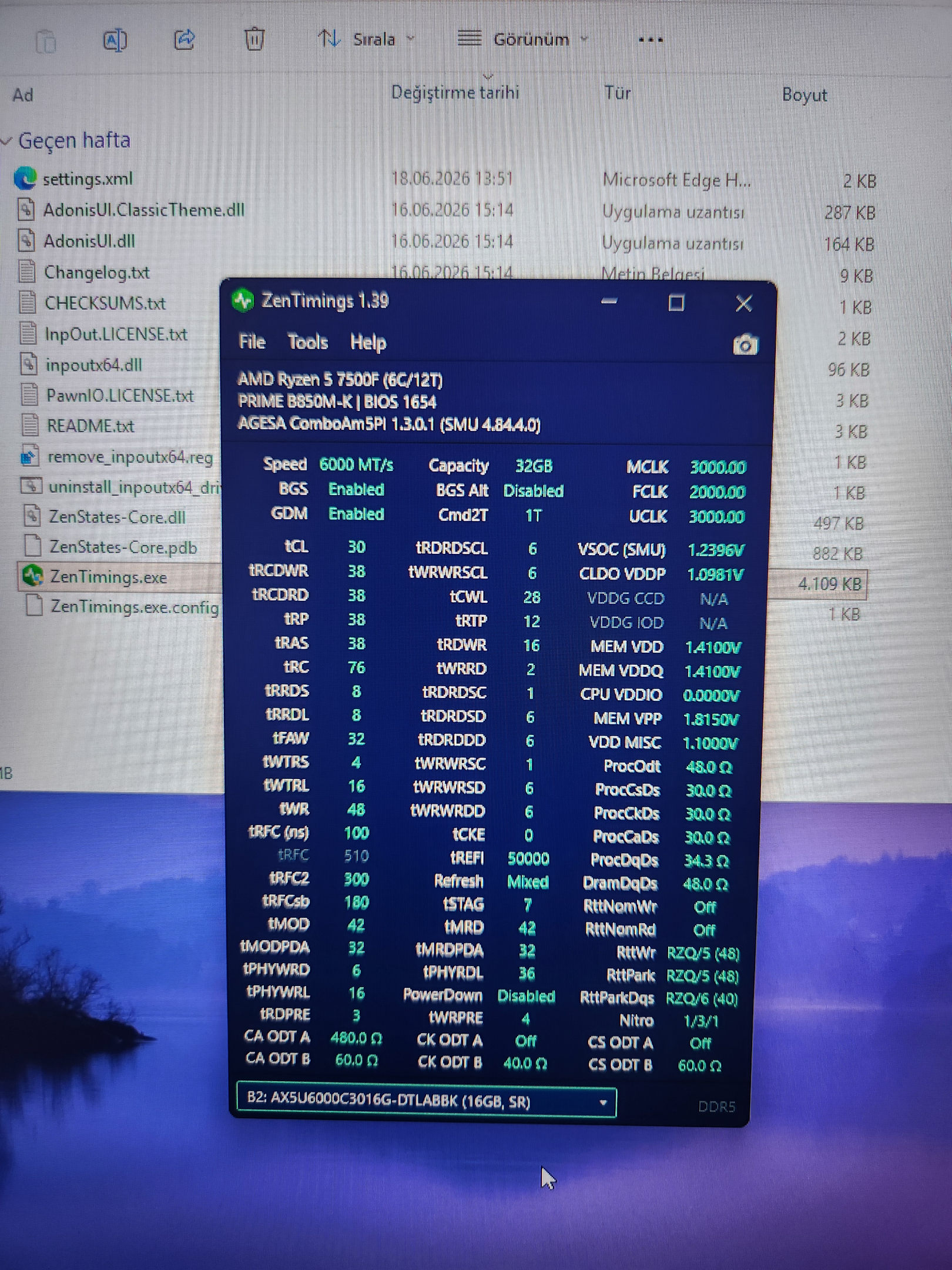

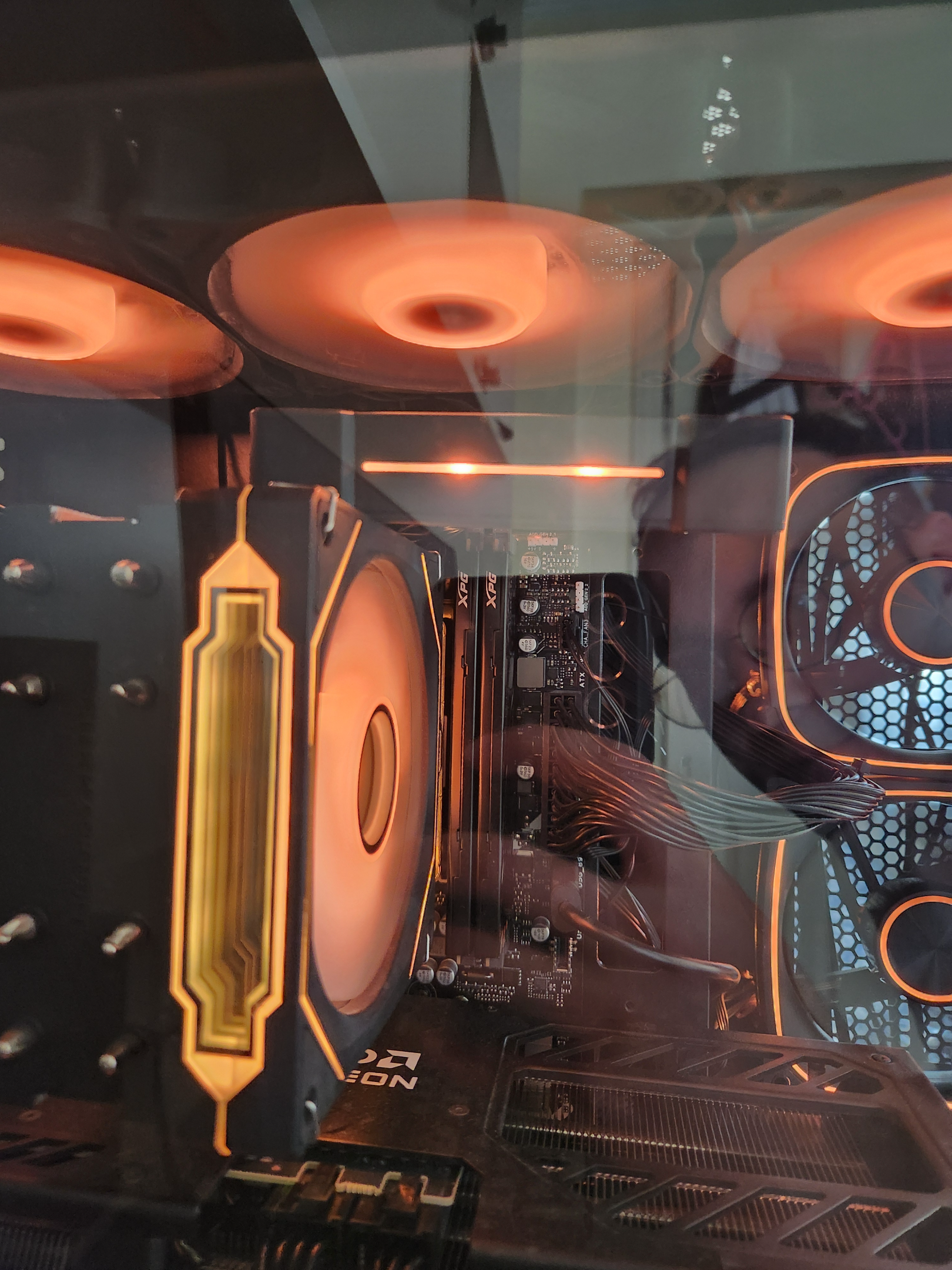

Şu anki ayarlarımı aşağıya atıyorum. En üstteki A channel sıcaklıkları işlemciye yakın olduğu için diğerine göre bir tık fazla. M-die RAM'lere sahibim. @Ayhan Dönmez abi ile yaptık. Şu an aktif soğutma olarak fan koydum.

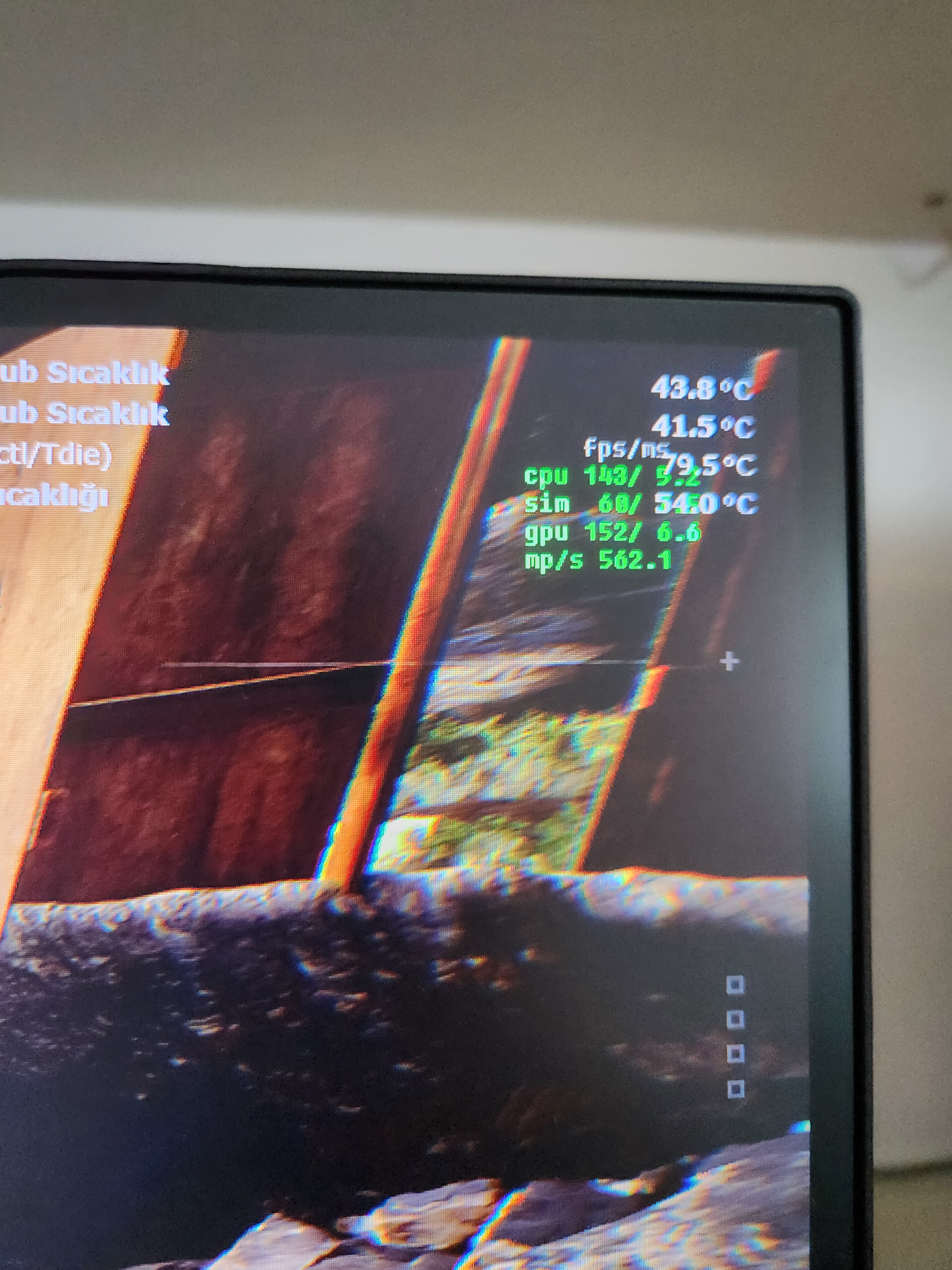

En ağır oyunda sistem bütün çalışırken işlemci ve ekran kartı maksimum sıcaklıklar 1 saat sonunda böyle oluyor. Eğer sıcaklıklar yeterliyse bu işi bir üste taşımayı düşünüyorum. TREFI 65553 için güvenliyse yapacağım, teşekkürler.

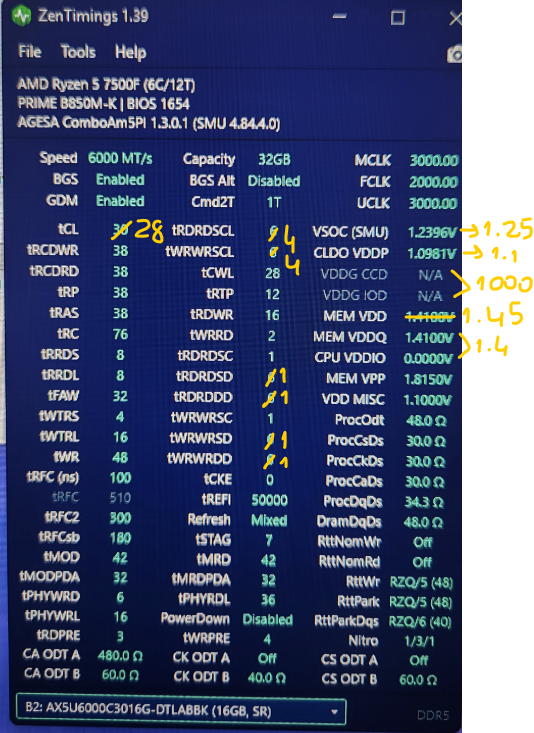

Güvenli, buradaki sorun M-Die oluşu. CL26 ya da tRCD 36 denesek voltaj çok isteyecek. BIOS'tan AI Tweaker menüsünden HVM (High Voltage Mode) Enabled edip CL28 deneyebilirsin, tREFI 65.535 en sona bırak bence. Diğer timing'leri önce aktif soğutma ile oturtmak lazım.
Teşekkür ederim abi, tREFI 65553 yapacağım sadece CL düşürmek istemiyorum, tREFI için voltaj arttırmaya gerek var mı?
@SalimBdk İlk bu şekilde dene, Nitro 1-2-1 vs. en son denersin. 1-3-1 şu an için yeterli.

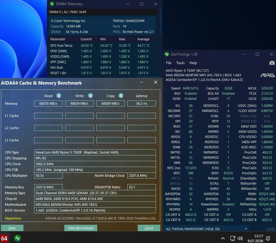

Minimal gerekebilir, CL28 1.45V dene istersen. Sorun olmaz. SD-DD 1 bıraktığında Boot edip etmediğini kontrol et, bellek kontrolcü kullanmıyor aktif olarak ama Ryzen 7000'deki güncel durumu bilmiyorum. 1 bırakmak Boot sorunu yaratabiliyor yani, bakman lazım. SCL 4-4 M-die verebilir, onu da test et.
İlgin için teşekkür ederim Ayhan abi ama şu an ayarlar tamamen stabil. Sadece tREFI ayarını yükseltmek istiyorum. Minimal dediğimiz ne kadar mesela? 1.40'da önce deneyip sonra minik minik 1.42 falan yapayım mı?
@elninolaz gibi 7500F'ine güveniyorsan bu da mümkün ama çok zor. Sendeki sanmıyorum yani. Onunki artık Golden'ı da geçmiş. A-Die var bir de, M-Die işleri zora sokuyor 6000 MT/s üzerinde. Timing kıstırmıyor.
Sadece tREFI 65.535 yapacaksan bir şey yükseltme, aktif soğutma varken sorun çıkartmaz. Refresh Interval kısmına 9999999 yaz, kendisi maksimum çeker.
Ben güvenmiyorum abi silikon şansım pek iyi değil.
65553 yapınca Memtest Pro yapmama gerek var mı?
65.535 yap, 9999999 yaz. Kendisi maksimum çeksin karıştırıyorsan. İçin rahat etsin, yine yap. Tek 1 timing değişse bile yapmak lazım. Nitro 1-2-1 dene bir de, TX 2 geçebilir.
