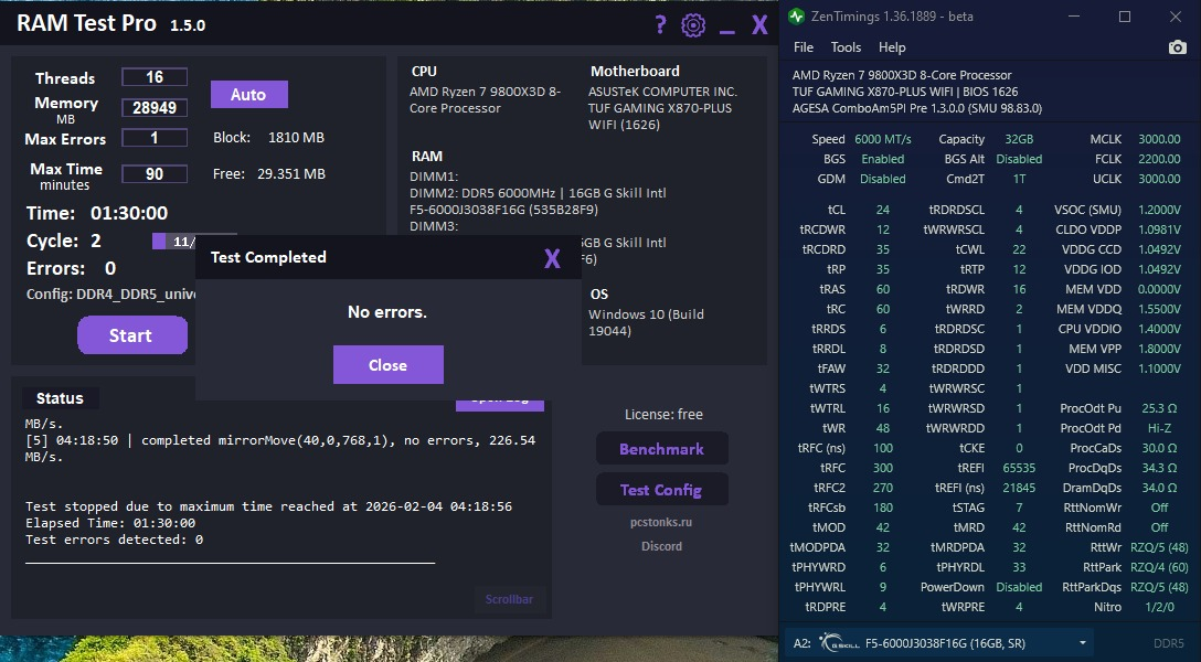

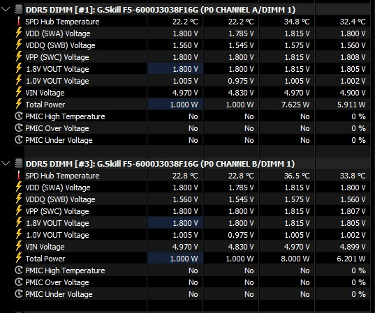

Öyle deme, H16M de adam oluyor. 1.8 volt basarsan kendine gelir bendeki gibi.

Para çöpe gitmez. Voltaj basınca adam oluyor. 1.65'te 6000 MT/s CL26-38-38 mümkün. Gaming çok etkilemez.
