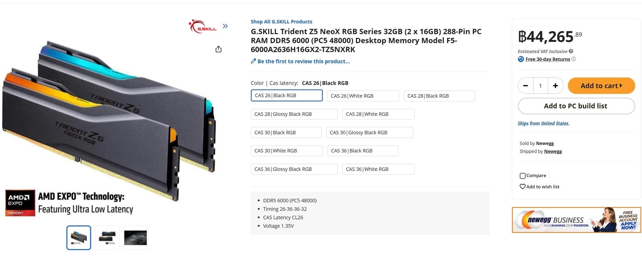

Şu ankilerden farkı ne bunların?
Yüksek frekansta CL düşürtmek çocuk oyuncağı olur bunlarda, farkı bu. 6600 CL24 1.95 yerine 1.75 açtığın zaman anlıyorsun. Aynısı 8400 CL30 için falan da geçerli. 1.95 istiyor şu anda en az.
Eski 1.4V CL26 kitler gibi mi bunlar? 1.45V CL26 binli satılıyorlar şuan, daha iyisi gelir mi acaba?
ULL profili destekliyor ama bizim için bir anlam ifade etmiyor bu profil. Düz EXPO'dan bir tık daha iyi sadece, subtiming giriyor.
1.4V CL26 kit vardı, EOL oldu, üretimi durdu. 1.45'likler halen var piyasada tek tük. Bu onların 1.35'lik sürümü ve ULL profili var. AMD'nin yeni pazarlama stratejisi diyeyim.
