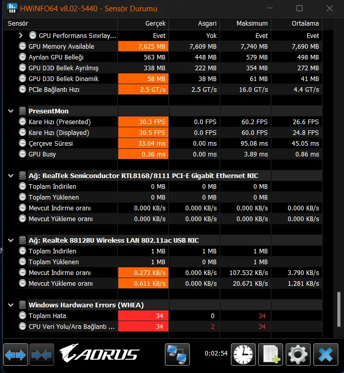

@5008, Söylediğin ayarları denedim ancak Prime95 testini tam başlatıyordum ki HWinfo64 şu şekilde hatalar almaya başladım. Sanırım olmadı, o yüzden ekran görüntüsü alarak eski ayarlara geri döndüm.
Yeniden söylediklerini yaparak yine de Prime95 testi yapayım mı?
Yoksa şu söylediklerini denemeye başlayım mı?
Hata alırsan VDDG CCD 1.0v, VDDG IOD 1.05v deneyebilirsin. En uç değer olaraksa VDDG CCD 1.0-5v VDDG IOD 1.1v deneyebilirsin.
Görsel eklemeyi unutmuşum.
Ayrıca FCLK değerini 2066 yapamıyorum. 2067 olarak girmek zorunda kalmıştım. Çünkü BIOS'ta bu değerler liste halinde ve 2066 yoktu.

Eğer daha testi açmadan WHEA almaya başladıysan ağır patlamış FCLK. Voltajla da düzeleceğini zannetmem ama bir deneyebilirsin. Sonra yavaştan 3800-4000 MHz civarına doğru inebilirsin.
