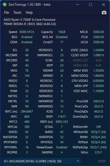

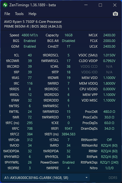

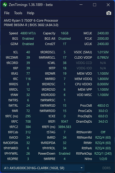

Merhaba, sistemi topladığımdan beri yakamdan düşmeyen Kemel-Power sorunum var. Bir ton test sonrası RAM EXPO OC açtığımda bu sorunu yaşıyorum ve sistem kendine restart atıyor. EXPO kapalıyken bir problem yok. O yüzden manuel OC ile ilerlemek istiyorum. Konu hakkında bir bilgim yok. Bu işi bilen arkadaşlar yardımcı olabilir mi?
EXPO Off:
EXPO On:

EXPO Off:

Lancer %99 A-die, emin olmak adına HWINFO tam menüden kontrol eder misiniz?

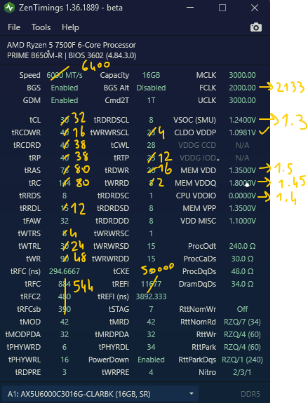

@LH44 tRP kısmında ciddi sıkıntı var H16M'de, tRTP 12 kullanılır global olarak. Onu dengelemen lazım ya da 36-36 bırakacaksın tRP-tRCD. Benim burada 34 tRCD Gear kapalı ya da açık fark etmeksizin stabil olması kite bağımlı bir şey. Bir de yüksek VDD ihtiyacı var. 11.33 ns tRCD stabil diyebiliriz bu kitte oda sıcaklığında. 6400'de ise tRCD 36 11.25 ns ediyor, 34-36 derece kit sıcaklığında patlıyor. 30 sabit kalsa patlamayacak, bu da ayrı bir mevzu. tRP mevzusu H16M'in baş belası zaten. tRP 32 yaptığımda hata alıyorum. tRCD-tRP ikilisi olarak düşünürsek 1.74 VDD fullendiğinde 36-32 ya da 34-34 stabilken 34-32 stabil olamıyor sırasıyla RCD-RP için. Ya VDD yetmiyor ya başka bir şey var. 11.5 ns altı tRCD-tRP imkansıza yakın yani H16M'de, sözün özü o. İnce işçilik ve watercool lazım, ya da çıplak PCB üfleteceksin @Bandırmalı1965 hoca gibi.

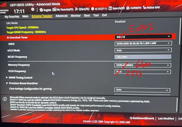

@veridiasquo EXPO1 üzerine 6400 2133 1:1 mod ayarlayıp teste alırsın. Vereceğim değerler güvenli, üst limitte kalmasının zararı yok bazı voltajların. Güvenli olduğu kanıtlandı. Ryzen 7000 için PMU Training ve tRCD WR kısımları DRAM Timings içinde yok, Bias 0-1 ayarları da olmayacak. Ryzen 9000 desteği var sadece bu ince ayarlar için. Olmayanları uygulamazsın. Senin çipte dahili grafik yok, o yüzden iGPU Auto kalabilir.
@Haluk Albayrak @prime @elninolaz @TechMad @Picky Stabil profillerini paylaşıp katkı sağlayabilir. H16M modül diye düşünüyorum. 6400 C32 2133 FCLK 1:1 mod stabil açabilirse öyle kullanmasında fayda var.
B650M-R kartında MCR-PDM sorunsalı devam ediyor, MCR-Enabled yaparsan PDM-Enabled olmak zorunda, DRAM Timings'te bu 2 ayar da Disabled kalması uygun. 1 DPC kartta Training çok uzun sürmez, o kısımların Disabled kalması stabilite adına daha iyi. Gear açık kalsın bir de, Gear kapalı ekstra zorlar. Clear CMOS tuşun yok, @LH44 tornavida ile sıfırlar öyle bir durumda CMOS'u.

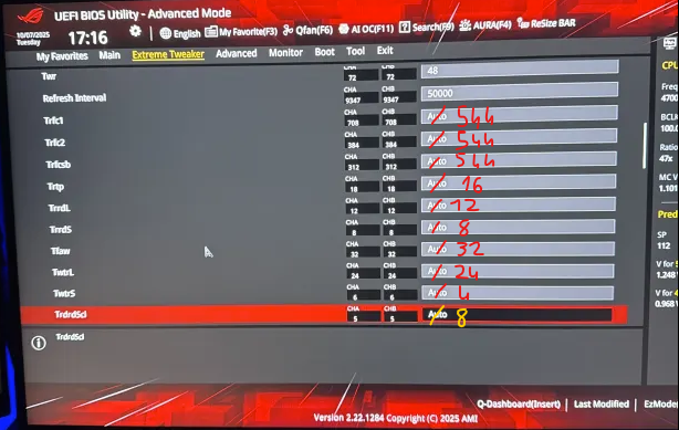

tRTP 12-16 kalması fark etmez, H16M 16'yı daha çok seviyor, yine 8-12-32-4-24 5'lisi ile beraber. Çok da şart değil. tRTP 12 genelde stabil olur. tRP sorunsalı olursa artırmak lazım, o da 24'lü seviyelere artırmayı gerektiriyor öyle bir durumda. 6400'de 38-38 tRCD-tRP sorun olmaz.

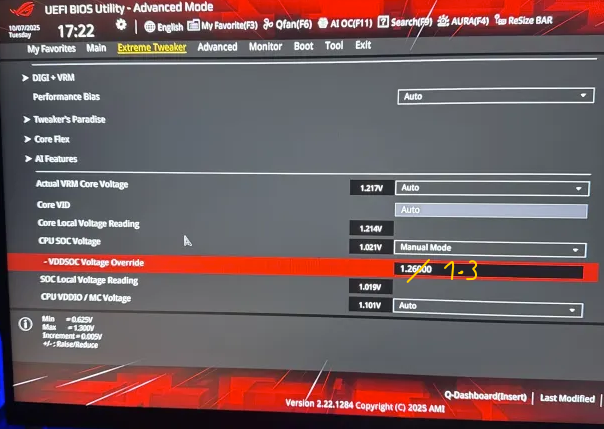

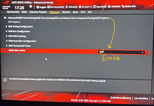

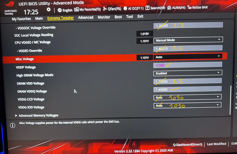

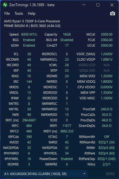

1.5 VDD, 1.45 VDDQ, 1.4 VDDIO, 6400 C32-38-38 2133 FCLK, 2-3-1 Nitro ile beraber bakacaksın. 1.3 SoC Voltage + 1.1-1.15 VDDP uygundur 6400 1:1 moda. Test anında HWiNFO sensörler yanda açık kalacak, CPU IOD Hotspot + RAM SPD sensörler takip edilecek.

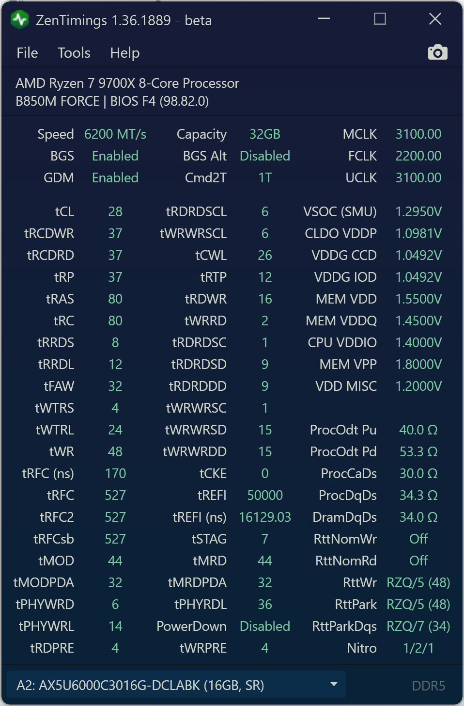

Benim profil bu şekilde. Gayet iyi. Düz EXPO bile açılsa %95'i alıyoruz. Ama biz tabiki %2-3'lük o artışı da istediğimiz için o ince ayarı yapıyoruz. 6400 olur mu diye düşünmedim değil ama gerek de yok gibi. Stabilitenin de aslında kullanım senaryolarına göre bir oranı var bence. Farazi konuşuyorum 6000'de %90 stabilken 6400'de belki %50-60'a düşüyor. O yüzden 6200 hem OC hem de stabilite için nokta atışı yer gibi duruyor.

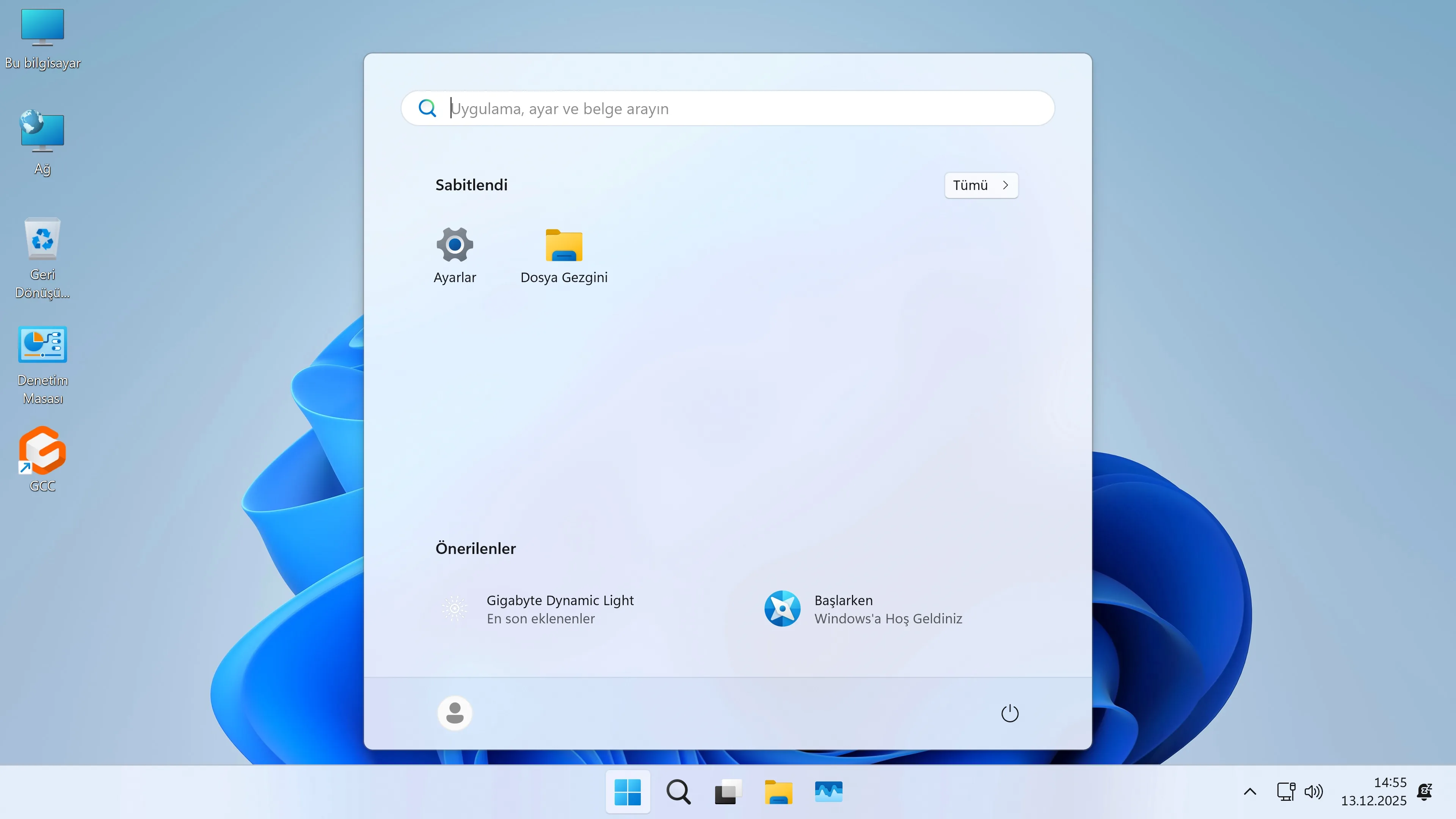

Bu arada NTLite ile Windows’un içinden geçtim. Ne kadar telemetri, reklam ve Microsoft yazılımı (Bing, Cortana, Edge, OneDrive, Outlook, Recall, Store vs) varsa alayını kaldırdım. Sadece Defender’ı bıraktım. Sistem tertemiz oldu. Gereksiz donanım bileşenleri olmasın diye Wi-Fi, yazıcı ve diğer üreticilerin ethernet bağlantılarını kaldırdım. Hatta gereksiz güncelleme gelmesin diye AMD işlemci kullandığım için Intel’in mikrokod güncellemelerini bile kaldırdım ve ISO’yu yazdırdım. Arka planda sadece 93 işlem var. Sistem kuş gibi oldu. Üstüne bir de CTT debloat yaptım işlem sayısı 70’e düştü. :D

EXPO bazı kartlarda stabil çalışmıyor. Anakartınız nedir? @LH44 ve @Ayhan Dönmez (?) hocalarım bu konuda daha bilgili kişiler.
ASUS Prime B650M-R 7000MHz
Eki Görüntüle 210516
Hepsimi yaptım, sistem boot olmadı. BIOS sıfırlayacağım şimdi.
@TechMad Senin adına sevindim, debloat işlerinden birçok kişi anlamıyor. Custom ISO oluşturup sonrasında debloat yapmışsın. Ben kendi adıma düz Pro ya da LTSC sürümünü kurduktan sonrasında script ile ve GPEdit debloat ile hallediyorum işlemleri. İnce işçilik yaparsan yine aynı mantığa geliyor. 90 civarı işlem olması bana yeterli. Ama şöyle bir absürtlük var ki Windows Search bile tek başına 7 işlem yer kaplıyor. Bunu servislerden kapatmak yetmiyor, GPEdit'den de kapatılması lazım sanırsam. Microsoft'un bu tarz saçmalıkları var yani esasen.

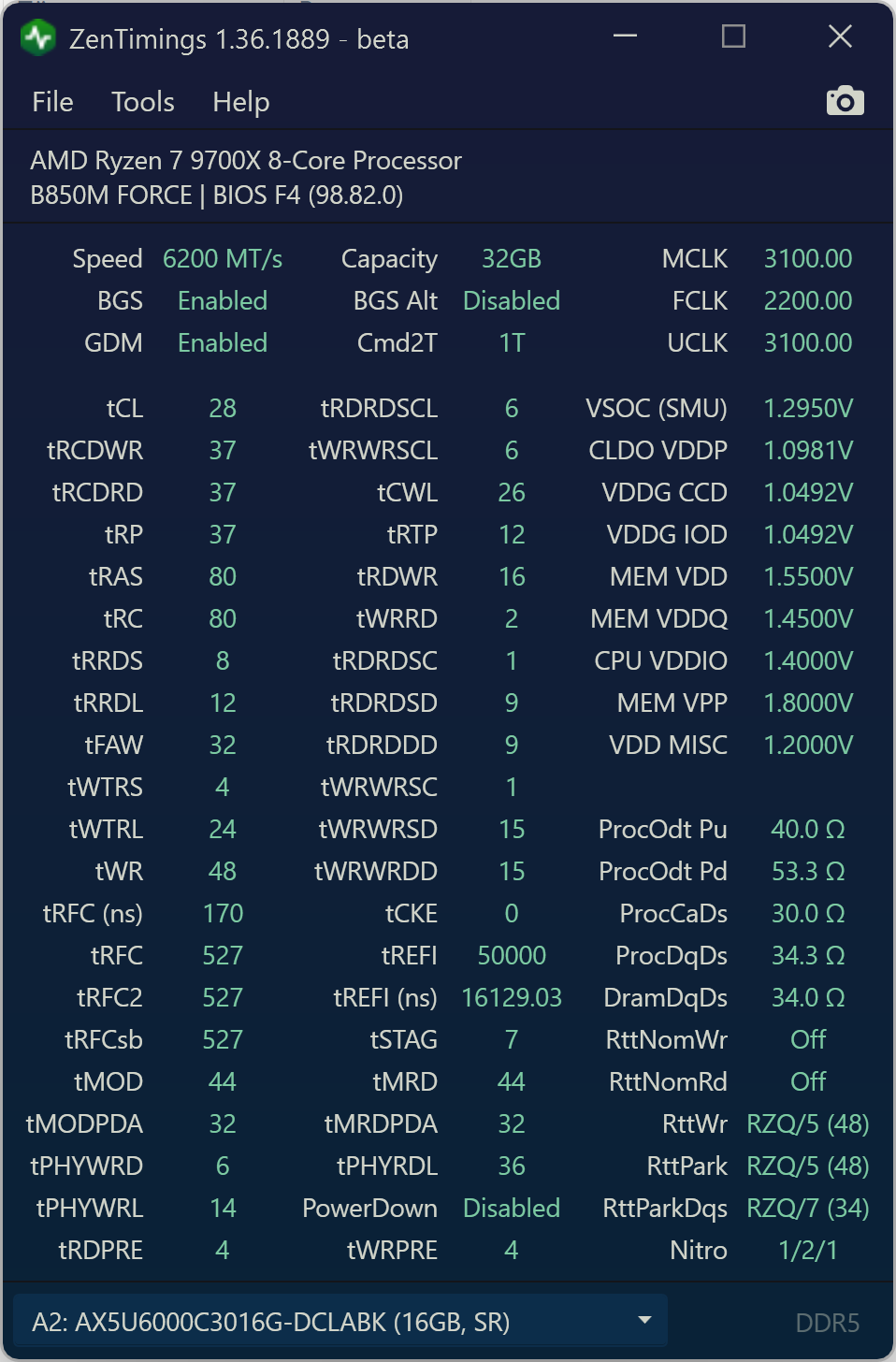

@TechMad Gideri var mı 8800 2200 :D Konu sahibi senin 6200 CL28 yapıp geçsin, ek ayarlarını iletirsin olmazsa.

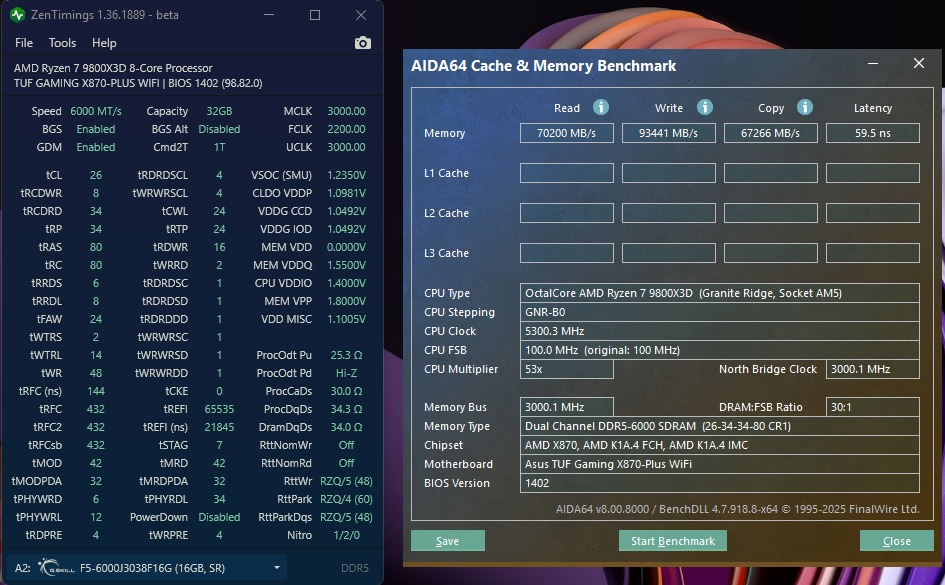

8800 gideri var da bana yok gibi. :D Birazdan atarım ayarları hocam. Zentimings alternatifi bir şey bulmam gerekiyor. Linux'ta göremedim.

@TechMad Senin adına sevindim, debloat işlerinden birçok kişi anlamıyor. Custom ISO oluşturup sonrasında debloat yapmışsın. Ben kendi adıma düz Pro'ya da LTSC sürümünü kurduktan sonrasında script ile ve GPEdit debloat ile hallediyorum işlemleri. İnce işçilik yaparsan yine aynı mantığa geliyor. 90 civarı işlem olması bana yeterli. Ama şöyle bir absürtlük var ki Windows Search bile tek başına 7 işlem yer kaplıyor. Bunu servislerden kapatmak yetmiyor, GPEdit'den de kapatılması lazım sanırsam. Microsoft'un bu tarz saçmalıkları var yani esasen.

Hocam bayağıdır deniyorum, voltajları ellediğim an sistem boot etmiyor.

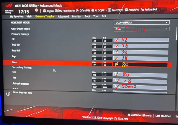

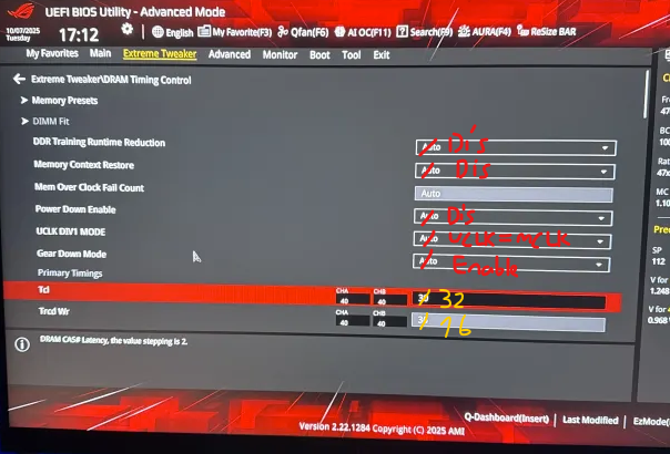

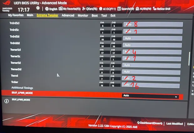

Yaptığın tüm ayarları görsel gönderirsen bakalım. DRAM Timings, Voltaj ve Nitro kısımlarını gönder. Bir yerde hata yapıyor olabilirsin belki.
Training 5 dk'ya kadar sürebilir, onu beklediğinden emin ol. Debug LED yok senin kartta.
@veridiasquo BIOS'tan benim sana gönderdiğim gibi ilgili kısımları görsel atmanı bekliyorum.

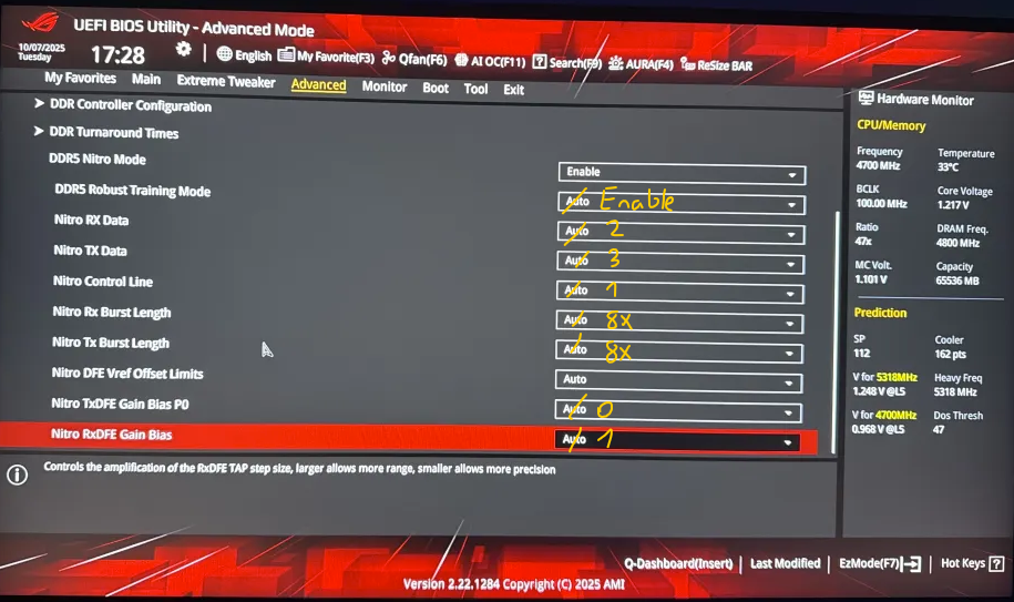

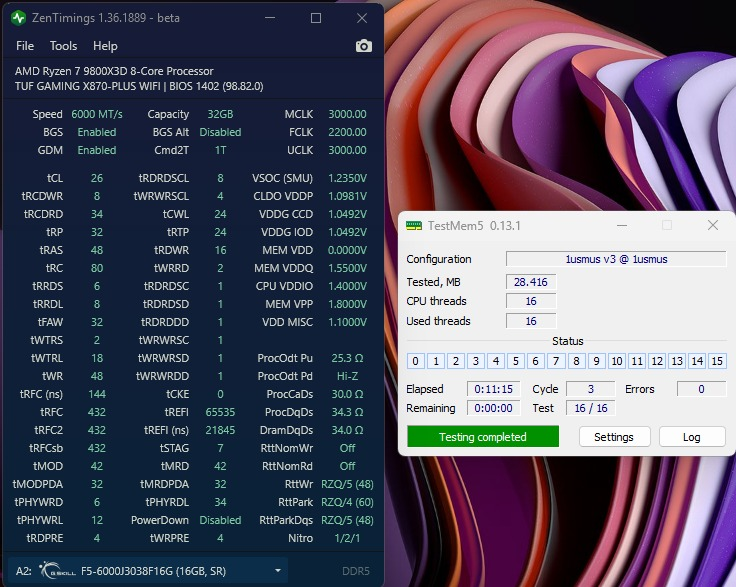

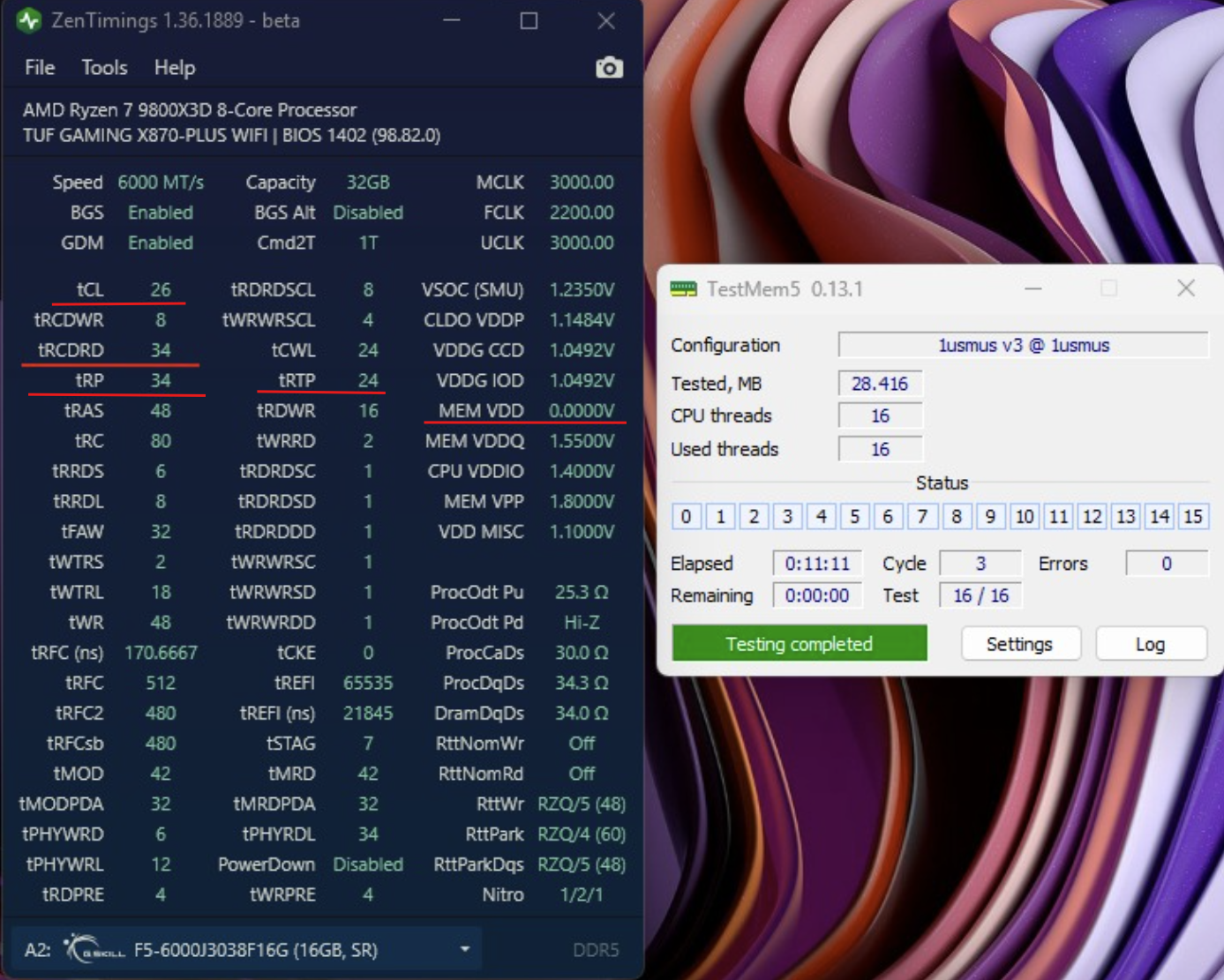

@LH44 @Bandırmalı1965 Bu primary'ler normalde H16M'de imkansıza yakın, tRTP 24 ile beraber biraz marjin verdikten sonra başarabildim. Bir de Ryzen 9000'de Taps ve Bias ayarları var, RX-TX Taps 3-3 ve Bias 0-1 birisi tRCD diğeri tRP tutuyor. Boot etmeyeni boot ettiriyor, stabil olmayan timing stabil ediyor. Aklınızda olsun. Ryzen 7000 desteği olmaması lazım ama bunların, hem PMU Training-Ard değeri için PHY matchlemek istiyorsan 9000 serisi bir işlemci olacak hem de bu Nitro bölmesindeki Bias+Taps kısmı için. Taps belki bağımsız olarak bulunabilir. Bias ve PMU Training olmadığına eminim 7000'de.
@veridiasquo 6000 deneyelim, öyle devam et. Ama geri dönüşte bulunmadın. Bu haldeyken yardım edebilmem mümkün değil. 6000 için istersen ilgili kısımları görsel gönder, oradan ilerleriz.
