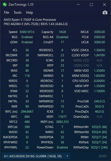

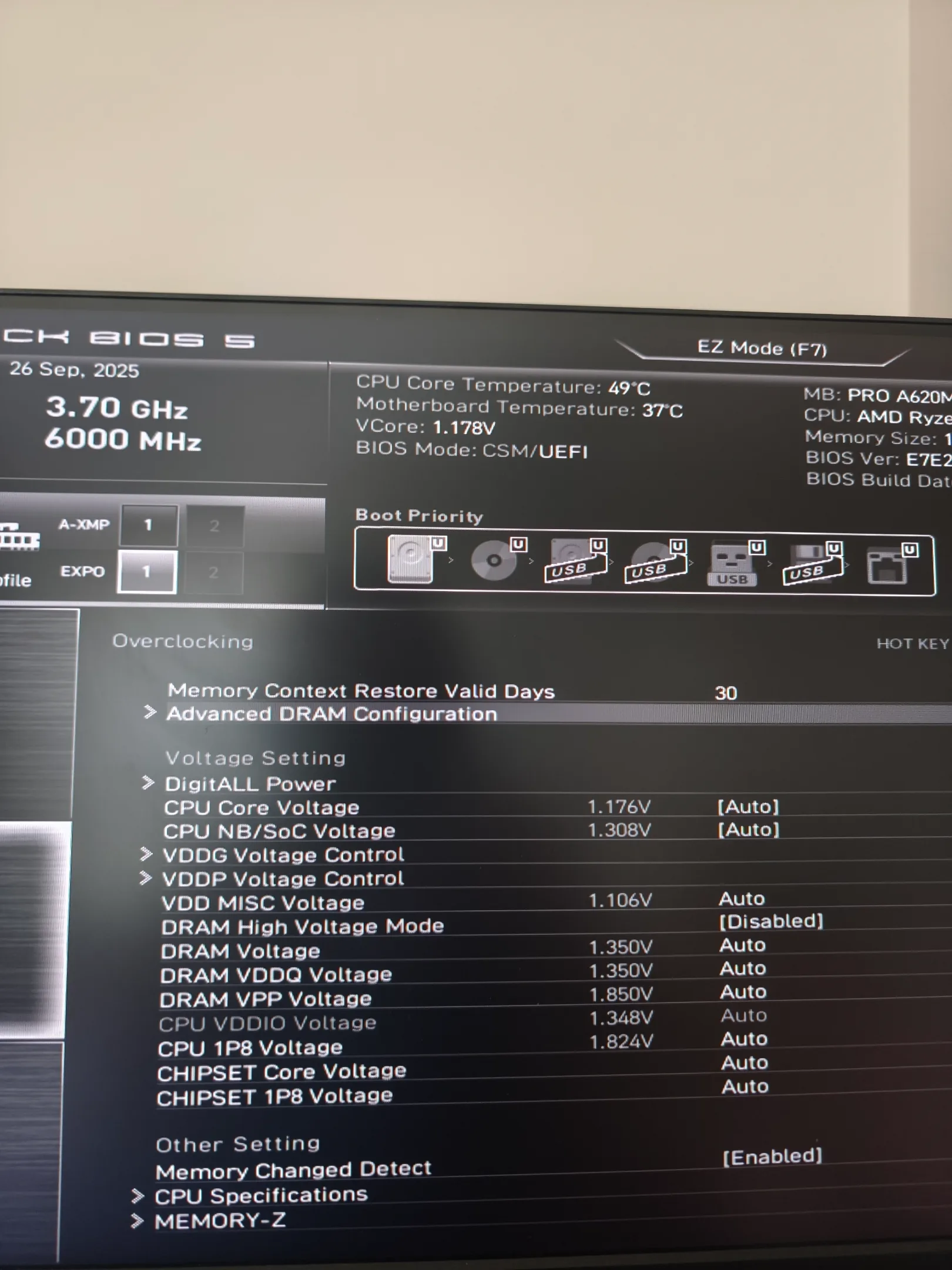

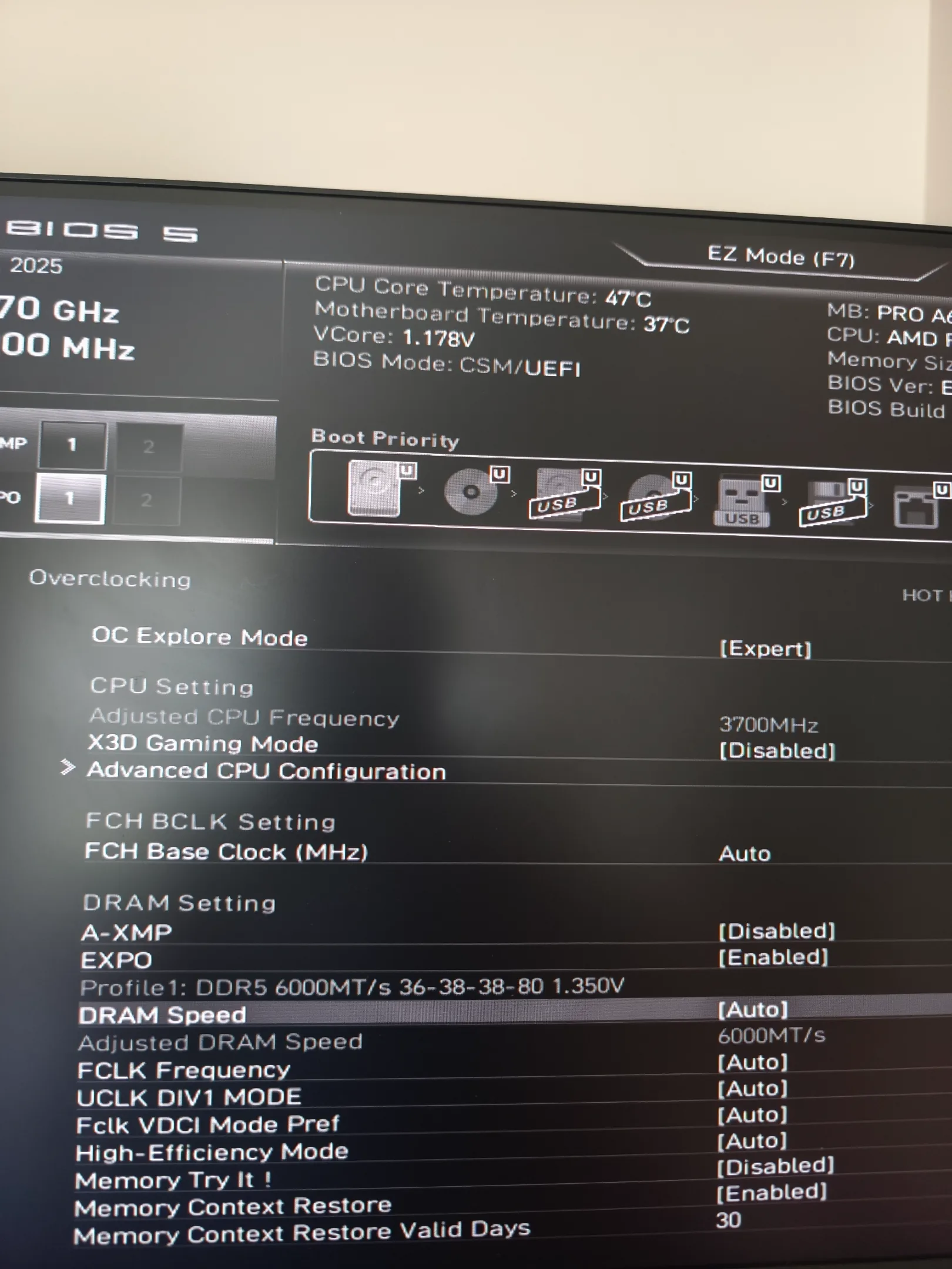

R5 7500F işlemcim ve MSI A620M-E anakartım var. XPG Lancer Blade 16 GB CL36 tek modül AX5U6000C3616G-SLABBK RAM'e sahibim. Yapmam gerekenler nedir? UCLK mode falan hiçbirini video izlediğim halde anlamıyorum. Hazır profillerde 6800 MHz seçince geliyor fakat testlerde crash alıyorum. Ne önerirsiniz? @Ayhan Dönmez
Güncel kasam Corsair 480T. 2 tane egzoz 5 tane giriş fanım mevcut. MOSFET'lerin üstü alüminyum plaka ile kapalı.
EXPO ve Memory context restore açıkken hali.

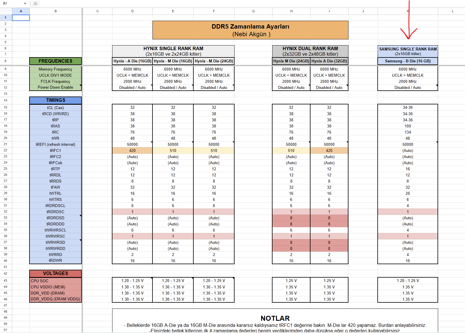

Samsung optimize etmek çok olası değil, ama kötünün iyisi. Hynix olsa çok daha iyi olrdu. @Dagster3532 Nebi'nin zamanları denedin mi Samsung 2x16 için?

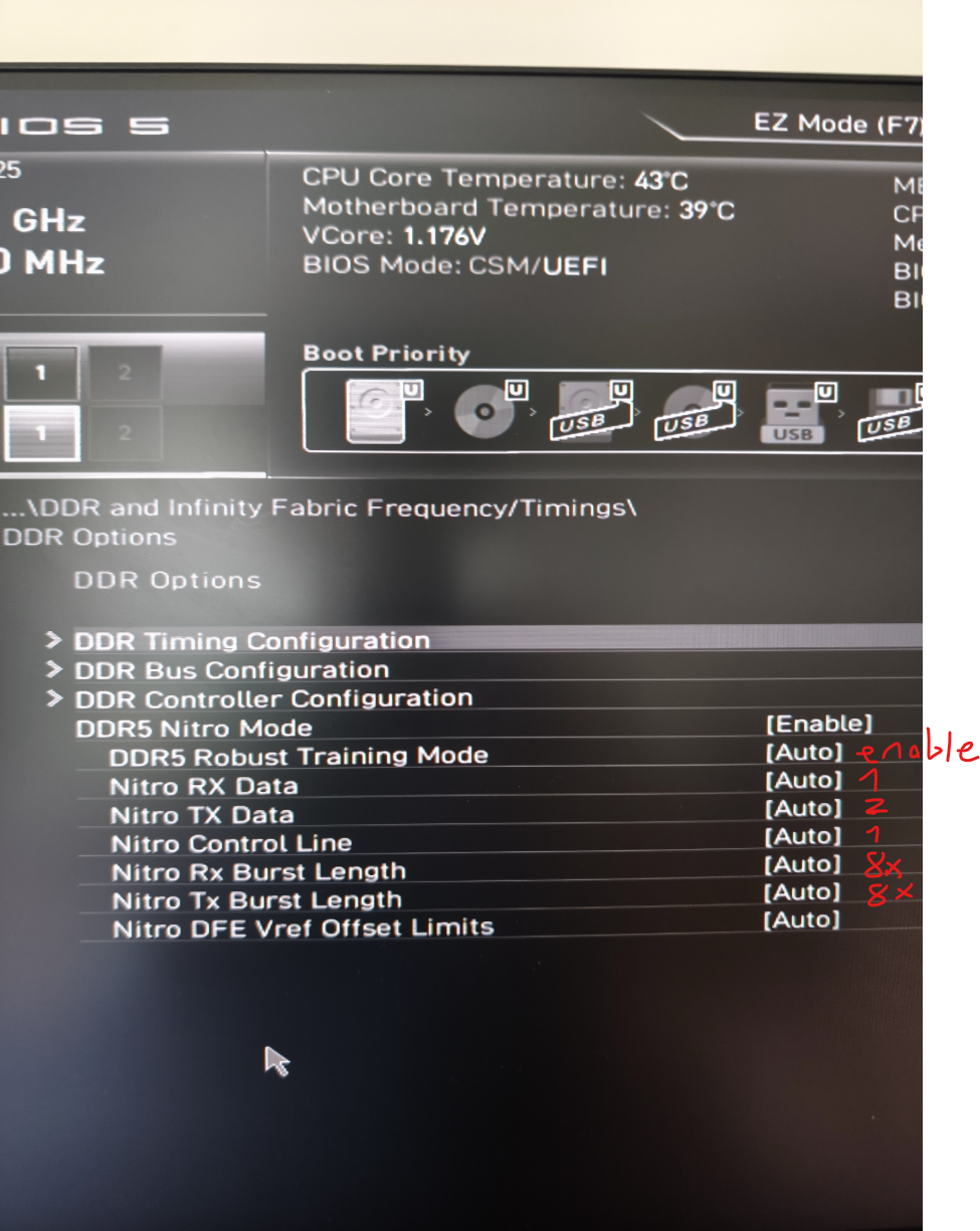

Şu kısmı DRAM Timings'ten dene öncelikle. EXPO açtıktan sonra bu zamanlamaları üzerine yaz sırasıyla. Ek olarak Nitro ayarları uygula BIOS içerisinden:
Advanced-AMD Overclocking-DDR Options-Nitro Settings Nitro-Enable Robust Training-Enable Rx-2 Tx-3 Control Line-1 Rx-Tx Burst Length-8x/8x
A620 çipsette OC limitli diye biliyorum, manuel zaman değiştirmene izin veriyor mu bakarsın. EXPO açıp Nitro ayarları dediğim gibi her türlü yaparsın ama. PBO ve Undervolt yapılmıyor diye biliyorum.
6000 yaptığında zaten otomatik olarak 1:1 mod olacak, 6000 üzerine gerek yok AM5 sokette günlük kullanımda yeterli. @Dagster3532
Samsung optimize etmek çok olası değil ama kötünün iyisi. Hynix olsa çok daha iyi olrdu. @Dagster3532 Nebi'nin zamanları denedin mi Samsung 2x16 için?
Eki Görüntüle 187889
Advanced-AMD Overclocking-DDR Options-Nitro Settings Nitro-Enable Robust Training-Enable RX-2 Tx-3 Control Line-1 RX-Tx Burst Length-8x/8x

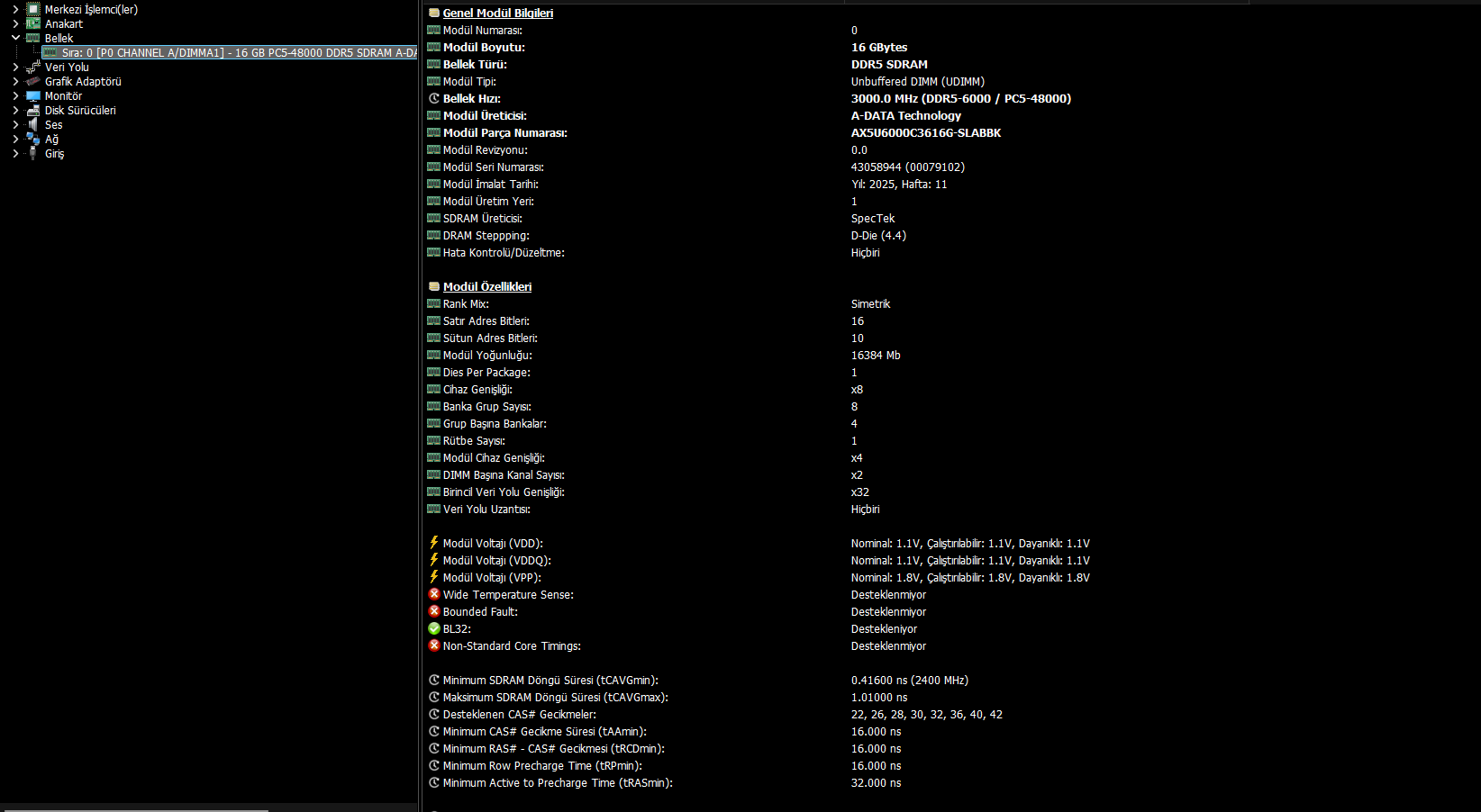

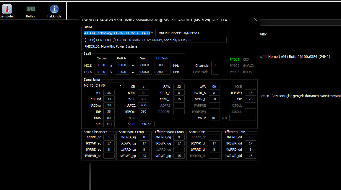

Hocam bu dediğiniz RAM MSI anakartın sitesinde Hynix-A Die olarak gözüküyor. Samsung olup olmadığını neye göre belirlediniz ki? Daha denemedim ama birazdan kapatıp deneyip size ekran görüntüsü göndereceğim.
Çok yüksek ihtimal Samsung çıkıyor 6000 c36'lar, A-Die nadir olur, HWiNFO indirip Tam mod açar mısın, açılan sekmede RAM modüllerden 1 tanesine tıkla, bakalım DRAM Stepping'e. @Dagster3532
Hynix gibi görünüyor evet, istisnalardan birisi öyleyse. HWiNFO'dan bakarsan emin olalım.

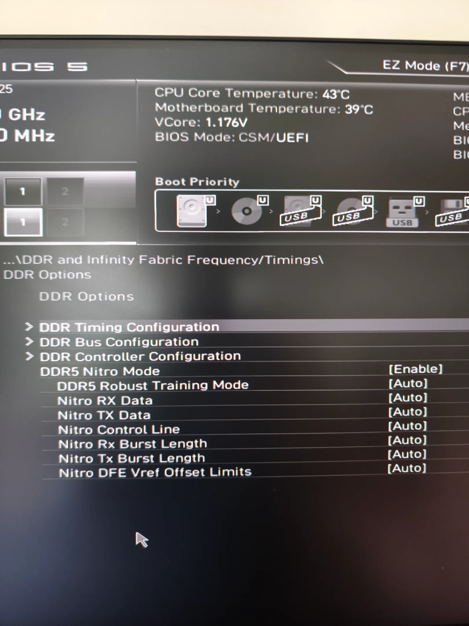

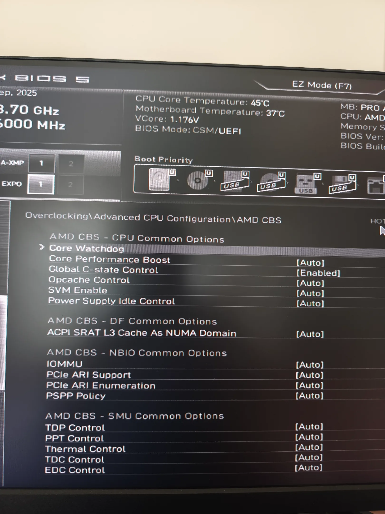

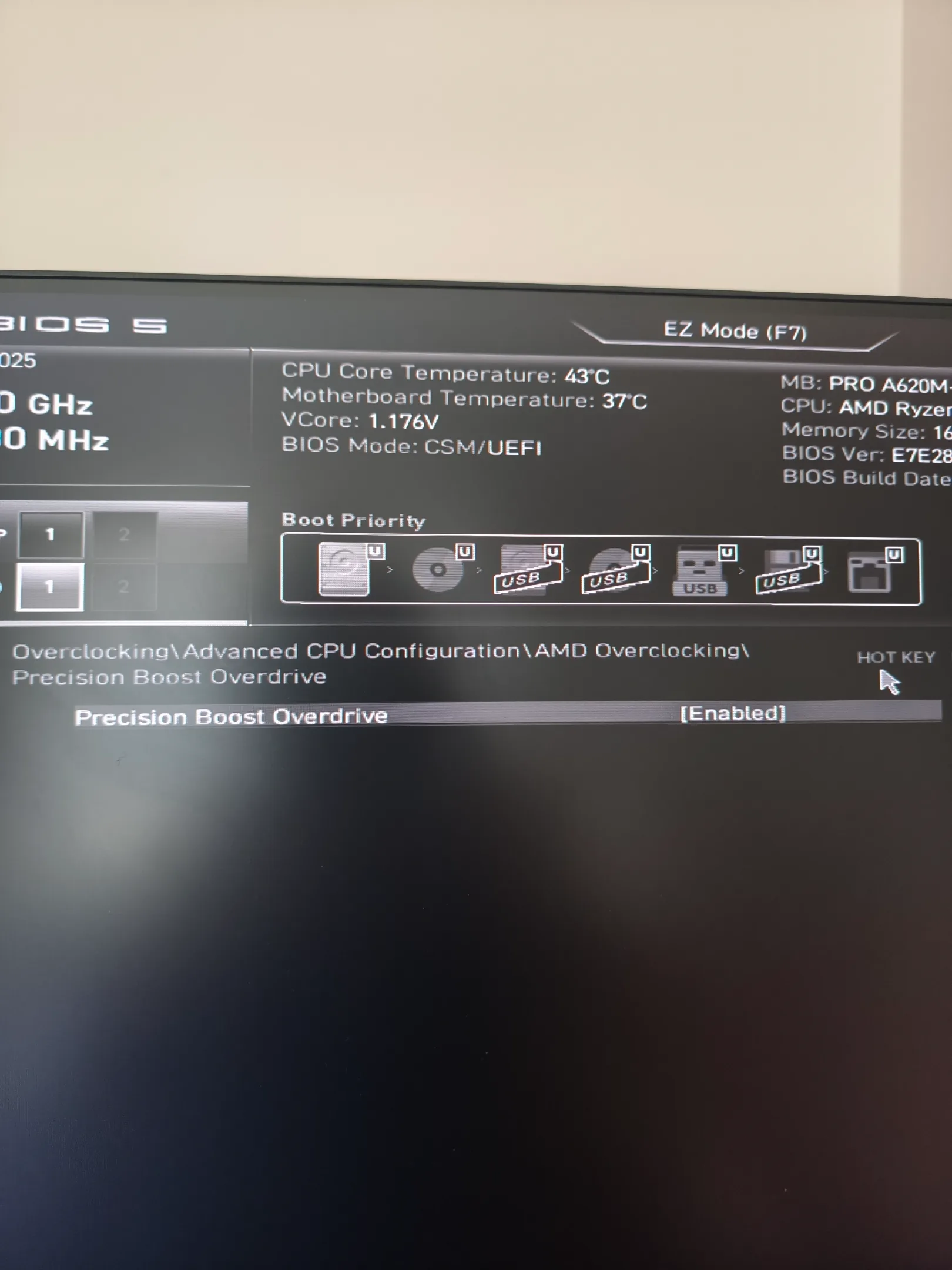

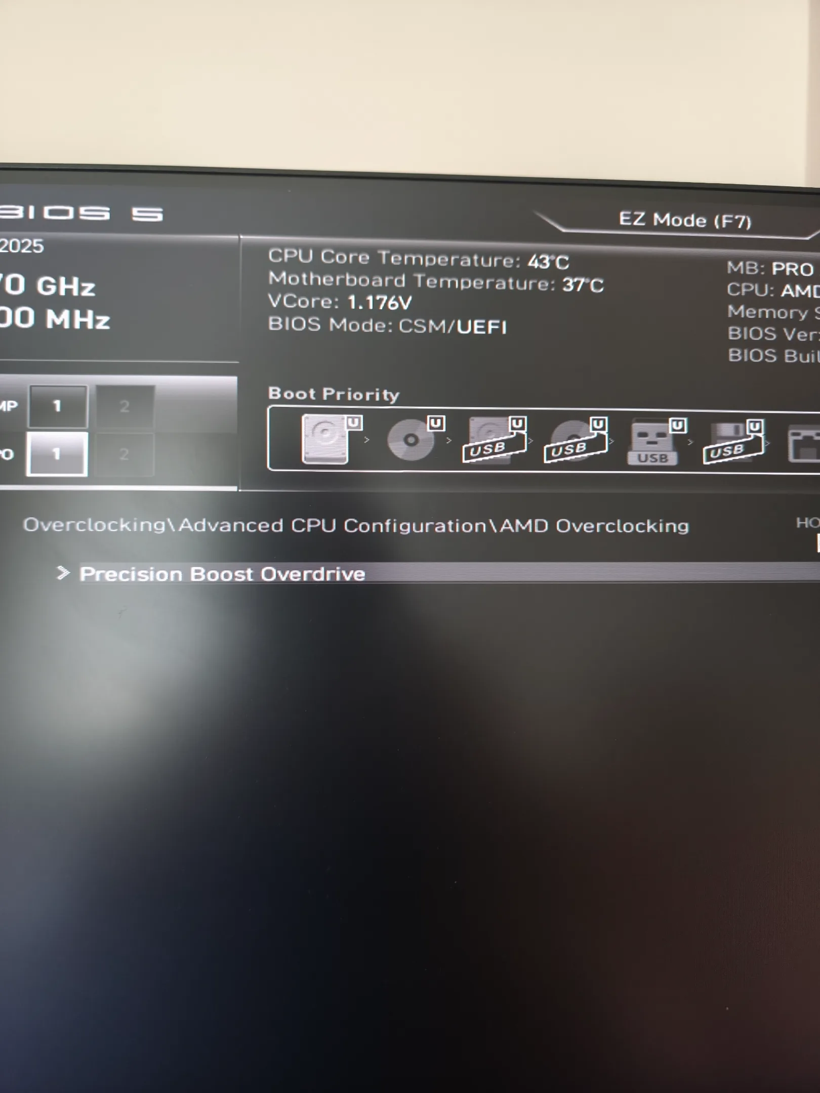

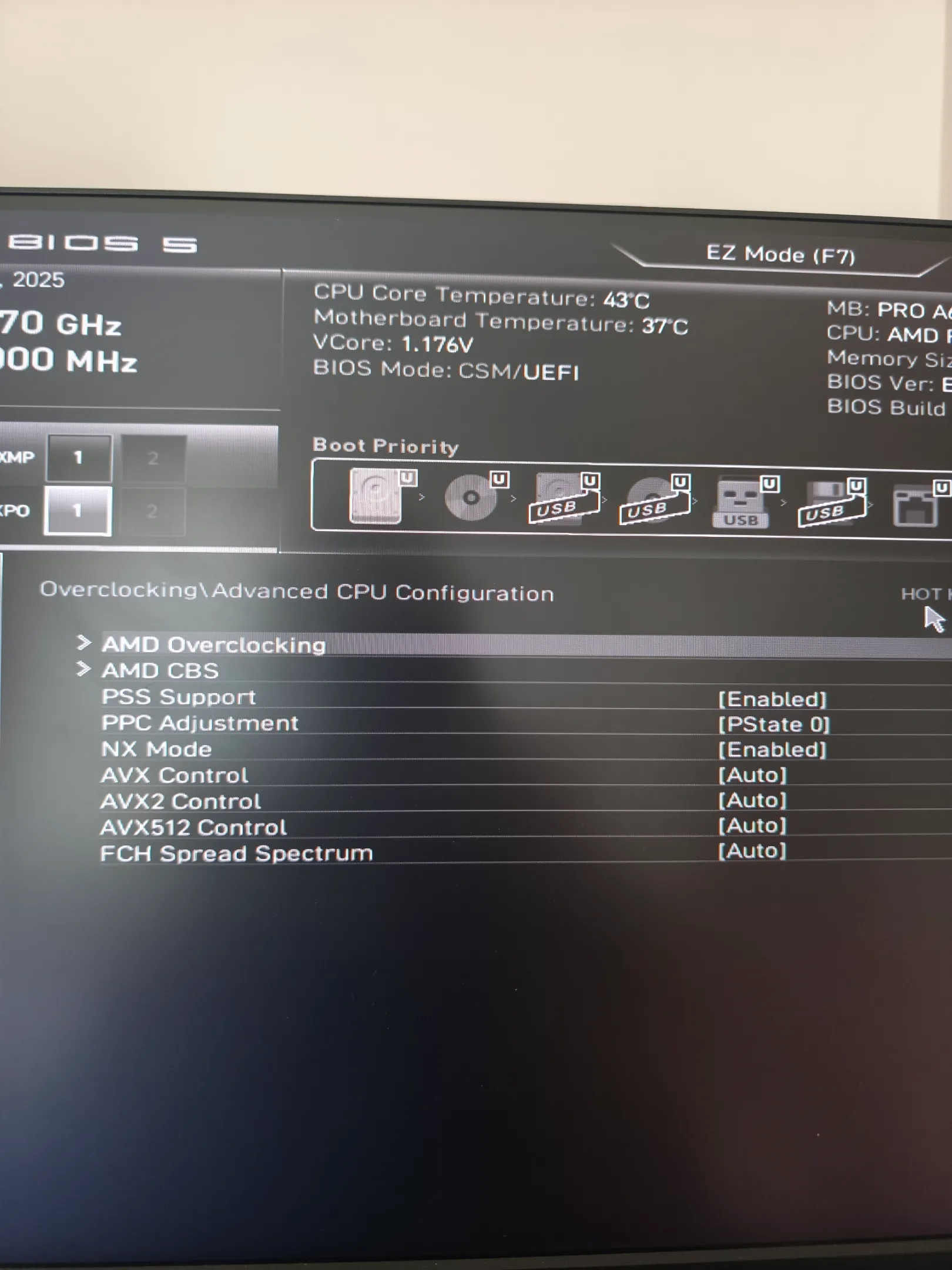

Anakart üzerinde Nitro gibi bir menü Yok hocam. Yeri belki farklıdır diye çoğu menüyü aşağı ek olarak bıraktım. Siz onları incelerken bende size belleklerin ekran görüntüsünü atmak için programı indirip kurayım.
Nitro kısmı Advanced-AMD Overclocking-DDR Options kısmında, BIOS'tan orayı SS atarsan bakalım. Hynix A-Die ise vereceğim zamanları uygula, 1.35v CL36 kit, 1.35v CL30 açabilir mi bilmiyorum. Bu kitle oynamadım hiç.
@Ayhan Dönmez bunlar mı hocam?
Sanırım dediğiniz yeri bu sefer buldum.

Bu aralarında o zaman en kötüsüydü sanırım. Anakart sitesinden bakarak almıştım. Nasıl Micron gönderirler ki?
6000 c36 riskli, c30'dan şaşmamak lazım. Samsung kısmını dene istersen ama kabul etmeyecektir yüksek ihtimalle. Clear CMOS falan yapmak gerekir. EXPO açıp Nitro uygula yeterli bence, rx-1 tx-2 control-1 yapabilirsin ekstra Nitro kısmından, Nitro-Enable Robust Train-Enable Rx-Tx Burst-8X/8X kalabilir. @Dagster3532 tREFI-Refresh Interval 50.000 kalabilir.
