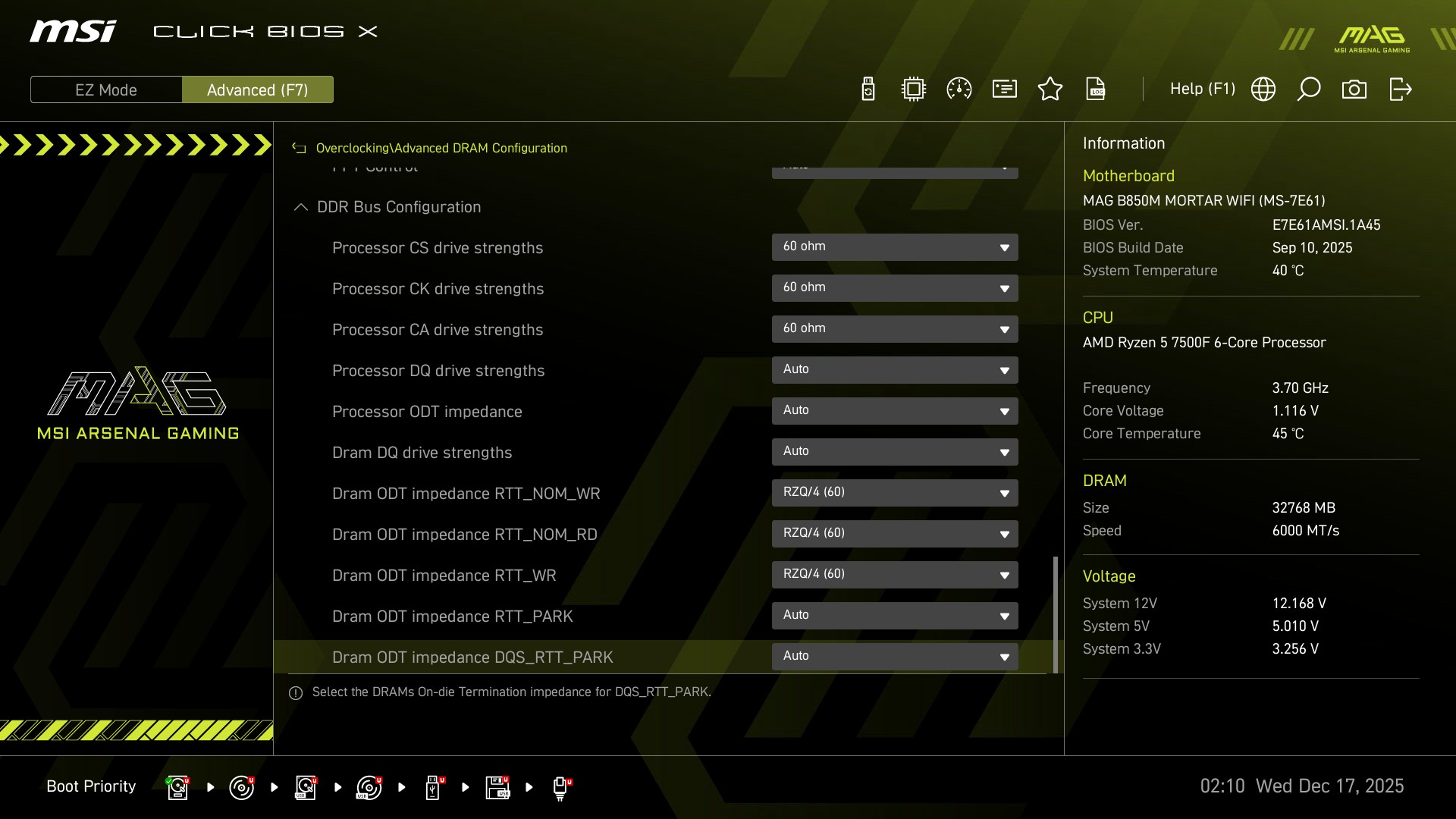

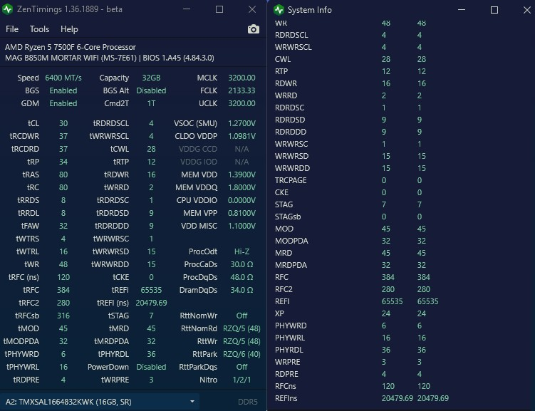

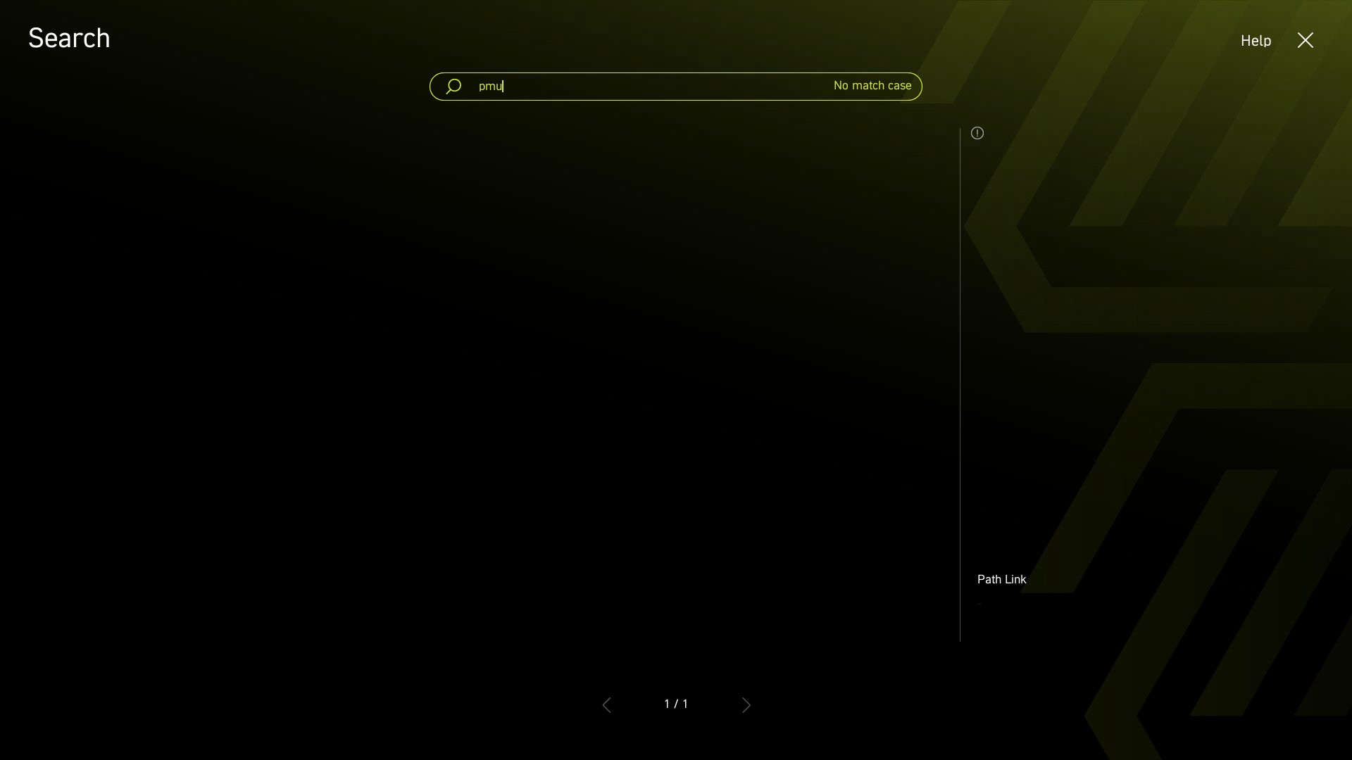

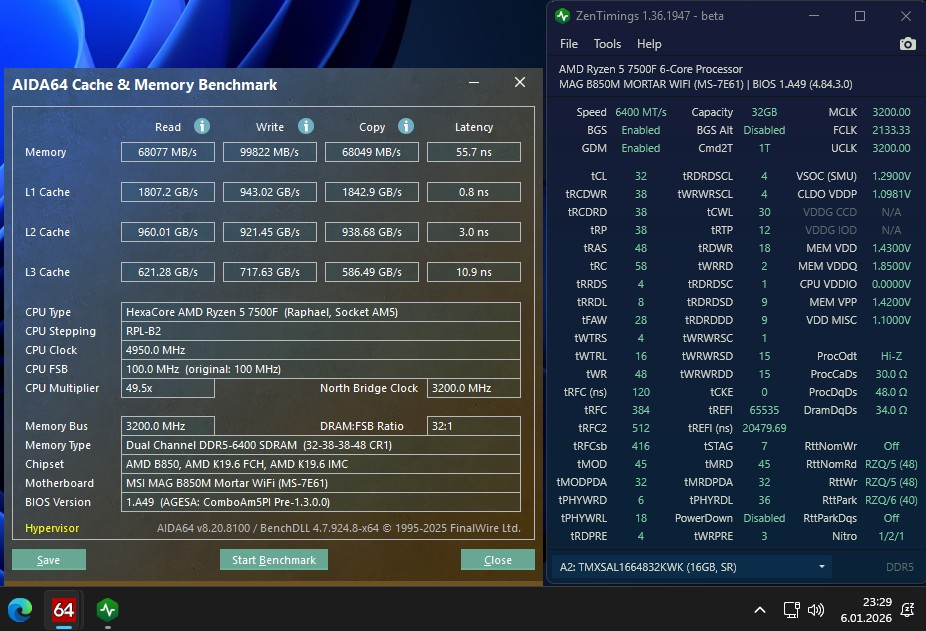

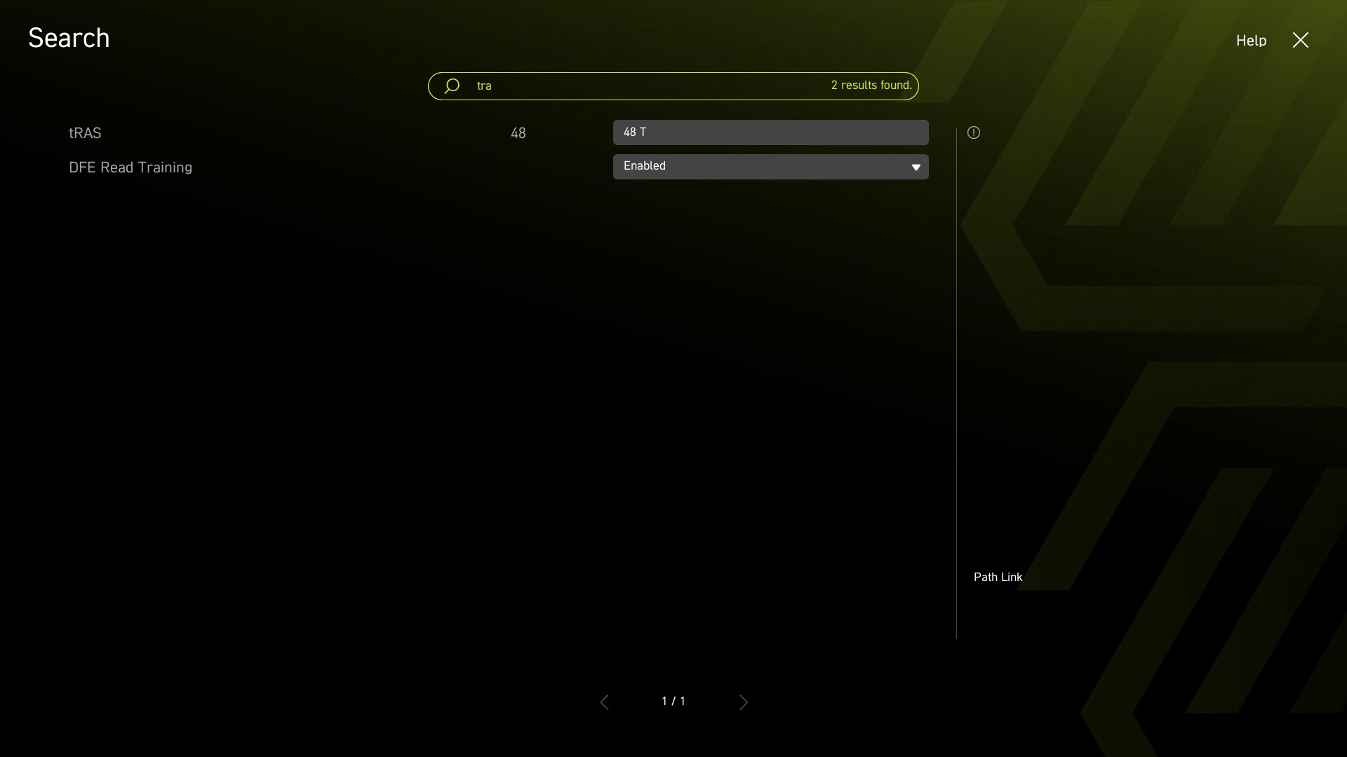

İkisi tamamen farklı ayarlar, yaptıysan SS gönder, öyle anlayabiliriz. Zen'de görünmüyor Group B kısmı. Benim sana en son verdiğim ayar 35-35 yapmak için gerekli PMU Training kısmındaki.
SS ler burada 1.450v verdim ramlere donuyor diye
    107,6 KB · Görüntüleme: 53
    117,3 KB · Görüntüleme: 46
Eki Görüntüle 211272

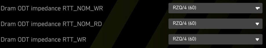

Bu üçü Auto kalsın. Group B ODT ayarı değil ki bunlar. Benim sana dediğim ayarın adı tam olarak şu:
CA Group B ODT, CK Group B ODT, CS Group B ODT= RZQ/4 60 Ohm olacak. Bulamazsan yapacak bir şey yok, belki koymamışlardır, gizlidir bu kısımlar.
@elninolaz High Voltaj Mod açıp VDD-VDDQ 1.45 ver, VDDIO 1.4 kalabilir. ArdPtrInitval diye arattığında bir şey çıkmıyor mu? Ya da ARD diye arattığında.
