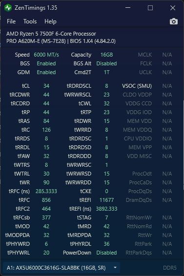

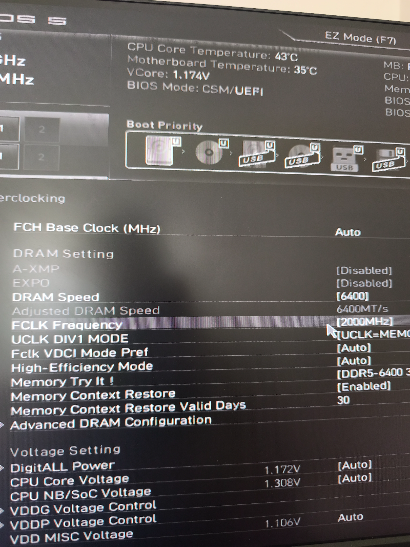

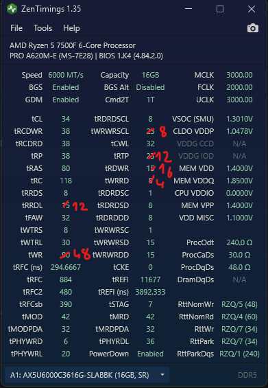

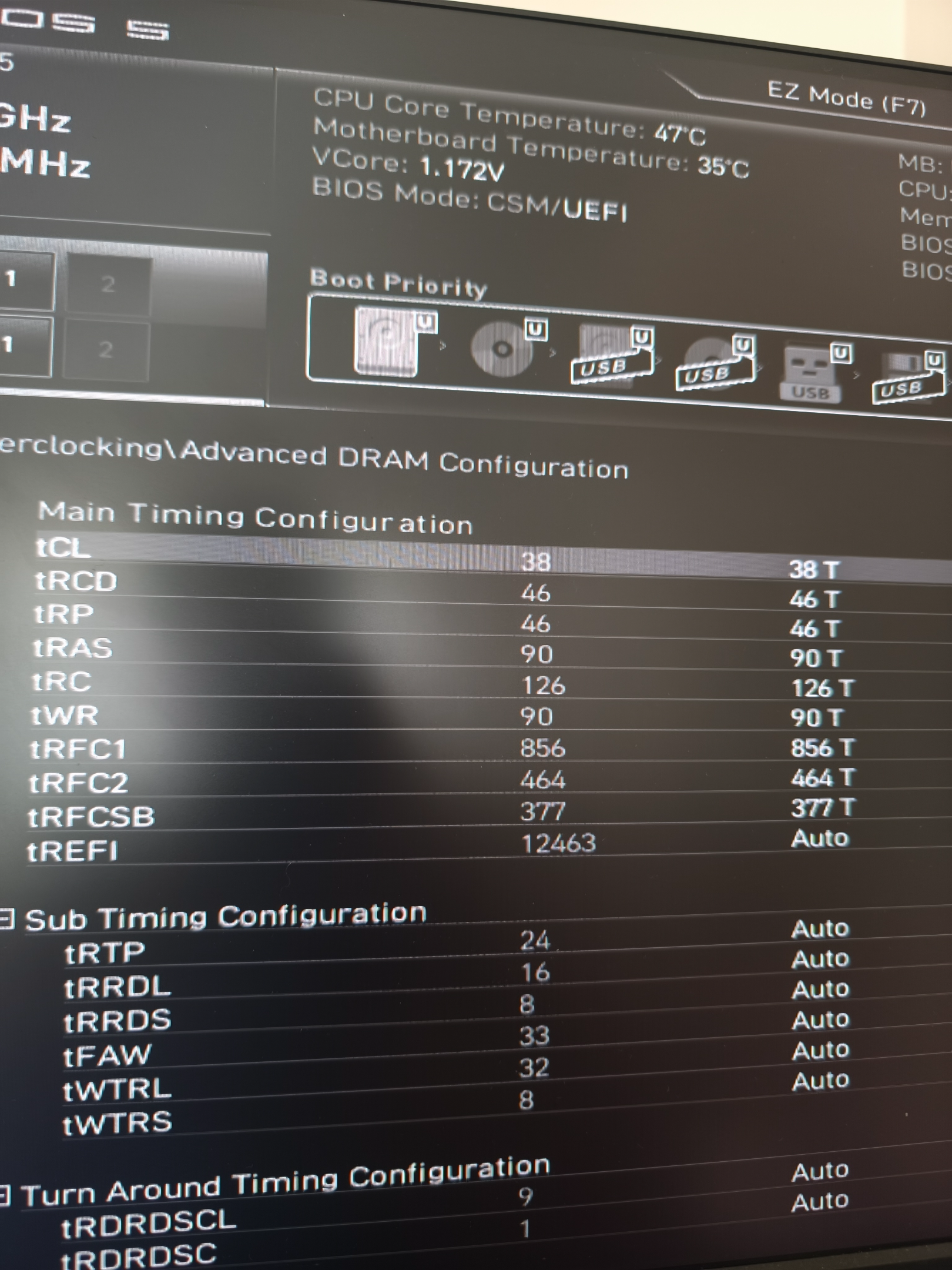

Peki hocam bu önceden 6000'i geçmiyordu. Clear CMOS sonrası nasıl geçebilmeye başladı ki? Ben buna şaşırdım sadece. Bir de bu seçtiğim profil yerine sizin verdiğinize geçip CL düşürmeyi mi yine mi deneyim?
A çipset olduğu için izin bile vermiyor ki, o kısmı çözemedim. Eğer A620 + Micron varsa EXPO açıp çalışıyorsa dua etmek olur, ben olsam ben de öyle yapardım. CL 32-34 yaptığında direkt değişmiyor yani. A çipsette her şey limitli. Daha önce Hynix kit ile manuel tuning yapmadım A çipsette giriş seviyesi olduğu için. Sende de timing değişmeye müsade etmiyor gibi görünüyor, zaten PBO-Curve Optimizer vesaire hepsi kitli bu kartta. RAM en azından Hynix olsaydı belki oynardın.
A çipset olduğu için izin bile vermiyor ki, o kısmı çözemedim. Eğer A620 + Micron varsa EXPO açıp çalışıyorsa dua etmek olur, ben olsam ben de öyle yapardım. CL 32-34 yaptığında direkt değişmiyor yani. A çipsette her şey limitli. Daha önce Hynix kit ile manuel tuning yapmadım A çipsette giriş seviyesi olduğu için. Sende de timing değişmeye müsaade etmiyor gibi görünüyor, zaten PBO-Curve Optimizer vesaire hepsi kilitli bu kartta. RAM en azından Hynix olsaydı belki oynardın.
Ben anlam veremedim geçiş yaparsam büyük ihtimalle tek 24 GB olan kit almak daha mantıklı olmaz mı? Diğer türlü bayağı zarar edeceğim gibi gözüküyor. A-Die yazıyor diye aldık Micron çıktı sonuçta. Vanguard kaldırmadığım için tam açılmadı ama en azından CL değerini düşürebildiğimi göstermek için buraya bıraktım.
Ve PBO gözüküyor evet ama oynattırmıyor bile. Bana bu da tuhaf geldi. Normalde direkt gelmemesi gerekiyordu sanırım bu çipsette.
Yeniden başlattım belki eskiden ayarlar değişmiyordu diye şu anki yenisine göre daha iyidir diye yine de tabloyu bıraktım.

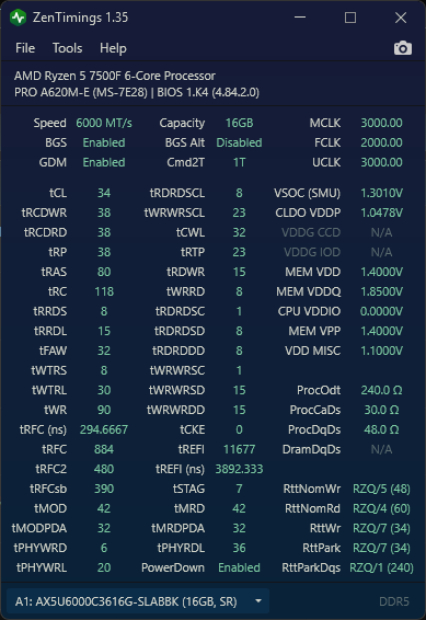

1.4-1.45 VDD verip CL30-32 dene eğer değiiyorsa CL değeri. Ama Senin kitte tRCD tRP daha düşüktü, oto profil diye mi 44 ayarladı?
6000 MT/s diye bence satabilirsin bu kitleri, Patriot 6000 CL30 2200 TL, Vatan'da 1x16 XPG Lancer 6000 CL30 bugün indirimde 2400 TL, onlara bakabilirsin, tek 24 çok mantıklı olmaz gibi, Dual Channel avantajı ortadan kalkıyor.
Sanırım hocam. Ben ellemedim. Memory Context Restore ve hazır profil seçmiştim. Sonradan EXPO açıp sadece CL değerini ayarlayıp SS attım. Sizin dediğinizi şimdi deniyorum.

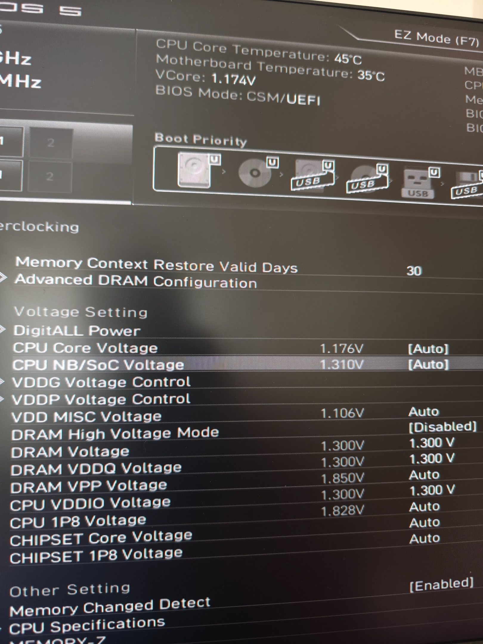

1.4 CL30 deneyim dedim. RAM büküldü herhalde. Ben bir Clear CMOS yapıp geliyorum.
1.45 CL30 olmadı. Yine Clear CMOS yapıp geliyorum.
1.45 CL32 denedim. Anakart ışığı söndü ama siyah ekranda kaldı. Fazla voltaj verdik diye açılmama gibi sorun yapar mı acaba? @Ayhan Dönmez
Veya anakart bug'a mı girdi yine ne oldu bilmiyorum. Dün değişmeyen değerin bugün değişeceği tuttu.

Micron düşük CL kabul etmez, CL32 dene en kötü olmazsa CL34 kalabilir. Dual Channel avantajı var Single'a göre ama çok da mühim değil. Tek 24 alacaksan 6400 CL32 alabilirsin ama A620 işleri çok bozuyor.

Voltaj kaç kalsın hocam? 1.45 CL32 denedim anakart ledleri söndü ama siyah ekranda kaldı sistem.

CL34 altına inemiyor belli ki, 1.4'te CL34 kalabilir. Ya da daha fazla VDD istiyordur. Sadece CL'den ziyade tRCD-tRP senin kitte 38'di sanırım CL34 iken o değerleri tekrar dene.

Boşa kürek çekmek oluyor Micron+A620. Frekans bile verdirtmiyor anakart o açıdan söyledim. Overclock PBO Curve Optimizer hepsi limitli bu A620+B840'ta, tak çalıştır bu kartlar.
