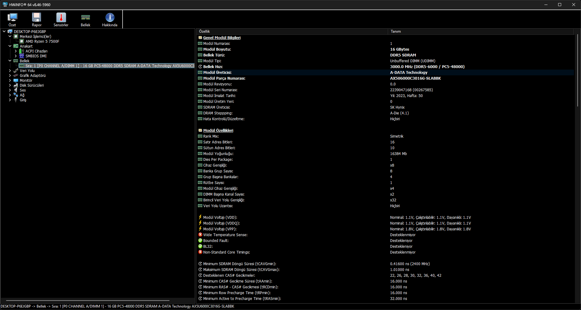

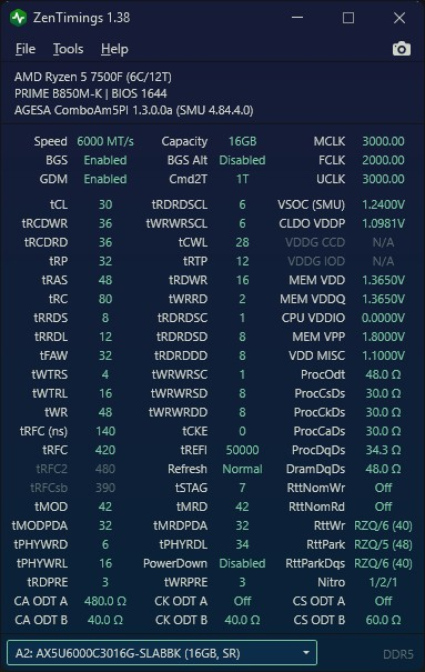

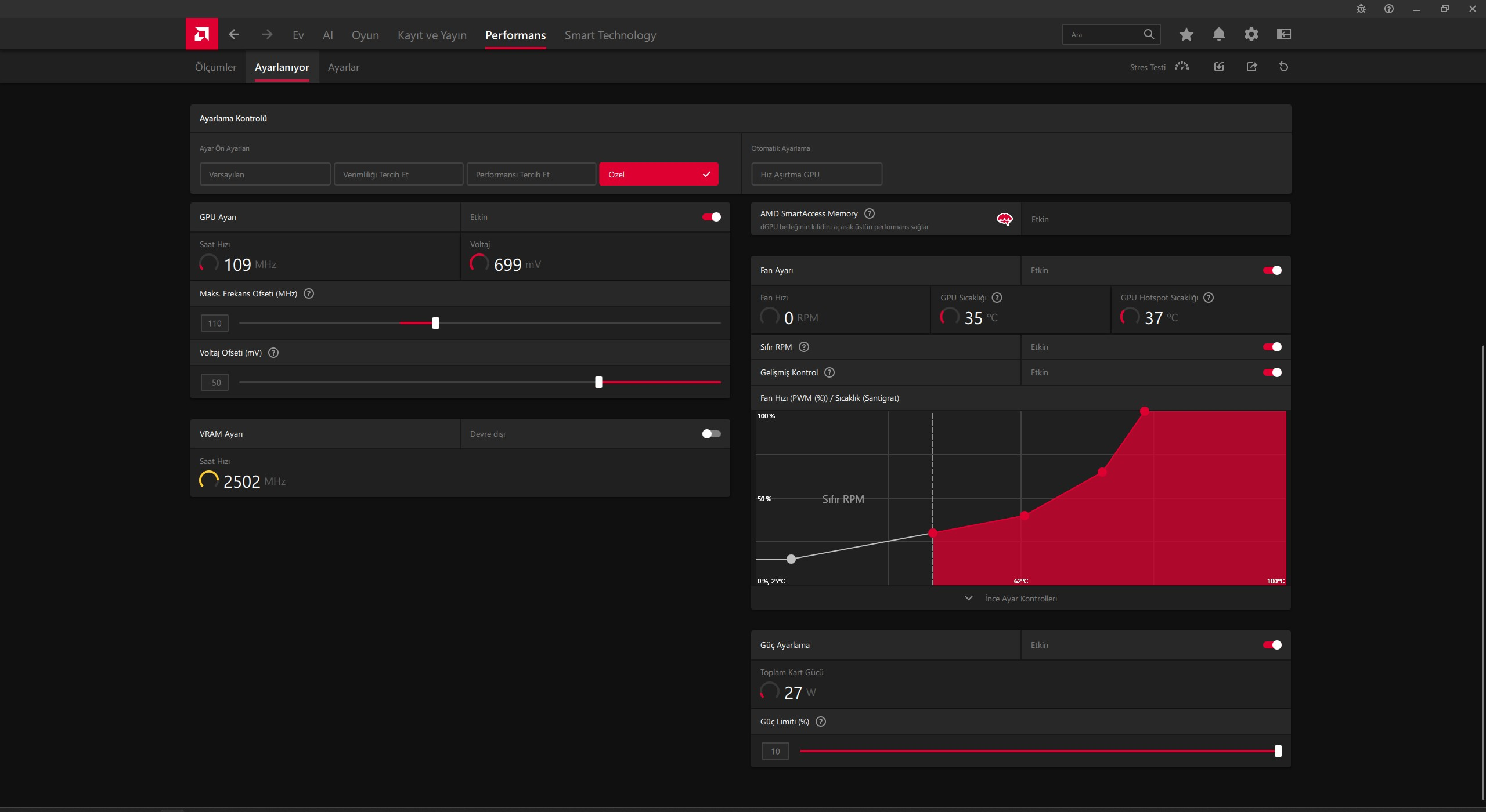

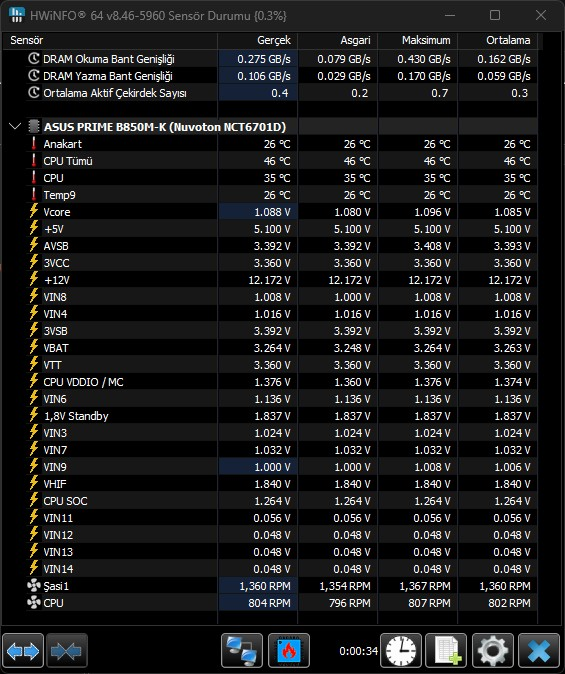

Başlıkta belirtildiği gibi RAM, işlemci ve ekran kartına güzel ideal overclock yapmak istiyorum. CPU için -30 +200MHz verdim herhangi bir sorun yaşamadım ama tam verimli bir OC olduğunu düşünmüyorum. Detaylı şekilde tek tek sistemdeki parçalarımın en iyi performansda kullanmak istiyorum. Çok fazla zorlamadan F/P ayarları yapmak istiyorum. Resimlerde PSU bilgisi yok 650W Cougar PSU bulunmakta. RAM için aktif soğutma düşünmüyorum. Ona göre ideal ayarları bulmamız gerekli. Ekran kartı XFX RX 9060 XT Swift OC modeli. CPU soğutucu olarak Arctic Freezer 36 Duo kullanmaktayım. Boştaki sıcaklık değerleri resimlerde bulunmakta. Yardımcı olursanız sevinirim. @Ayhan Dönmez hocam sizin konulara yazdığınız ayarları denedim. Ama gene de sizle beraber sıfırdan F/P bir ayar yapmak istiyorum.

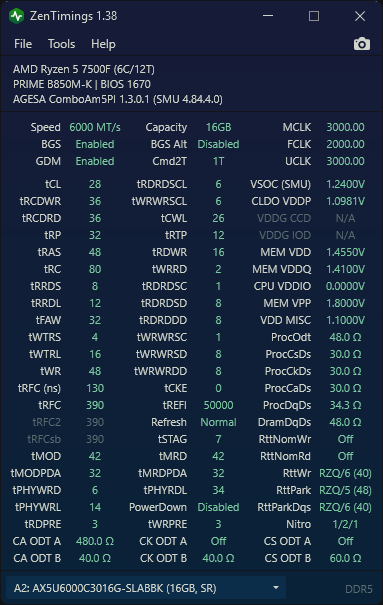

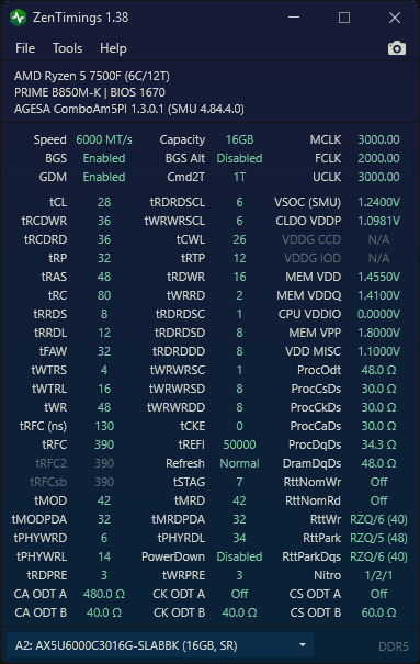

@Ayhan Dönmez bu konuzdaki ayarları tek tek yaptım. Testleride uyguladım RAM testinde hiç hata almadan tamamlandı RAM derecesi maksimum: 50.1 oldu. CPU decerecesi maksimum: 55 y-cruncher testindede sorunsuz şekilde yaptı. Bu ayarlar yeterli mi?
