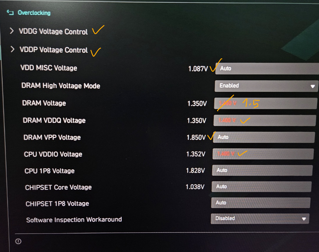

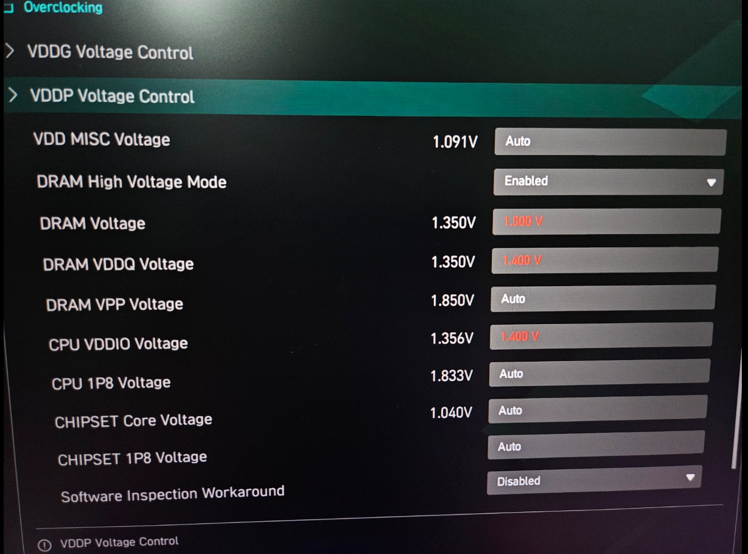

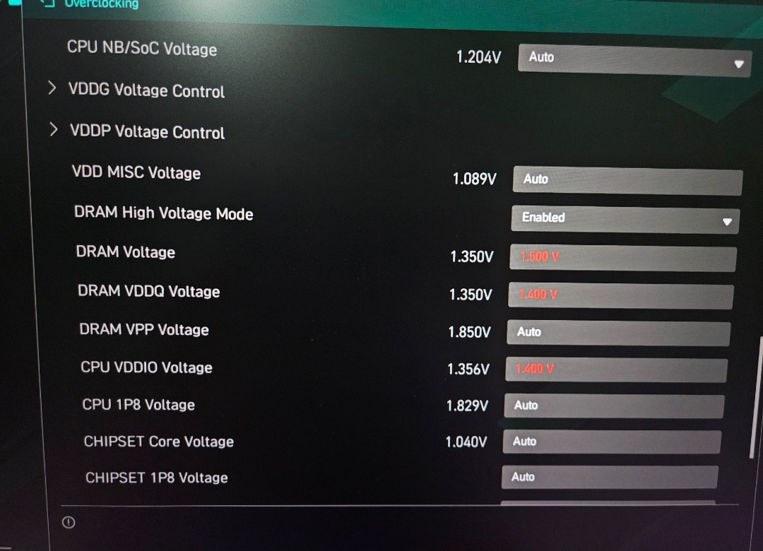

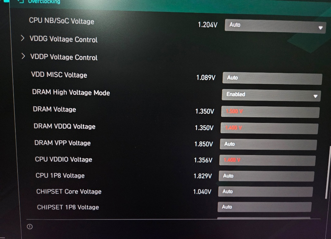

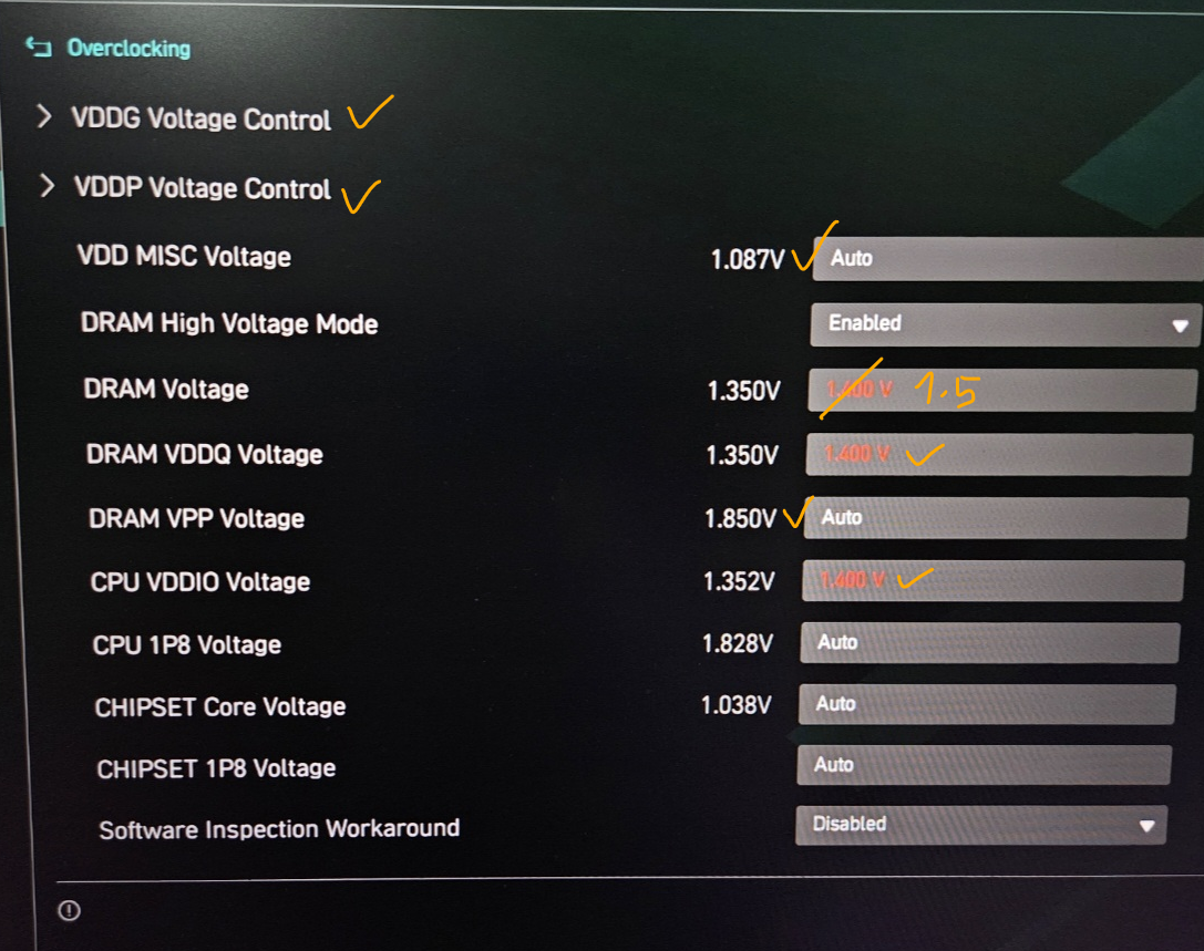

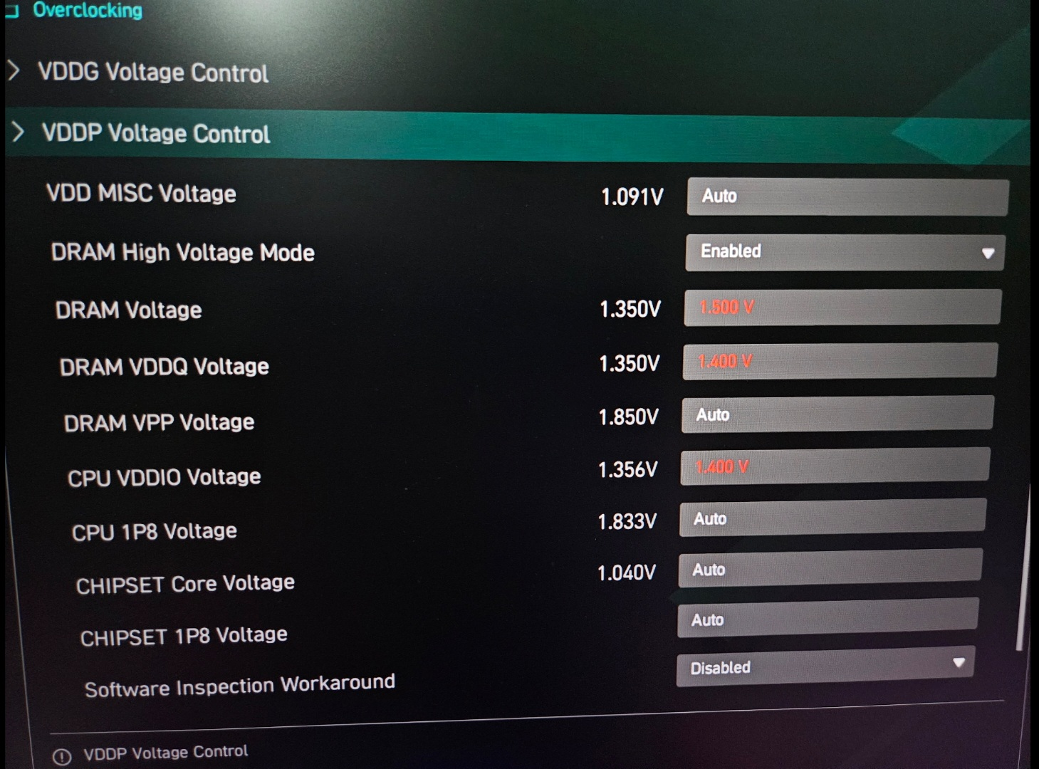

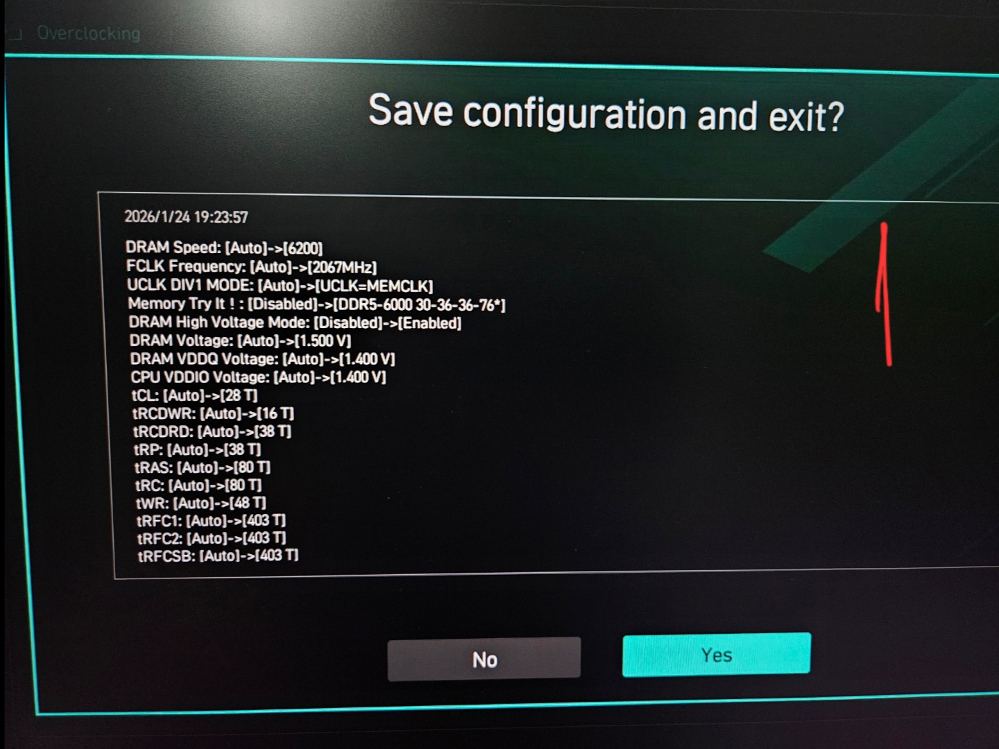

Hocam dediğiniz her şeyi doğru yere girdim (nitro dahil) , sadece şu işaretlediğim yerler kaldı, yanlış bir değer girmek istemiyorum nereye hangisini giriyoruz yardımcı olabilir misiniz?

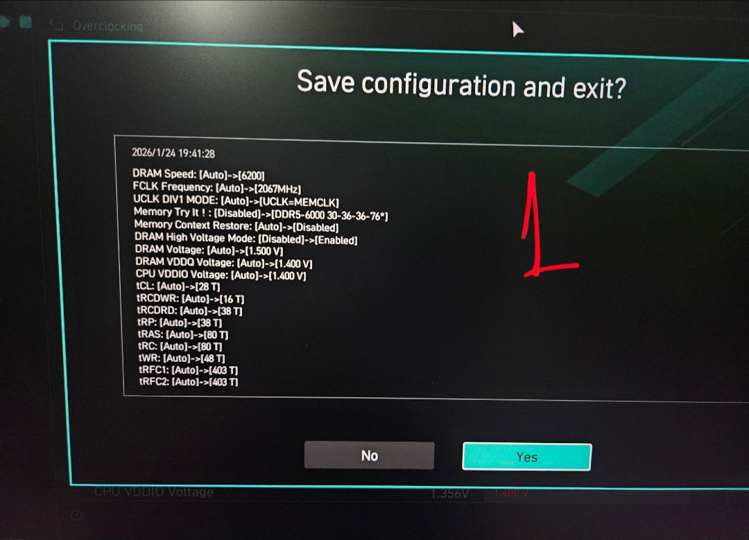

@BlackShadow Şimdilik değişmediklerim Auto kalsın, tik attıklarım olduğu gibi kalsın yani. Hata alırsan bakarsın onlara. Buradaki tek değişiklik 1.5 DRAM Voltage olacak. VDDQ ve VDD IO 1.4 kalacak. MSI kırmızı yaktığına bakma, 1.65'e kadar Hynix'te güvenli. VDD-VDDQ güvenli yani, VDD IO 1.55 maksimum limit. O yüzden 1.5 VDD verdikten sonra diğer ikisini VDDQ ve VDD IO 1.4 yapacaksın, o kadar.

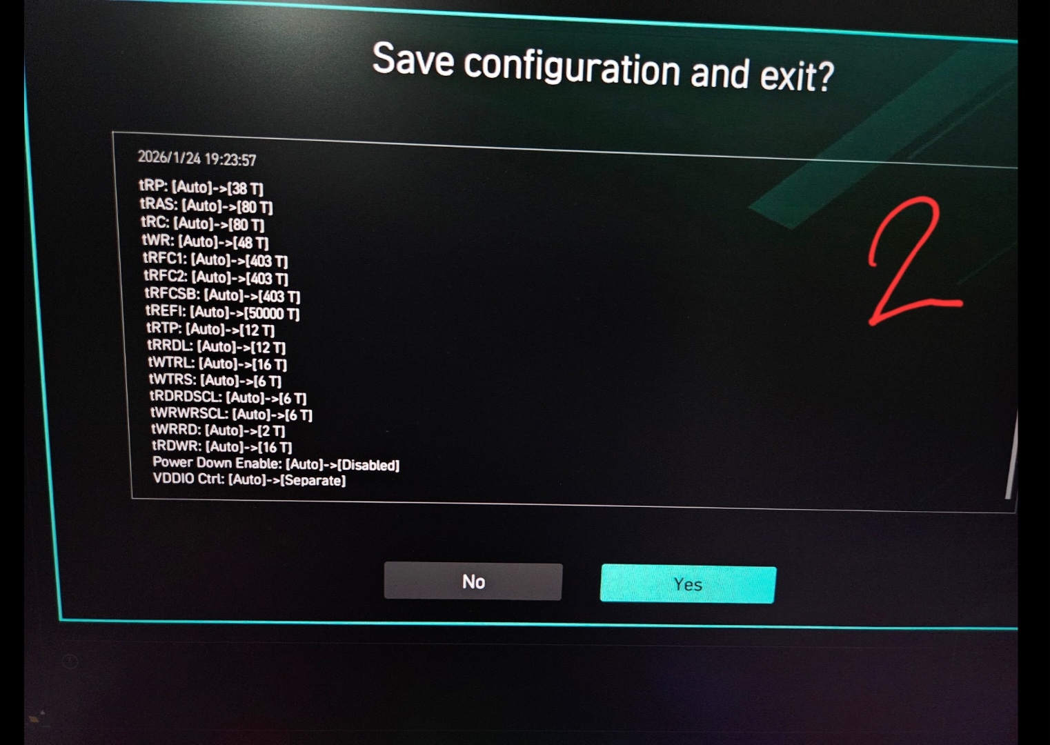

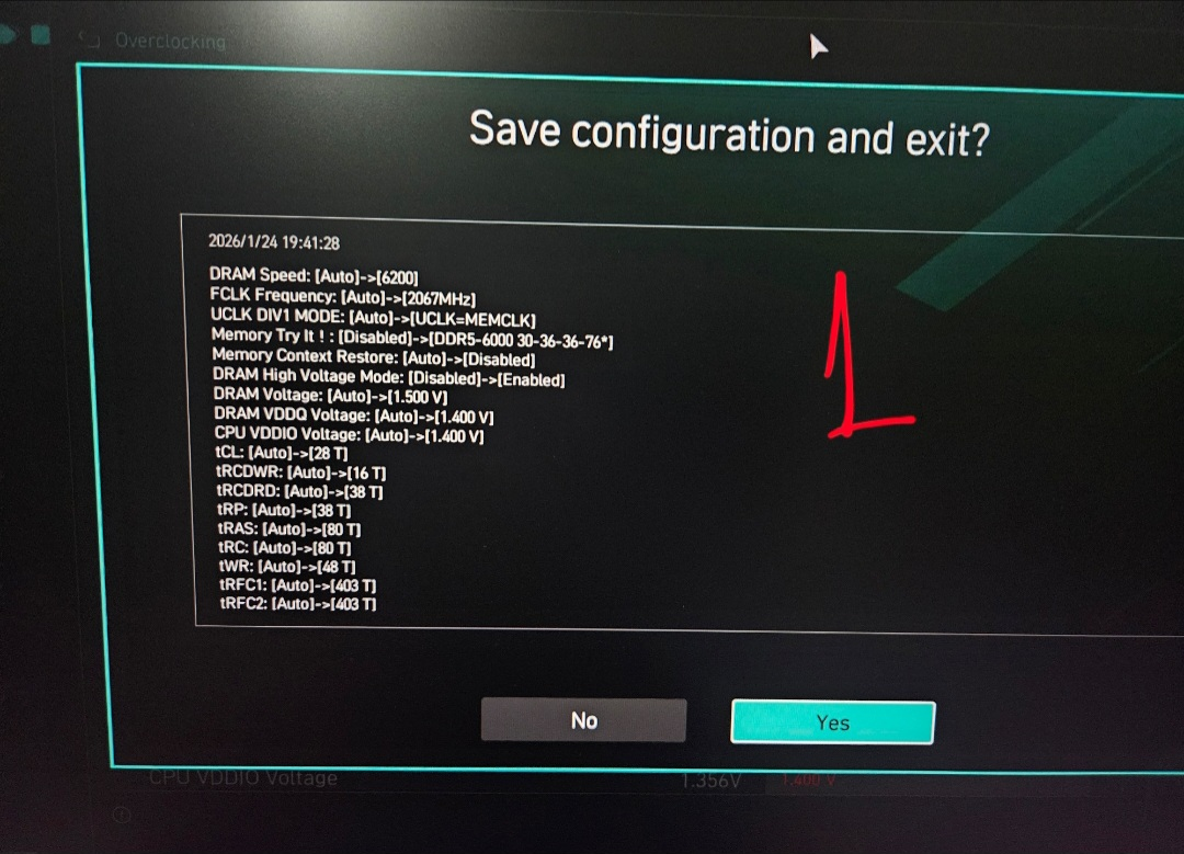

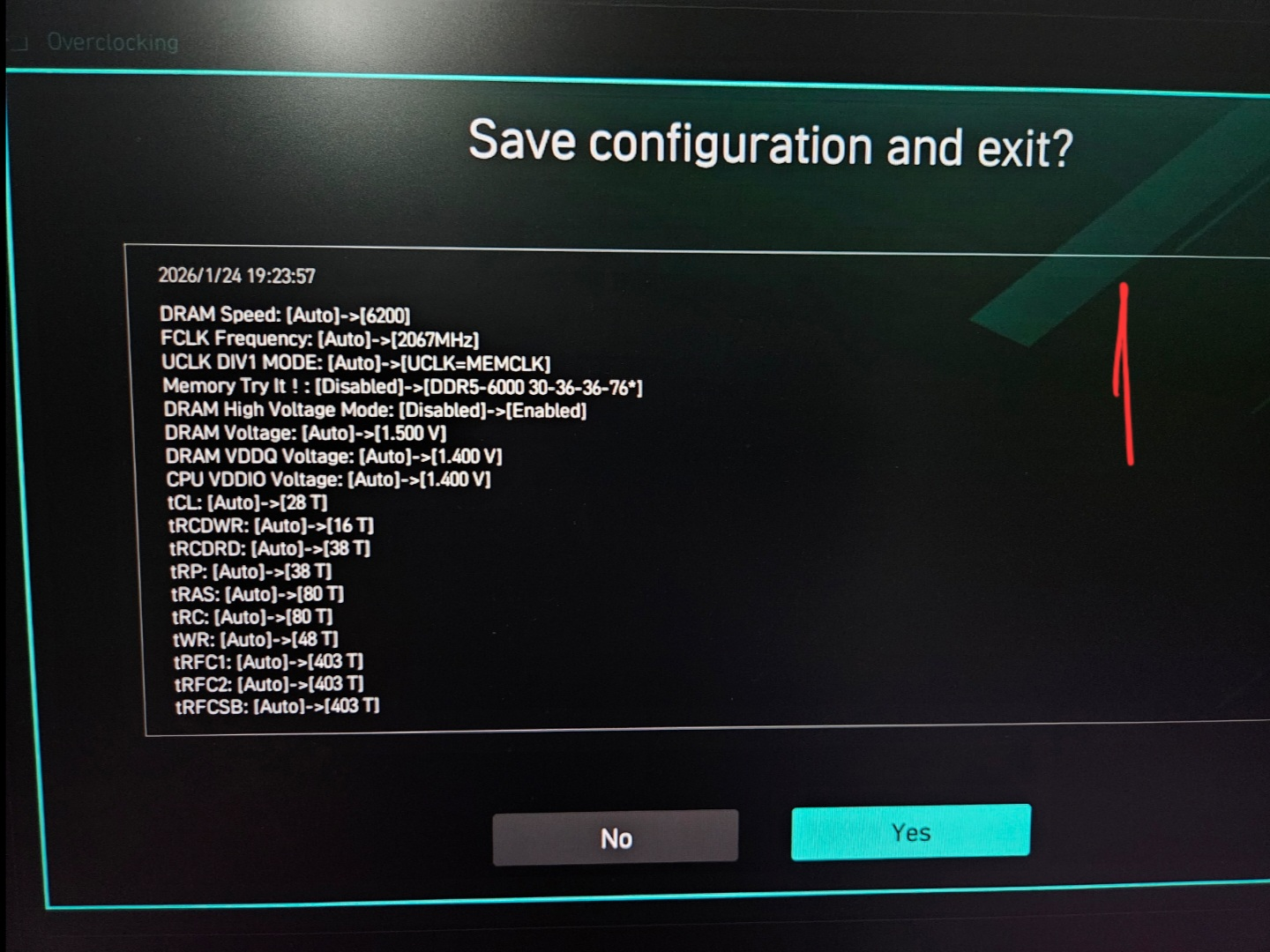

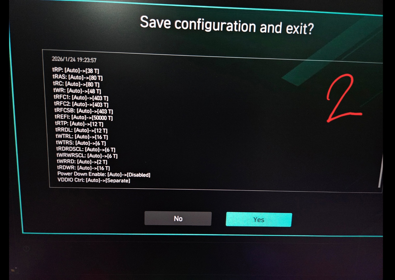

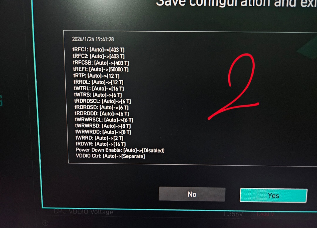

En son Save & Exit özet ekranını görsel atmayı unutma, orayı kontrol etmek önemli Boot etmeden önce.

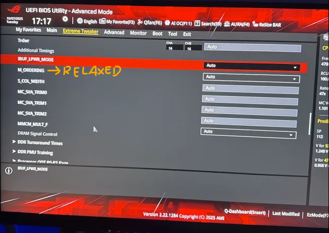

@BlackShadow Bu ayar RELAXED kalacak. Bir de stabillikten emin olana kadar Memory Context Restore ve Power Down ayarları Disabled kalacak. Sonrasında MCR-Memory Context ayarını Auto alırsın sadece. Stabillikten emin olmadan Auto kalmasın bu ayar. Eğitimi hafızada tutmaya yarar. Stabil olmayan eğitim ile işimiz yok.
Eki Görüntüle 220878
Eki Görüntüle 220880

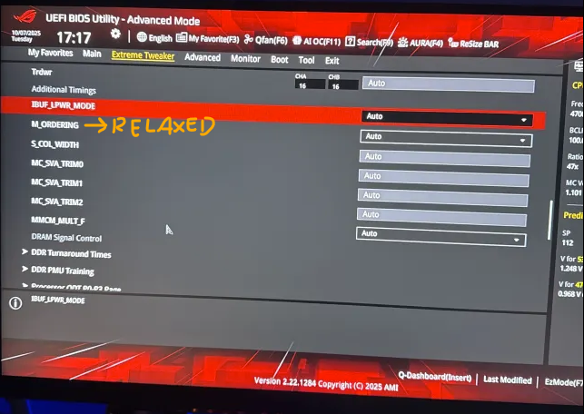

Hocam Memory Context ve Power Off disable şu an zaten, ancak M_ORDERING kısmını bulamadım. Diğer timing ve voltaj ayarları bu şekilde
Bu M_ORDERING Relaxed ayarı RAM zamanlama kısmının en alt ayarlarından birinde olabilir mi, oralara baktın mı? NORM, STRICT ve RELAXED olmak üzere 3 seçenek var. Auto'su nedir bilmiyoruz, o yüzden RELAXED seçmen yararına olur bu AGESA'da. Bellek kontrolcü için daha iyi, bir bakın etrafa.
Bu ayar olması gerek diye biliyorum. @elninolaz MSI kartta değişiyordu çünkü NORM ve RELAX olarak.
@BlackShadow Şu dörtlüyü sanırım girmemişsin, göremedim. 6-6 ve 8-8 girersin karıştırmadan. SC ile bitenler Auto'su da 1 zaten.

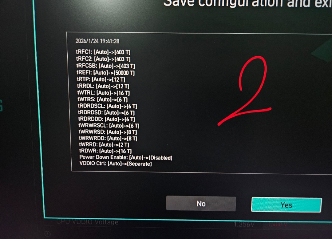

Evet hocam son dörtlüyü girmemişim, şimdi onları da girdim. Ancak hala M-ORDERING ayarını bulamadım, arama kısmına yazdığımda da çıkmadı nedense.
Onu öğrensek iyi olurdu, RELAXED ise tRFCsb'yi daha da düşük girmene yarayacak çünkü. Şimdilik es geç o kısmı, bu şekilde Boot edecekse teste alman daha uygun.

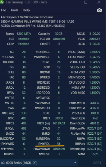

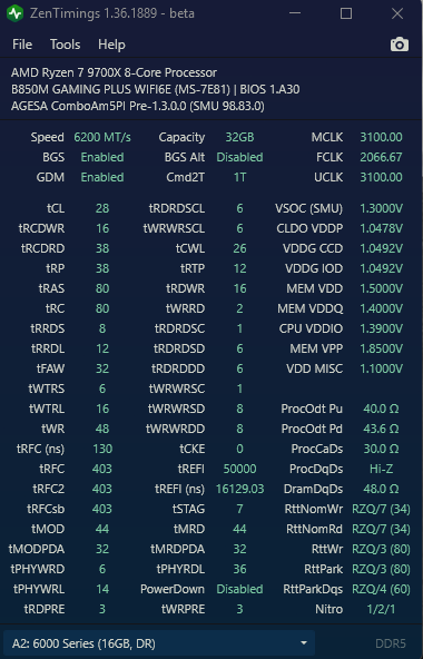

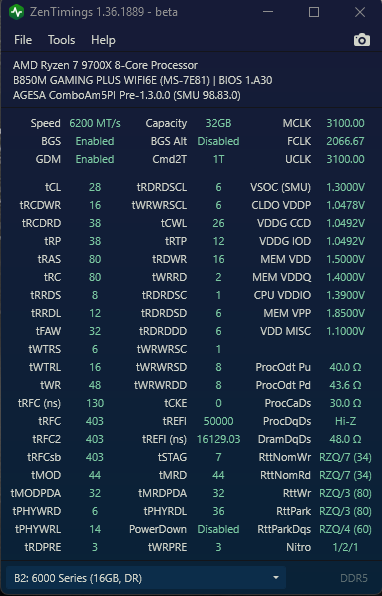

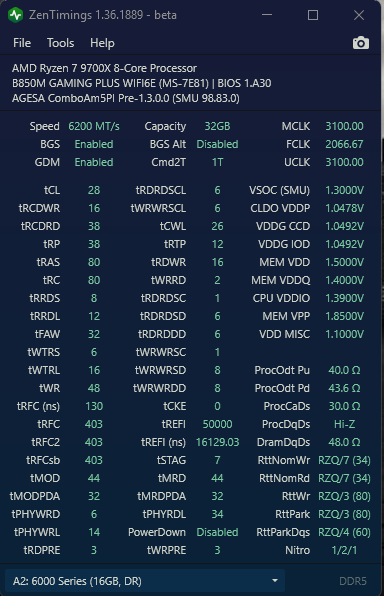

Sistem şu an açıldı, RAM 6200MT/s görünüyor görev yöneticisi üzerinde :) Zen Timingsleri de atıyorum hocam
Eki Görüntüle 220890

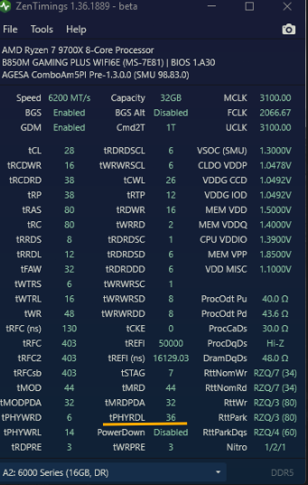

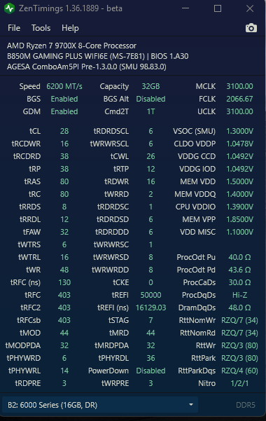

Gayet iyi görünüyor. PMU kısmını 0 vermemişsin ama sanırım, öyle olsa PHY 36-36 yerine 34-34 eşlemesi icap ederdi. Bir de SoC Voltage kısmını Override deyip sanırım 1.26 vermişsin, AMD Overclocking seçip 1.26 versen daha iyi olur onu. 1.3 değil sende şu anda SoC çünkü manuel verdiysen. Onun haricinde doğru görünüyor.
Bu kısım 0 kalsın.

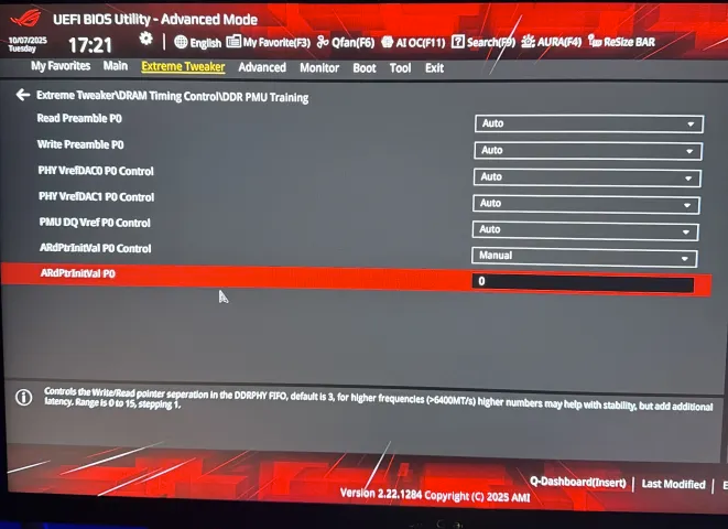

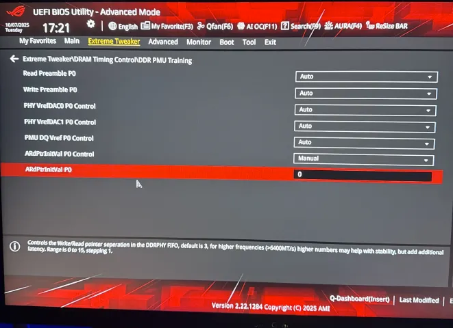

@BlackShadow Şu altını çizdiğim kısım A2-B2 modülleri için 34-34 olması gerekiyor 0 verirsen eğer ARD kısmına.

Bu kısım 0 kalsın.

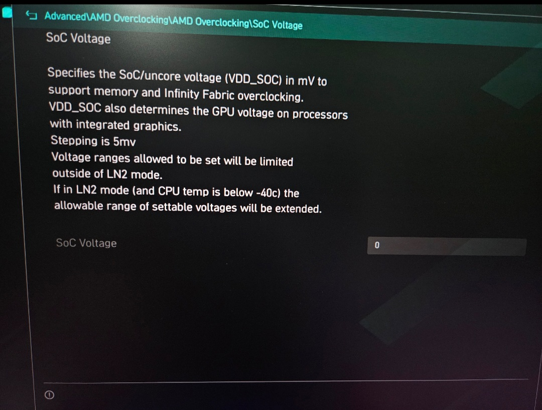

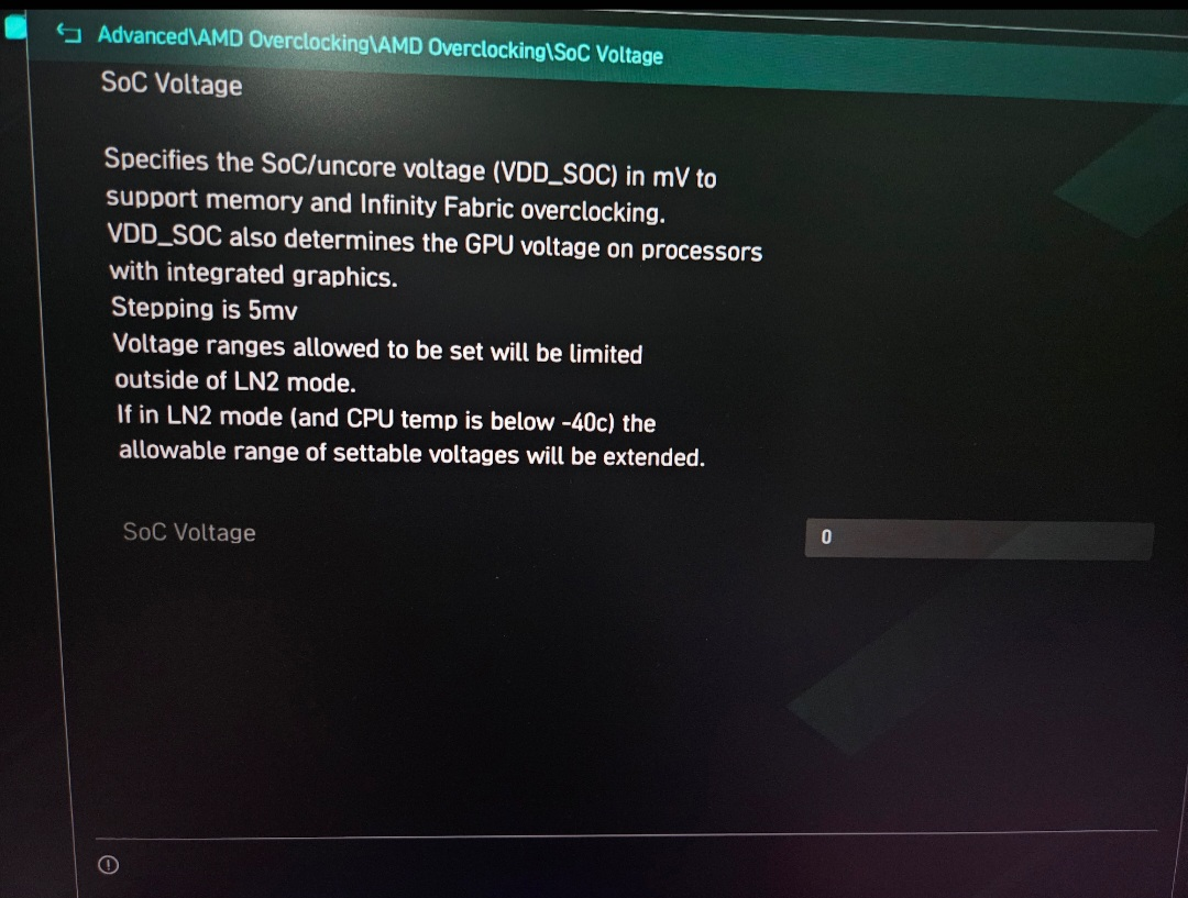

Hocam Amd Overclocking - SoC Voltage kısmı pasif bende, herhangi bir değer girmedim. Bir de sistemi yeniden başlattığımda DRAM ışığı yanıyor bir 30 saniye kadar, geç açılıyor, sebebi context restore kapadık ondan mı acaba?
ARdPtrInitVal P0 kısmını 0 verdim ancak sadece A2 slotunda 34 oldu, B2'de 36 duruyor
