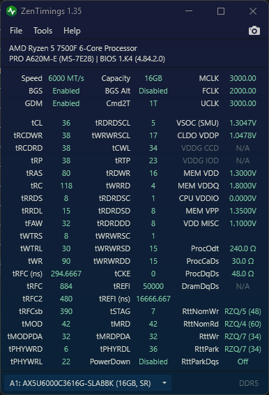

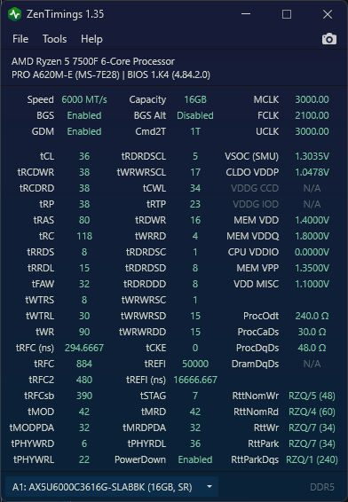

Şuna bir bak, uclk = mclk yap ZT SS atarsan bakalım sonrasında. Nitro 2-3-1 yap ama, 1-2-1 sıkıntı olabilir 6400'e.
Bana bu değerleri verdi. Ben elimde tornavida ile bekleyim.

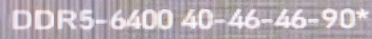

Olmadı hocam ama çok net hatırlıyorum 6800MHz olarak bir profili seçince açılmıştı. Clear CMOS yapıp sizce stabil olmasa bile en azından 6800 MHz çalışabildiğini göstermek için denesem mi?

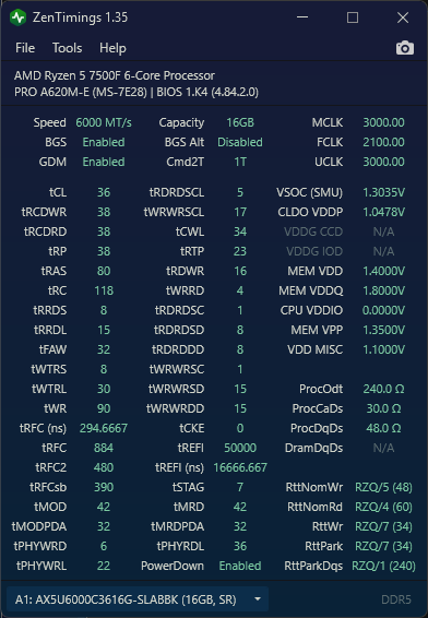

Uygulamıyor mu 6400'ü ? A çipset kaynaklıdır, 6000 ayarladığın gibi 1-2-1 Nitro 2100 FCLK kullan. B650M-R ve Hynix kit alırsan uğraşırsın daha detaylı.

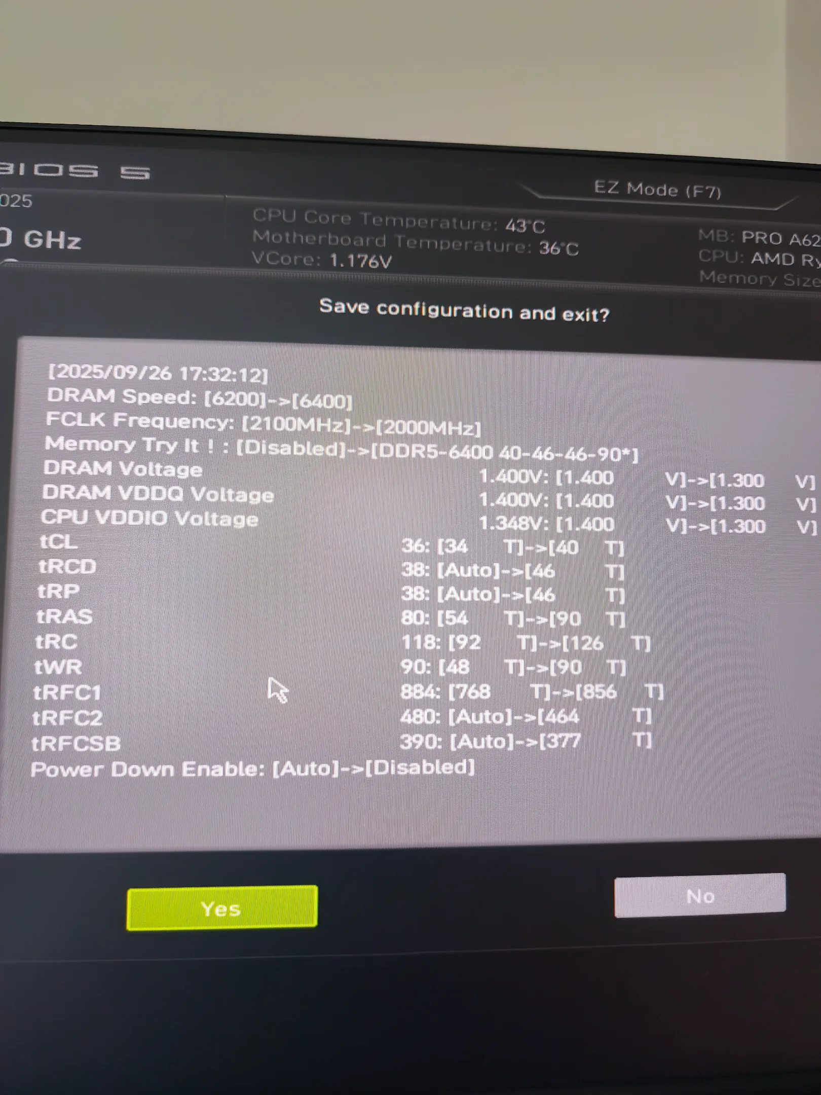

6800 olsa bile 2:1 mod olması iyi değil, 2:1 mod için sınır 7600'den başlıyor, onu da Micron açamaz.
@Ayhan Dönmez, anladım anlık değerleri aşağı bırakıyorum. Değişen olmuşsa falan en azından karşılaştırma yaparım diye. Bu Power down mode falan var. Bunları ne yapayım? Bir de biraz daha sıkabilir miyiz? Yoksa test mi yapayım?

Ram Test esnasında normaldir o, sol tarafa müdahale edemediğimiz için sıkmanın da anlamı yok. Çipset kaynaklı muhtemelen bu sorun. 1-2-1 Nitro 2100 FCLK testi geçerse böyle kullan gitsin, çok problem değil zaten.
RAM Test esnasında normaldir O, sol tarafa müdahale edemediğimiz için sıkmanın da anlamı yok. Çipset kaynaklı muhtemelen bu sorun. 1-2-1 Nitro 2100 FCLK testi geçerse böyle kullan gitsin, çok problem değil zaten.

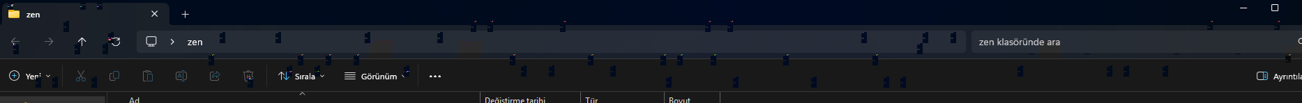

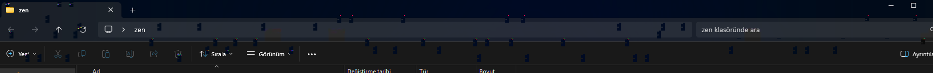

Yok hocam daha programı açmadığım halde böyle oldu. Sebebi nedir? Onun dışında 20 dakika kadar test edebildim. Şu ekran rahatsız ettiydi. Yeniden başlatacağım şimdi.
Yani yeniden başlattım. O kare gibi şeyler kayboldu. Sebebi neydi anlamadım.
@Ayhan Dönmez, hocam 2 saattir testteyim. Bir sorun çıkmadı ama bazen sistemi açarken DRAM ışığı turuncu yanıp kalıyor. Veya donup kalabiliyor. FCLK değerini 2100 yerine 2000 yaptım. Azalma oldu gibi ama nedeni nedir bilir misiniz?

MCR-PDM kapalı olduğu için her açışta sarı yakıp trainliyor eğer dediğin buysa. Diğer türlüsünü ben de bilmiyorum. Birkaç dk beklemene rağmen boot etmiyor mu?
@Ayhan Dönmez, hocam bildirim gelmediğinden görmedim kusura bakmayın. O gün test yaptığımızdan beridir uzun süreler kullanıyorum. Bir anda PC tamamen donup uygulamalar falan kapanıyor tekrar geri geliyor. Testte bir problem çıkmamıştı bunu da belirteyim. Bir de söylemek istediğim şey az önce Clear CMOS yaptım ve sadece hazır profillerden o dediğinizi tekrar seçip kendi ayarladığı gibi kaydettim. Masaüstüne geldi ve 6400 gözüküyor ancak birkaç saniye sonra bilgisayar mavi ekranın yeni tarzı siyah ekran verip yeniden başlatıyor kendisini.

Tavsiyem o RAM'lerden kurtulup hakiki bir Hynix kite geçmen olur, yoksa sorunların ardı arkası kesilmez.

Micron'u sıkmak imkansız, uğraşmana değmez. EXPO açıp sorunsuz kullanabiliyorsan dua etmen lazım AM5'te.
