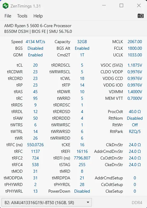

Aslında şu an için gerek günlük kullanımda gerekse de oyunlarda herhangi bir sorun yaşamıyorum ve kontrol ettiğimde 4133 MHz hızında çalışıyor şu an RAM'ler. Ben RAM'lerin stabil çalıştığını düşünüyorum. Ancak anladığım kadarıyla tam performanslı çalışmıyor. Sebebi sanırım Ryzen 5 5600'ün bellek kontrolcüsünün 4133 MHz RAM için yeterli olmayışı.

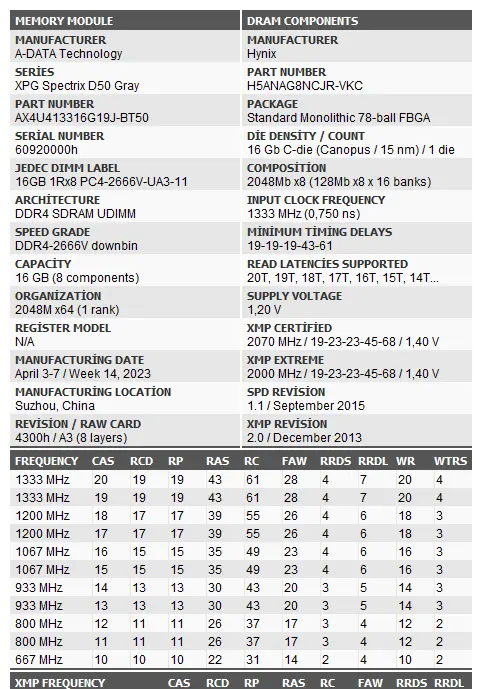

RAM'lerin bilgilerine ait birtakım ekran görüntülerini paylaşıyorum.

Unutmuşum konuyu kusura bakma. 1.47v ile deneyebilirsin hata alırsan 3733 MHz'e çekip aynı zamanlamalarla 1.45v'da test etmeyi deneyebilirsin. Bu arada tRCDRD, tRP ve tRAS'ı yükseltmen stabilite konusunda artı sağlamamış gibi düşürebilirsin tekrar.
IOD voltajını 1.12 ve Soc'u 1.18'e çekip dener misin?
Whea'yı ortadan bu da kaldırmaz ise hiçbir şey kaldırmaz. 4000 ya da 3800'lere doğru geri düşmen gerekiyor.

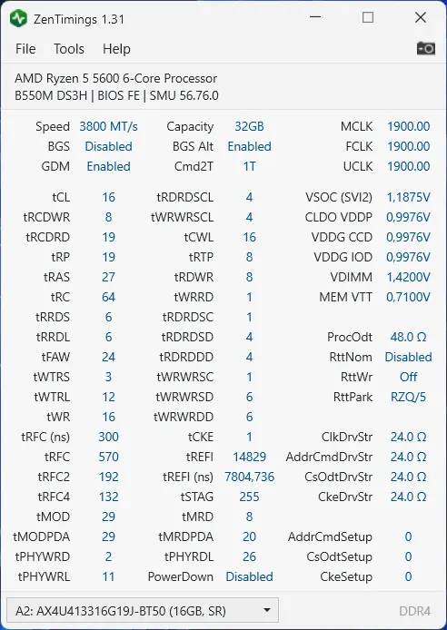

Sizce sınırım 3800 MHz - FCLK 1900 MHz midir yani? Yoksa tavsiye edeceğiniz ve deneyebileceğim başka şeyler de var mı? RAM'lerin şu anki haline ilişkin ekran görüntülerini ekliyorum. Herhangi bir voltaj vermedim ve 3800 MHz - FCLK 1900 MHz olacak şekilde ayarlı.

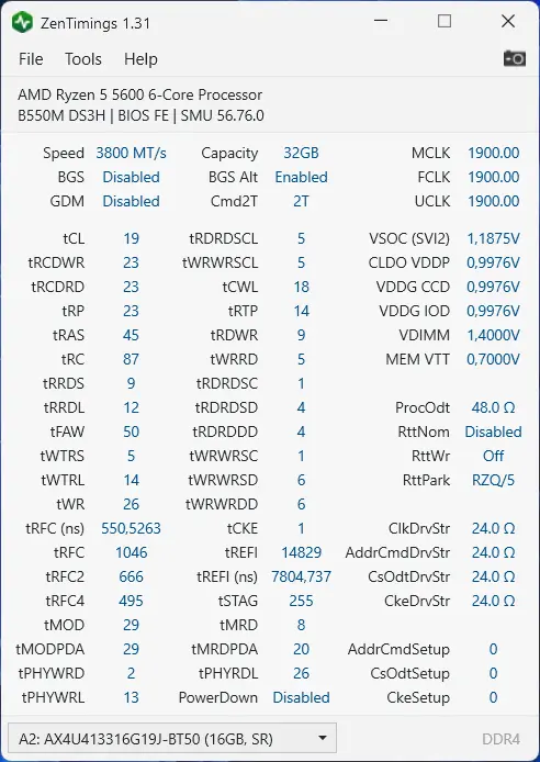

CL19 için gdm kapatmanın hiçbir anlamı yok çünkü elindeki çip 3800 MHz 16-19-19/16-20-20 yapacak kapasitede ve CMD2t 2T moduna geçmiş dolayısıyla iyice kayıp yaşamışsın.
FCLK 1933 MHz olmuyorsa zorlamanın hiçbir mantığı yok 3800/1900 MHz olarak ilerle.
Gdm enabled, CMD2t 1T gir ilk önce. Ardındansa bu timingleri 3800 MHz'de 1.4v DRAM ile gir. Tutması lazım ama tutmazsa 1.42v civarına kayarsın.
CAS latency 16, tRCDRD 19, trcdwr 8, tRP 19, tras 27, tRC 64, trrds 6, trrdl 6, tfaw 24, tWTRS 3, twtrl 12, tRFC 570, trdrdscl 4 twrwrscl 4, twrrd 1, tWR 16, tRTP 8.
Ardından şu teste sokup sonucu gözlemle. Tek bir hata dahi alırsan 1.42v ile tekrar dene. Çözülmezse tRCDRD 20 tRP 20 tras 28 girip 1.4v ve 1.42v ile tekrar deneyebilirsin.
Aynı çipi ben bu timinglerle 1.42V'da çalıştırıyorum bu arada.

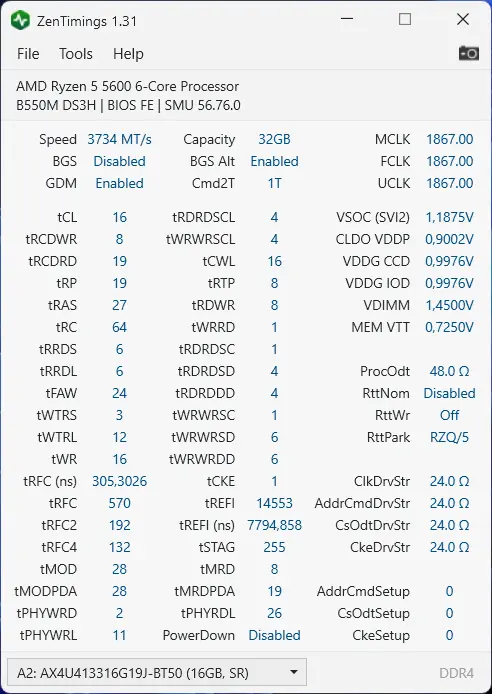

Şu anki halinin ekran görüntüsünü ekliyorum. Aslında 3800 MHz'den umutluydum, 29. dakikaya yaklaşınca bu iş oldu diyordum. Hatayı görünce moralim bozuldu tabi.

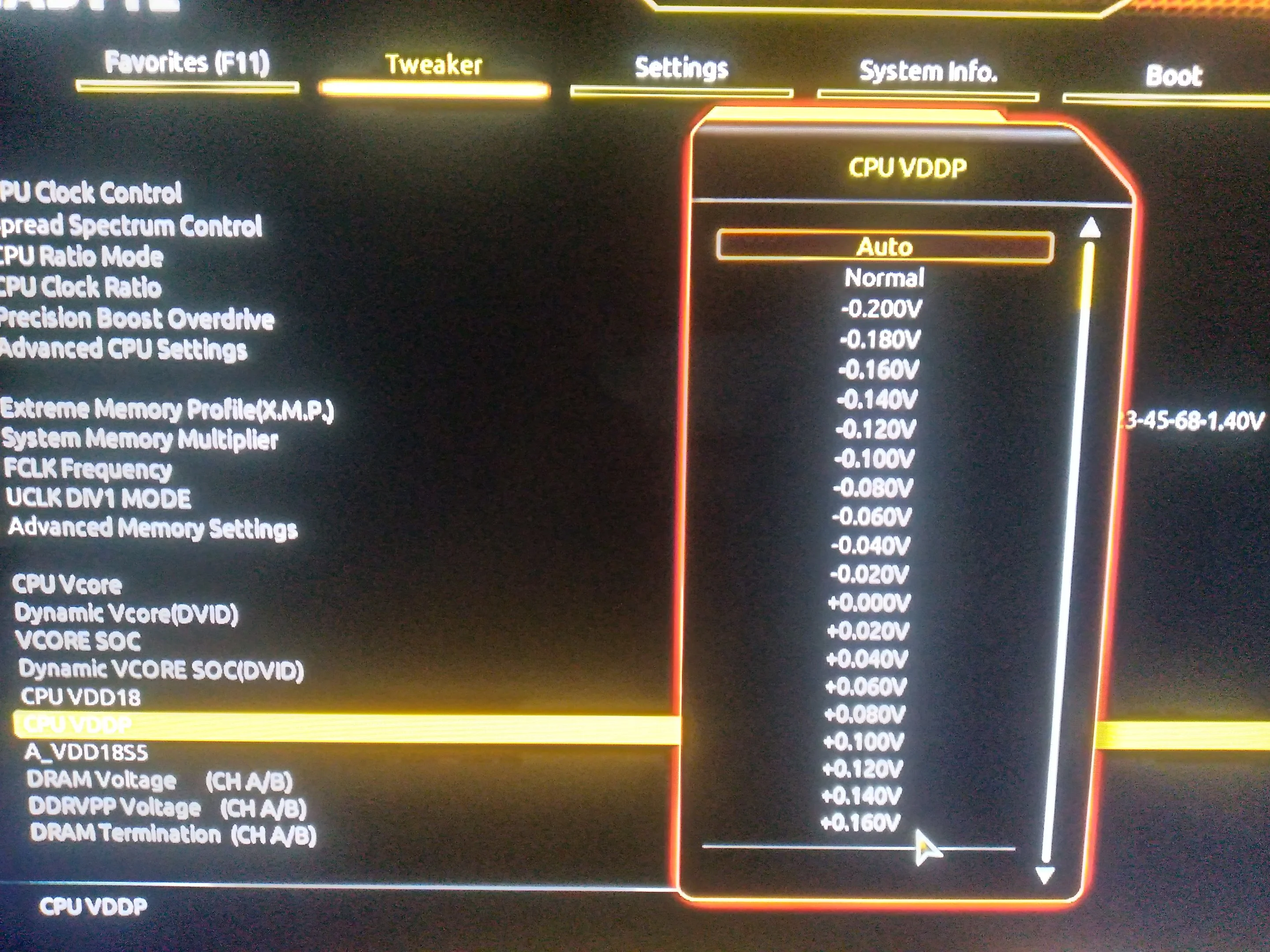

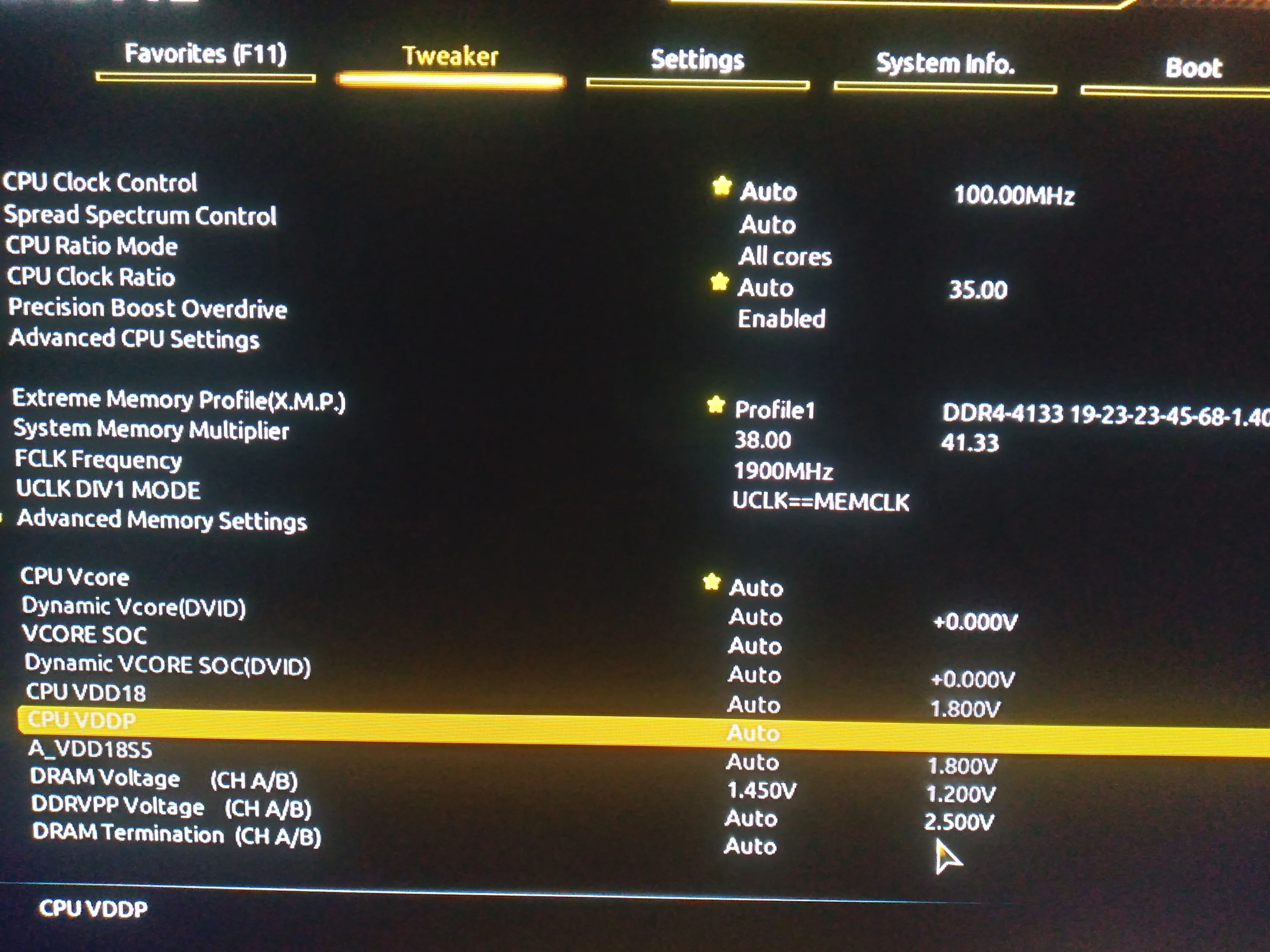

CLDO VDDP bir tık düşük kalmış onu yükseltirsen tutabilir. Ayar nerede hatırlamıyorum ama CPU VDDP diye geçiyor olabilir. Ona 1.0v girip ilk timinglerle 1.45v'da 3800 MHz ile deneyebilirsin.
BIOS'ta söylediğin voltaj ayarı bu şekilde. Manuel giremiyorum değeri, listeden seçmem lazım.
Sanırım +0,100V değerini seçmem gerekiyor değil mi?
