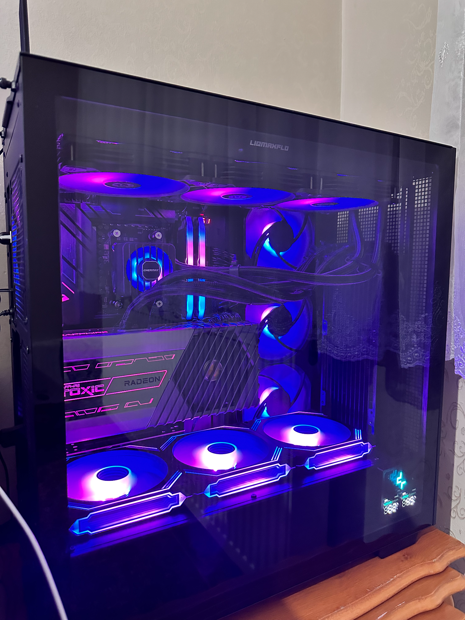

@deadfellow 6900XT kartının çiplerinde farklılık oluyor hocam. XTX ve XTXH olarak. XTXH almak için değer mi? Şu an bende XTXH çipli bir kart var Toxic. Ama fanların garip şekilde yanmıyor. Yıllardır aradım, takip ettim. Kartı buldum bu şekilde çalışması baya canımı sıkıyor. Hatta değiştirecek kadar canımı sıkıyor.
Alternatif olarak düz XTX Toxic mi mantıklı olur, XTXH Rog Strix mi olur karar veremedim. Kasada durmasına da dikkat ediyorum. Rog'da çirkin durur diye yanaşmıyorum ama XTXH diye artı yönü var. Toxic tam yakışacak ama bu sefer de XTX olacak diye eksi yönü var. Aldığım performansı geçtim artık zevk meselesine döndü olay. Bu yüzden kararsız kaldım.

Trixx ile kendinden OC yapıyorum şuanlık. Ve garip bir şekilde XTXH'e maneul OC yapınca Furmark'ta FPS bariz düşüyor. OC yapamıyorum o yüzden.

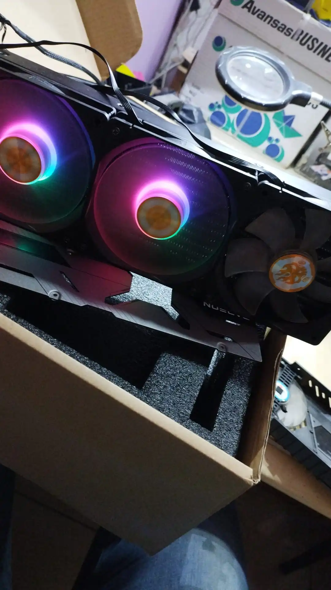

Fanların RGB'si çalışmıyor. Bu şekilde sadece koruma kapağındaki RGB çalışıyor. Fanlarda hiçbir şekilde RGB yok.
Multimetreyle PCB'deki FAN pinlerindeki RGB pinini kontrol etsene 5V alıyor musun? Ya da splitterdakileri kontrol et.
Fanların RGB çalışıyor hocam onda sorun yok. Dışarıdan güç verilerek denendi. Ama PCB'den bağlantı yapınca yanmıyor. Anlayamadım bende sorun ne. Dışarıdan güç verince haliyle fanlar da tam hızda çalışıyor.
O zaman PCB’deki problemden kaynaklanıyor olabilir.
İşte PCB'de ne problem var anlayamadık. Servise de verdim sorun gözükmüyor. Bu durumda baya canımı sıktı. Ben yıllardır bu kartı aradım aradım bu şekilde kullanmak hiç memnun etmiyor.
Bu yüzden XTX Toxic mi, XTXH Rog Strix mi karar veremedim. Hangisi değer acaba? Kasa için görüntüsüne de çok önem veriyorum. 240 radyatör çirkin durur diye pek yanaşmadım ama XTXH sonuç olarak.
