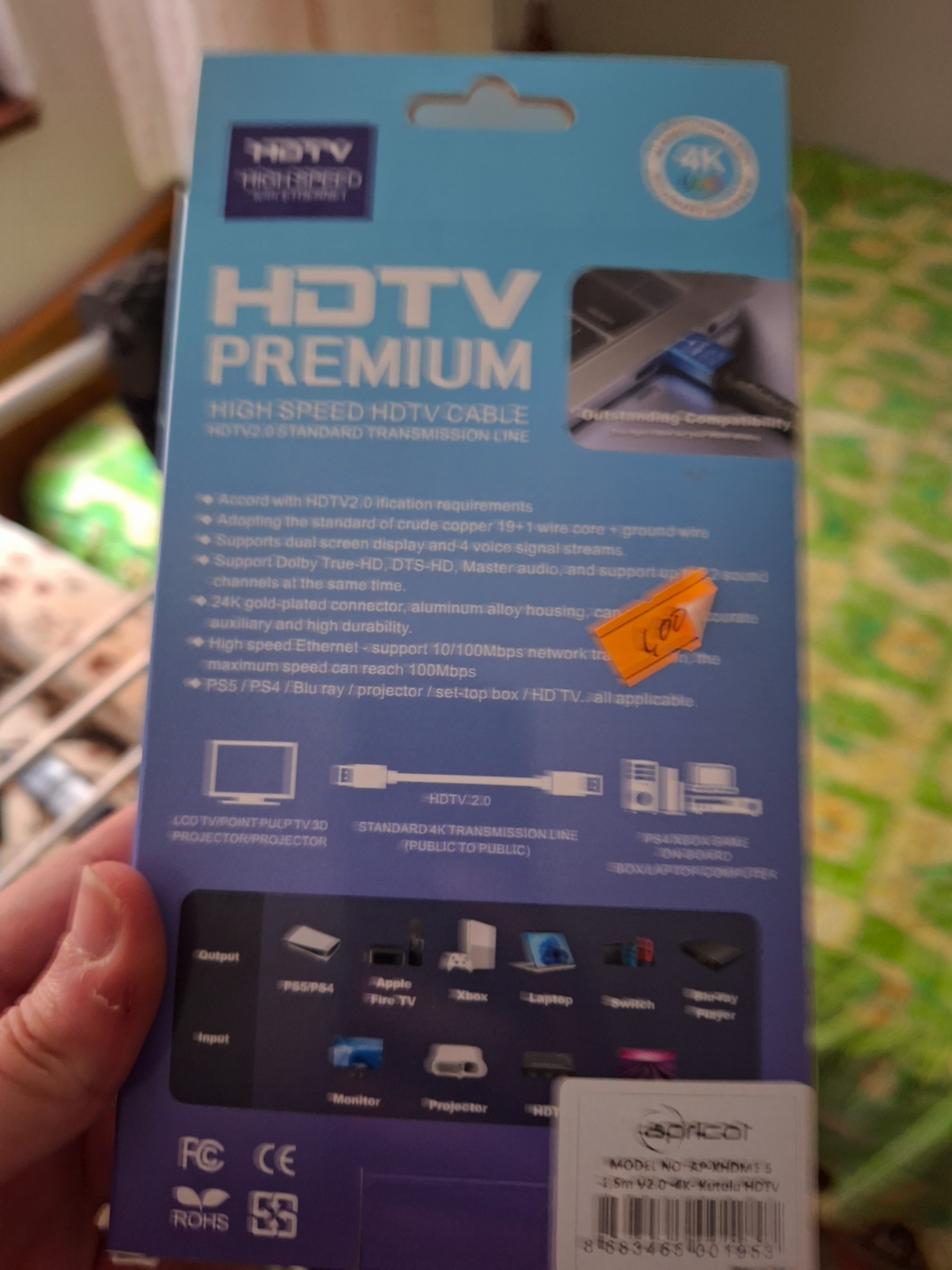

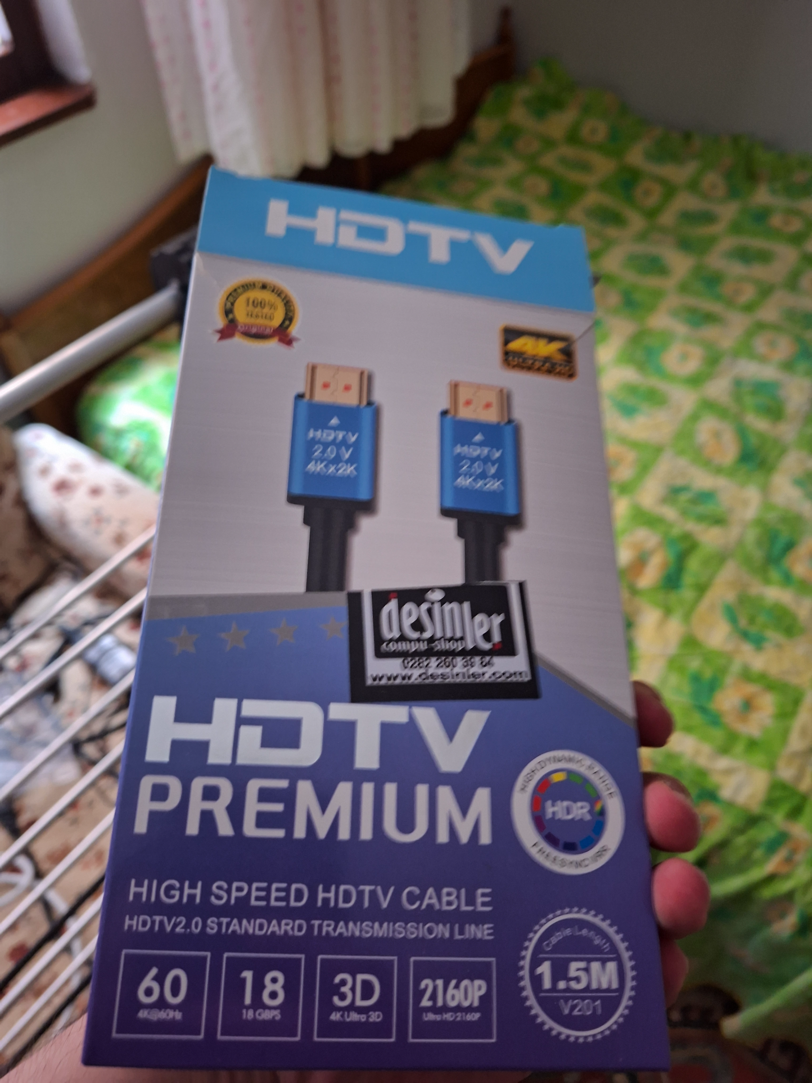

Aldığım hdmı kablosu ekte
Hocam laptopun çözünürlüğü ne ve HDMI kablonuzun sürümüne bakar mısınız? Üstündeki yazılarda yazması gerekli.
Hocam bir de monitörün modelini de yazar mısın?
Ben hdmı aldım bugün neresine bakmam gerek ve laptopun çözünürlüğü derken şu an monitör etkin ve 2560 1440p
