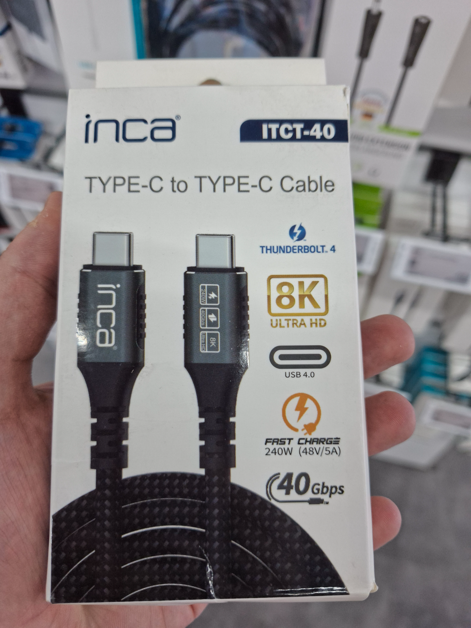

Type-C to DP bunu Teknosa da falan bulabilirm peki eski laptoplarımı kullanırken ne yapacağım
Hocam monitörün çözünürlüğü diyecektim kusura bakmayın. Kablonuz HDMI 2.0 yani 18 Gbps taşıma kapasitesi var. 2K çözünürlükte 8 bit ise 144 Hz 10 bit+HDR ile 100-120 Hz civarına düşer. İki çareniz var. Ya HDMI 2.1 kablosu alırsınız ya da Type-C to DP 1.4 kablo alırsınız. Eğer monitörünüzün modelini yazarsanız HDMI 2.1 desteği var mı diye bakabilirim.
Ekteki kablo nasıl
    3,1 MB · Görüntüleme: 30

Hocam monitörünüzün HDMI 2.1 desteği var. Fakat ben yine de Type-C to DP 1.4 veya Type-C to Type-C kablo ile DP alt mode portuna da takabilirsiniz. İkisi de HDMI'dan daha iyi olur.

Hocam eski laptoplarınızı da mı bu monitöre bağlayacaksınız ve 2K 280 Hz mi yapacaksınız? Ayrıca kablo iyi gibi ama daha kaliteli markalar alabilirsiniz. Ama yine de işinizi gayet görür. Kilitlenmeler HDMI kablonuzun 18 Gbps bant genişliği dolduğu için oluyor.

Type-C to Type-C kablo yukarıda resmini atmıştım ama internetten falan sadece şarj eder diyorlar görüntü akatarmazmış

Hocam bu kablonun görüntü aktarması lazım DP alt mode desteği var. Zaten 8K yazmışlar yani görüntü aktarır.
o zaman onu alayım salı günü şimdilik kullansam sıkıntı olur mu hdmı kablosunu ve evet eski laptoplarda da kullanıcam bazen
