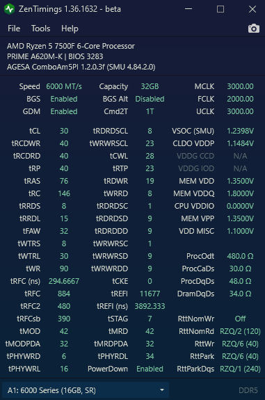

Timing ayarı girebilirsin, onun haricinde A620'de PBO-CO ayarları ve overclock limitli, çoğu özellik kitli. @FRAGX Nitro ayarları başarılı olduysa ZenTimings indirip SS atarsan, sonraki adımda timing verebilirim. FCLK değerini artırabilirsin vs.
@FRAGX Buradan Beta sürüm olursa iyi olur. Defender kapatman gerekiyor programı açmadan önce, yoksa tam değerleri okuyamıyor.

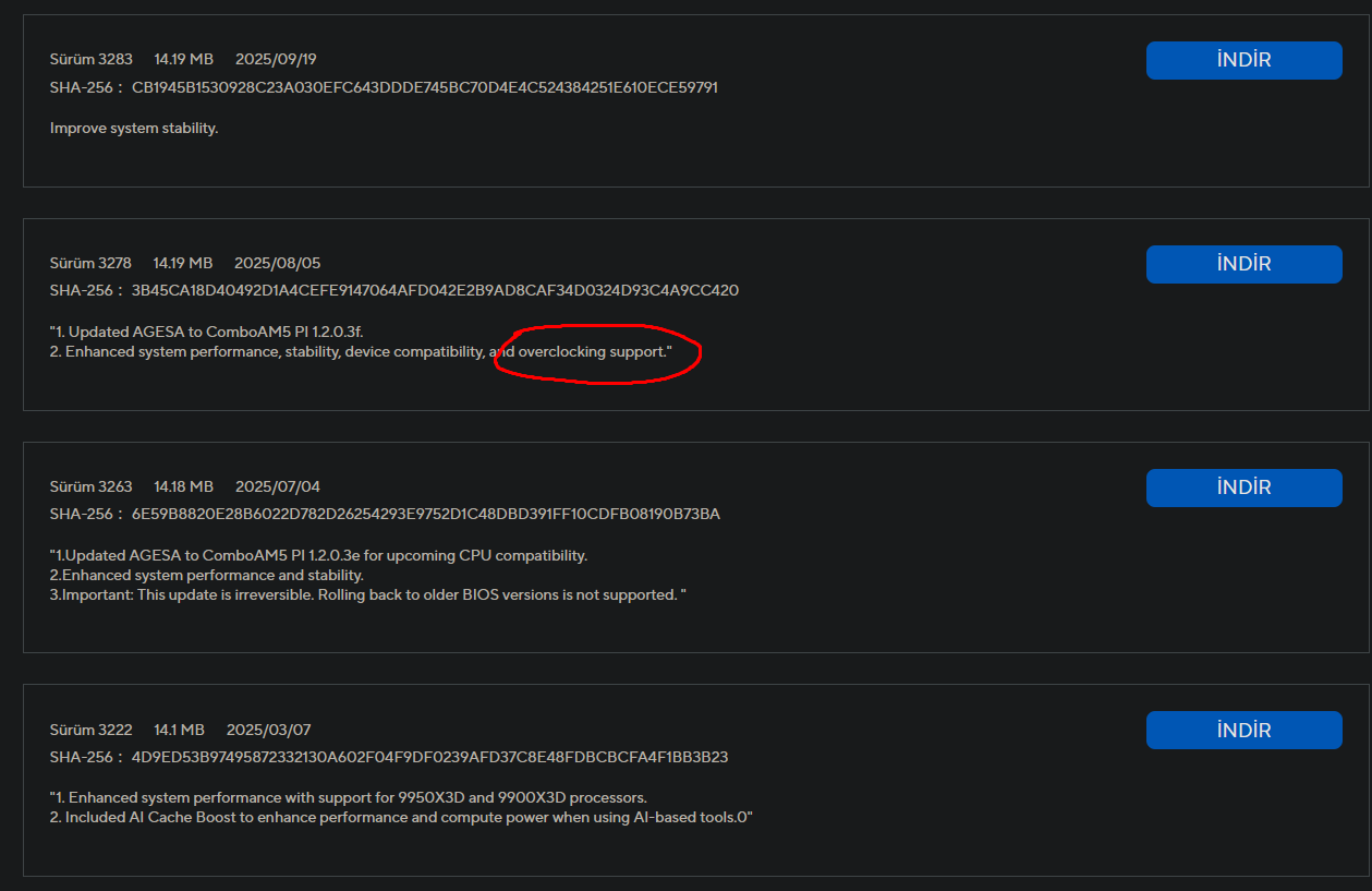

Hocam geçenlerde BIOS güncellerken overclock'a izin verildiğini gördüm. Bu kısıtlı bir overclock desteği mi?

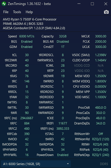

ZenTimings SS'i.
Hocam geçenlerde BIOS güncellerken overclock'a izin verildiğini gördüm. Bu kısıtlı bir overclock desteği mi? Eki Görüntüle 191550
A620'de PBO ve Curve optimizer kitli diye biliyorum. RAM overclock hiç denemedim, sadece timing ve Nitro izin veriyor olmalı. Voltaj kilidi açık mıdır bilgim yok RAM kısmı için, ama işlemci için kitli, undervolt bile yaptırmıyor VRM Voltage negatif offset bile verdirmiyor yani Curve optimizer haricinde, hepsi kitli bu özelliklerin.

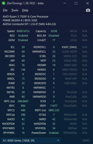

Çeşitli anti-hile yazılımlarından dolayı bazı değerler gözükmemiş hocam, tekrar atıyorum şimdi.
Eki Görüntüle 191567

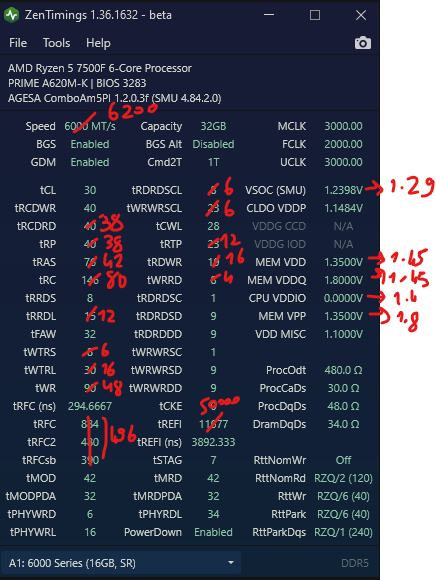

@FRAGX Bu şekilde 6200 CL30 deneyebilirsin, EXPO1 üzerine FCLK 2066 kalsın şu anlık, AI Tweaker-DRAM Timings içinden UCLK DIV1 Mod=UCLK=MCLK olacak, MCR-PDM yine Enable kalabilir hızlı açılmasını istediğin için. Diğer zamanları olduğu gibi geçirebilirsin verdiğim gibi.
Voltaj kısmı da AI Tweaker alt kısımda, Eğer high voltaj mod açılabiliyorsa VDD 1.45 VDDQ 1.45 VDDIO 1.4 kalsın. Açılamıyorsa VDD ve VDDQ 1.43 VDDIO 1.4 kalsın. VDDP Auto kalabilir, 1.15 problem çıkartmaz genelde. SoC voltage manuel mod diyip 1.29 ver şu anlık.
Nitro kısmı için de Nitro-Enable Robust Training-Enable Rx-1 Tx-3 Control Line-1 Rx-Tx Burst Length-8x/8x kalsın.
tRFC1 değeri 496 olacak, tREFI-Refresh Interval değeri 50000 olacak. @FRAGX
Hocam bazılarını okuyamadım, tWTRL 16, tRFC, tRFC2, tRFCsb 436, tCKE 50000 değil mi?
tWTRL 16 tWTRS 6, tRFC1-tRFC2-tRFCsb 496, tREFI-Refresh Interval-50000 olacak.
EXPO1 üzerine DRAM Frequency 6000'den 6200 çek, FCLK'yı da 2066 bırak şu anlık, Nitro kısmını da detaylı verdiğim gibi ayarla, DRAM Timings içinden tüm zamanlar yazılacak, MCR-PDM yine Enabled kalsın. AI Tweaker alt kısımda Voltaj kısmı var, onu da detaylı verdim, High voltaj mod açılıyorsa VDD-VDDQ-1.45 olacak açılmıyorsa VDD-VDDQ 1.43 kalsın, VDDIO 1.4 kalsın, SoC manuel mod diyip 1.29 kalsın, VDDP şu anlık Auto kalabilir.
