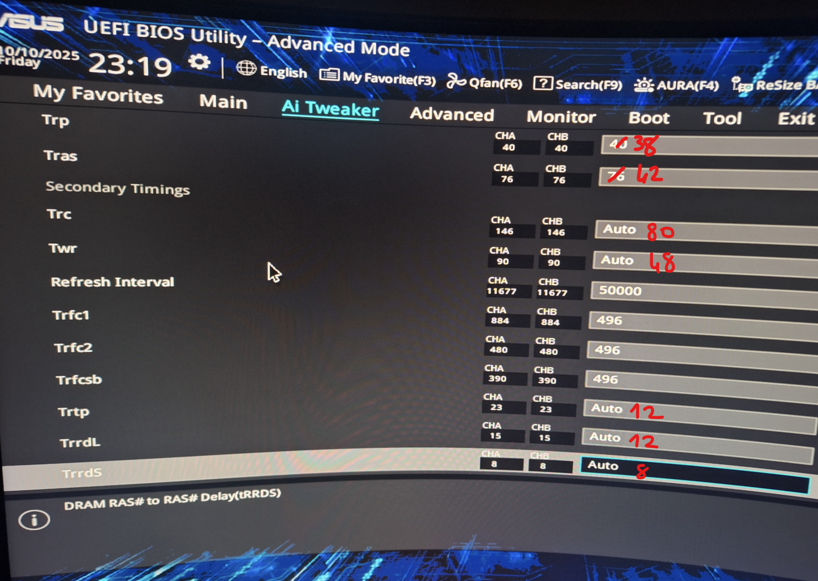

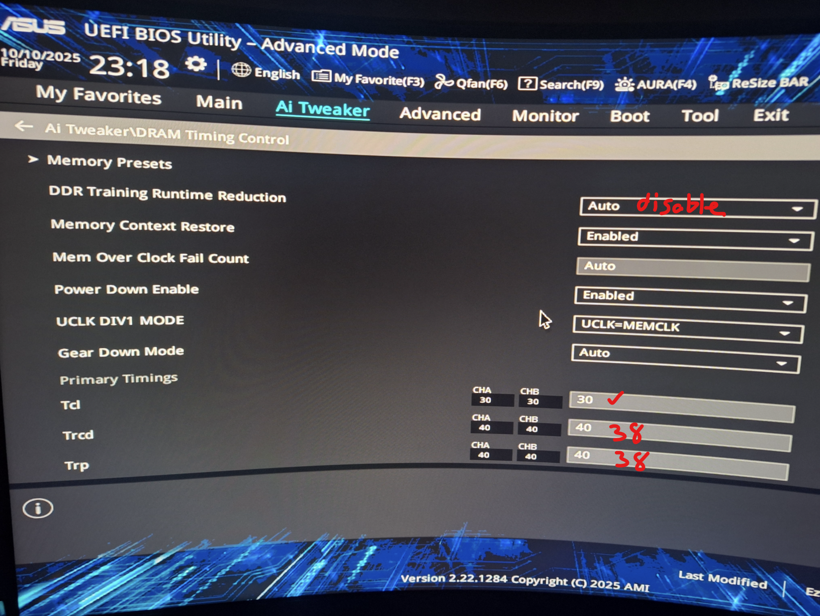

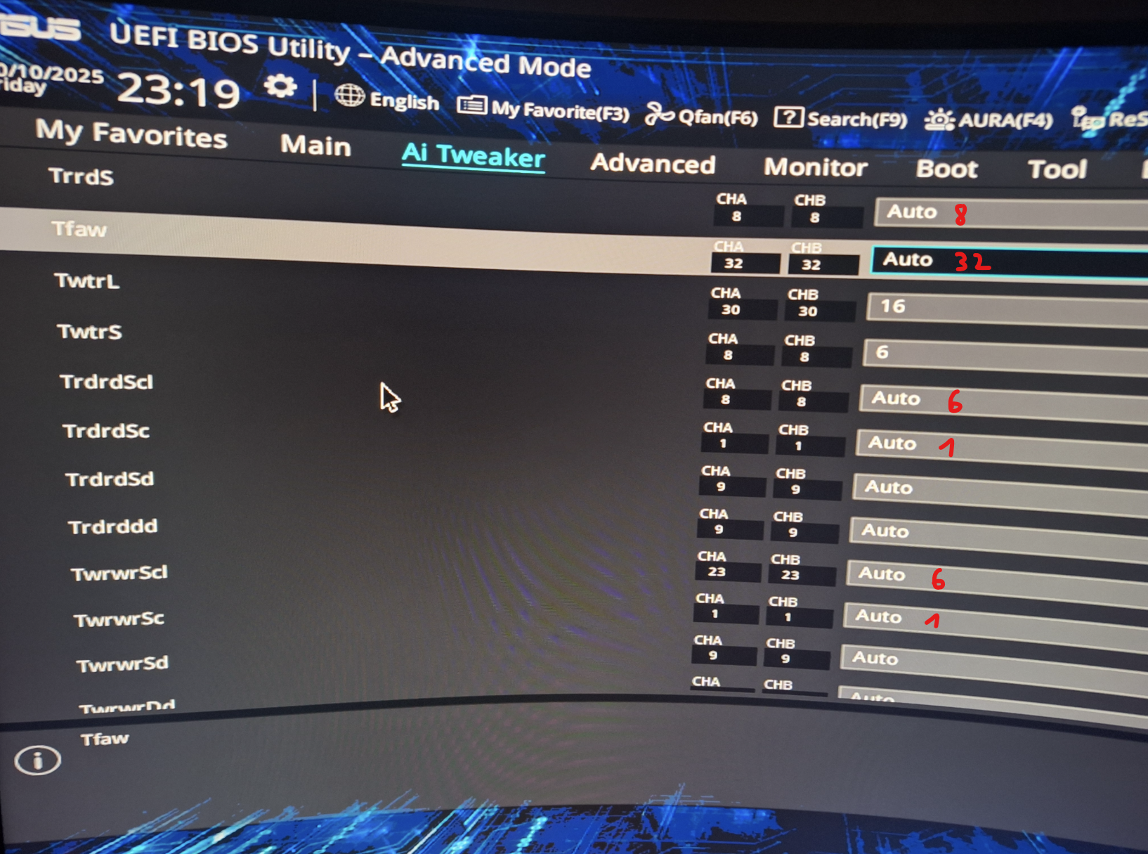

@FRAGX A620 hiç almasanız daha iyi ama, minimum b650m-r almanız lazım, o da giriş seviyesi ama idare ediyor. Nitro ayarları varsa MCR-PDM enable yaparken onları da uygulu BIOS içinden bu lokasyonda:
Advanced-AMD Overclocking-DDR Options-Nitro Settings Nitro-Enable Robust Training-Enable Rx-1 Tx-3 Control Line-1 Rx-Tx Burst Length-8x/8x
Yok hocam bu sorun için test etmiyorum öyle genel olarak sorun bulacak mı diye, gerek yoksa iptal edeyim.
İptal et, windows test aracı iyi bir araç değil, memtest86 da bir yıl sürüyor, Testmem 1usmus profili edersin, önce verdiğim ayarları uygula.
Mavi ekran yeme sebebin 2 ayarın çakışması. RAM'lerde problem yok.
AI Tweaker üst kısmını da ayreten at, önce DRAM Timings at baştan aşağı.
Hocam umarim yormuyorumdur sizi, hic bilgim yok bu konularda :D

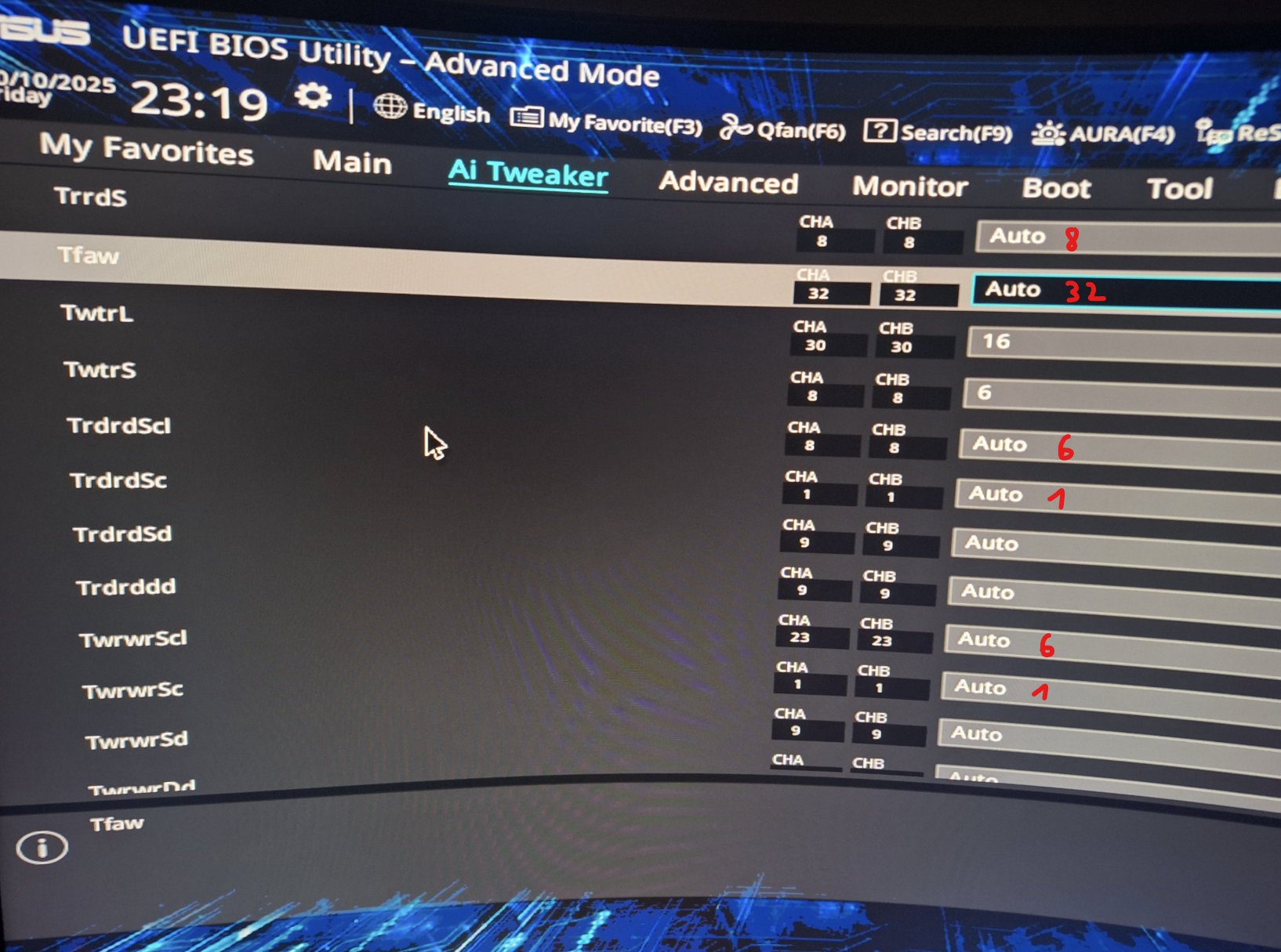

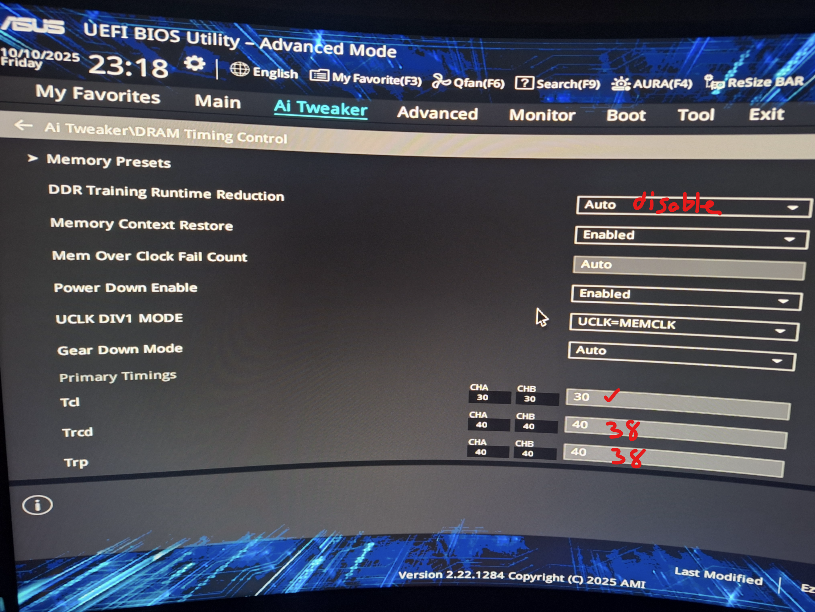

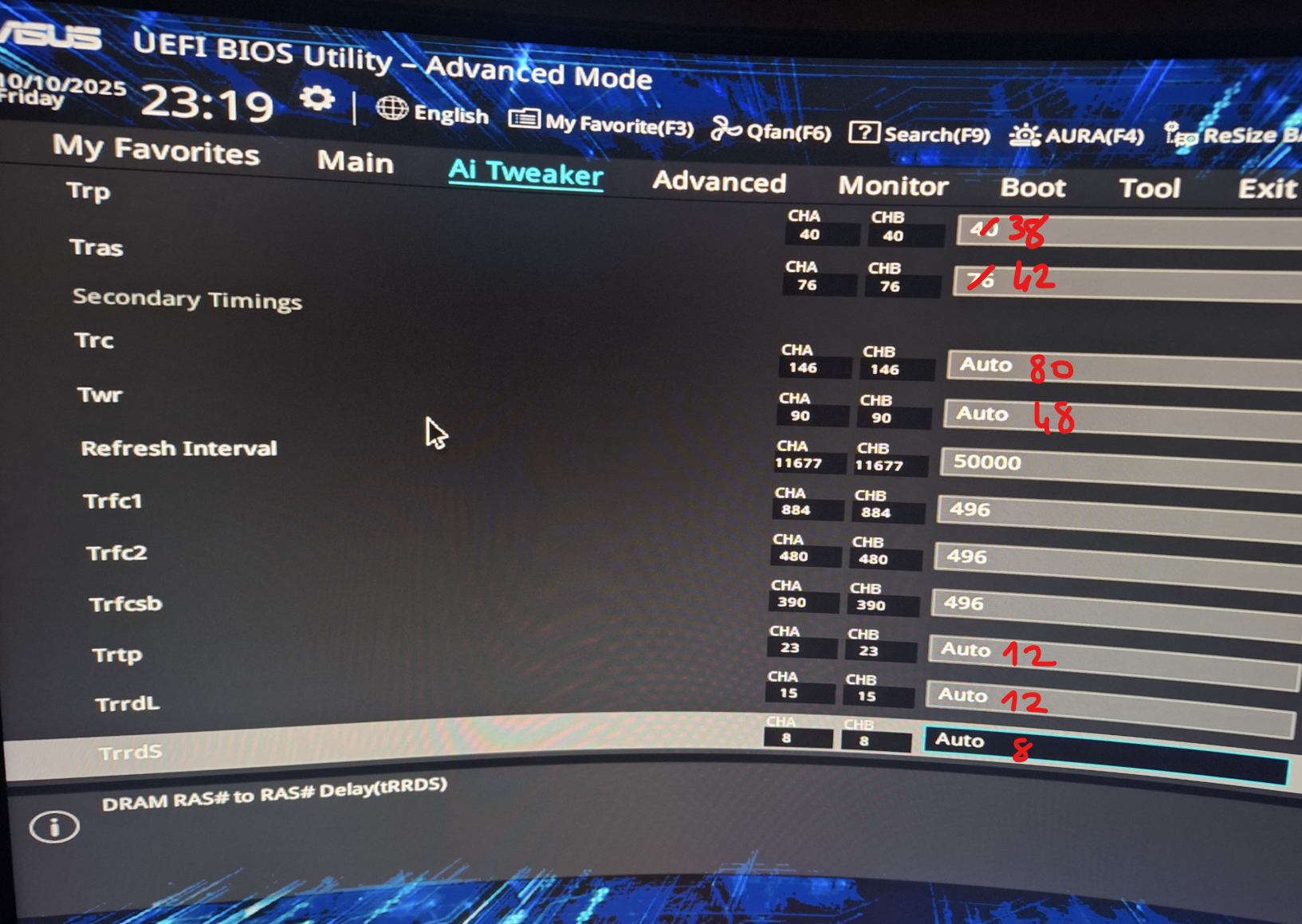

SS atarsan basit olacak aslında, direkt geçireceksin :D

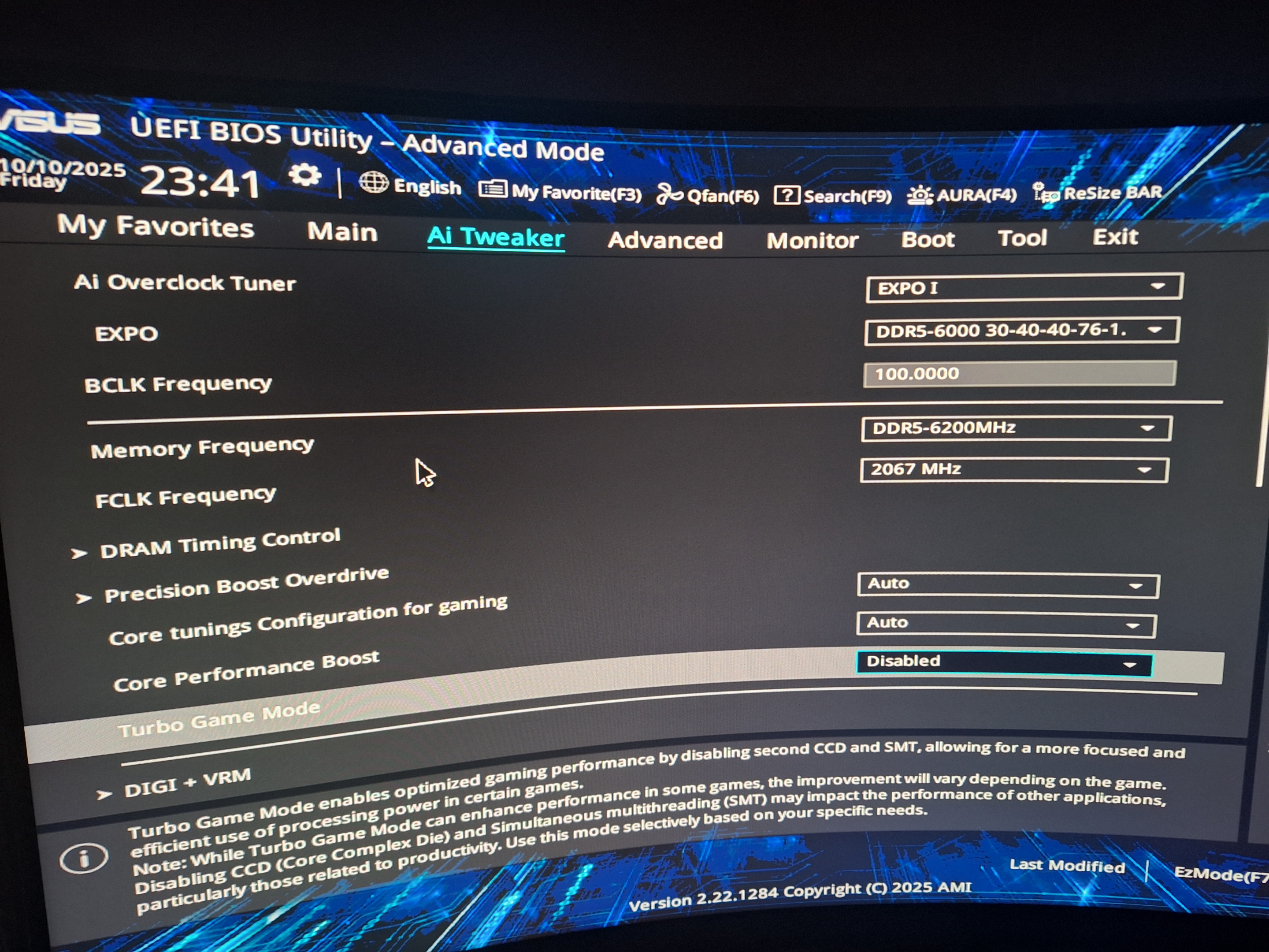

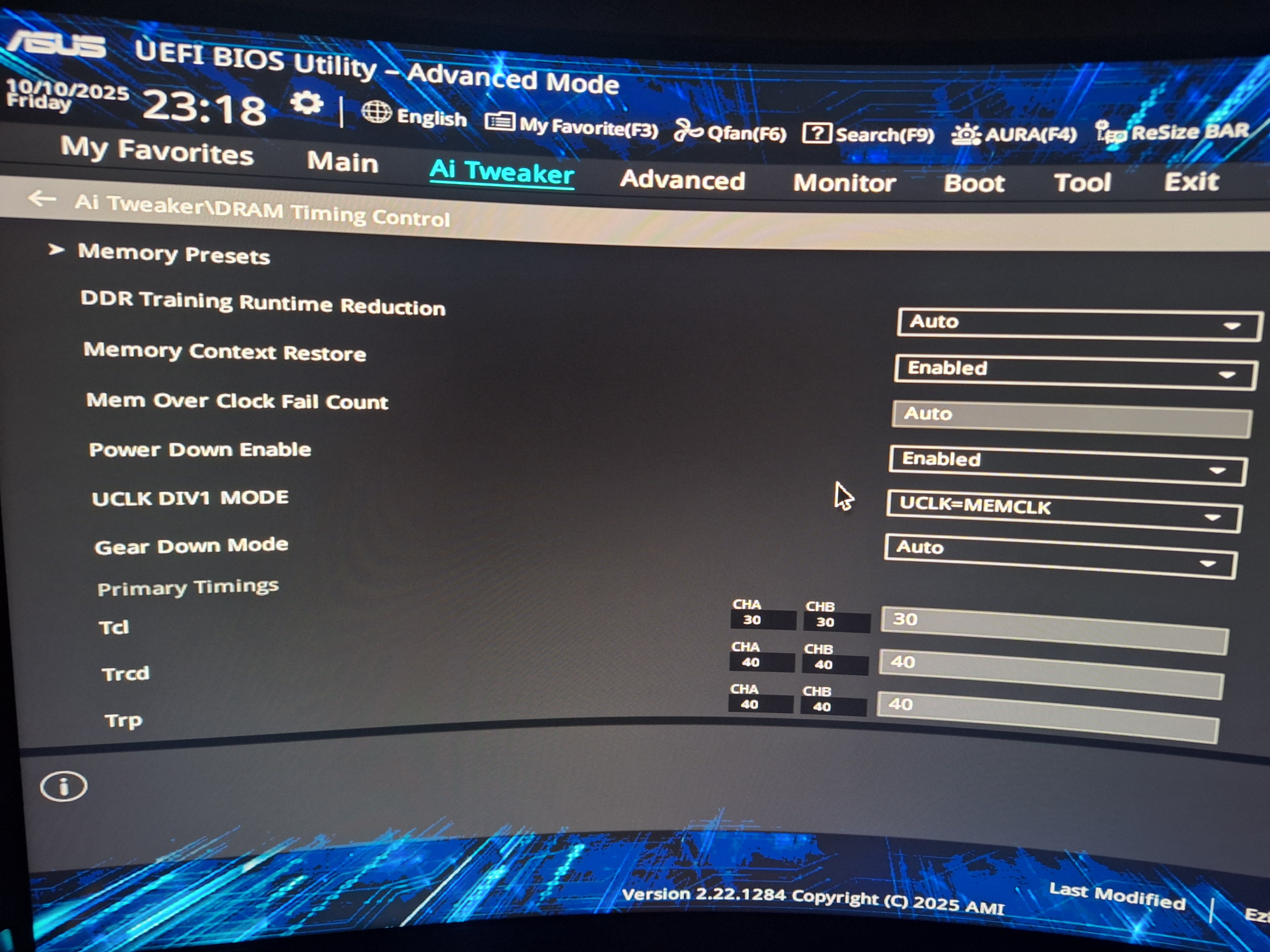

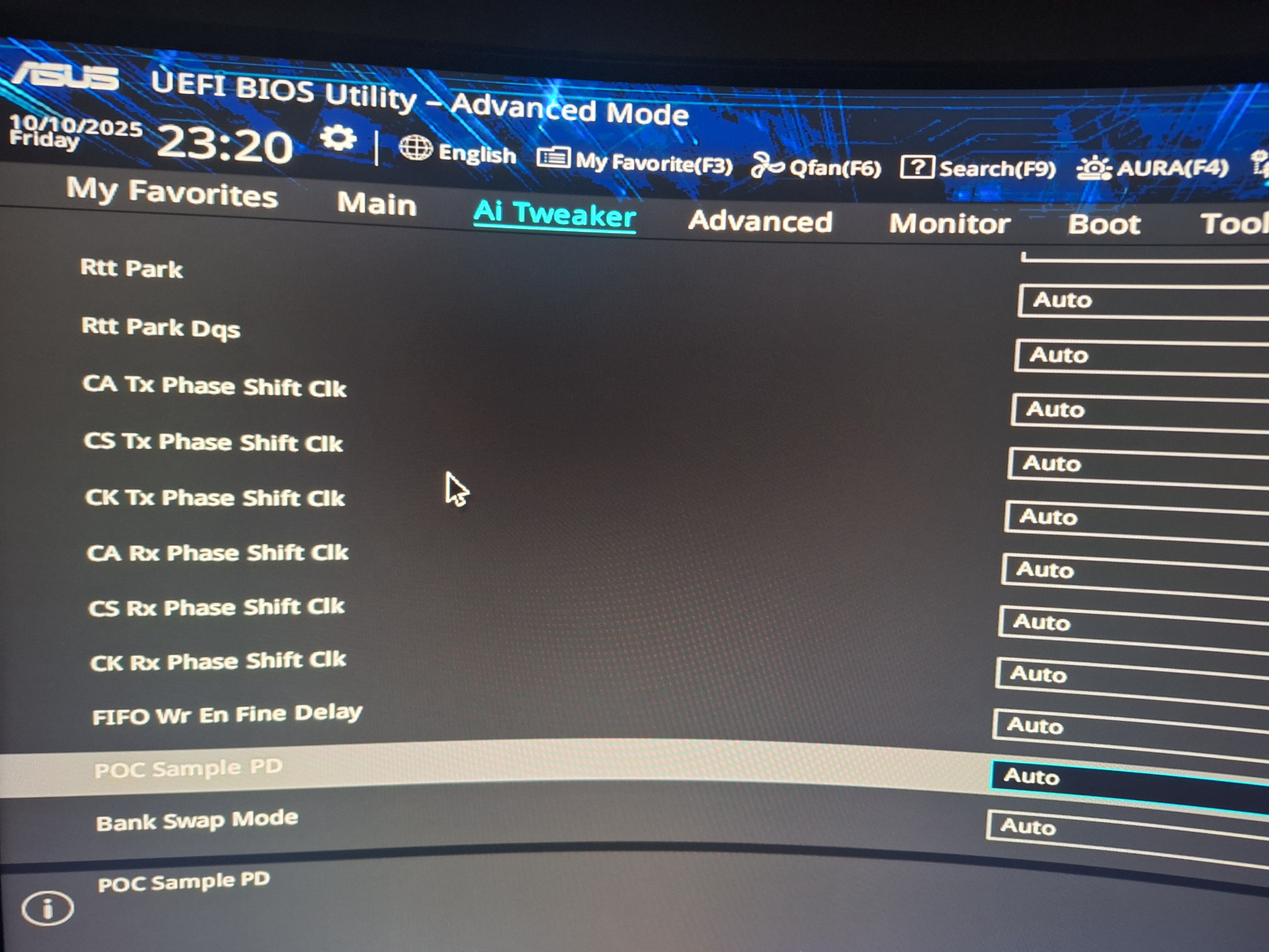

Önce şu anda içinde bulunduğun DRAM Timings kısmını baştan aşağı at tüm zamanlar görünecek şekilde, ben sana SS atıcam, onun gibi yapıcaksın. @FRAGX

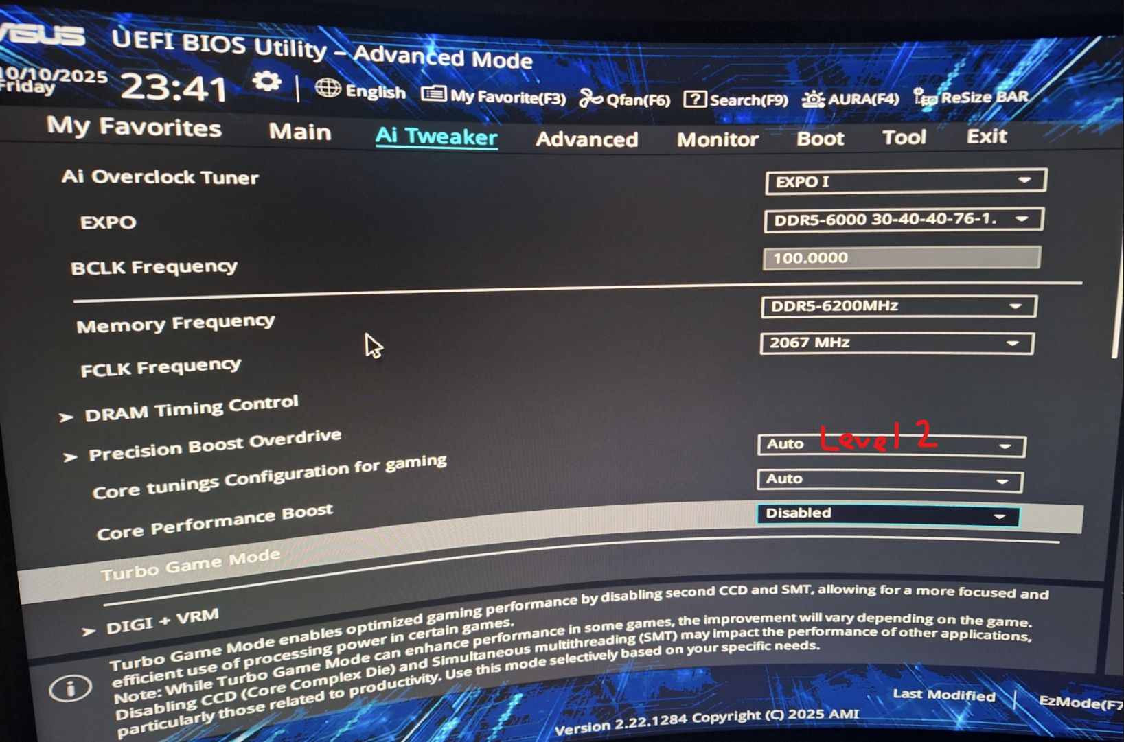

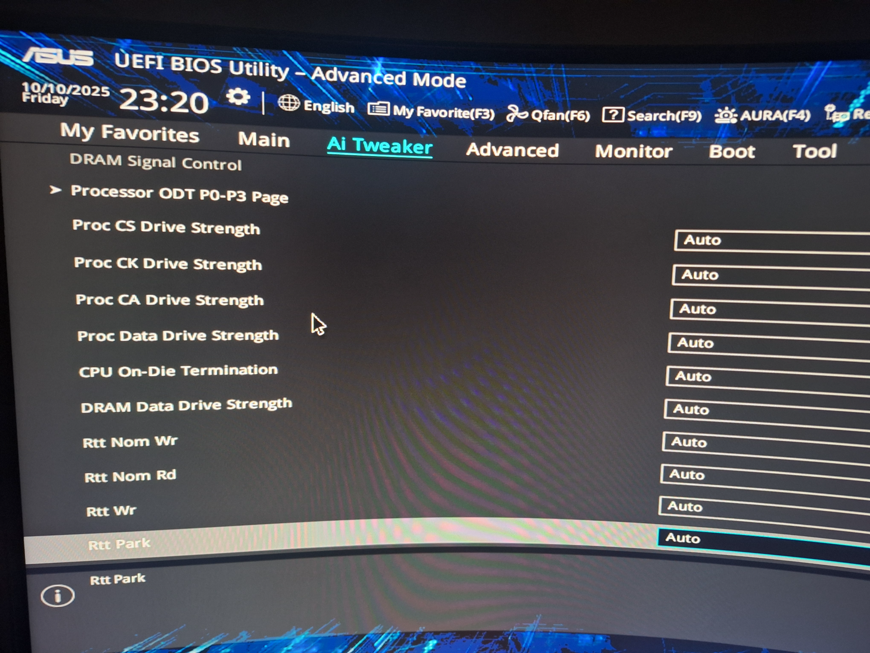

Bir de AI Tweaker alt kısmında voltajlar var, onu zaten SS attın ve değiştin. AI Tweaker üst kısmını atmadın, onu da ayrıca atacaksın.

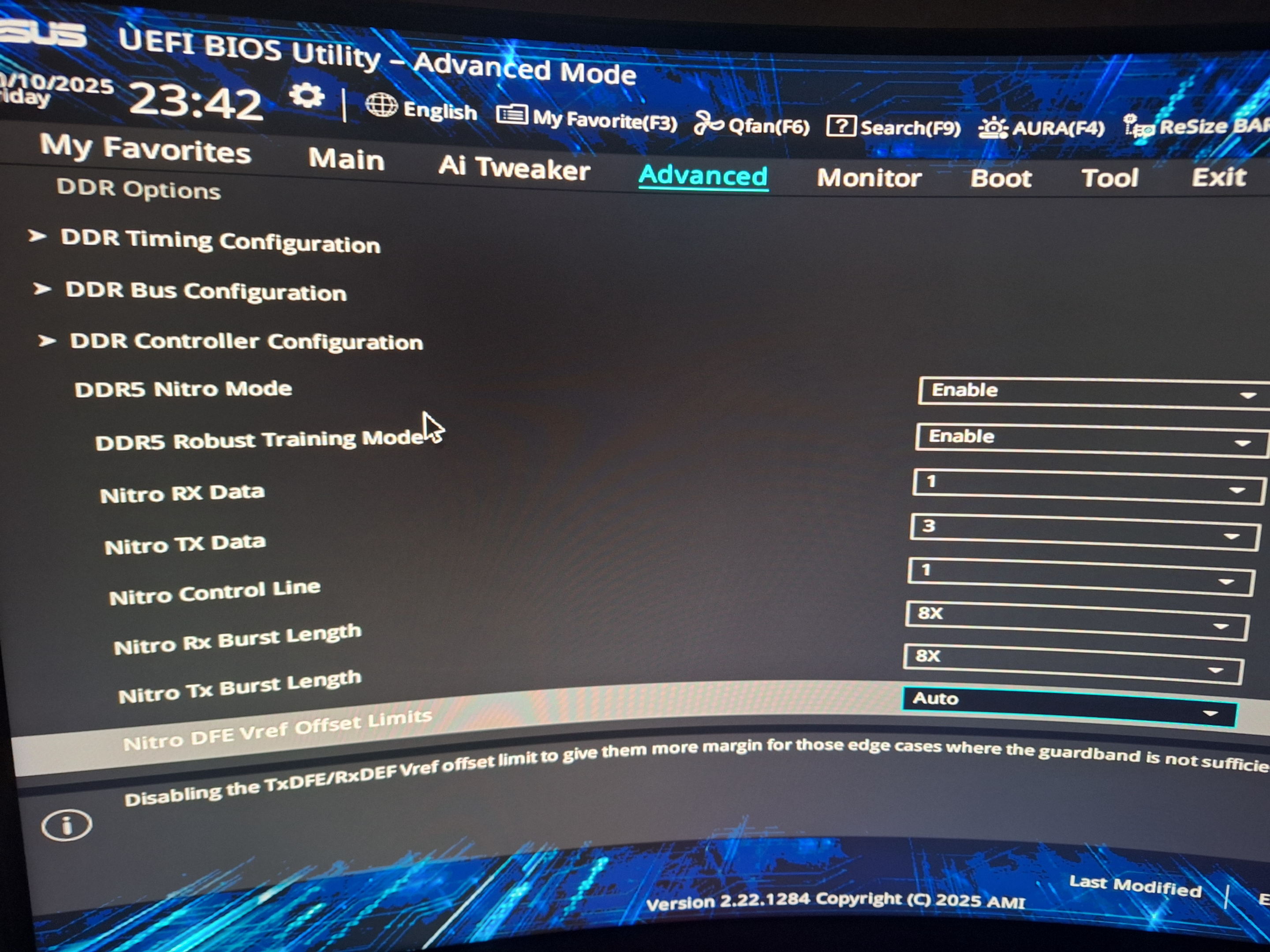

En son da Nitro kısmını SS atacaksın, onun da konumu şurası BIOS içinden:
Advanced-AMD Overclocking-DDR Options-Nitro Settings Nitro-Enable Robust Training-Enable Rx-1 Tx-3 Control Line-1 Rx-Tx Burst Length-8x/8x ayarlayıp SS atacaksın. @FRAGX

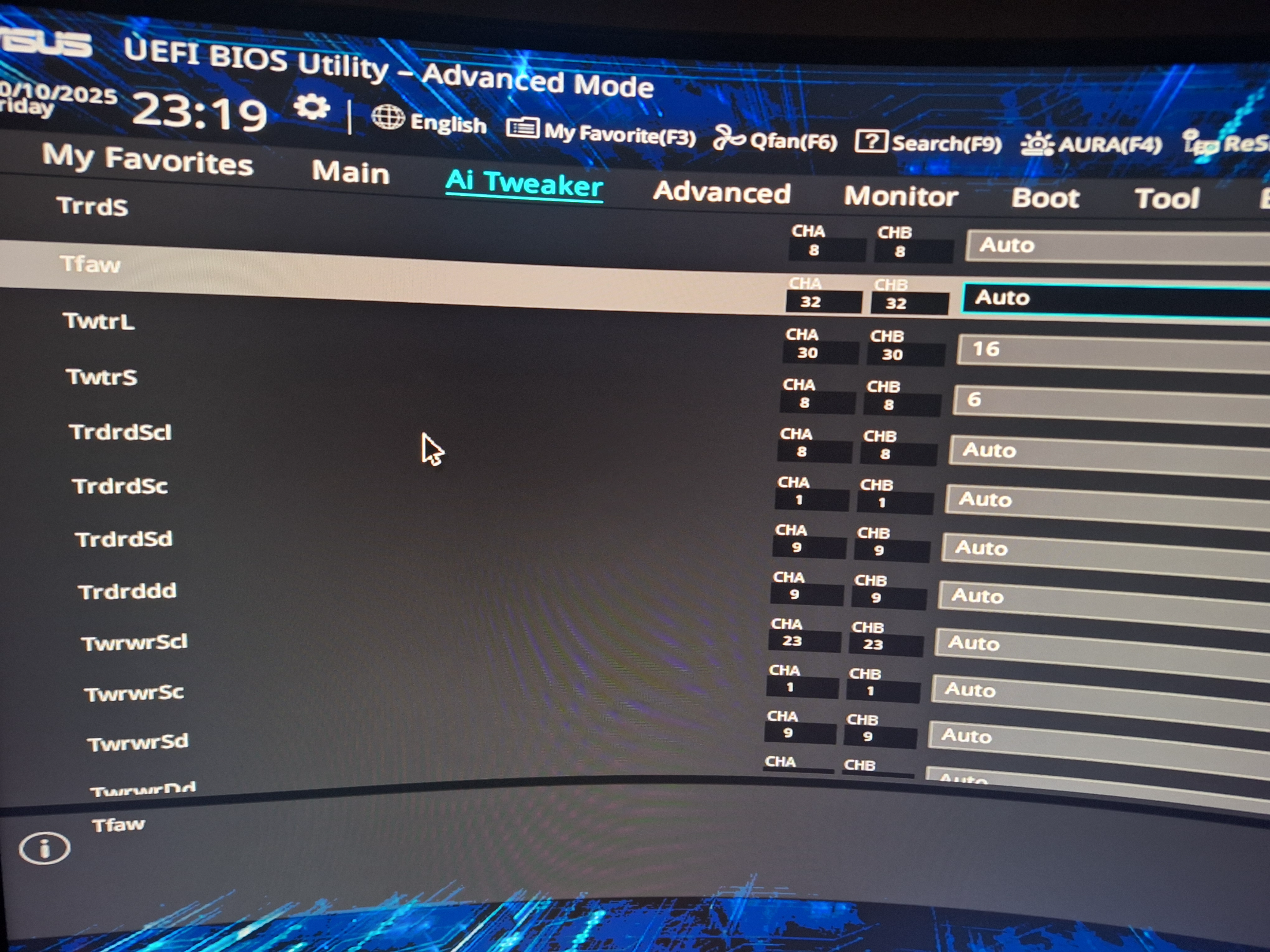

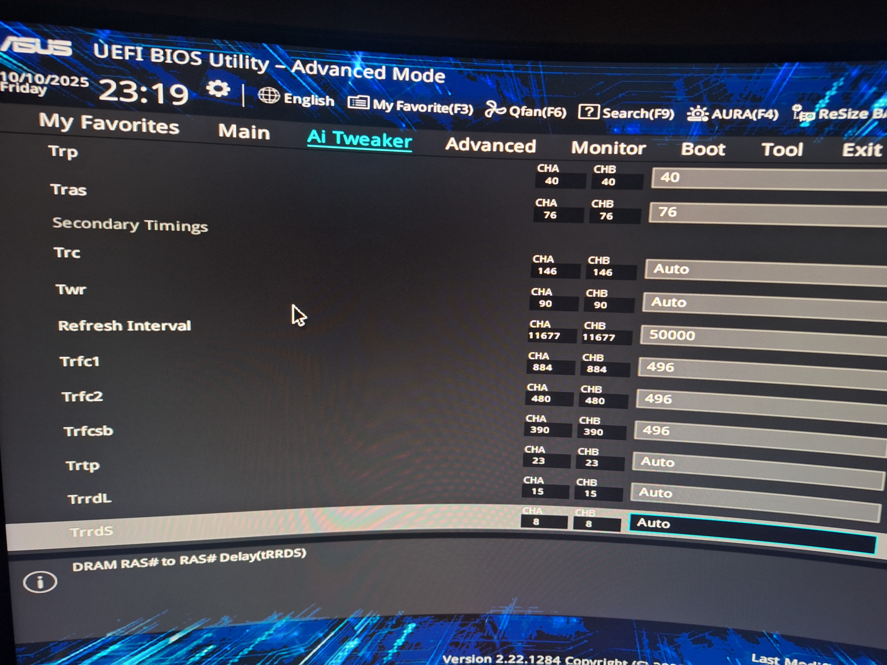

DRAM Timingsin tamami.
