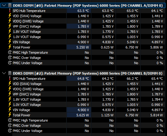

    12,6 KB · Görüntüleme: 52

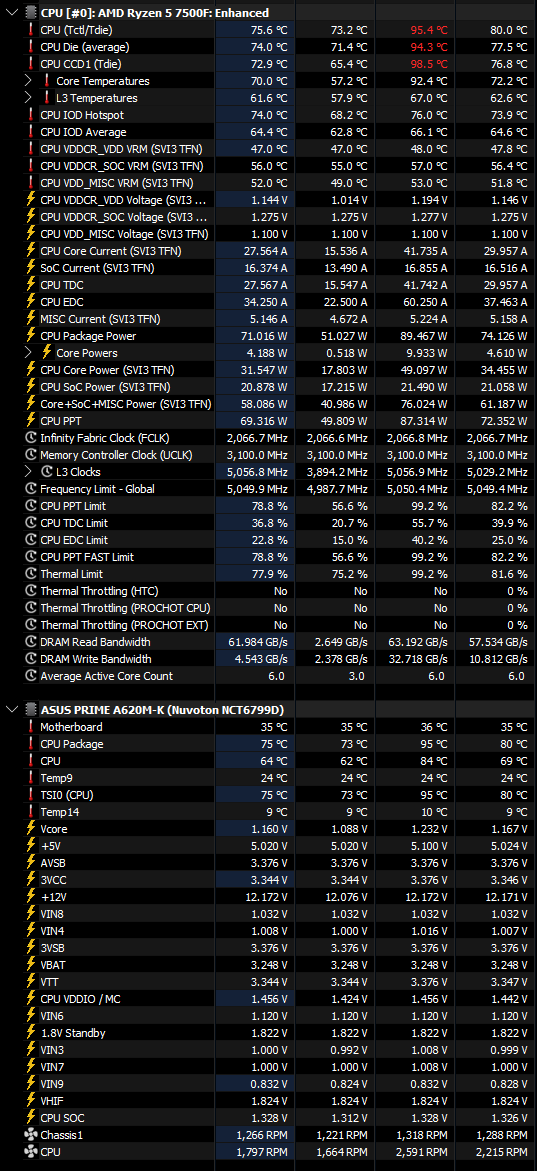

    32,5 KB · Görüntüleme: 50
Tamamdır hocam, daha fazla sıkıştıramayız değil mi veya yapmaya değer mi?
Sıkıştırırsın, 6400 de zorlarsın da A620 için çok gerekli değil. İlk etapta soğutucu değiş, termaller düzelsin o daha önemli. Oyunlarda boostlayamaz doğru düzgün bu haldeyken.

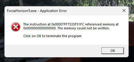

Hocam testmem üzerinden test yaparken "pages per second" değeri 200-250 civarına çıkıyor normal mi? Birde bugün Forza Horizon 5 oynarken bu hatayı verdi.
    51,9 KB · Görüntüleme: 34
Ona bakmayacaksın, testmemde errors kısmına bakacaksın. 0 olması lazım. Hata verirse zaten testi otomatik durduruyor.
