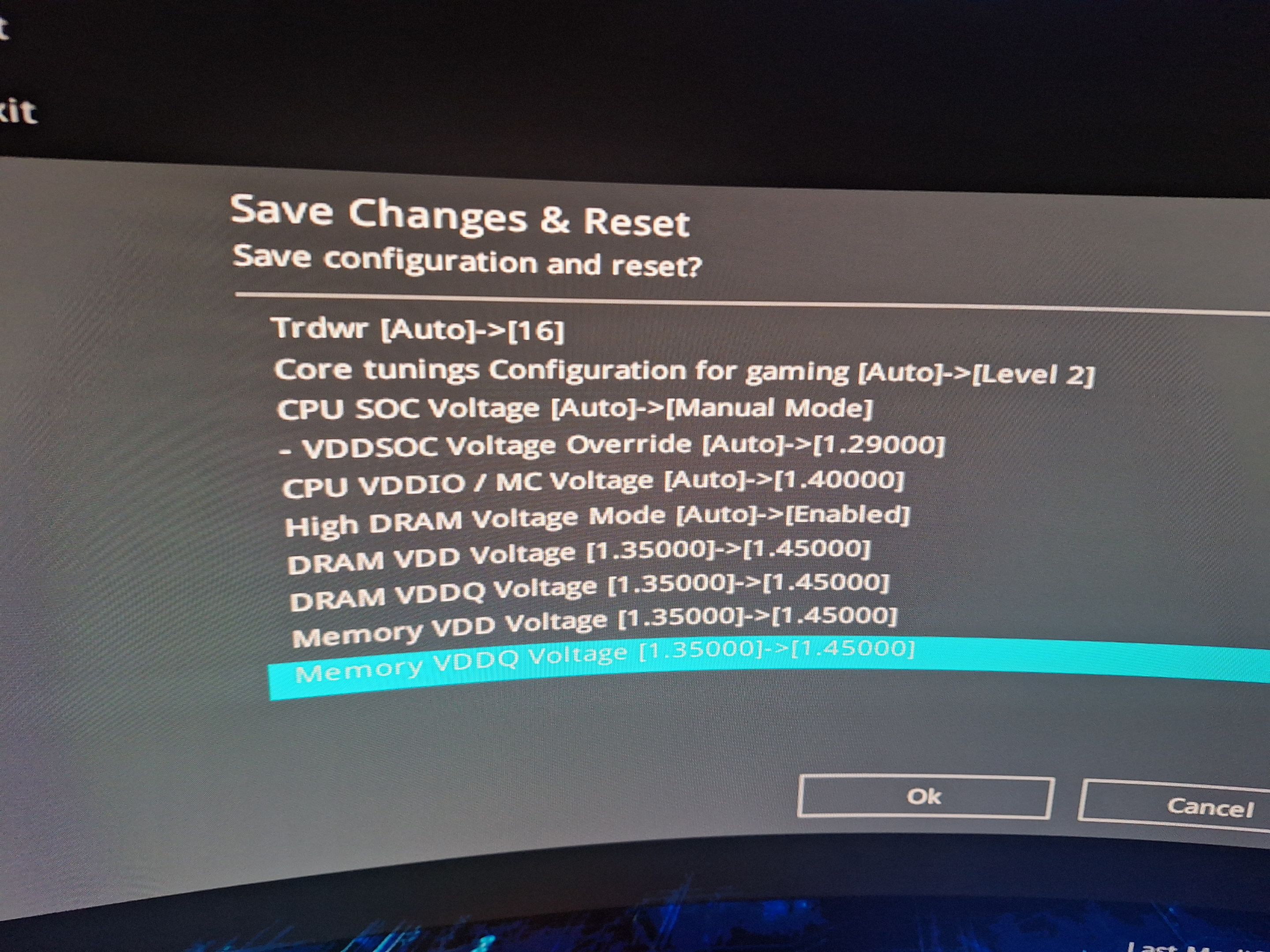

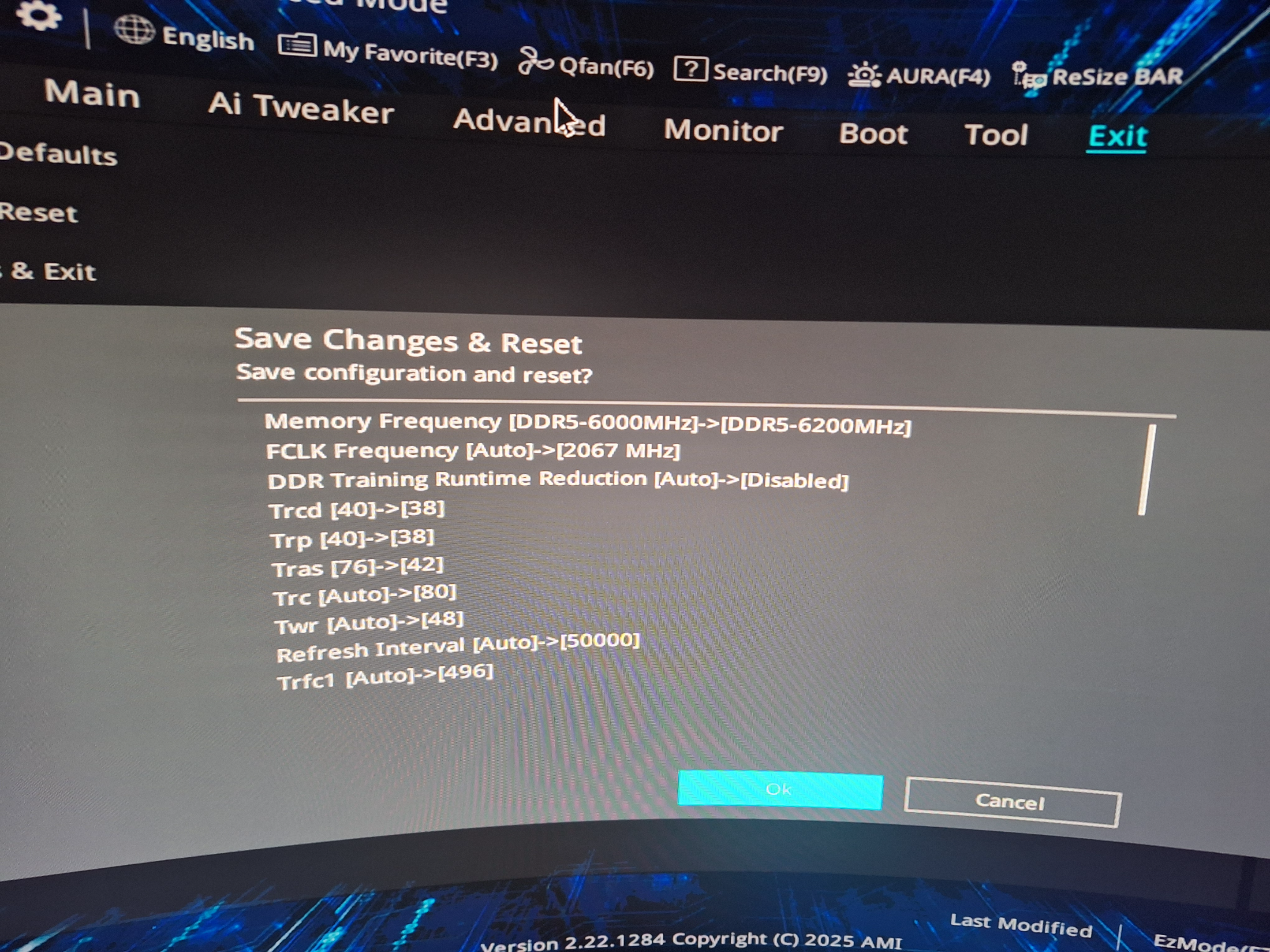

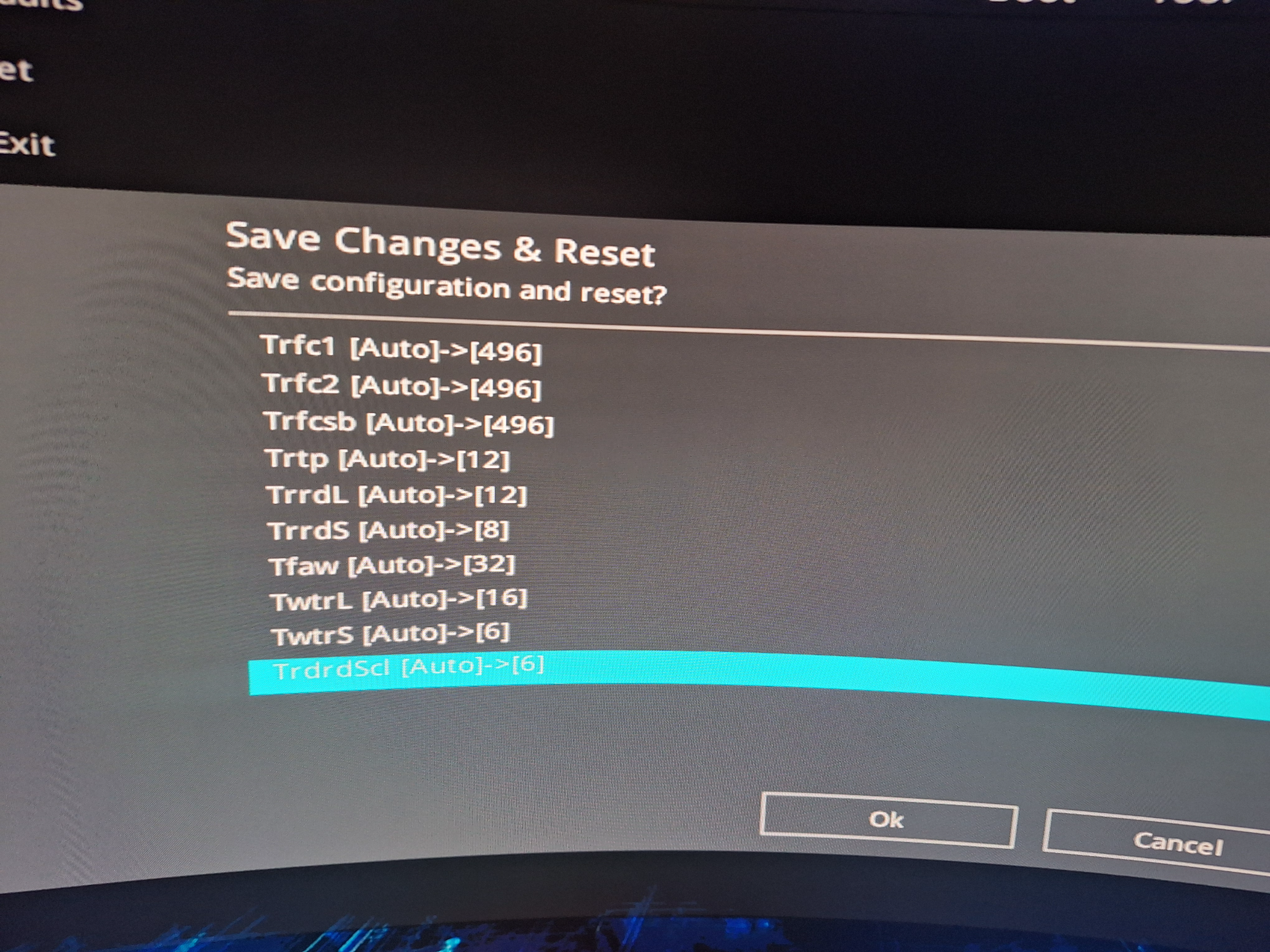

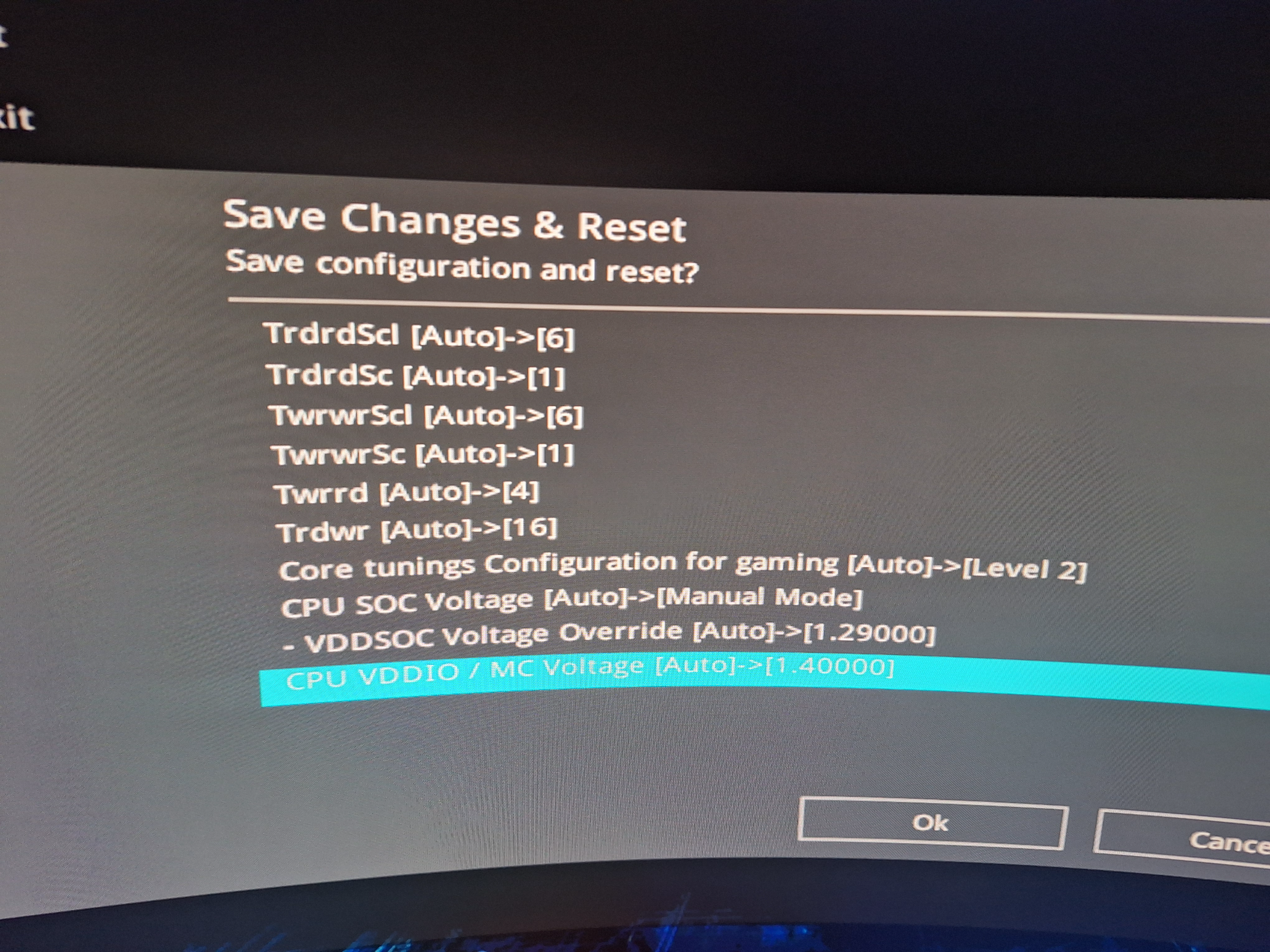

@FRAGX A620 hiç almasanız daha iyi ama, minimum b650m-r almanız lazım, o da giriş seviyesi ama idare ediyor. Nitro ayarları varsa MCR-PDM enable yaparken onları da uygulu BIOS içinden bu lokasyonda:
Advanced-AMD Overclocking-DDR Options-Nitro Settings Nitro-Enable Robust Training-Enable Rx-1 Tx-3 Control Line-1 Rx-Tx Burst Length-8x/8x
Yok hocam bu sorun için test etmiyorum öyle genel olarak sorun bulacak mı diye, gerek yoksa iptal edeyim.
İptal et, windows test aracı iyi bir araç değil, memtest86 da bir yıl sürüyor, Testmem 1usmus profili edersin, önce verdiğim ayarları uygula.
Mavi ekran yeme sebebin 2 ayarın çakışması. RAM'lerde problem yok.

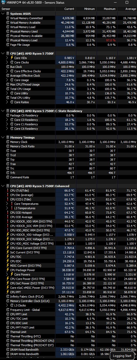

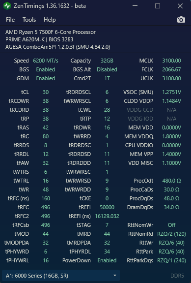

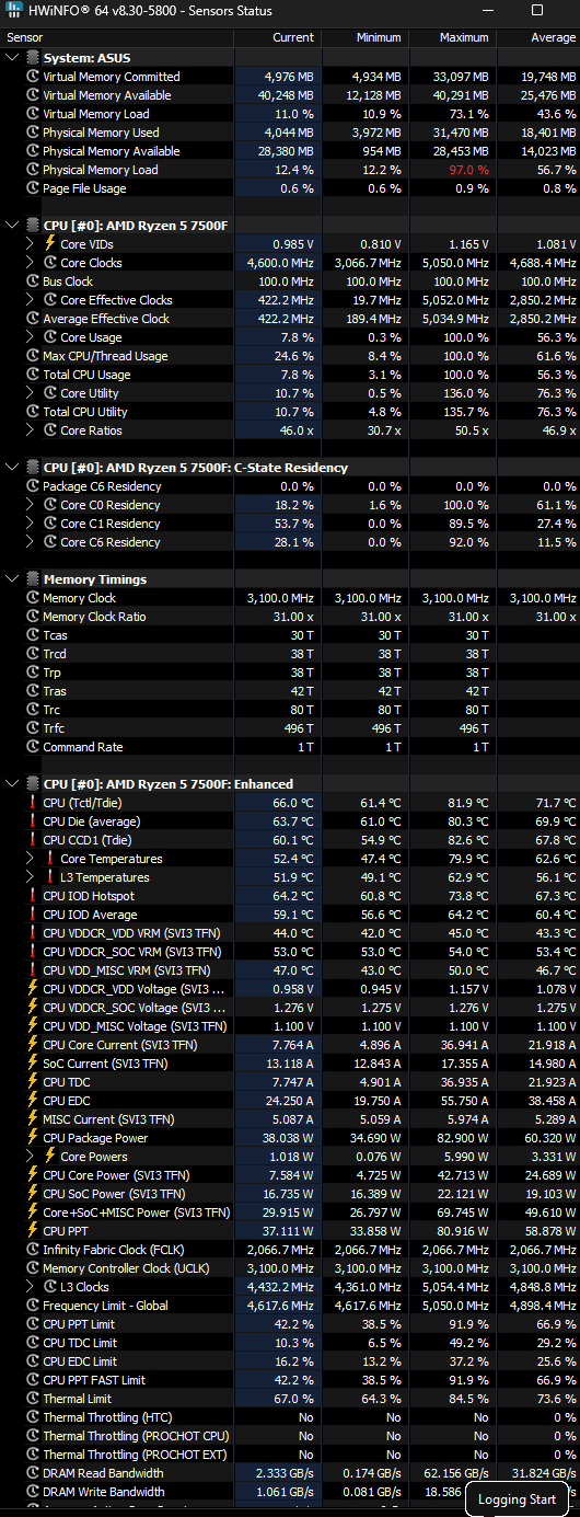

@FRAGX Bu program ile teste al, ilk açışta AWE hatası verir, PC resledikten sonra tekrar açman gerekiyor programı. Bir de settings kısmından 1usmus profilini seç, onunla test etsin. Yanda HWiNFO sensör kısmı açık kalsın, CPU ve RAM sıcakları SS atarsan bakarız.
Bu haliyle stabilse kalabilir, 6400 zorlamanın çok da anlamı yok açıkçası. Bu stabilse bazı zamanları vesaire sıkılaştırabilirsin, voltaj artırıp CL28-26 falan yapılabilir ama aşırı gerekli değil. Stabilse durabilir.
@FRAGX bu program ile teste al, ilk açışta awe hatası verir, PC resledikten sonra tekrar açman gerekiyor programı. Bir de settings kısmından 1usmus profilini seç, onunla test etsin. Yanda HWiNFO sensör kısmı açık kalsın, CPU ve RAM sıcakları SS atarsan bakarız.
Tamamdır hocam, çok teşekkür ederim desteğiniz için. Hocam benim CPU soğutucusu stok fan, sizce soğutucu alayım mı? Ayrıca HWiNFO bu şekilde iyi mi hocam, başka göstermem gereken bir yer var mı? @Ayhan Dönmez
