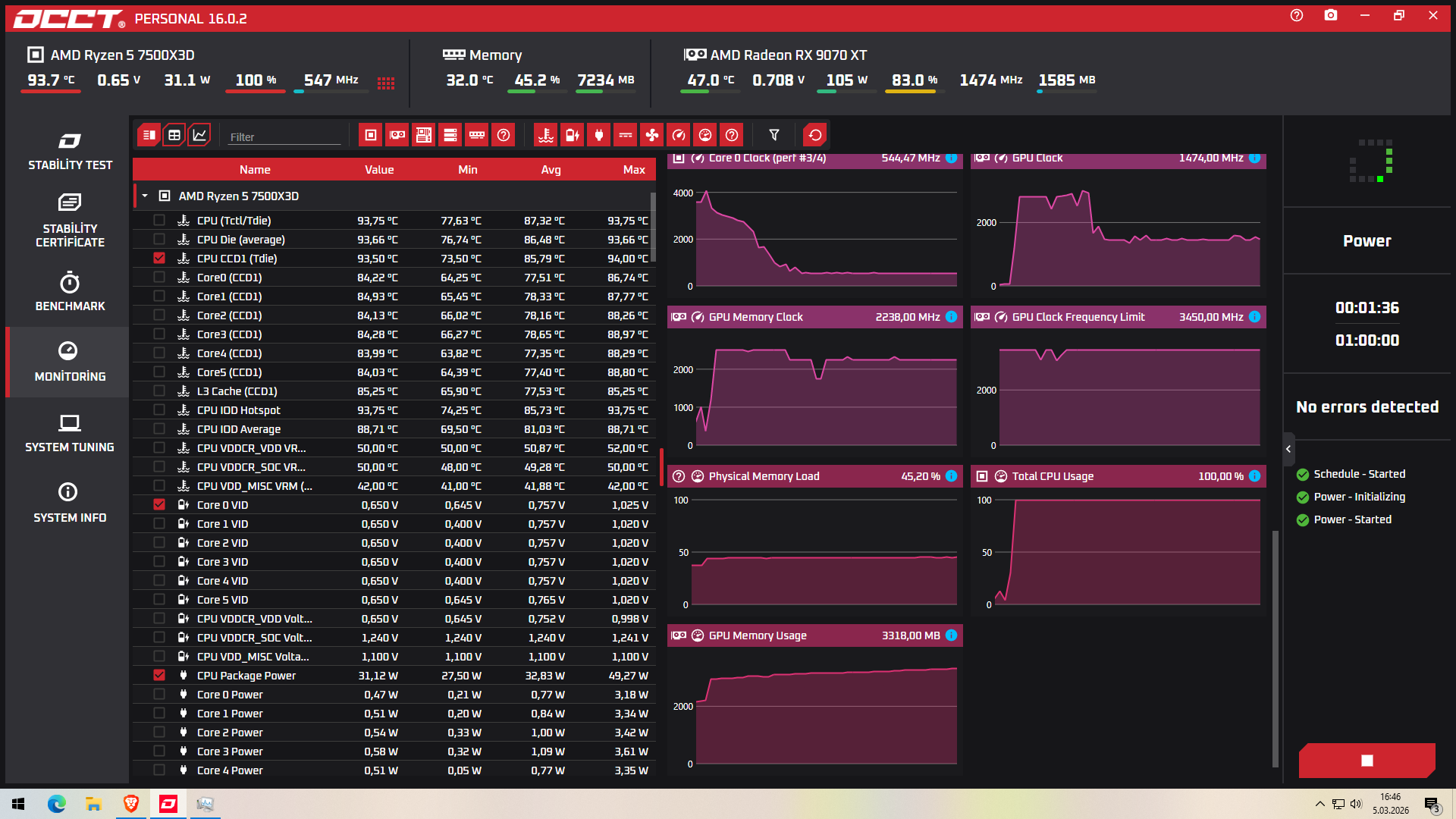

Dediğiniz BIOS ayarını yaptım hocam, testi de yaptım; şu şekil (işlemci 90 derece):

Yani, teste sokmaya gerek yok. Soğutucu ile alakalı montaj problemi muhtemelen ya da pompa sıkıntısı. @michaelscofield tanısı doğru, tedavi için İncehesap ile iletişime geçmek lazım. Çok anlamıyorsan doğrudan müdahale etme, basit bir işlem ama onların teknik ekibi ilgilenir. Hatalarını düzeltsinler. Bu şekilde kullanım sağlama.
IOD 90 derece hatta, BIOS'u sıfırla bu aşamada. İşlemcinin içinden geçmeyelim durduk yerde.
Pompa deviri kaç, alt kısımda yazar. Pompa ve fan devirleri olması gerektiği gibiyse montaj kusuru var. İncehesap ile iletişim sağlayın, bu şekilde zaten kullanılmamalı. Oyun oynayamazsın, devasa bir Throttle sokmuş kendini. Bu sefer kapatmak yerine bunu tercih etmiş, diyelim. Plastik unuttular belki de. Bu tarz basit hatalar çok yapılıyor. Pompa devrini de kontrol edin yine de.

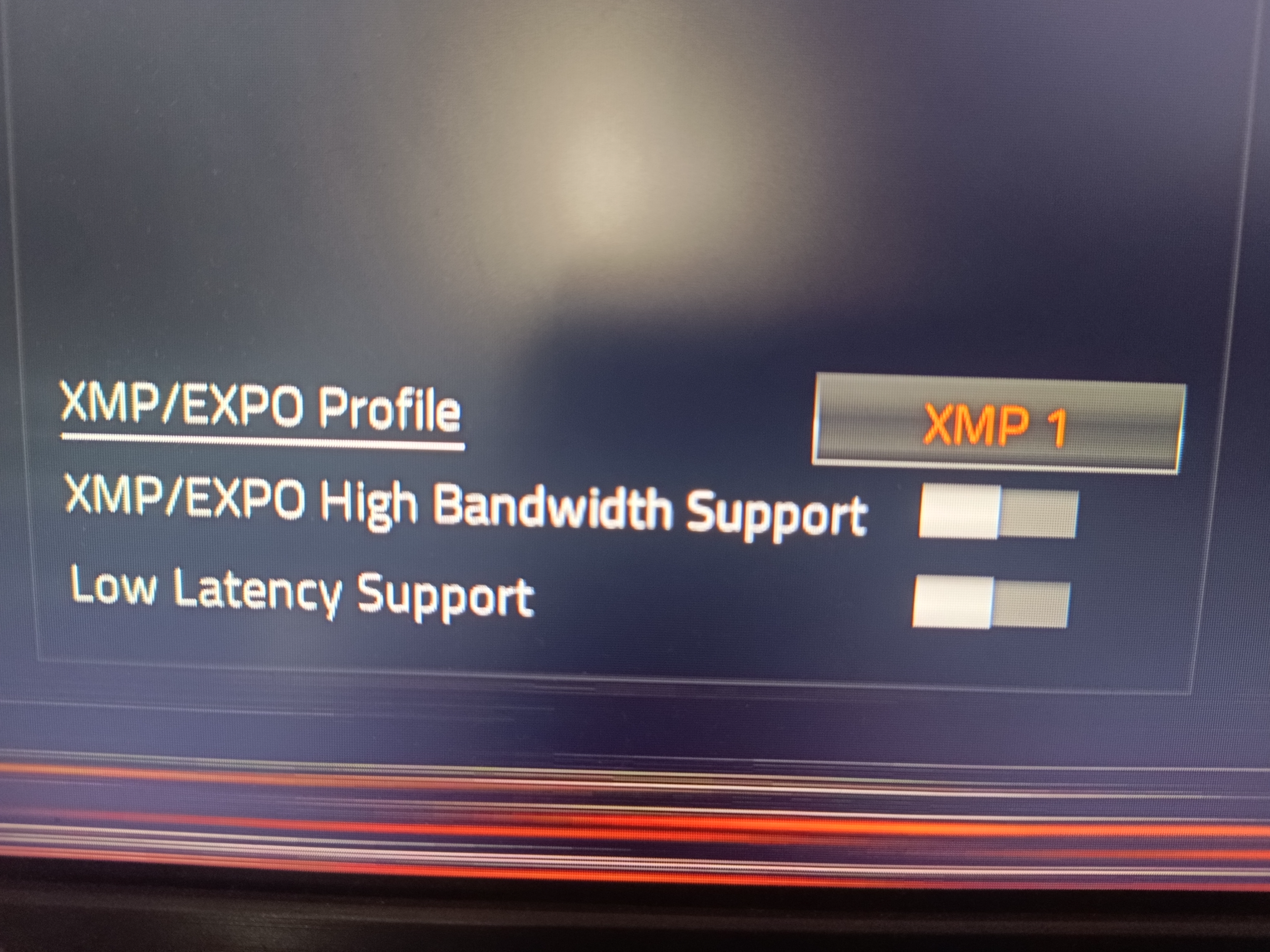

XMP açarken şu aşağıdaki tikleri acayimmi
Hayır, açmaya gerek yok. Düz EXPO yeterli şu anlık. Patriot Hynix zaten.

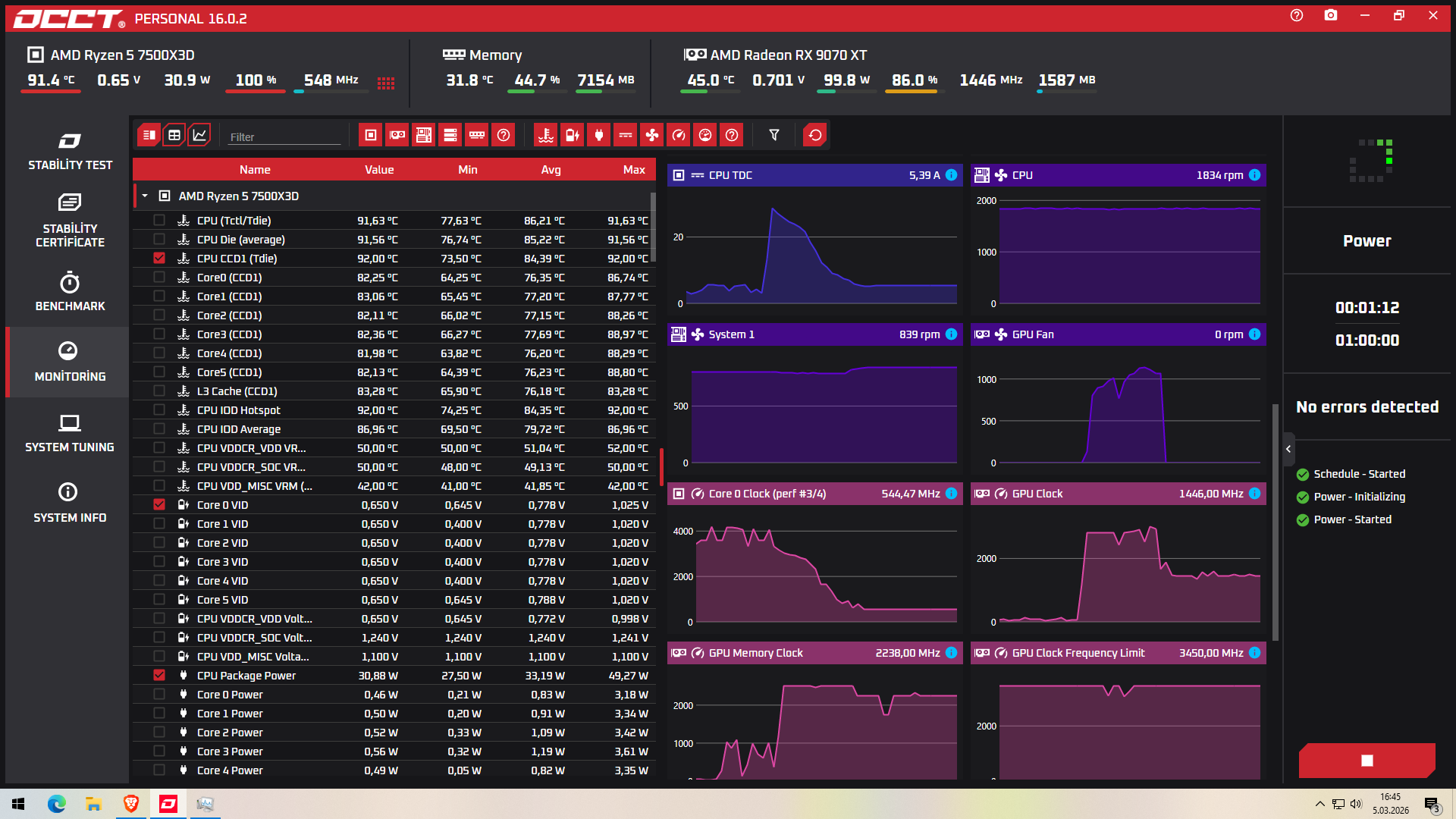

Hocam pompa devri aşağıda derken nereden bahsediyorsunuz, anlamadım.

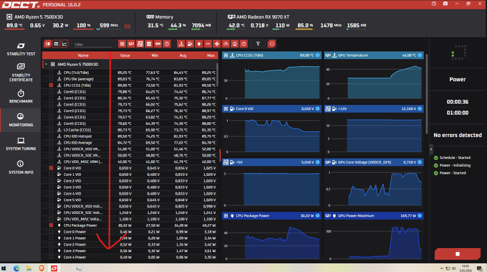

OCCT sensörlerden aşağı inin az, orada tüm değerler yazıyor. Pompa ve fan devirleri, voltaj kanalları, RAM sıcaklığı vesaire. HWiNFO programında da detaylı yazar tüm veriler. OCCT'de de yazar. Test yapma bu aşamada, olay net belli zaten. Soğutucu kaynaklı sıkıntı var, pompa ya da montajdan dolayı.

Hocam pompa montajı sorununu ben çözebilir miyim, illa servise mi göndermem gerek?
Çözebilirsin, Pump_Fan devri kaç RPM gösteriyor? Pompadan anormal bir ses geliyor mu? Radyatör fanları devrede mi? Kasa içi görsel iletin. @michaelscofield ile bir bakın. Bağlantıların doğru yapılıp yapılmadığı belli olur. Ama şu aşamada bağlantılar doğru ise plastik unutulmuş gibi, montaj hatası yani.
