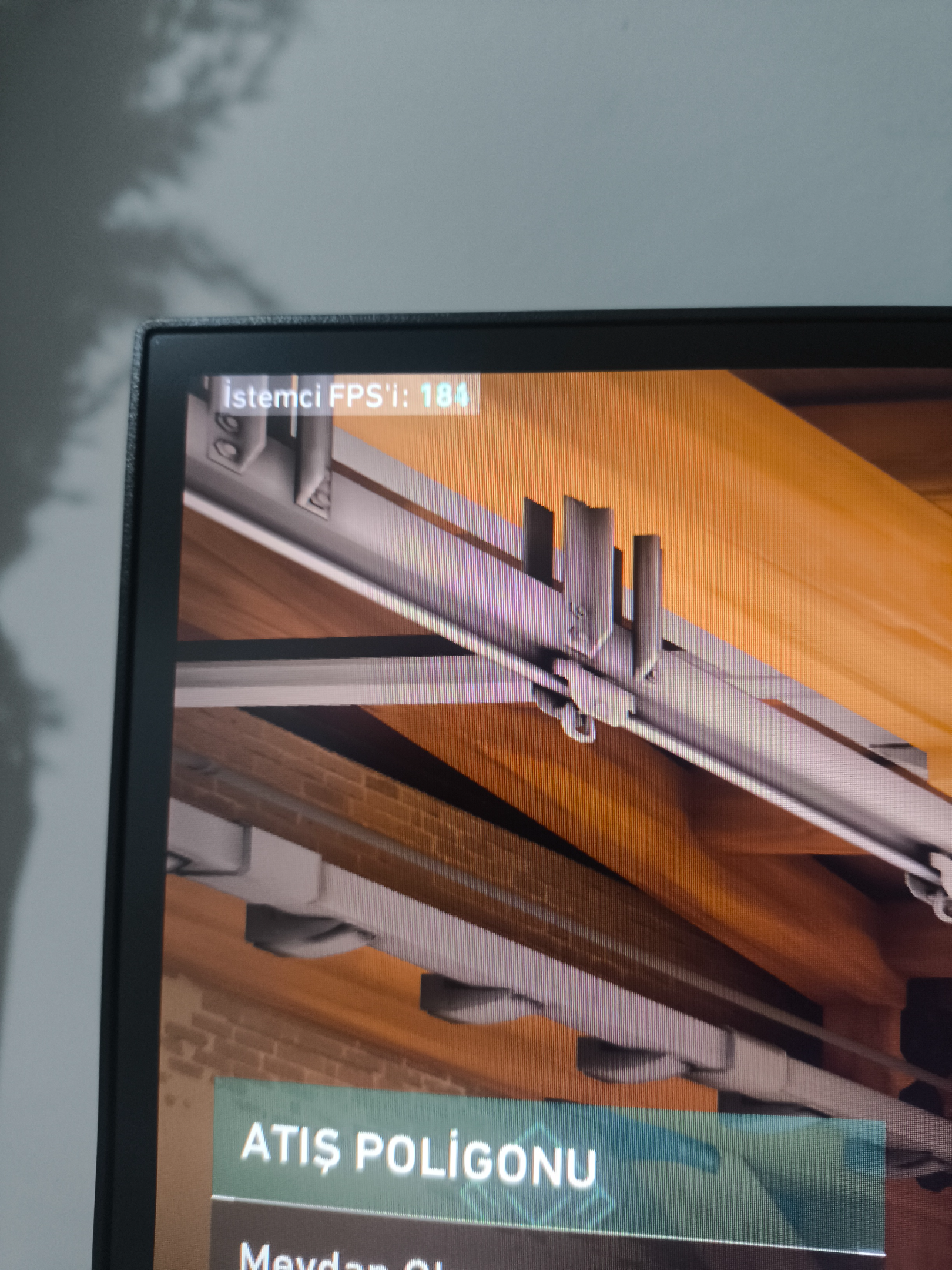

Sistem topladım konu açtım 9700X 5070 ile Valorant'ta poligonda 150 FPS'e kadar düştüğünü belirttim DDU ile ekran kartını sıfırla dediler yaptım ama yine aynı parcaları tek tek söküp tekrar taktım bir oncekinden farklı olarak 1x16 GB yerine 2x16 GB RAM taktım siyah ekranda kaldı bu sefer BIOS'a giremedim normalde tek kanal DDR5 RAM kullanacaktım ki diğer RAM baska PC'nin ama ikiz RAM'ler tekrar 1X 16 yaptım BIOS yine gelmedi siyah ekranda kaldı ne sistem açıldı ne BIOS sistem sıfır yardımcı olursanız sevinirim.

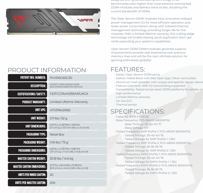

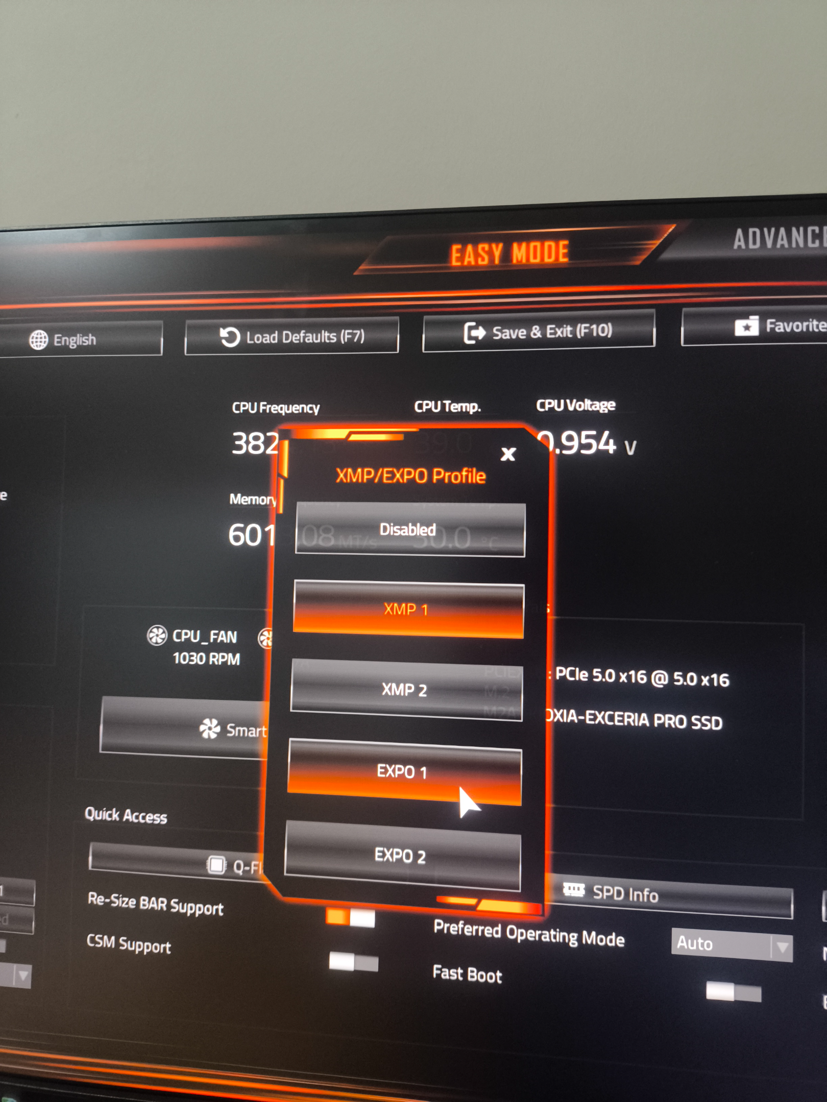

2 model var biri RGB biri bu düz model 2 side EXPO desteği ve profiline sahip. Ama ilginç ki anakartta EXPO seçimi silik görünüyor sadece XMP görünüyor.
Bende de MSI var hem XMP hem EXPO profili görünüyor ve ikisini de seçebiliyorsun mesela? Bunda niye seçilmiyor anlamadım.
EXPO seç hocam Intel XMP AMD EXPO.
Seçtim hocam tüm gerekli ayarları yaptım umarım düşük FPS ve lag girmez.
Hocam bu normal değil poligonda 139 FPS'e kadar düşüyor 1000FPS almam lazım hadi en kötü 800.
Lag bile giriyor 9700X'ten bahsediyoruz kafayı yiyeceğim.

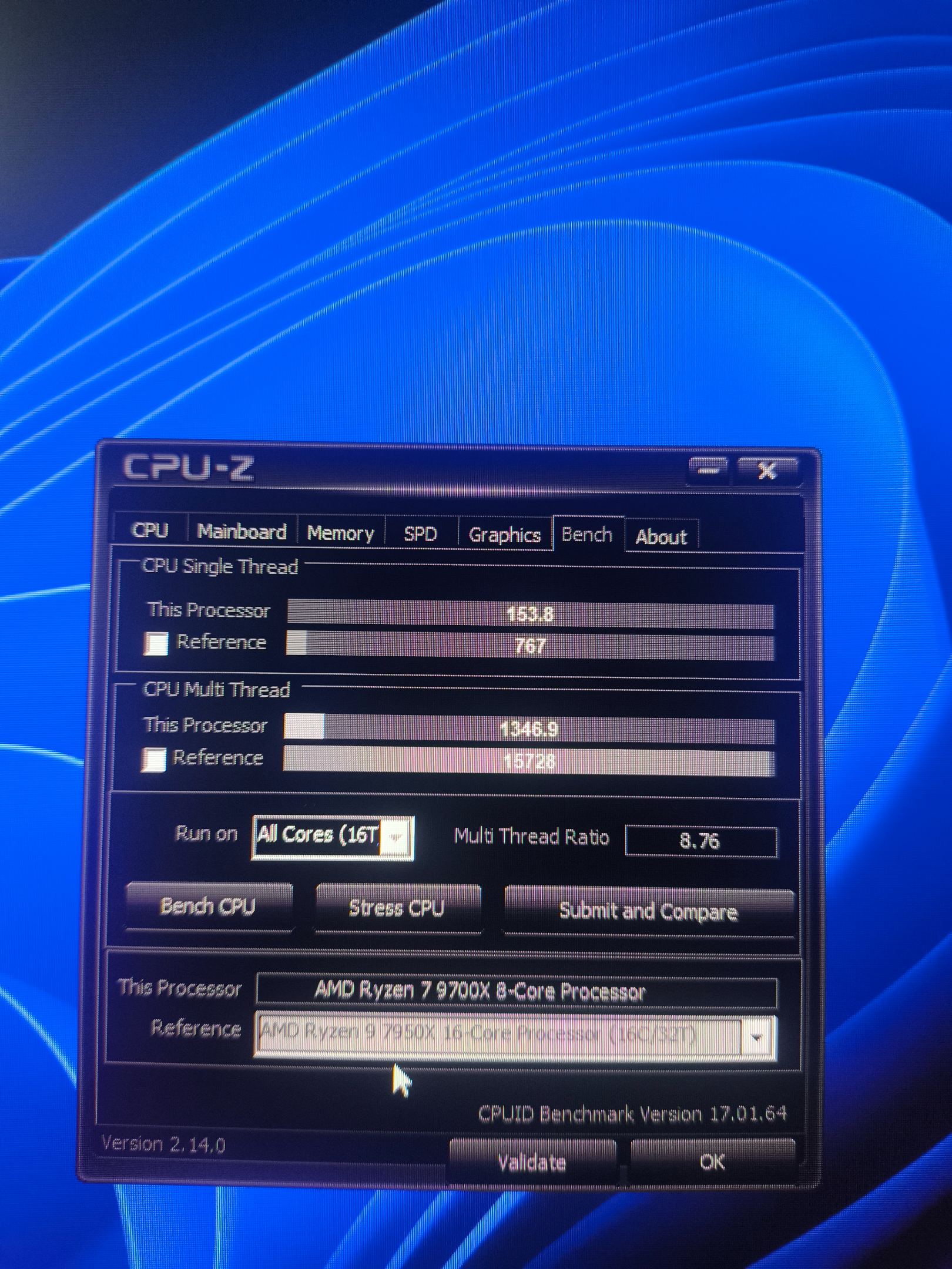

CPU Z ile test yaptım şu şekilde:
    220,8 KB · Görüntüleme: 39
    400,2 KB · Görüntüleme: 37
Peki işlemci saat hızları vs nedir? Mesela HWiNFO64 indirip C23 Cinebench testi falan yapın işlemci durumunu takip edin?
O ne öyle hocam işlemci resmen çalışmıyor gibi bir şey.

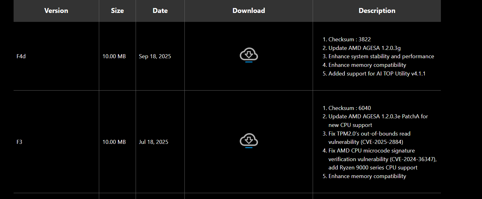

Son tavsiyem sizin kullandığınız beta BIOS.
Bence bir alttakini yükleyin.
F3 olanı öyle test edin.
Eğer BIOS'tan değilse yani BIOS'u stabil olanı yüklediniz ve tekrar yaparsa.

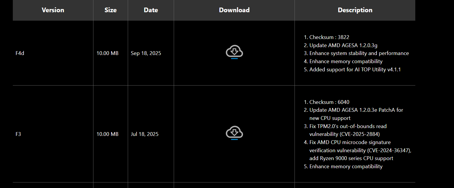

BIOS F4D
Böyle bir konu buldum senin gibi anormal derecede düşük puanlar alıyormuş sorun anakart BIOS'tan çıkmış.
Aynı anakart ile değişim olunca düzelmiş.
Anakart sahte olamaz. İşlemci de vardı bir aralar ama 9700X için duymadım hiç 7800X3D için vardı sahtesi.
Siz bence direk BIOS'u deneyin. Ve BIOS'u resetleyin. Gerekirse pilini çıkararak ya da CMOS ile.
Ayrıca sisteme girince de chipset sürücüsünü de yükleyin.
Eki Görüntüle 201745
Tamamdır hocam direkt BIOS'u F4D bin altındakini kuracağım.

F3'ü kurdum EXPO'yu açtım sonuç aynı işlemci resmen dediğiniz gibi çalışmıyor.
BIOS F4D
