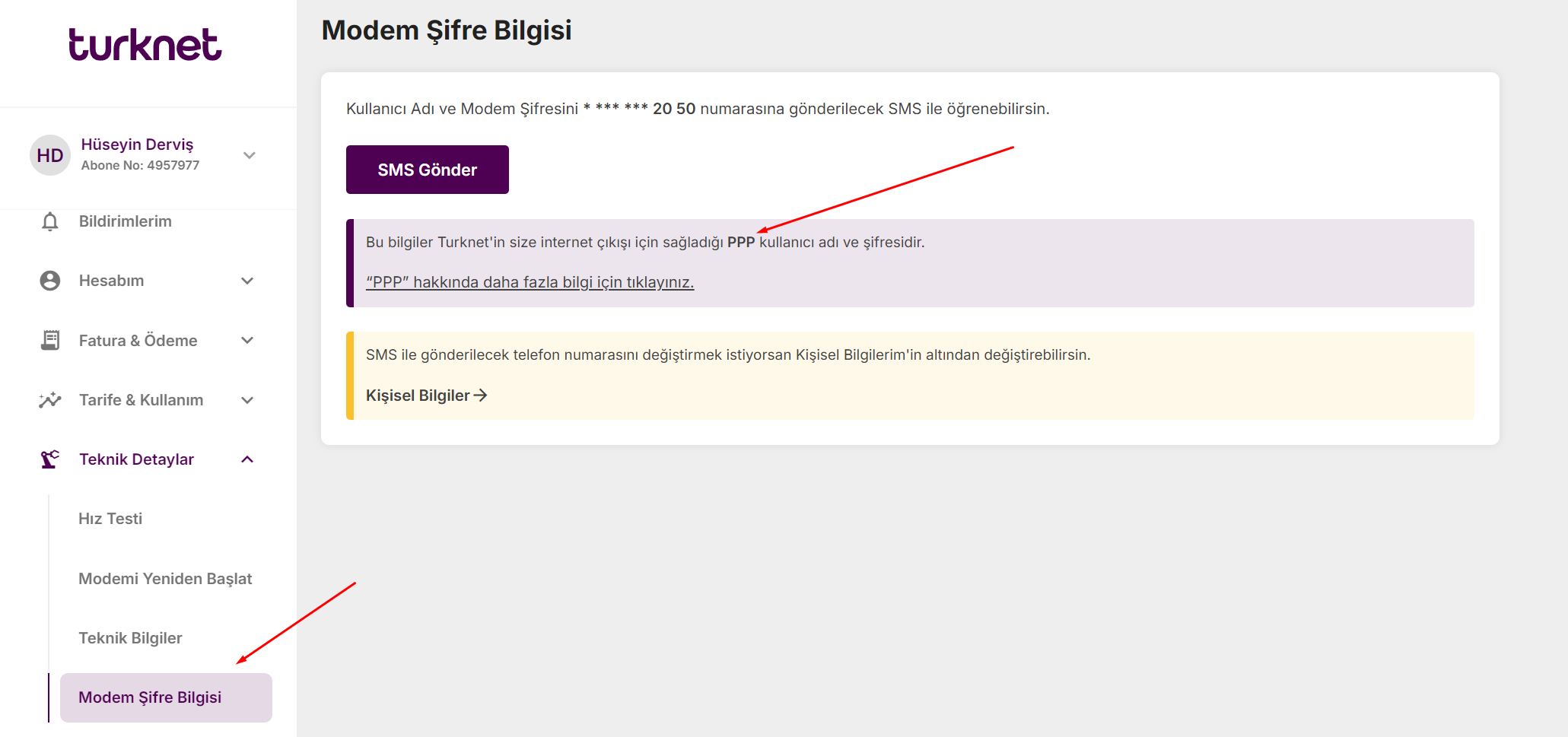

TP- link neden destek olsun, onları boş verin. Sizin işiniz TurkNet ile sitesinden tek tuşla WAN şifresi ve kullanıcı adını veren tek firma. Daha ne yapsınlar. Bu bilgileri yeni cihaza girmek yeterli. TP-Link AX73 router ile TurkNet 1000/50 altyapısında sorunsuz kullanıyorum. VLAN ID kısmına 35 yazıp, PPPoE bilgilerini yeni cihaza girin tamamdır.
Teknik detaylar kısmından şifre isteyin.
    40,6 KB · Görüntüleme: 36
