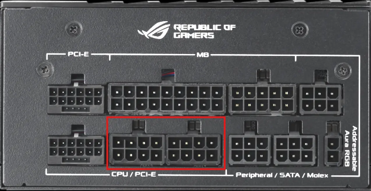

Bu model yetersiz sanırım. Daha iyi bir PSU buldum. Yenilersem bunu alacağım.
Yeterli çıkışı var:
  • PCI-E 16 pin x 2 (hem PSU hem de bileşen tarafı)
  • PCI-E 8 pinli x 4
https://www.amazon.com.tr/dp/B0B7NTBF95/
Bunda tam 8 tane var.
Yeterli çıkışı var:
  • PCI-e 16 pin X 2 (hem PSU hem de bileşen tarafı)
  • PCI-e 8 pinli X 4
16 X2 sadece oluyor diye biliyorum. Onda da sadece CPU beslemeye yarıyor gibi düşündüm. Diğerleri SATA için değil midir? Onlar uyumlu oluyor muydu besleyebilir mi bilmiyorum.
Her bir çıkış 2 tane 8 PIN PCIe oluyor.
