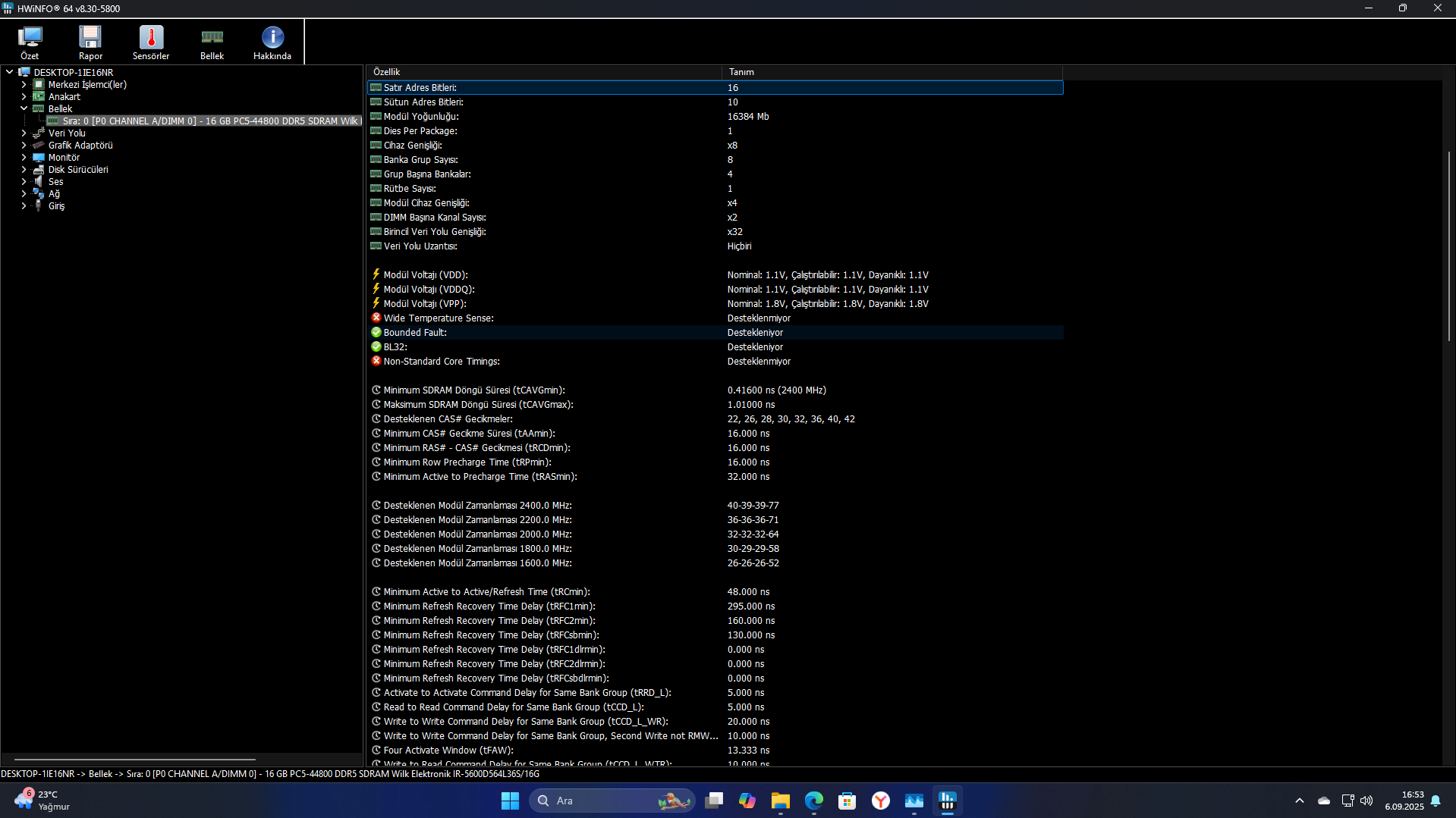

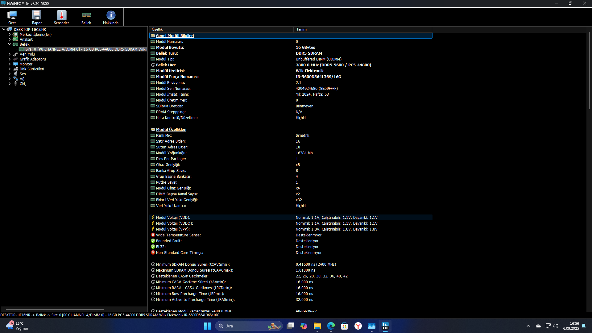

IC'yi öğrenelim programı indirip RAM modülü tıklarsan orada Hynix-Samsung yazması lazım tam mod açıp.
evet soldaki slot a takılı bu şekilde ss atıyorum
Diğer RAM takmana gerek yok, sadece programdan RAM kısmı SS at, Hynix ise daha iyi olur çünkü.
Şu an sıkıntılı stick takılıysa BIOS'tan birkaç ayar vericem onları da uygula. Bir de programları atıcam sana, Memtest86 gerek yok, boot etmen lazım onun için.
Evet, ama bu kısım çok açıklayıcı değil. Arkada büyük bir pencere açılıyor bakarsan, anakart-RAM tarzı seçenekler var, oradan RAM kısmını genişletip 1 modüle tıkla sadece. O kısmın SS lazım.

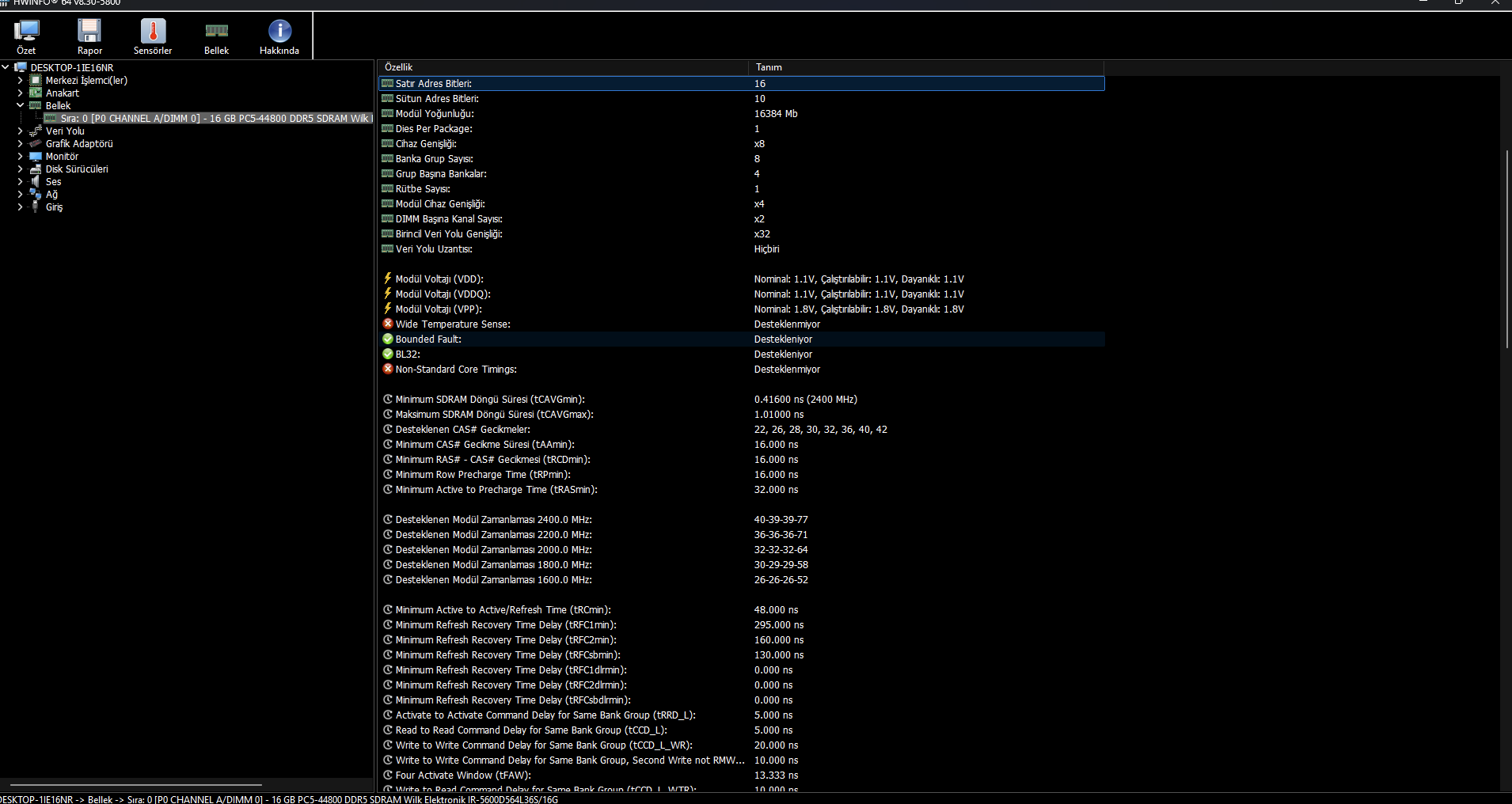

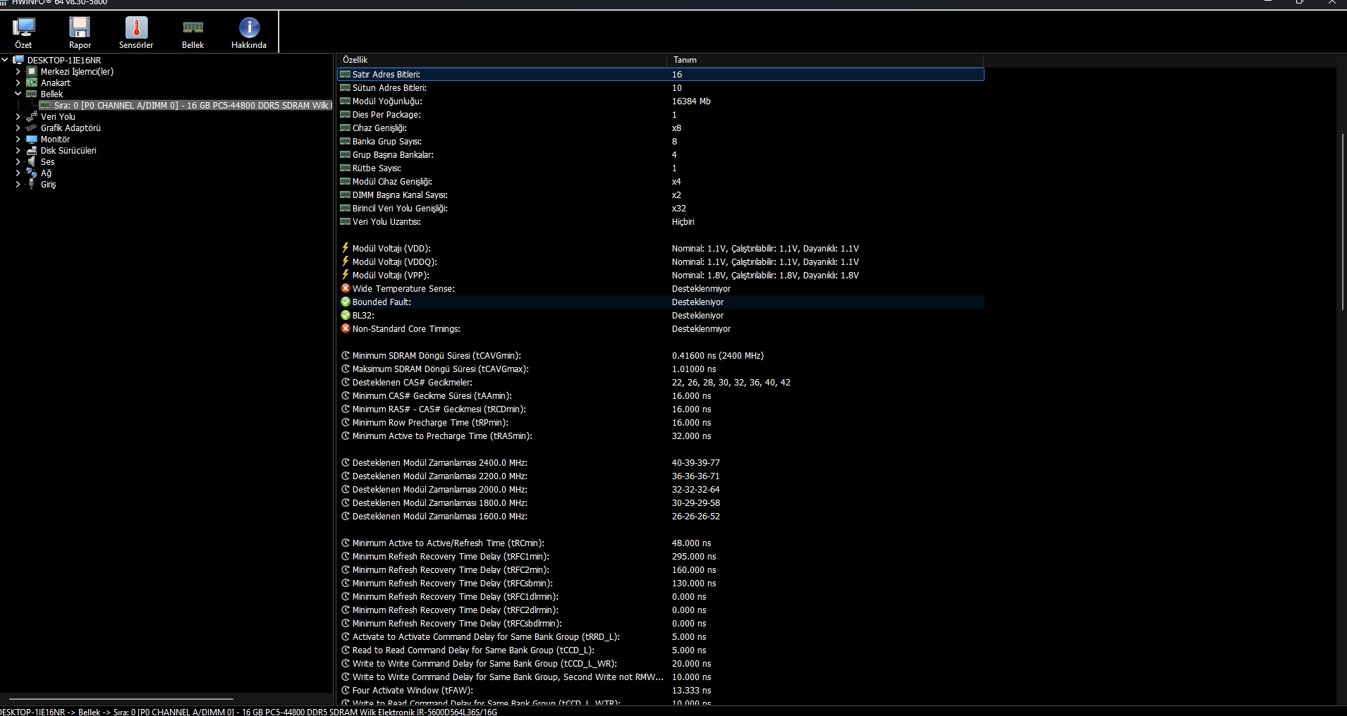

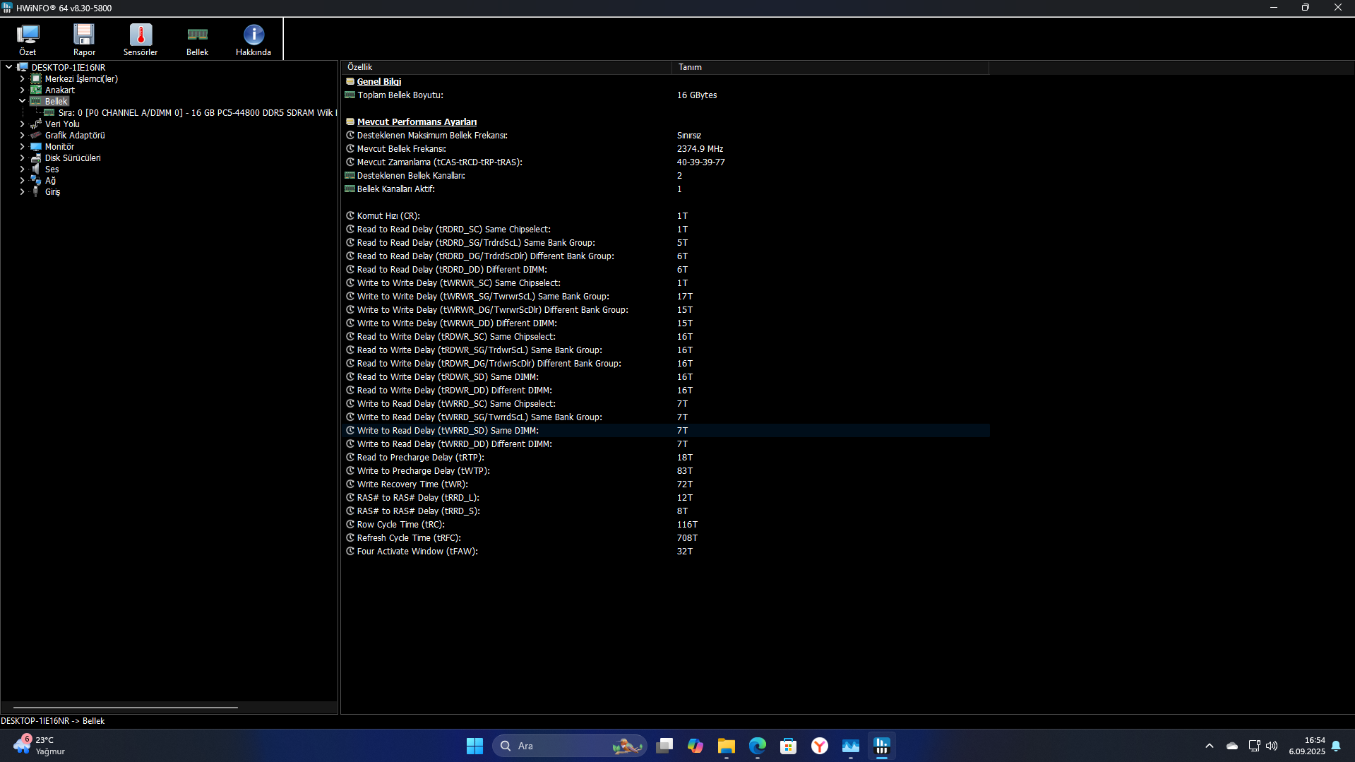

bunlar sanırım

Bilinmezlikler içindeyiz. N/A yazıyor malesef. BIOS içerisinden ayar vereceğim, onu deneyin.
EXPO açıktan sonra BIOS içerisinden Advanced-AMD Overclocking-DDR Options-Nitro Settings Nitro-Enable Robust Training-Enable Rx-2 Tx-3 Control Line-1 Rx-Tx Burst Length-8x/8x
Yine BIOS içerisinden Integrated Graphics kapatın, Fast Boot kapatın.

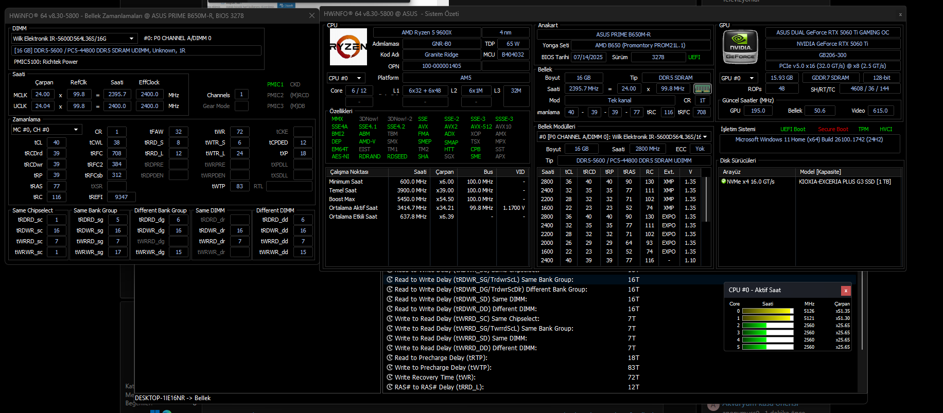

@beyron ZenTimings indirip SS atın bir de olmazsa, o da dursun RAM için gerekli.
