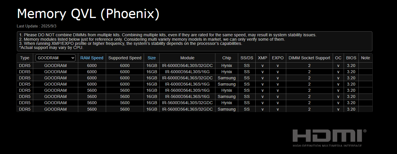

Sırasıyla verdim ayarları, olmazsa voltaj artıracağız önce bunları deneyip geri dönüş yap. Samsung mu Hynix mi onu daha öğrenemiyoruz. Anakart QVL List'ten aratmak lazım X870E Godlike gibi kartlardan bu modeli, arattınız mı daha önce.

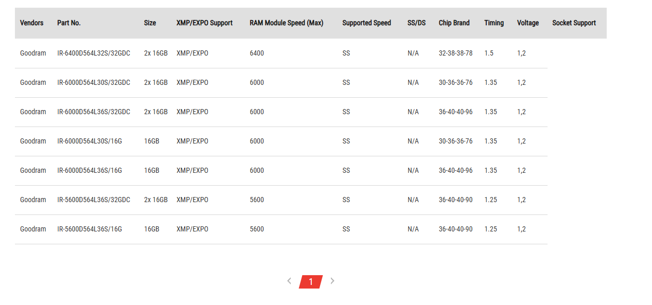

Bu Goodram ne kullanıyor arkadaş ya, N/A diye bir marka mı çıktı biz mi bilmiyoruz :D

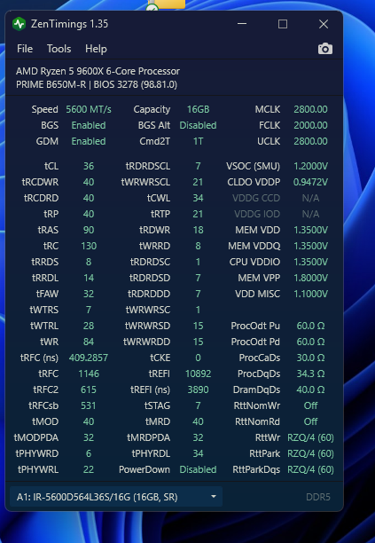

EXPO profilindeyken ZenTimings SS lazım bir de.
Bilinmezlikler içindeyiz. N/A yazıyor malesef. BIOS içerisinden ayar vereceğim, onu deneyin.

@beyron ZenTimings indirip SS atın bir de olmazsa, o da dursun RAM için gerekli.

IC türünü de öğrenemedik, yüksek ihtimal Samsung-Micron tarzı çıkacak.

@beyron Samsung sendeki kit, şaşırtmadı.
Hazır sistemde Hynix konduğu nerede görülmüş.

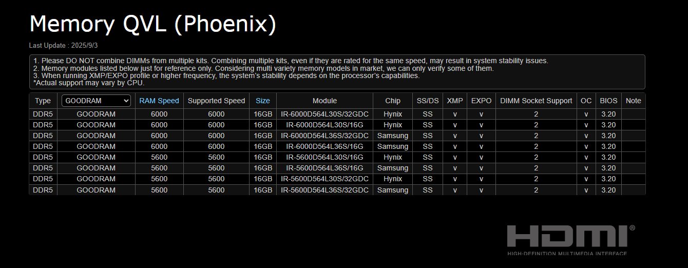

Yukarıdaki Search kısmına yaz, Advanced-NB Configuration içinde olmalı Integre Grafik, Fast Boot da yine sağ en üstte Tools ya da Boot kısmındaydı. Üstteki search kısmına da yazabilirsin. @beyron

hocam sonuç bu ss di

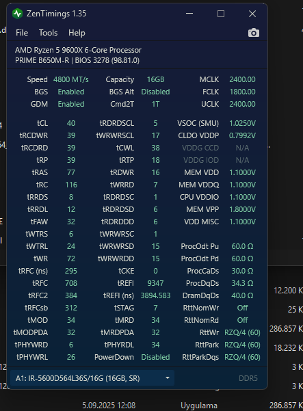

son dediğinizi görmemişim bunlarıdamı yapayım
