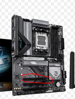

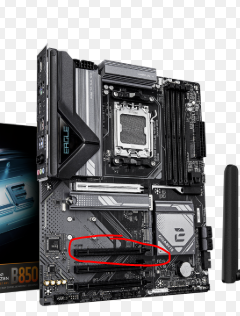

Ekran kartını aşağıdaki slota takıp dener misin bir de?
Onun için yan taraflardan sökme işlemi de yapmam lazım ve alttaki kablolarla çakışacaktır.

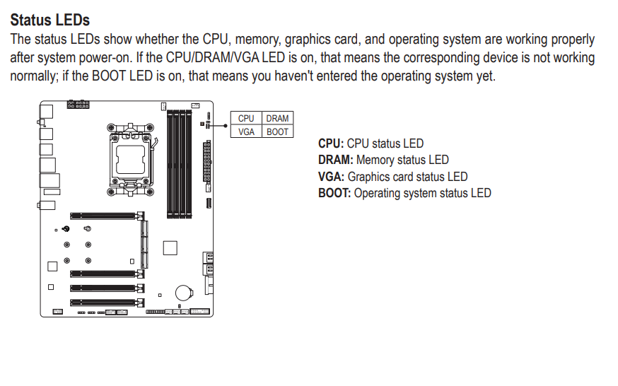

Kırmızı Debug LED CPU hatası olur genelde, orayı yakından çekip paylaşır mısın? Bir de CPU güç soketi oturmuş mu onu kontrol et.

VGA LED beyaz olur.
Yeni anakartlarda değiştirmedilerse tabii.
Beni korkutuyorsunuz, imkansız diyorsanız foto da atayım diyecem de zaten atılı.
