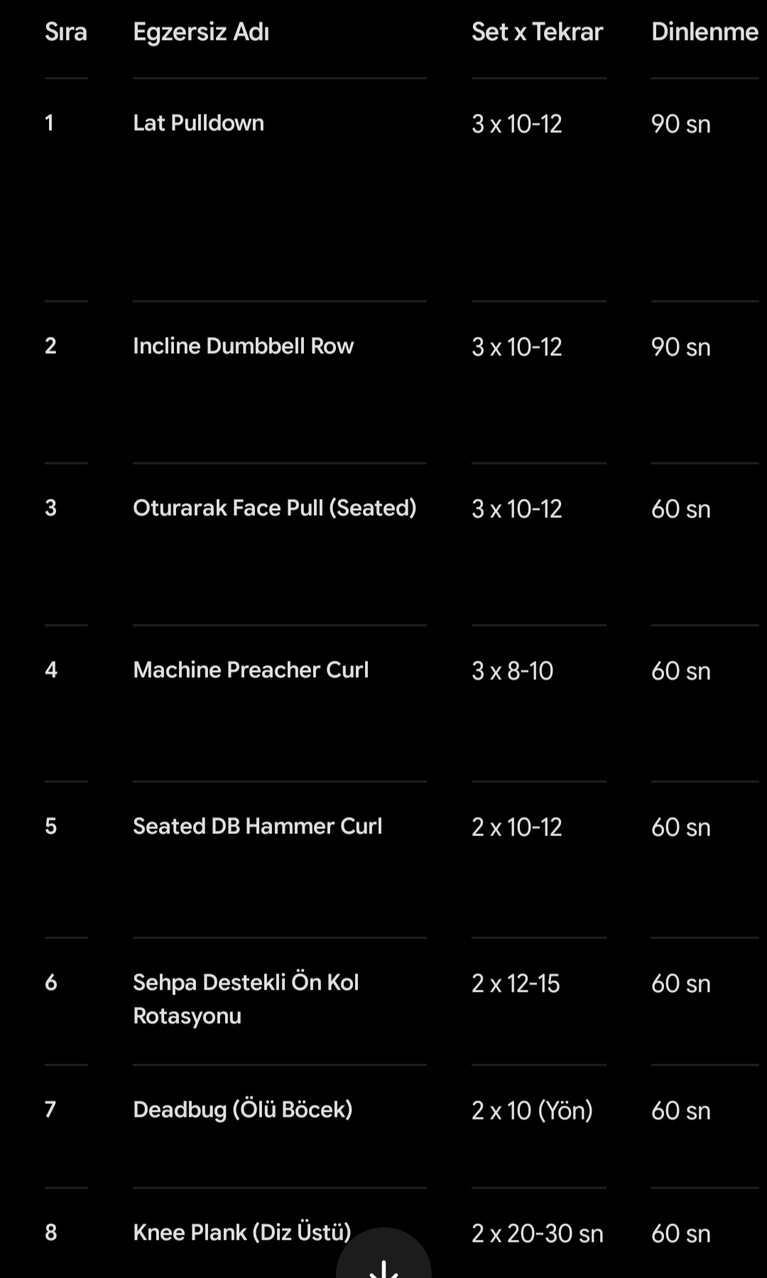

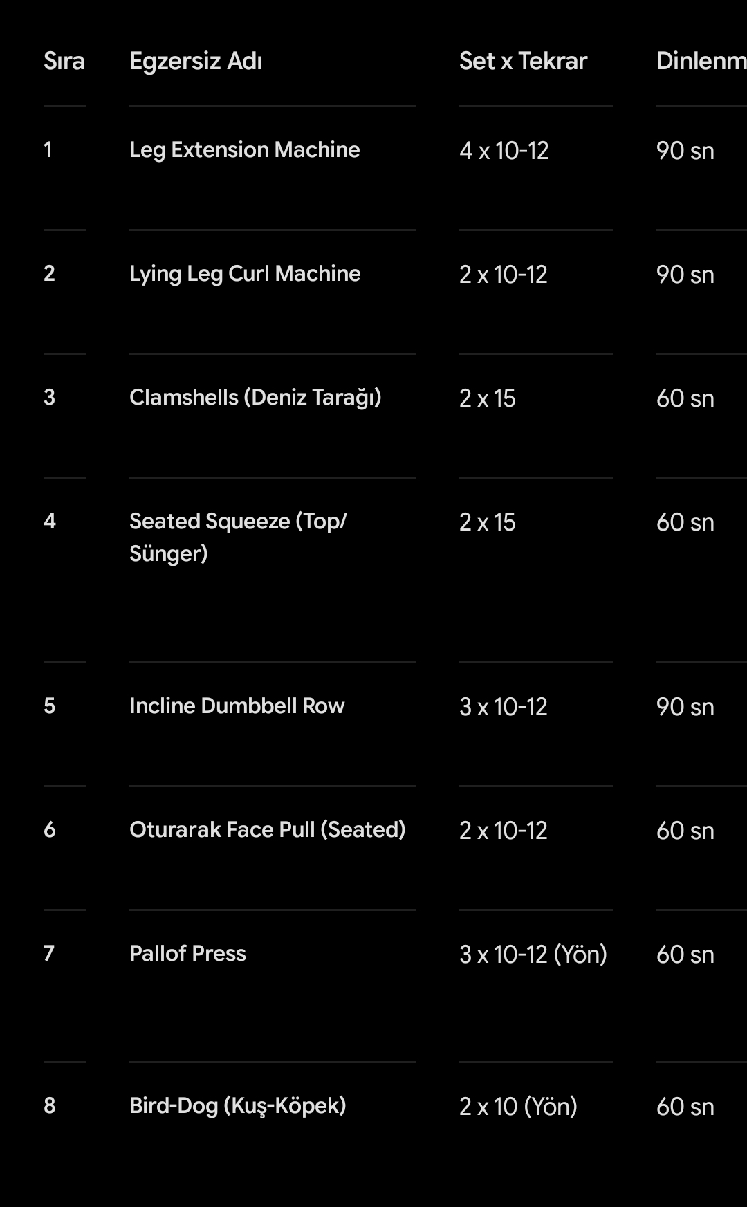

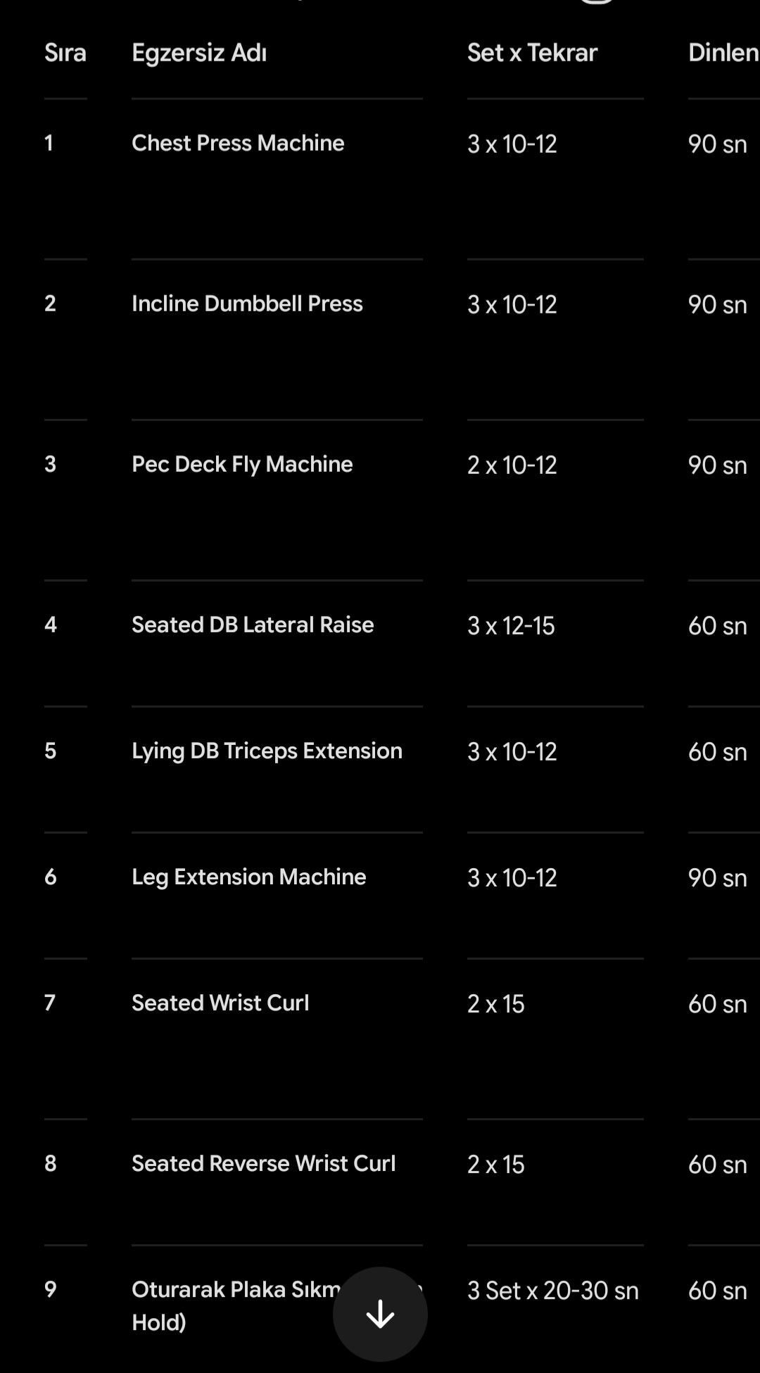

4 haftadır bu programı uyguluyorum, 1 gün arayla haftada 3 kere gidiyorum. Programı Gemini ile birlikte çeşitli programları inceleyerek en son aşağıdaki haline getirdik.
Değerlendirirken: Polinöropati, pes cavus ve kürek kemiği hizasında skolyozum var (derecesini bilmiyorum). Kaslarım güçsüz ve gergin, ayakta dengemi sağlamakta zorlandığım için hareketleri oturarak ve makinelerle yapacak şekilde ayarladık. Ayakta squat gibi hareketleri yapamıyorum; programı bu kısıtlarla değerlendirin.
Amacım ise steroidli abiler gibi olmak değil, fit olmak ve vücudumu, ellerimi, kollarımı ve bacaklarımı güçlendirmek. Kilo 58, boy 1.72.

Mesela güçlenmesi ve esnemesi gereken en önemli yerlerden biri bacaklar ve sadece 2 makine hareketiye yeterli gelişimi sağlayabilir miyim bilemiyorum.
Karman çorman bir şey olmuş hocam bu program. Tam olarak neyin hedeflendiğini de anlamadım. 3 günlük bir programda 2 bilek hareketinin ne işi var mesela ? 3 gün full body gibi bir program varken niye böyle karman çorman bir şey yapılmış anlamadım. Çok amaçsız geldi.
@lindemann, ben de tam bilmiyorum hocam 😃, dediğim gibi Gemini ile birlikte yaptık. Böyle sora sora bir düzene oturtmaya çalışıyorum.
2 bilek hareketini de bileği güçlendirmek için ekstra çaba olsun amacıyla istedim. Tutuş ve bilek gücüm pek yok. Dumbbell ile olan hareketlerde bazen koldan önce el ve bilek yoruluyor (hammer curl gibi) ve koldan tam verim alamayabiliyorum.
3 gun icin durumlariniza gore yorumlanmis bir FBEOD (full-body every other day) programina da gecebilirsiniz, secenekler arasinda degerlendirilebilir.
Bir de durumunuzdan bagimsiz olarak, programinizda bir kas grubuna gereksiz hacim ekleyen hareketler var. Misal chest press ile pec fly ikisi de yatay adduksiyon (kolu yandan one getirme) hareketi yapiyor. Presste bos yere omuz triceps calismanin da manasi yok, onlara dogrudan odaklanan hareketler varken. İki hareketten 6 set yerine press veya fly'dan birinin cikmasi ya da press'in genel guc artisi gozlemi icin 1 set max. agirlik, fly'insa 2-3 set seklinde kalmasi daha mantikli olacaktir.
