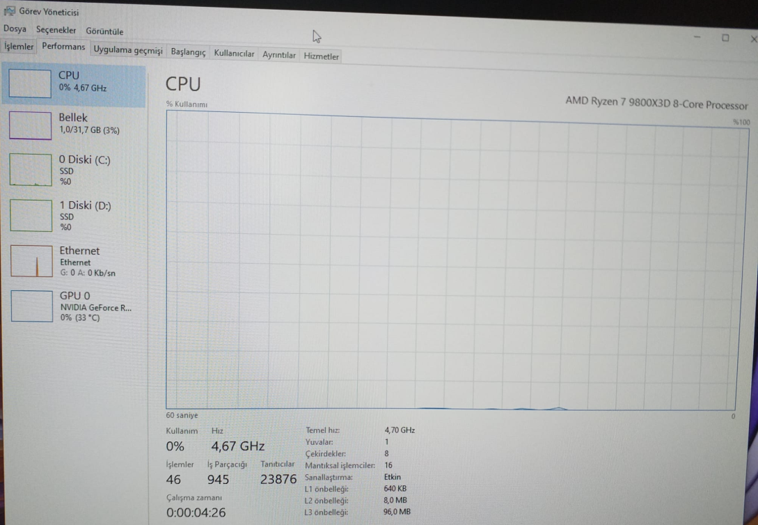

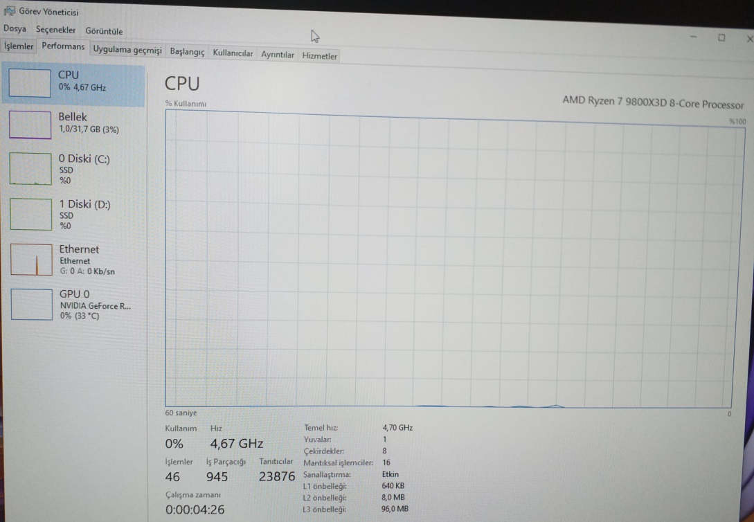

Akşam IoT LTSC 2024 indireceğim Dual BOOT üzerinden test yapacağım umarım düzelir yoksa işimiz yaş. Sorunu yaşayanlar genelde PCIe sürüm kısarak düzeltmişler kimisi de riser kablodan olmuş.

Fast startup ayarını bulamadım bulsam kapayacaktım, bir de ekran kartını alttaki slota takıp deneyeceğim. Son olarak RAM'leri JEDEC hızlarına çekeceğim şu an EXPO'da. Frame gen haftalarca gizlemiş bu sorunu.
Fast startup ayarını bulamadım bulsam kapayacaktım, bir de ekran kartını alttaki slota takıp deneyeceğim. Frame gen haftalarca gizlemiş bu sorunu.
Disable Hibernation. @Falconpolat Winutil neden yapmadınız? Orada var bunların hepsini kapatmak için ilgili Reg. ve komutlar vs. hepsi.
