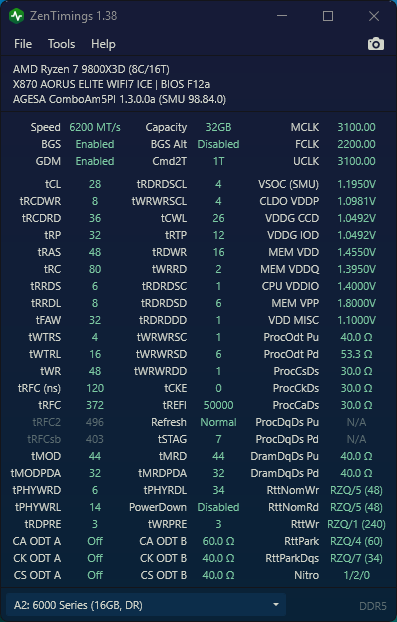

Üstadım 1.5 verilecek anlaşılan oyunlar kapanmaya başladı. Biri ikisi çökünce oyundandır dedim ama üçüncü oyunda çökünce tamam anlaşıldı.
VDD 1.5 yapıyorum VSOC 1.2 de tutacağım şimdilik. Verdiğim voltajın bir tık altını veriyor Gigabyte Bey.
@Terimist98 Ben buna 1.8 VDD, 1.55 VDDQ, 1.2 VDDP, 1.35 VSOC + LLC 7 veriyorsam senin de yakinen bir şeyler vermen lazım. Alçakta kullanmak çok mantıklı değil, BSOD ya da Crash sebebi. Aktif soğutma da yok sende, 372 tRFC tehlikeli bence.

Ama sıcaklıklar 50 derece bile değil ki aktif soğutmayı hep diretiyorsunuz hocam. HWinfo'dan sürekli kontrol ediyorum. 6200 beklediğimden fazla voltaj istedi.
Olsun, yine de pay vermek lazım. Çökmenin sebepleri VSOC, VDDP, Control Line 0, DDR_VDD 1.5 olmaması olabilir. Bunlara bir göz at. Bir diğer şüpheli Curve Optimizer olabilir. @Terimist98
20. saatte çok hata yediğim oldu, bazı timing'ler sinsi ya da artan IOD sıcaklığa bağlı sonrasında hata verdirtiyor. 3-4 saat bile belki yetmeyebilir test mantığına. Ben 90 dakika öneriyorum ki adamlar caymasın diye. Kimse 24 saat test etmez yoksa. @Terimist98
6200'e çıkınca düşük VSOC CO'yu patlattı teorisi ortaya atılabilir mi? Çökmesinin sebebini olay görüntüleyicisinden detaylıca görebilir miyiz? WHEA sayacı 0 hala.

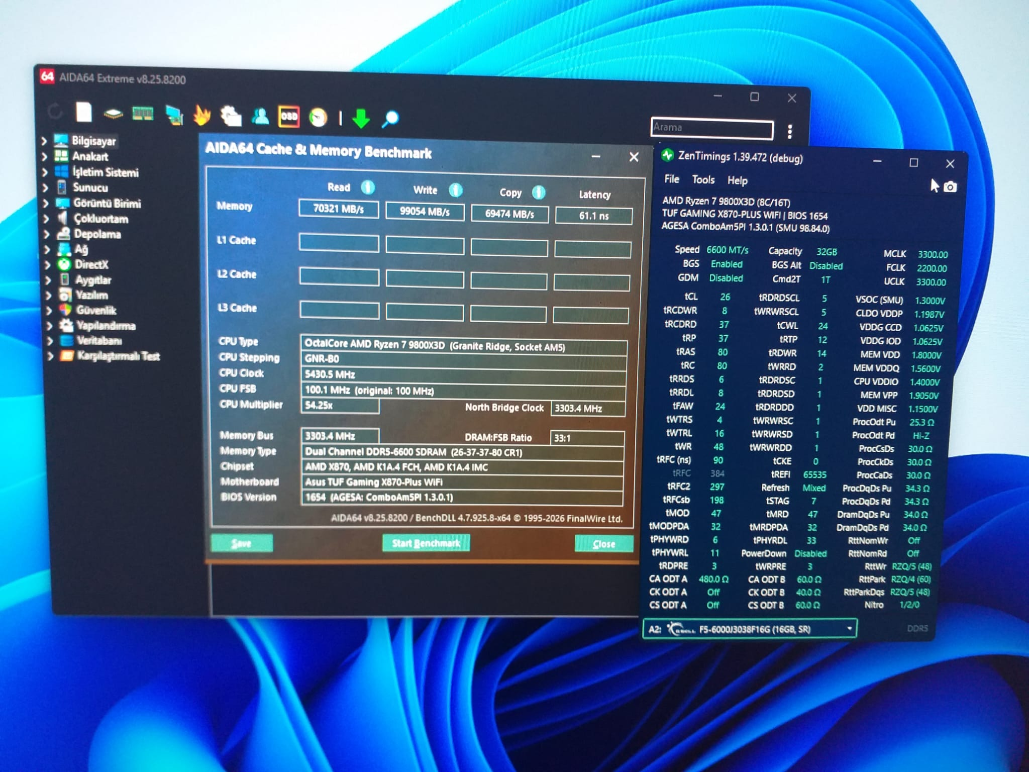

IMC sıktıkça CO yapılamıyor, benim sana demin ilettiğim profil DRAM sıcaklığı 33-35 dereceyi geçince Karhu'da patlıyor. Aynı şekilde +200/-25 bende VT3 mümkün değil. Hem VSOC 1.35 hem de VDDP 1.2, Control Line 0 var. Stress testlerde geçmek imkansıza yakın ama günlerdir oyunda baktım ve sorun yok. Test yükü ile oyun ayrıdır dediğim gibi.
@Terimist98 DDR Runtime Enabled yapmıştın, onu Disabled yapıp Train sürelerini uzatıp dene bir de. Gigabyte o ayar özelinde başarısız olabilir, ASUS harici uzun dönem deneyemedim. Günde 1 kere PC açılıyor zaten, performanstan feragat etmek saçmalık olur.
